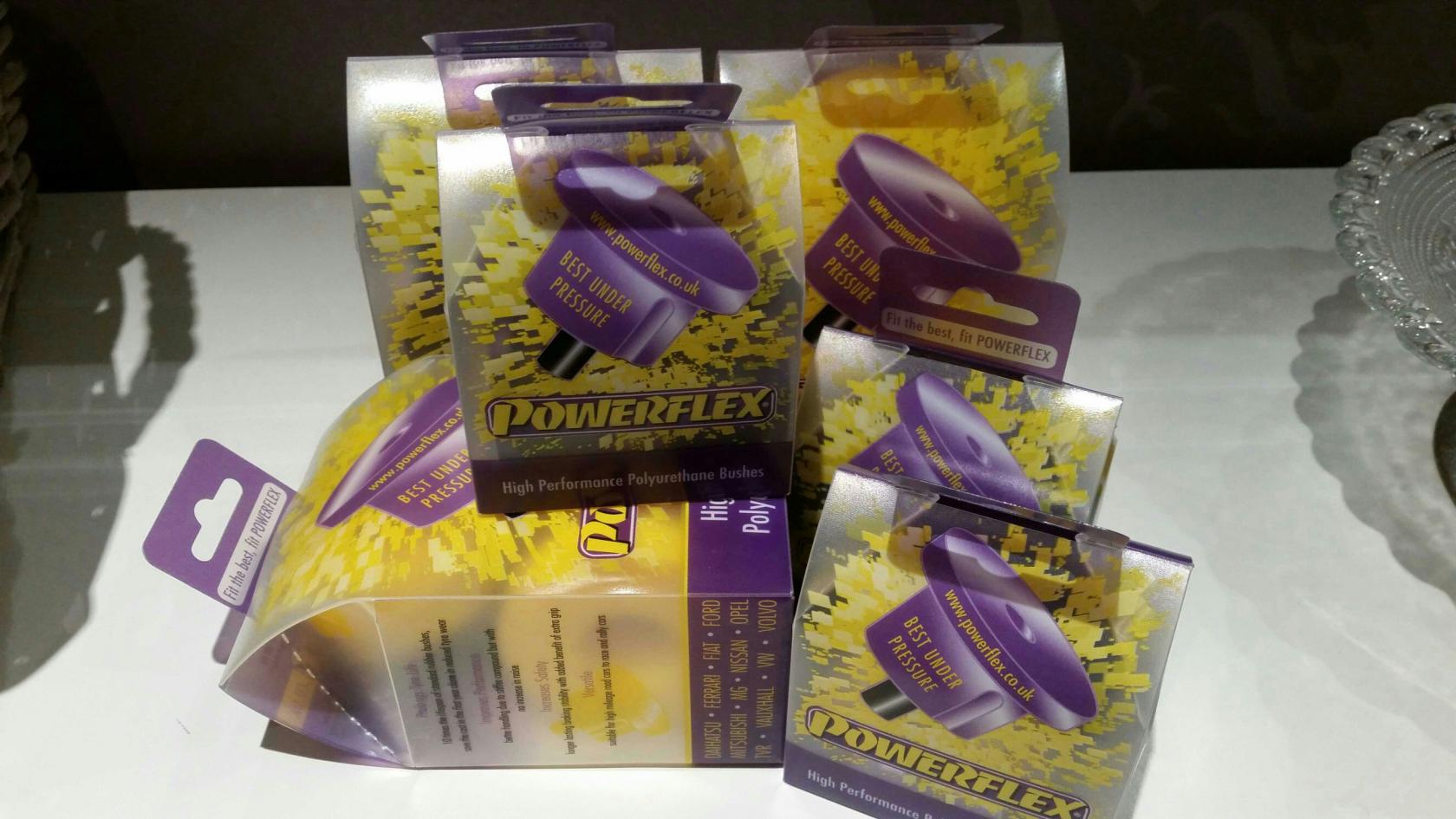

Nye deler på hylla.

Smågodt :D
Jepp hehe. Ikke mange gummiforinger igjen nå.
Blir bilen nevneverdig mer ubehagelig å kjøre?
Mer knirking fra interiør f.eks?
Nei jeg vil ikke si det. Sålangt har alle foringer jeg har byttet gjort den bedre og mer presis å kjøre.

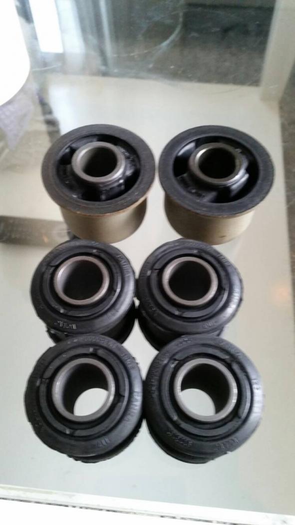

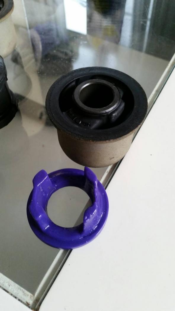

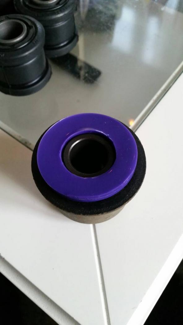

Nye deler i hus. Etter en nærmere titt så får man faktisk ikke alle foringer i bakstillinga i poly. Derfor bytter jeg alle resterende i gummi også for best mulig resultat. Ett par av de i gummi er polyforingen av innsatstype.

Er det til ramma og diffen dette?
kanskje jeg burde vurdere å bytte disse når jeg skal ned med diffen likevel :p
Nei. Øvre bærebro bak.

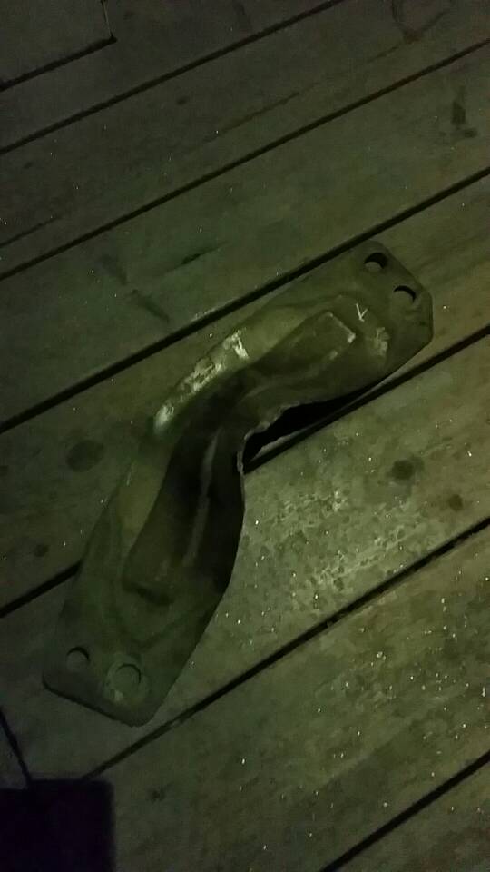

Var ute for ett uhell i dag.... Gata midt i Verdal sentrum var forhøyet med en skarp kant som minnet mest om å kjøre over en kantstein. Gjett om det smalt! Kan si som så at det kom endel gloser som ikke står i bibelen!

Det der er vell det de på sweedespeed kaller exhaust braket of death?
Jepp!
Skal du lage egen en eller kjøpe en original da?
Går ikke med annen design enn orginal så får nok bli det. Er kun maks 5mm klaring til eksos. Men eksos ble bøyd og skurer borti mellomakselen. Skrufestene til braketten ble også litt bøyd.....
Er no drit det der. Livredd for høye fartshumper, ferjelemmer osv.
Trodde jeg hadde tatt brakketten selv her på lørdag på vei ut av et parkeringshus :p
Ta springfart og hivden på skogen, jeg har kjørt uten i 4 år.
