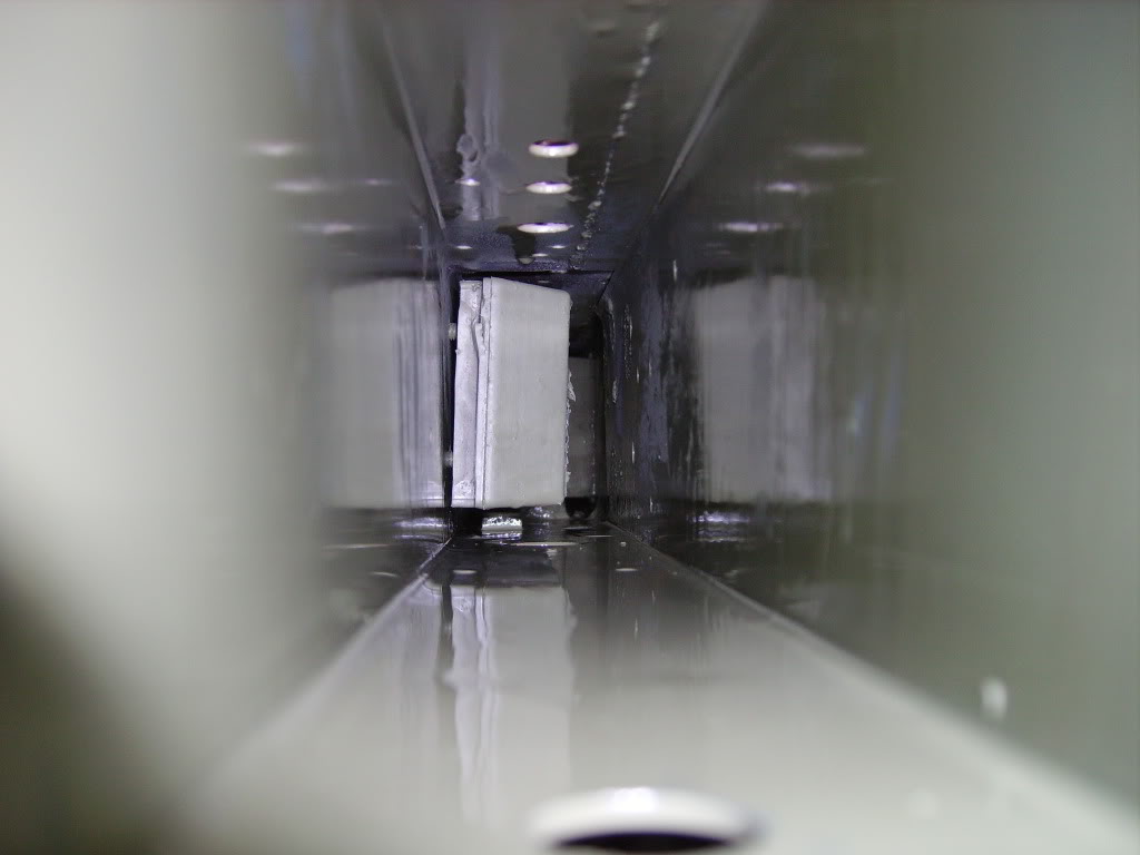

Er det boltene til traversen du mener eller? må se på det, er det også noen slags form for vibrasjonsdemping kanskje? Noen som vet? :)
Vart litt usikker. Mener sterkt på at Heile forstillinga va borte når vi fant disse inne i vangan. Mener det va 2 skrua på toppen eller siden av vangen.. Ska sjekke litt på div bilder og komme tilbake. Viss ikke noen andre veit?
Hvis noen har noe info om dette blyet som som marius skau snakker om her, vennligst gi meg litt info :) hehe

vil tro de klossene er forsterkninger hvor du fester treversen. Slik at du har motstand på begge sider av selve rammen...
Med klossen: --[x]-- (motpress på begge sider av skruen)
Uten klossen: ---[]--- (Klemt flat etter mye bevegelse av motor osv)
Husk det er mye vekt uansett i motorrommet og om du fjerner disse nekter jeg å tro du merker forskjell. Jeg ville for sikkerhetsskyld latt de være og heller skippet burger menyen på bensinstasjonen den dagen du vil tro du hadde merket forskjell :P
hehehe ja hvis det er noe som er det for å forsterke noe så må det jo forbli. skal sjekke opp i det å se åssen det ser ut.
Men den plata jeg la ut bilde av i stad som sitter på torpedo veggen, den fjerner jeg bare, den har velll så mye å si? :p

di blyklompene i vangene er bare noe slikt vibrasjons drit.. bare og fjerne.. festa med 2 10mm mutre på siden av vangen inn mot motorom.. ser bra ut dette :=)
De i vangen er ikke bare vibrasjonsdempende nei, bør ikke fjerners, de stiver av en god del ved kolisjon faktisk, de reddet mye når jeg ble påkjørt.
da jeg fjerna på min ringte jeg volvo, og dem sa det var for å forminske vibrasjoner.
noen som har bilde av di blyklumpene i vanger?
kan ikke komme på att jeg har sett det på noen 7 serie
aha, må se på mine biler. har to 7 serier og en 9 serie her.
tror ikke alle 7 serier har dem.
aldri sett sånn på biler jeg har hadd tidligere el.
har rammevanger fra 1986 740 liggende i garasjen så skal se på dem også
har plukka ned og tømt mange 7 serier og må si jeg ikke har sett det.
så vil tro det er kun på noen biler det er sånn. har jo skrudd av alt som er med skruer/mutre å gjøre:p
Åja de muttera på sida der :) hmm må sjekke opp i morgen dette her. Denne bilen her er en 88 modell GLE.

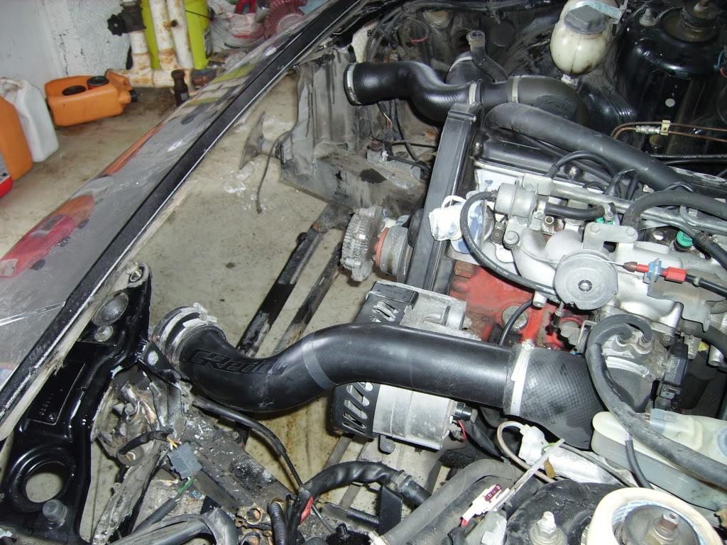

Da har jeg fått lånt meg ett sveise apparat, fikk begynt å sveise igjen noen unødvendige høler i motorrom og lage forsterkning på "broa" mellom vangene som intercooler og radiator blir festet i.
Jeg kan IKKE sveise men prøver hvertfall, øvelse gjør mester?
I morgen blir det ny økt og da kommer en kamerat som skal hjelpe meg litt :)
Også de bly klossene inni vangene, festet med 4 stk 10mm muttere har jeg fått fjerna, kan ikke skjønne at de kan være godt for noe annet enn vibrasjonsdemping, veide mye gjorde de å! glemte kameraet idag men ikke så mye å ta bilder av, enda :)
Veier litt di klompene ja :) Angrer litt på at vi ikke veide disse bare før morro skyld :p
