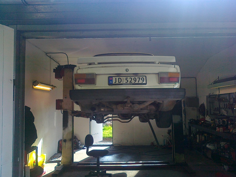

Hvor gikk eksosen ut på den bilen?
Også vet jeg ikke hvordan min blir seende ut med sånn plastikk bak. hehe.
Men det er helt klart en mulighet å senke hele gulvet i bagasjen for å putte fuelcell og pumper / filtre nedi der :)
Hadde 4" eksos som gikk over akslingen på høyreside også i 90grader bort til venstreside igjennom en 5" busspotte type stor med utblås bak hjulet. Så plass nok er det til å bygge eksosen ut bak på førersiden :)
Bygget om i ettertid til 3,5" eksos da det andre var litt drøyt :P
Jeg vet ikke enda, men tror jeg kommer til å forske på vanlig tank først :)
Skulle jeg ha senka ned en fuelcell hadde jeg ikke gjort det på samme plassen som bildene over. blir alt for langt bak til hva jeg kunne følt meg komfortabel med. når orginal tanken er borte så er det jo muligheter for å flytte den en god del fram. kappe ut den delen der lokket for å komme til armaturet er. og senke den ned der istedenfor. da blir det muligens plass til eksosen igjen bak. Hadde jeg hatt mulighet nå skulle jeg tatt noen mål å bilder.

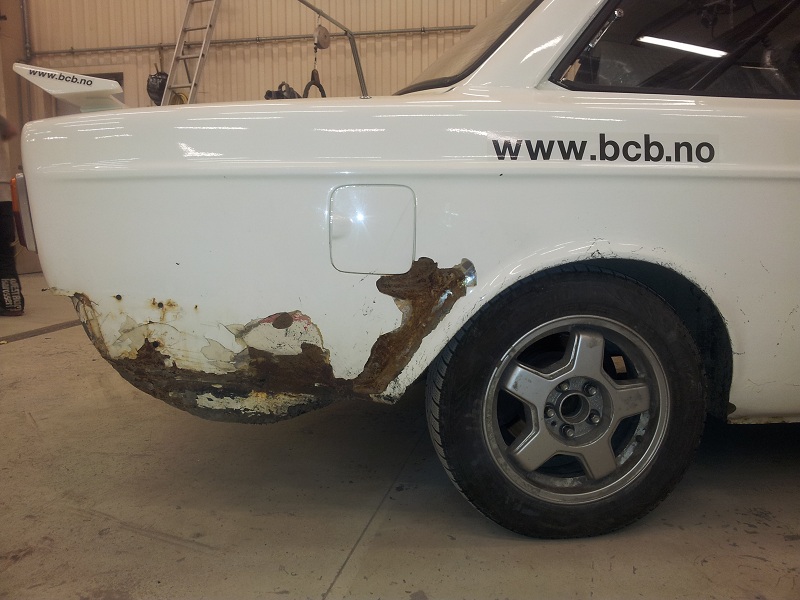

Jeg fikk gjort litt i dag. Og jeg fant fort ut at jeg ikke er noen karosserimaker..
Tenkte jeg skulle prøver å bytte brønnene mest mulig komplett, men det er jo ikke noe lett :(
Jeg har fått kappet vekk venstre brønn og pønsker på hvordan jeg skal kutte og kappe for å få oppi den nye.
+ at jeg må innom verkstedet mitt i mårra å hente litt plåt. Det var visst litt crapy bakskjerm helt nede ved kanten der den møter brønnen
Håper på å få ferdig begge brønnene og helst litt maling i helga, evt til uka igjen.

Her kommer det bilder av den hærlige bakskjermen min.
Dette er sånn det går når innsatsen ikke alltid står i stil med kjøreferdigheter.. haha.
Bedre lykke neste gang :D
Jeg skal prøve å være snill med en i vinter, men kan ikke love noe. Evt så går det ut over lommeboka mi & Buster83 mtp lakkering og fritid :D

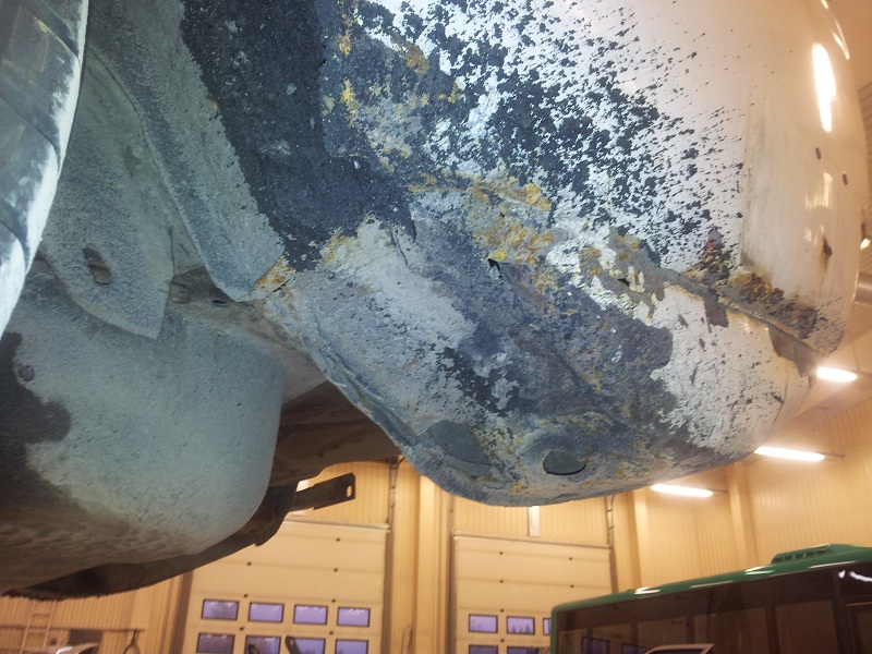

Her var det nydelig der fangeren har sitti.
http://forum.vccn.no/img-dump/2012/10/638.jpg

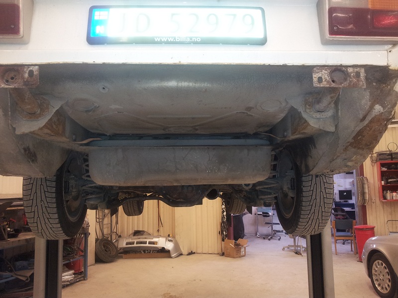

Selve hengerfeste-kula skal jeg kappe bort mens bøyla blir stående igjen. Må ha noe å dra i når vinteren og iskjøringen starter.
http://forum.vccn.no/img-dump/2012/10/639.jpg

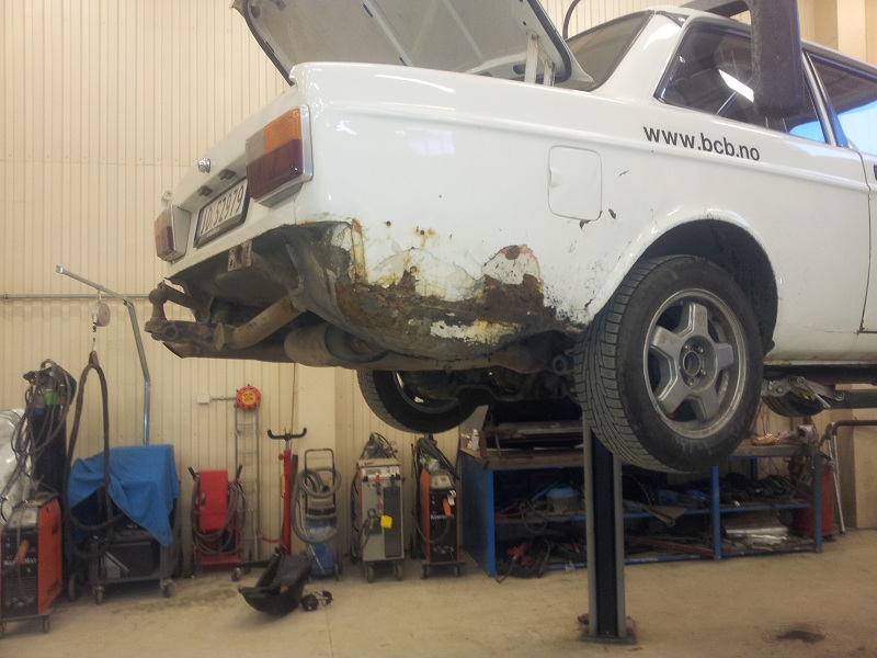

Også ble det litt skruing før jeg fikk begynt. Alt måtte jo bort. Det tenkte ikke jeg på når jeg starta.
http://forum.vccn.no/img-dump/2012/10/640.jpg

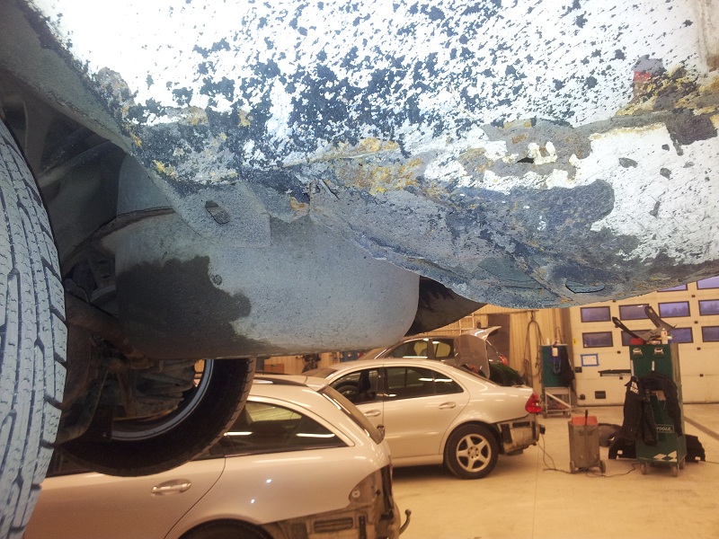

Her ser'n hvor innklemt brønnen er pga dårlig plåt (rust) og banking fra dekk der dekkbanene løsner og slår mot brønnen.'
Også er innerskjermen godt marinert i dekkrester :D
http://forum.vccn.no/img-dump/2012/10/641.jpg
http://forum.vccn.no/img-dump/2012/10/642.jpg
Så langt kom jeg. (kun 1 side)
http://forum.vccn.no/img-dump/2012/10/643.jpg
Også måtte jeg pille litt i sparkelen på andre sia som hadde sprekt. Der var det en del...
http://forum.vccn.no/img-dump/2012/10/644.jpg
