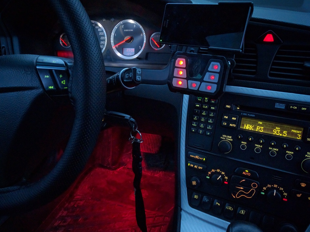

Fikk Feniex 4200 Mini i posten idag, og monterte etter litt modifikasjon. Fikk også lagt laderen til GPS-brikka dedikert og skjult bak HUen, så jeg slipper synlige kabler over dashbordet.
http://forum.vccn.no/img-dump/2016/07/50.jpg
Se der ja! Det ble jo riktig så snasent! =D
Hvor skal du legge kabelen ut hen? Jeg har bare klemt den innimellom en sprekk på sida, men det er jo ikke akkurat en permanent løsning. =p
Er vel et lokk du kan ta av under bremsekraftforsterkeren hvis jeg ikke husker feil.
Jeg skal ha en ganske feit kabel gående i hele bilens lengde, med 12V og signal fra Feniexen. Er vel en centimeter tykk. Har funnet en vei forbi torpedoveggen, ikke gjennom. Vanskelig å forklare, skal ta bilder når jeg kommer så langt.
Om du tenker under frontrutehjørnet og bak skjermen og inn ved sikringspanelet så anbefaler jeg ikke det. Kan bli vått på gulvet gitt..
Men den gjennomføringa i torpedoveggen kan du jo klippe av de tuppene så du får ett større hull og evt stripse igjen rundt

Skal ha kablinga på venstre side av bilen, derfor passer det dårlig med gjennomføringa på førersida.
Ok, noe spes grunn til venstre side? [emoji12]

Der hvor du har ECU, har jeg bare et åpent høl i motorrommet. Perfekt sted for koblingsboks for alt som skal være i fronten, en flashermodul og sånt;)
Sorry, mente selvfølgelig høyre side, aka passasjersida. Lørdagsskalle!
Ja da så [emoji12]

Nå tenkte jeg på inni bilen da, fra selve panelet og inn i dash. =p
Jeg drilla et hull som går i nedre venstre hjørne på dekselet rundt midtre ventilasjon i dashen, og rett inn. Skaffer meg et nytt sånt deksel etterhvert, da er det ingen synlige skader i kupeen. Over spilleren til venstre går de over i en mangelederkabel, ned og under spilleren, ut over sparkeplata ved passasjeren og opp i dashen bak luka på sida der. Skal ha en koblingsboks der som sprer styringa forover og bakover.
