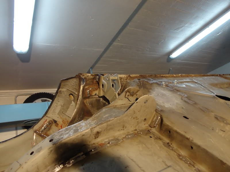

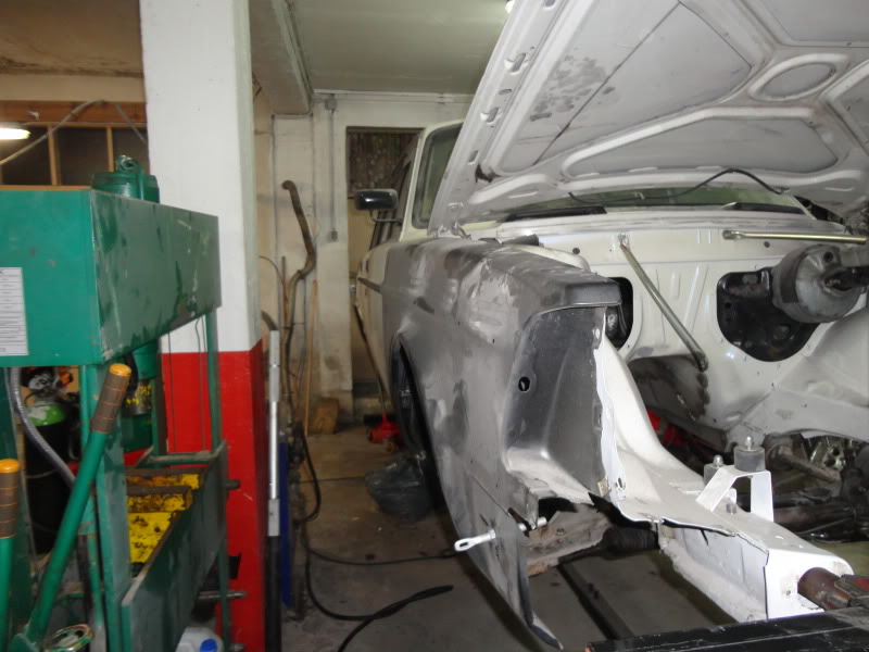

Først et par bilder av v.side utvendig etter jeg har sveisa ferdig innerskjermen:
http://forum.vccn.no/img-dump/2011/10/2438.jpg
http://forum.vccn.no/img-dump/2011/10/2439.jpg
http://forum.vccn.no/img-dump/2011/10/2440.jpg

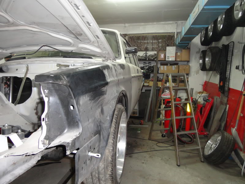

Så er det litt fler bilder av res.hjulbrønn abborten :p
http://forum.vccn.no/img-dump/2011/10/2441.jpg
http://forum.vccn.no/img-dump/2011/10/2442.jpg
http://forum.vccn.no/img-dump/2011/10/2443.jpg

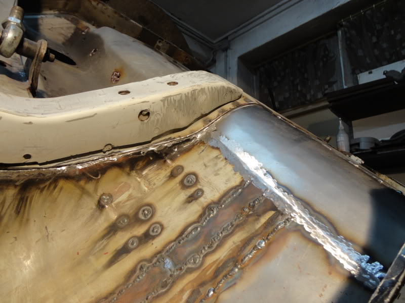

Ferdig sveiset jekkfeste:
http://forum.vccn.no/img-dump/2011/10/2444.jpg

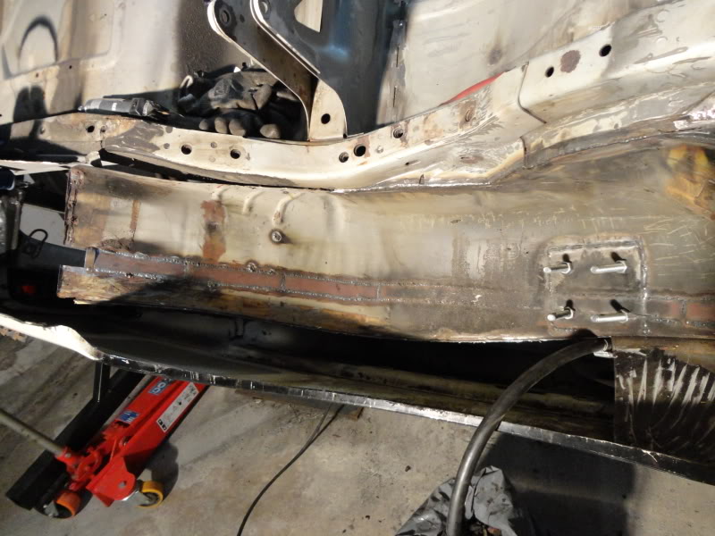

Også har jeg begynnt å kappe vekk på venstre side.
http://forum.vccn.no/img-dump/2011/10/2445.jpg
Skal innrømme at jeg begynner å bli lei av hjulkassene og bilen under skjennerelt nå:mad:

Er det no triks å sveise innerskjermen rett i ytterplåten a? =P
Like greit som alt annet, skal legge på et godt lag med sprøyte-kitt inne i hele kassa så det er ikke noe fare for at det blir bulker av steinsprut osv. Utvendig så tinner jeg over punktene der det har krympa litt. Ikke noe stress;)

Det høyres jo ut som ein god plan:)Skal du heilsveise mot skjerm eller blir det punkta slik som på bildene også kitta?
må sei eg er utruleg imponert over platearbeidet ditt, det ser strøkent ut!:)
edit: lurte på ein ting til, bruker du minibandslipar til og slipe ned sveisane dine?:)
edit2: vil ikkje grunninga i plateskøytane brenne vekk og gjere det veldig utsatt for rust der når du
sømsveiser bilen?
Får satse på at vi kommer oss bra i mål hele gjengen vell
Kommer ikke til å sveise innerskjermene noe mer mot karosseriet enn det som sees der. Bare kitt ;P
Bruker håndholdt båndsliper ja, u-unværlig om enn skal holde på med bilkarosseri mener nå jeg hehe.
Nja grundinga vil nok forsvinne som du sier, men det første jeg skal gjøre etter jeg har sveisa ferdig bilen under nå er å sandblåse alle skjøtene og utsatte steder. Så blir hele bunnen spraya godt inn med CA primer. Så kittes alle fuger for hånd. Så blir det sprøyte kitt i hjulkasser og midt på gulvplater osv. Så lakkert med chassis lakk for lastebil. Når alt det er gjort så kommer jeg til å dynke allt av hullrom med tynn/hullroms tektyl for å være sikker på at det trekker inn i alle kriker å kroker som grunding, kitt og lakk ikke klarte å komme til.

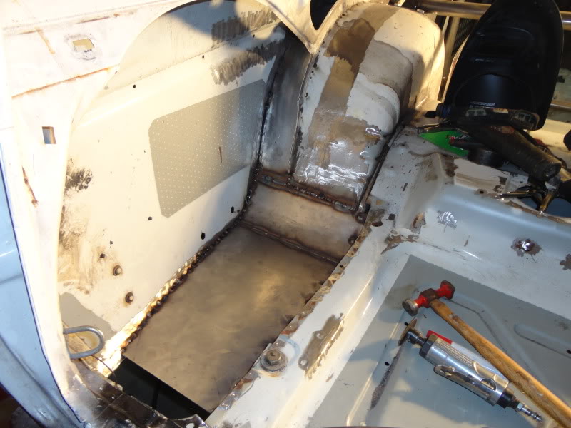

Har punkta det fast igjen nå. Nå er det 99.9% likt på begge sider :D
Ser iallfall likt ut i mine øyne:
http://forum.vccn.no/img-dump/2011/11/841.jpg
http://forum.vccn.no/img-dump/2011/11/842.jpg
http://forum.vccn.no/img-dump/2011/11/843.jpg
http://forum.vccn.no/img-dump/2011/11/844.jpg
Ang. Tectylen så hjelper det å få den opp i vugga så whitespriten blir hengende å trekker inn antageligvis. Det løste seg ialflall opp som bare det for meg, spraya det på med en gammel Is-Fjerner kanne.
