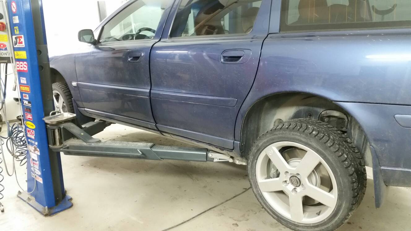

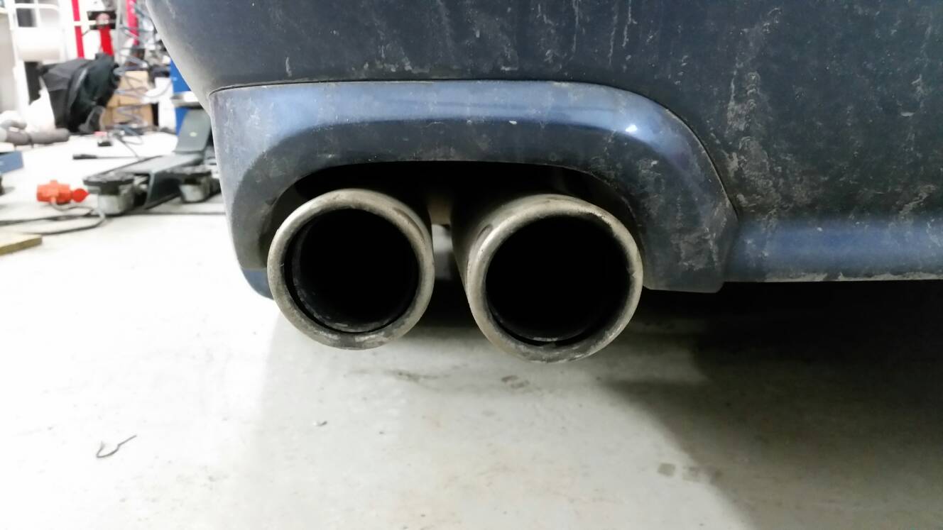

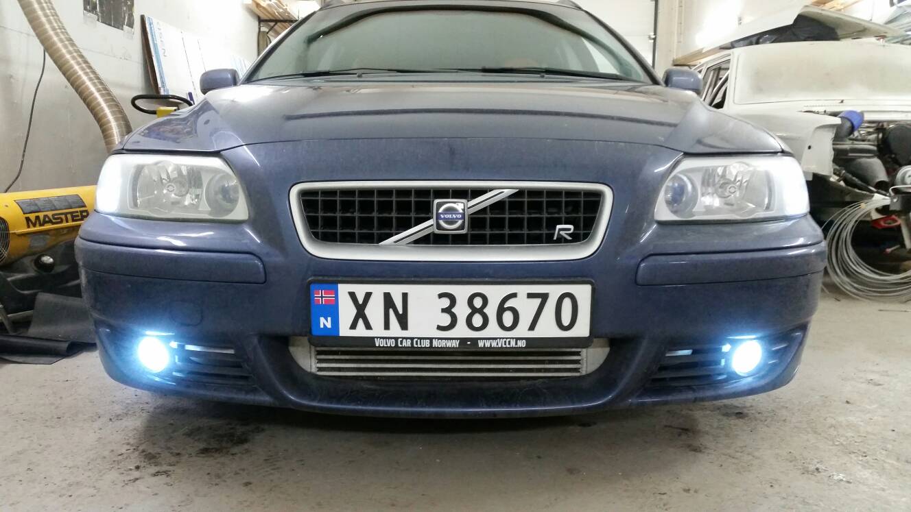

Fått gjort litt service arbeid på denne. Byttet tåkelysene pga vanninntregnig. De er fortsatt LED konvertert, men denne gangen er det 9 led i hver istedet for 4 før. Sjekket over foringer, bremser etc. Kappet ned eksos pga litt dårlig passform.

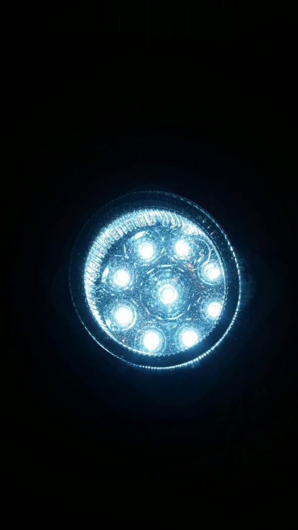

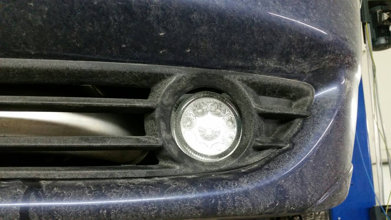

Sånn ble tåkelysene etter ombygging fra 4 til 9 LED pærer. Satser på at de lyse bedre nå og at eventuelt fukt ventileres ut gjennom de små hulla jeg borret.

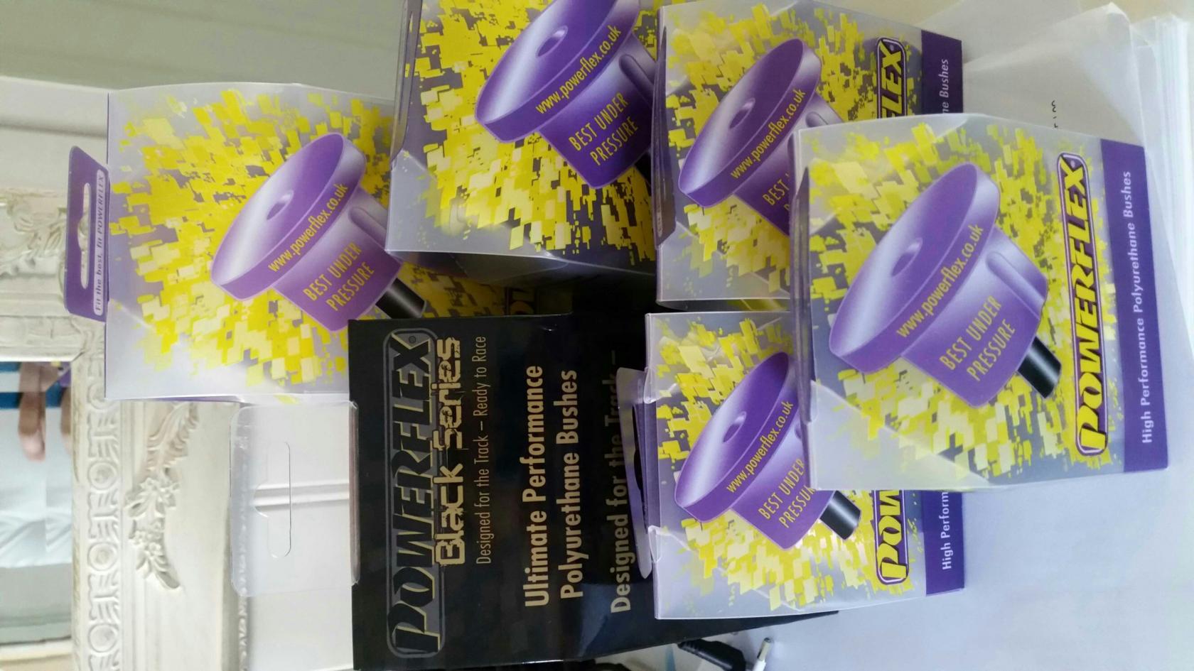

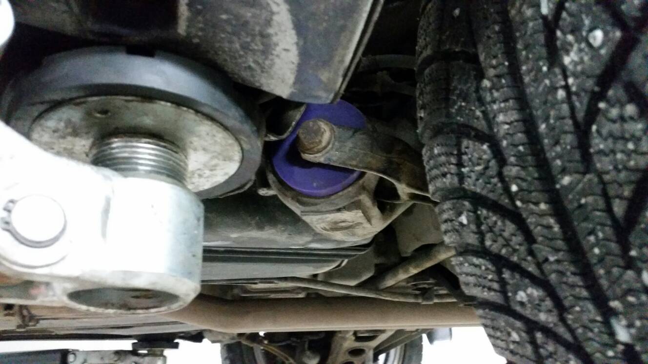

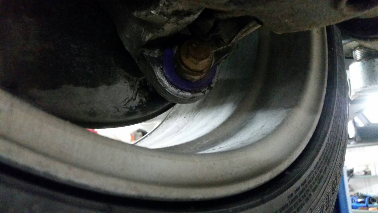

Dagens økt ble montering av tåkelys. Skifte av olje og filter. Skiftet 4 foringer i bakstillinga til Powerflex.

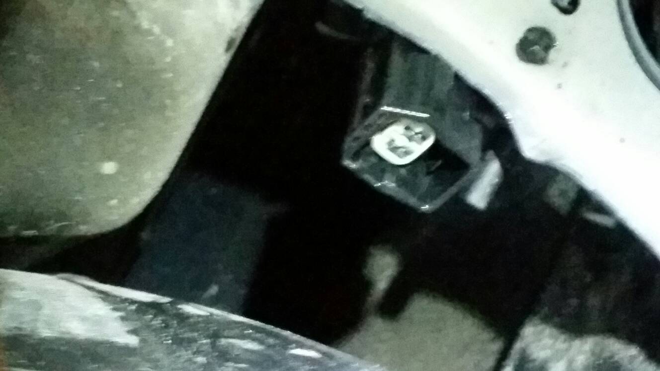

Men hva er denne kontakten til? Fant den i framkant av venstre framhjul. Kan det være til lyktepusserne som er fjernet?

Er det knot (vanskelig) å få ut de gamle foringene der?
De yttre mot navet ja om du ikke tar av skive og bremseskjold. De store mot karosseriet gikk veldig greit med baufil. Brukte ikke mer enn 5-10min å ta ut de.
