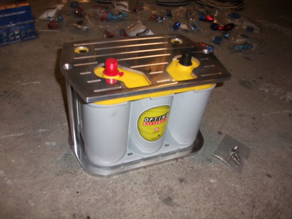

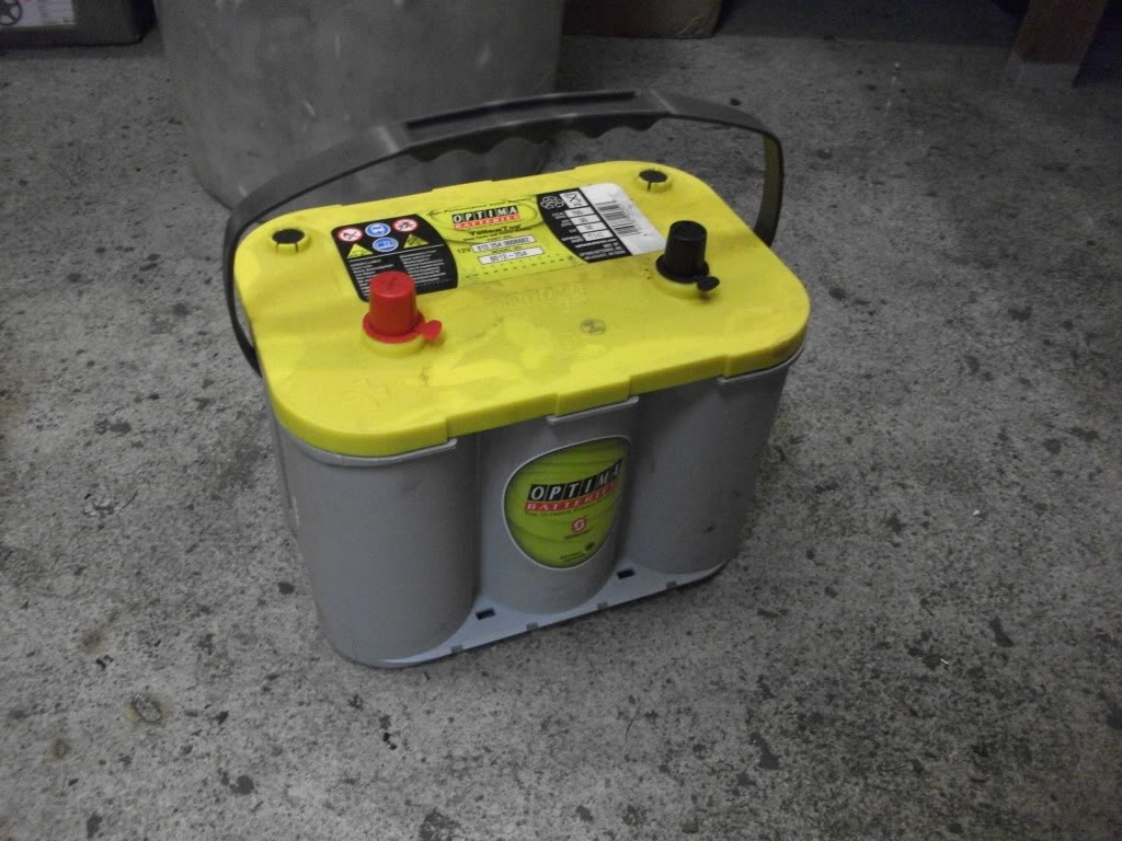

Optima yellow top batteri

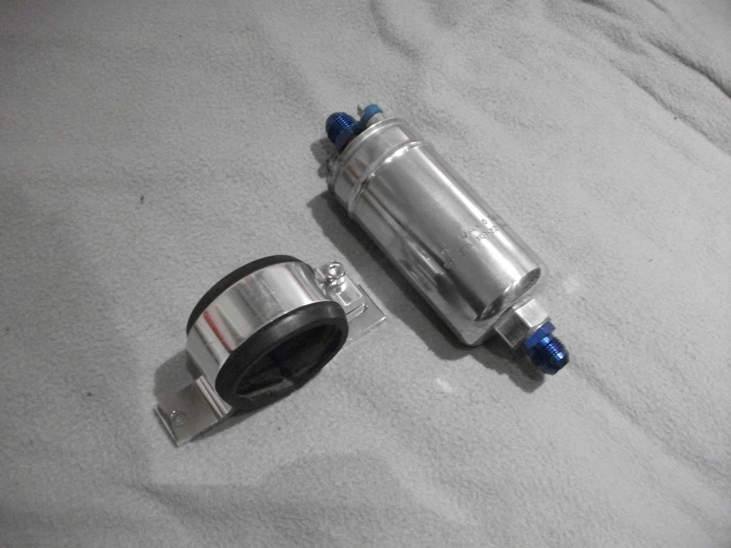

Ny orginal Bosch -044 pumpe og brakett fra Kimmit, satt inn AN-8 koblinger å gitt den en runde polering!

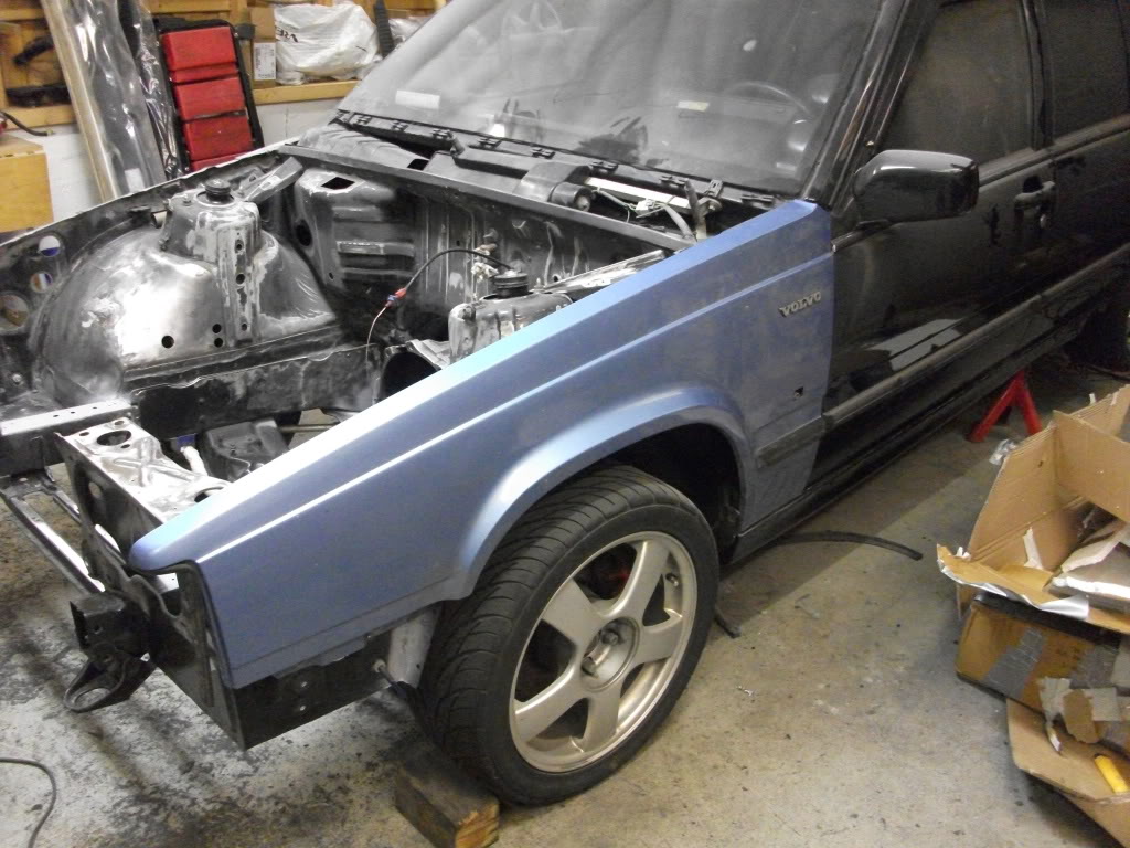

Kjøpte "ny" forskjerm av R.G her på forumet, så ut til å være i god stand og var meget godt pakket inn!
http://forum.vccn.no/img-dump/2012/01/796.jpg

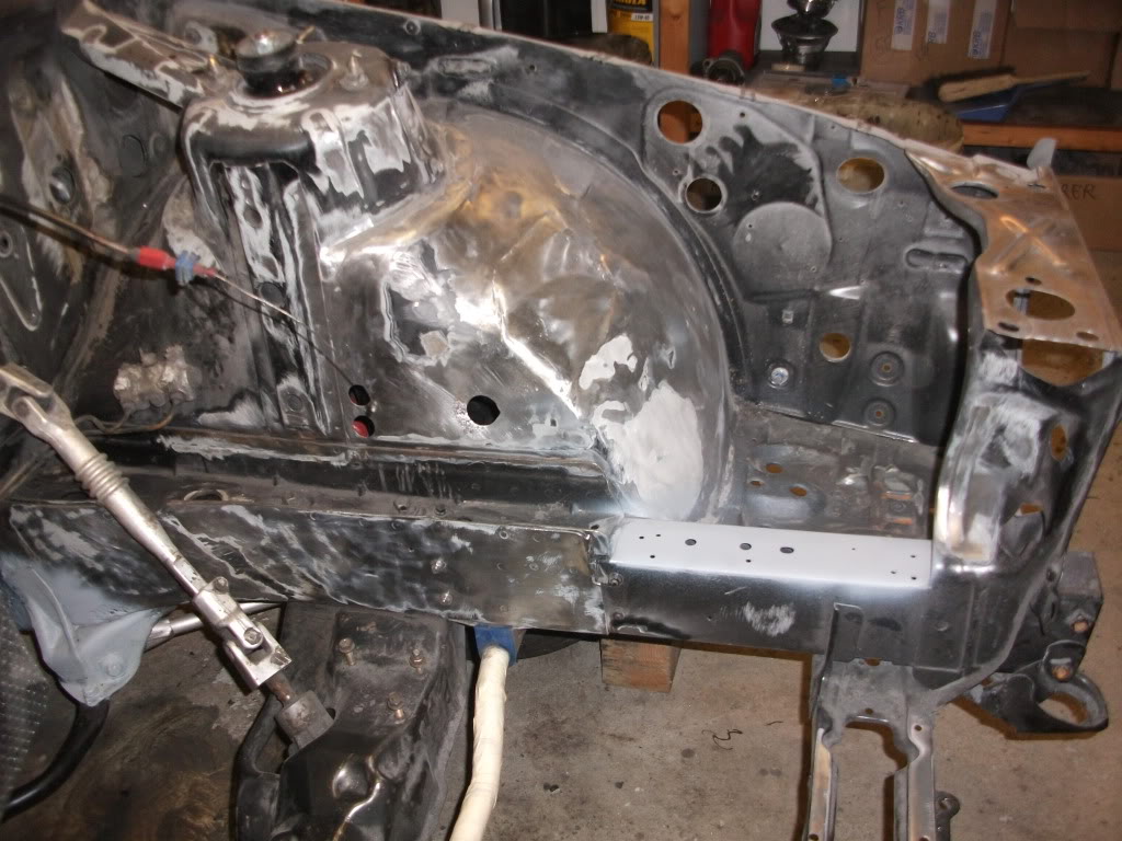

Rust
http://forum.vccn.no/img-dump/2012/01/799.jpg
http://forum.vccn.no/img-dump/2012/01/800.jpg

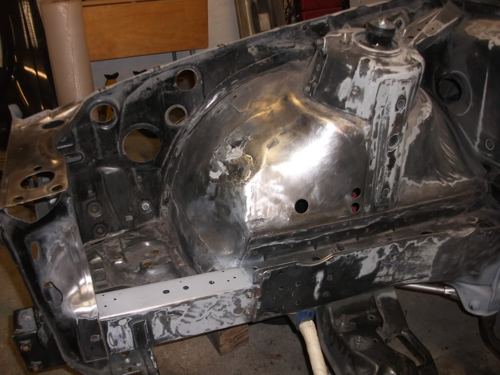

Mye jobb, gikk tom for pusse papir idag (igjen)

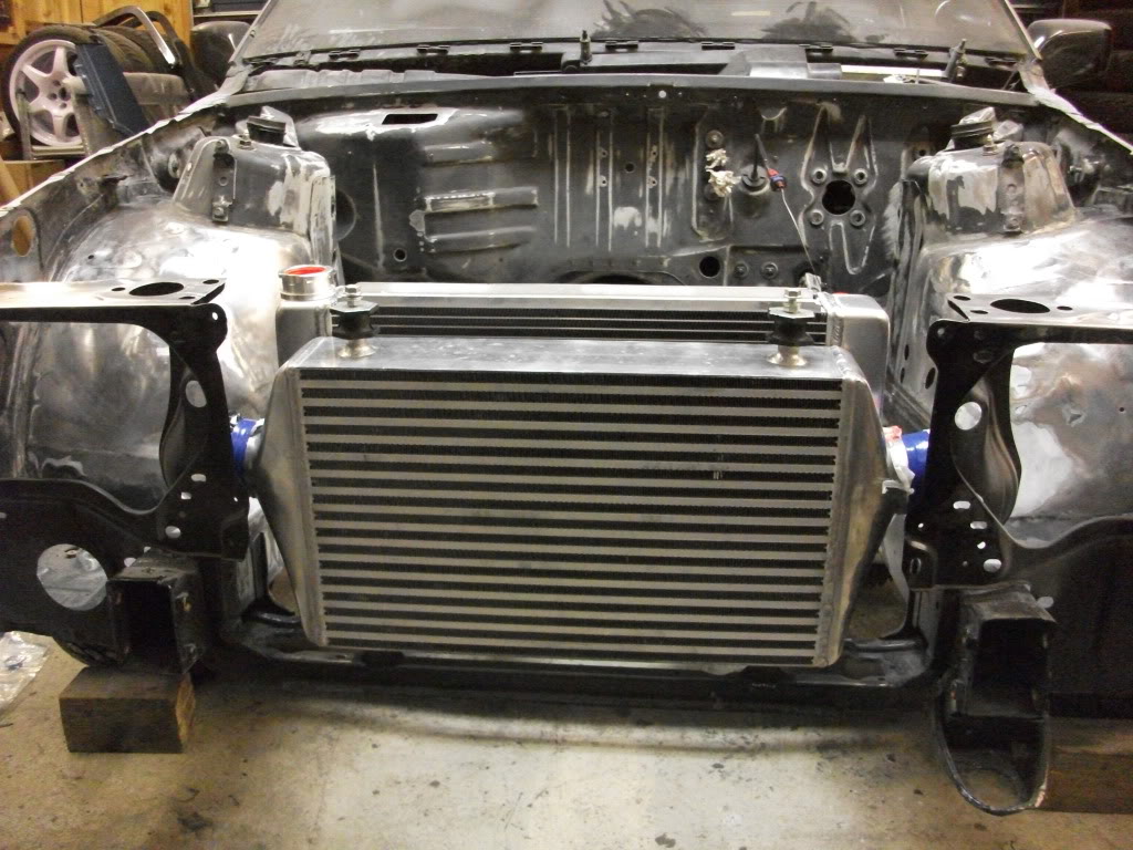

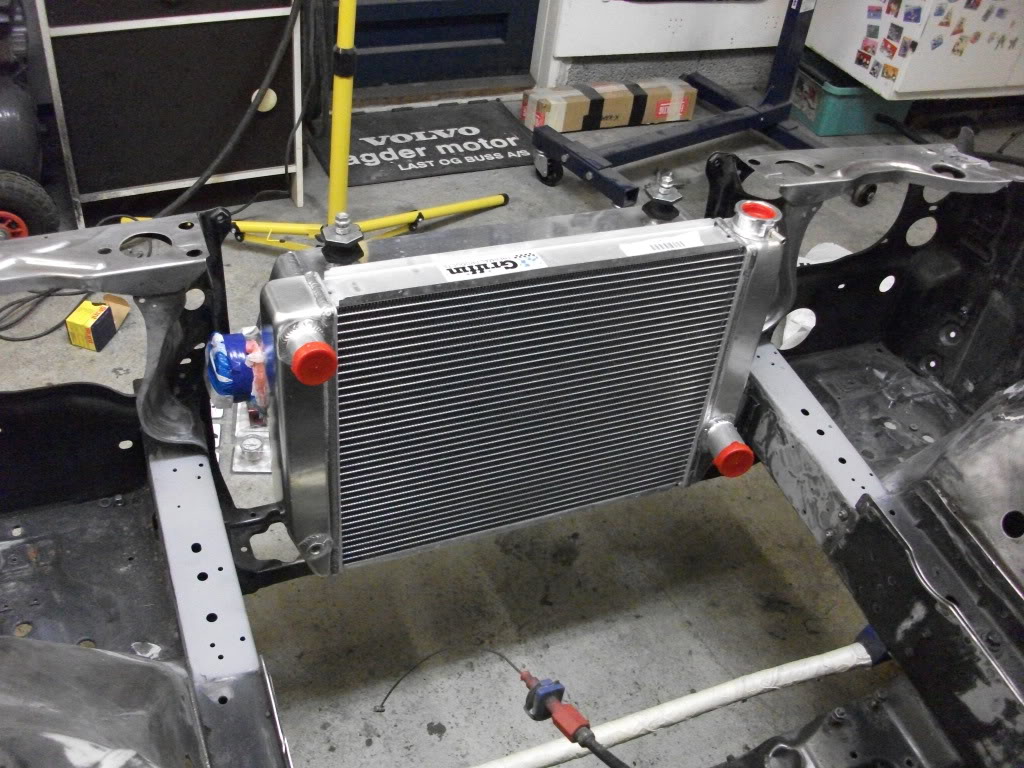

Her er jo intercoolern jeg kjøpte i fjor, men hva er det som står bak den?
http://forum.vccn.no/img-dump/2012/01/820.jpg
Jo, en Griffin Pro Race radiator i aluminum som er nøye bestilt etter mål
http://forum.vccn.no/img-dump/2012/01/821.jpg
ser ut til å passe bra, må lage fester seff men tror dette er perfekt størrelse!
http://forum.vccn.no/img-dump/2012/01/822.jpg

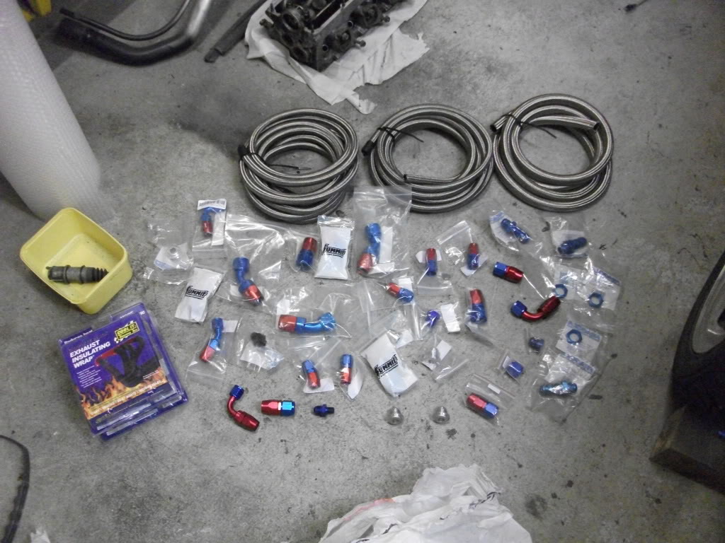

AN-8 bensinslanger tur/retur! AN-12 fra vanntank til radiator, skal og ha AN-12 oljeretur. Alle nødvendige fittings.

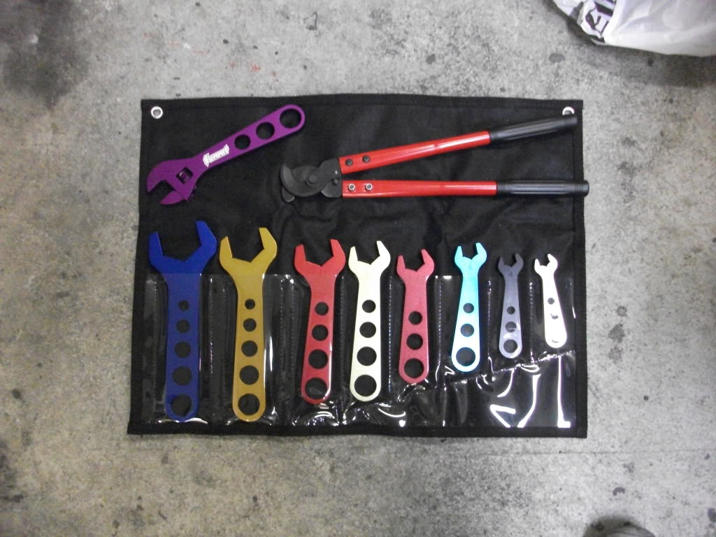

Handla meg AN-verktøy nå som jeg har fått dilla på AN-koblinger, kult sett :)

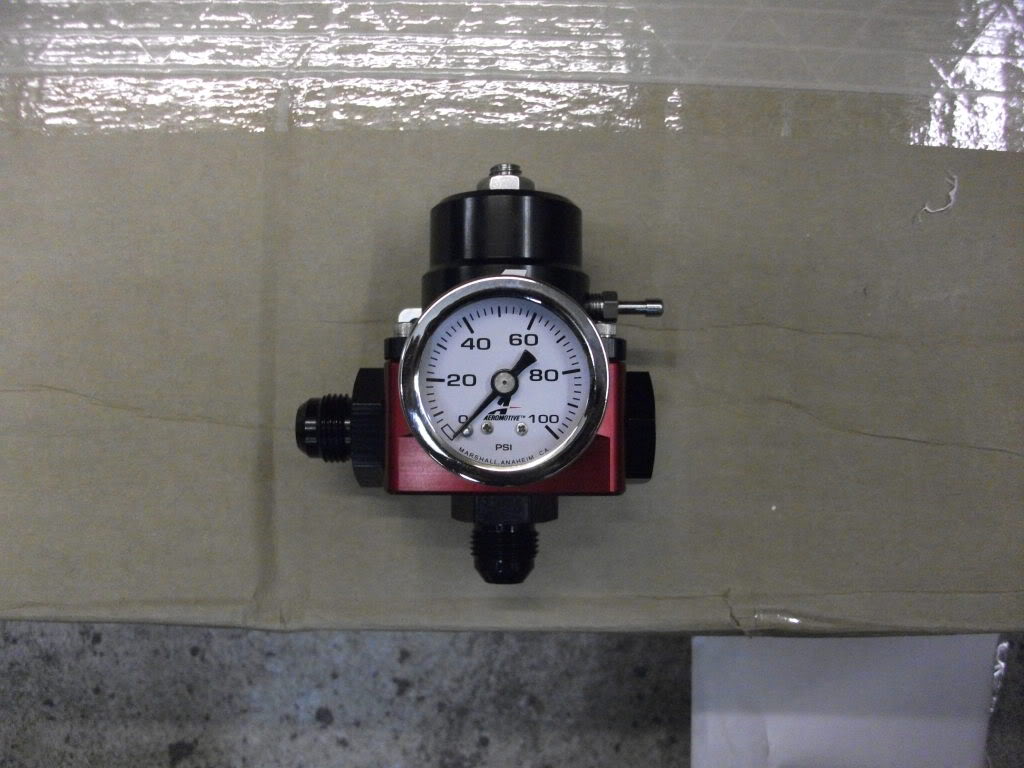

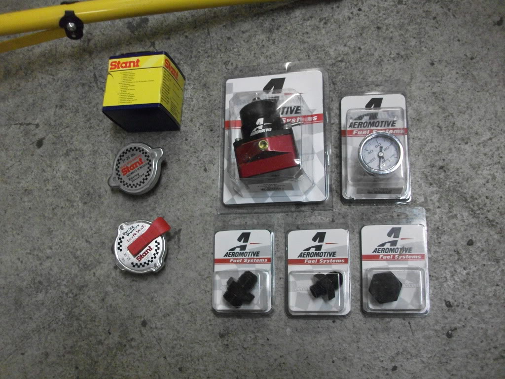

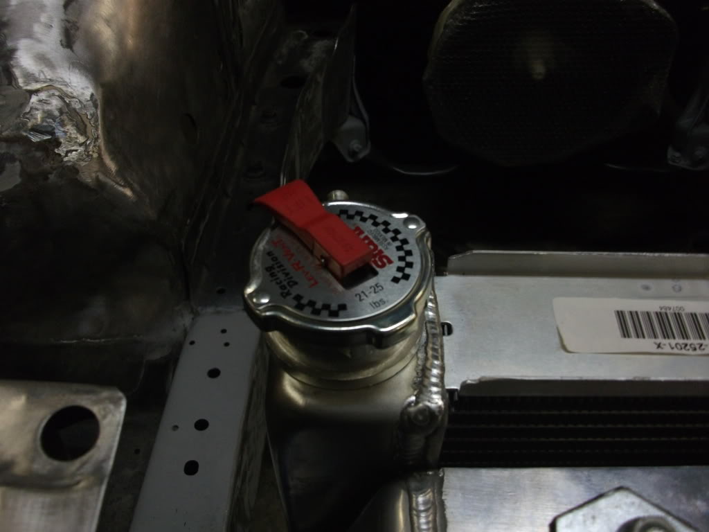

Aeromotive deler og trykklokk til radiator og ekspansjonstank!
http://forum.vccn.no/img-dump/2012/01/825.jpg
Trykklokk med arm til å slippe ut trykket med på radiator:
http://forum.vccn.no/img-dump/2012/01/826.jpg
En fin billet frest aluminums brakett til optima batteriet vil shine opp i bagasjerommet:

Aeromotve btr'n, montert klokke og fittings på den, AN-8 inn/ut nå.

Hvilken av alle griffin radiatorene kjøpte du? ser ut til å passe bra den der, men blir ikke for tykk så den tar i vannpumpen?
Ble veldig fornøyd med størrelsen, har målt og dobbelt målt og trippelt målt igjen og igjen så var sikker den ville passe men man ser det liksom ikke helt før man står med den i handa, men ble veldig fornøyd, tror det blir knall :)
Radiatoren er en Griffin Pro Series 24x16 tommer, 3" tykk, med dobble kjøleribber.
Klaring til vannpumpa skal være ok, hvis du ser plasseringa av intercooler så står den lenger framme enn den orginale gjør, å denne er bare 2,5 cm tykkere enn org radiator, uten slurevifta får en mye plass foran motoren å vet ikke om du har sett bildene lenger tilbake i tråden åssen jeg kjørte i fjor, var ganske god plass så en tomme ekstra går bra. Viktig å få fylt opp ;)

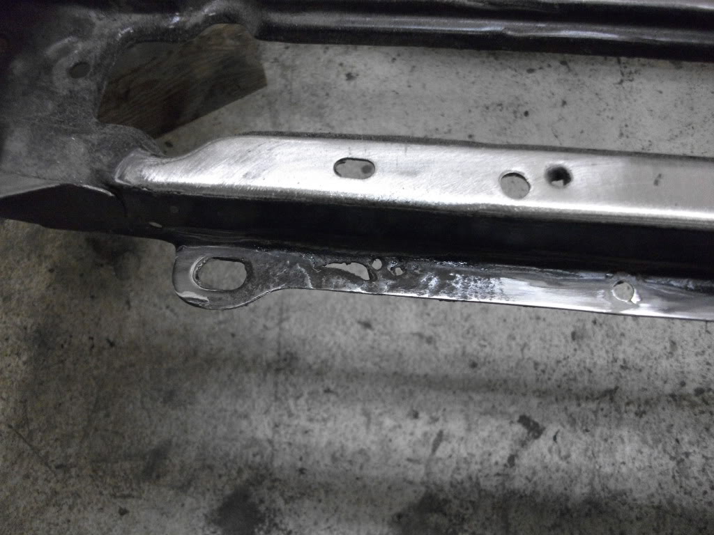

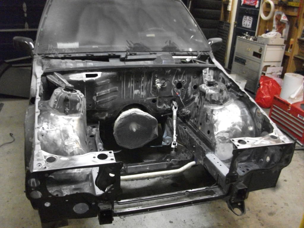

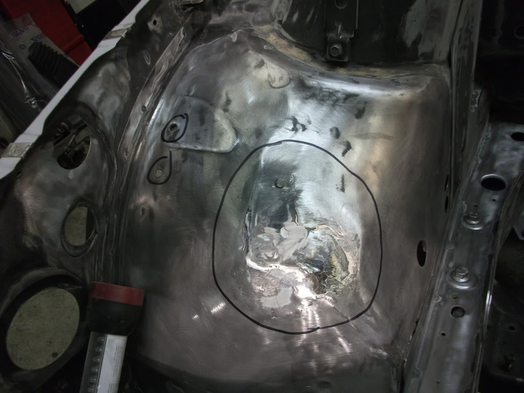

Sliping og pussing, noen unødvendige høler rundt forbi som skal sveises igjen.
http://forum.vccn.no/img-dump/2012/01/884.jpg
http://forum.vccn.no/img-dump/2012/01/885.jpg

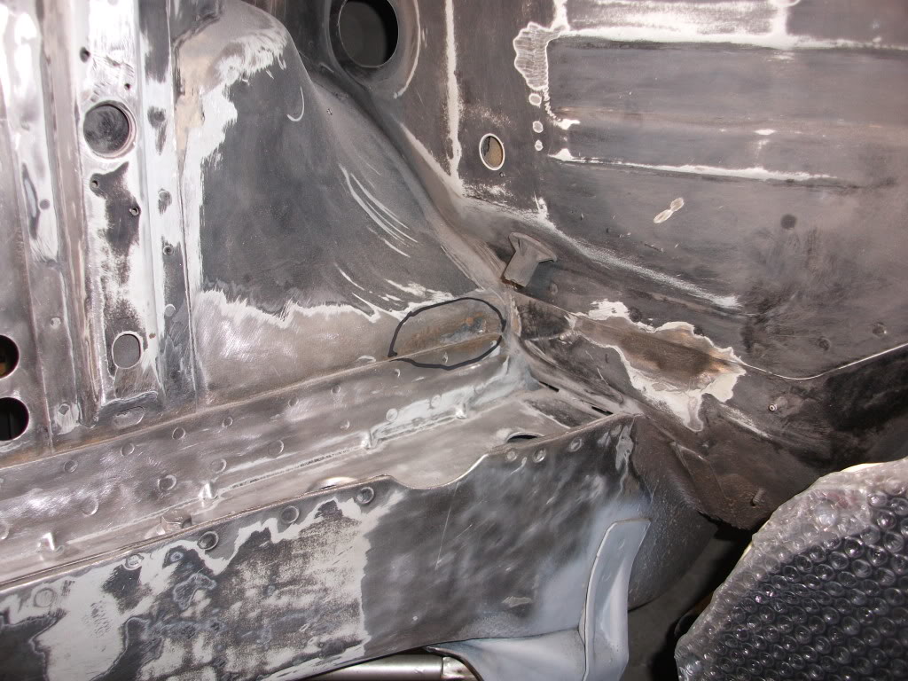

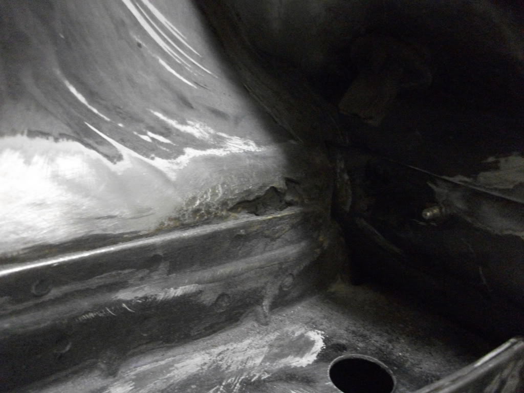

Noe rust som må tas, ikkje braa
http://forum.vccn.no/img-dump/2012/01/886.jpg

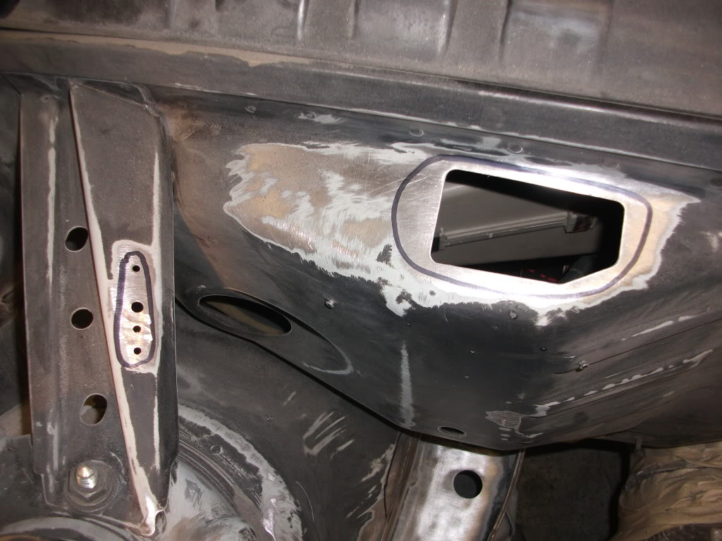

Kappe ut dette klabbet her å få inn ny plåt
http://forum.vccn.no/img-dump/2012/01/887.jpg

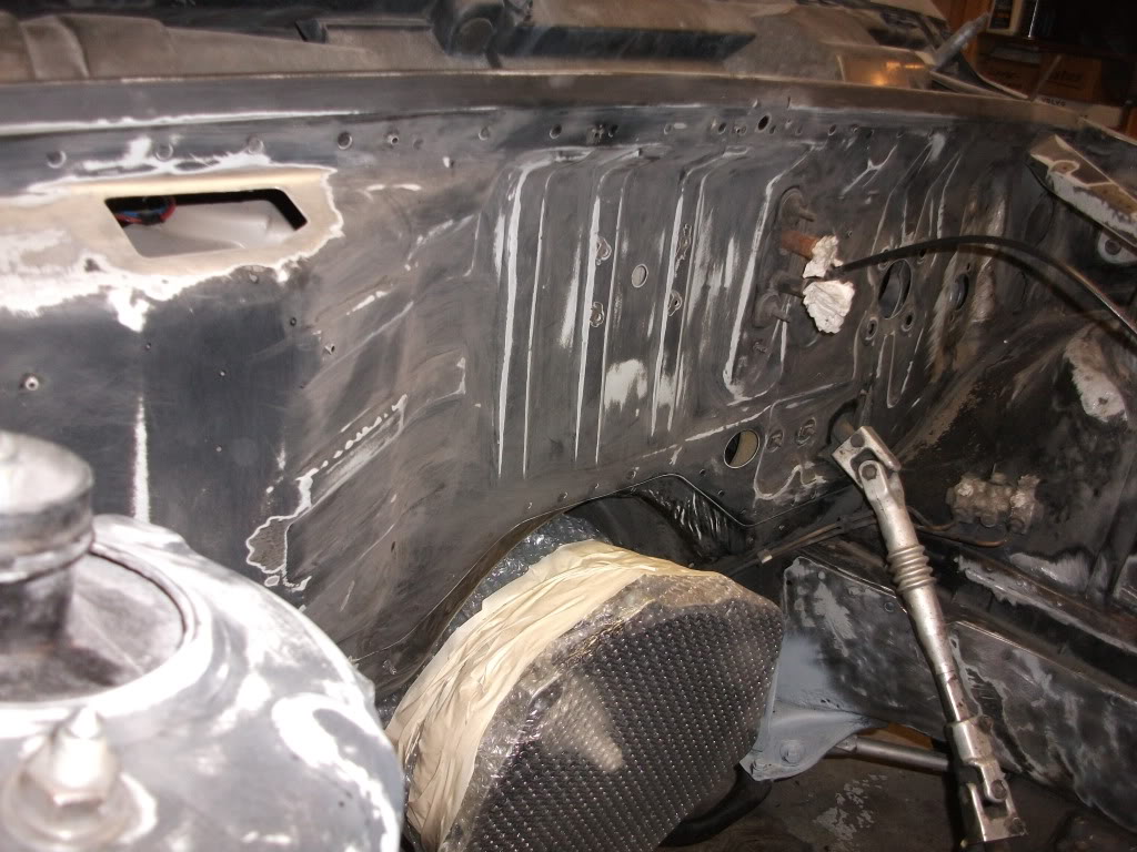

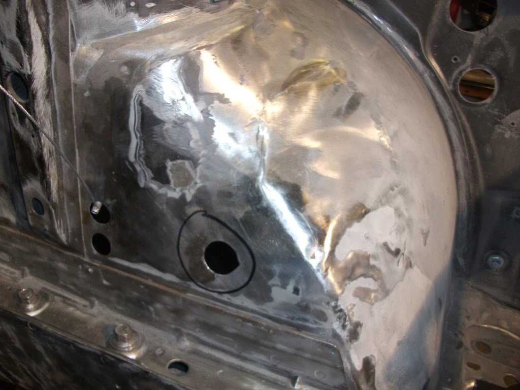

Rust
http://forum.vccn.no/img-dump/2012/01/888.jpg
http://forum.vccn.no/img-dump/2012/01/889.jpg

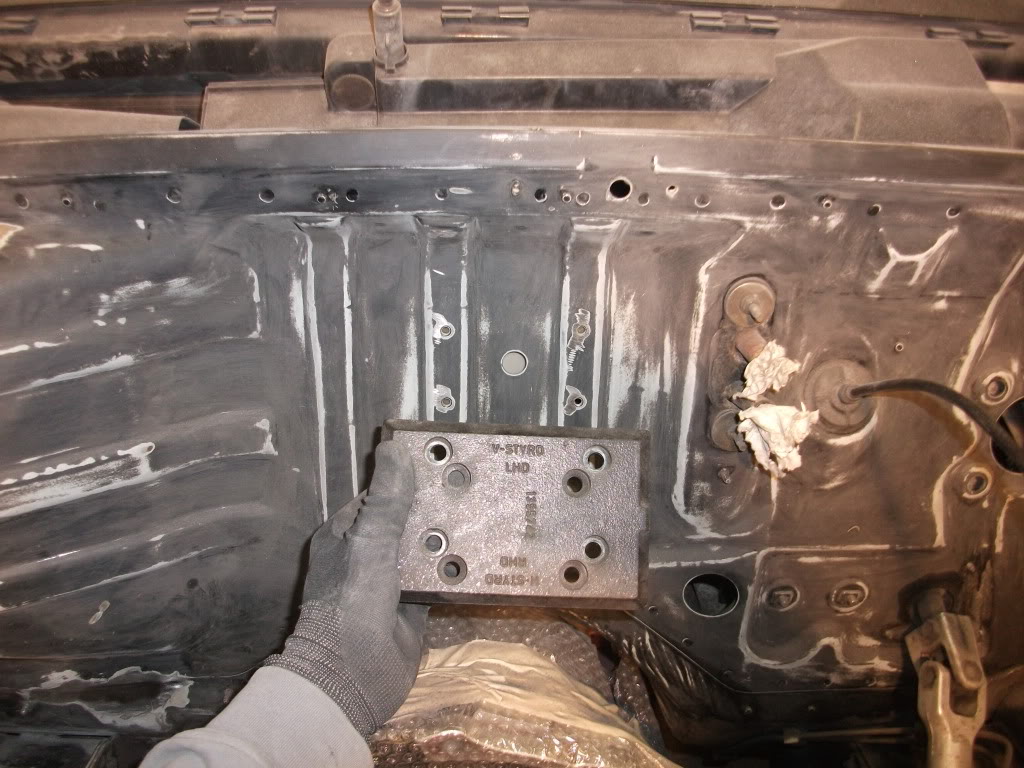

Denne dingsen er, hva er det egentlig? Er ganske tung, har den noe hensikt bortsett fra å vise om bilen er høyre eller venstre styrt? Må man ha denne?
http://forum.vccn.no/img-dump/2012/01/891.jpg
Den metall klompen der forsket jeg på en gang. Fant ut at det va en viberations demper.
Vil si at den samler opp viberationer etc.
Neppe noe og ta vare på.
Har du fjærnet blyklompan inni vangan? :p
Hvis ikke det er noe som man må ha så blir den fjernet og huller sveist igjen.. så det er en vibrasjonsdemper for torpedoveggen rett og slett? ikke noe must?
Bly... hørtes ut som noe unødvendige tunge greier? Fortell mer? har ikke gjort noe inne vangene nei :)
Va det jeg fant ut av ja :) ville ha fjernet den jeg og :)
Ligger bly i vangene foran. Viss du ser så har du 2? skruer på oversiden av vangen, viss du skrur disse laus så ligger det en løs klomp inni etterpå. Svintonge..
Har ikke anelse av va disse er til :p
