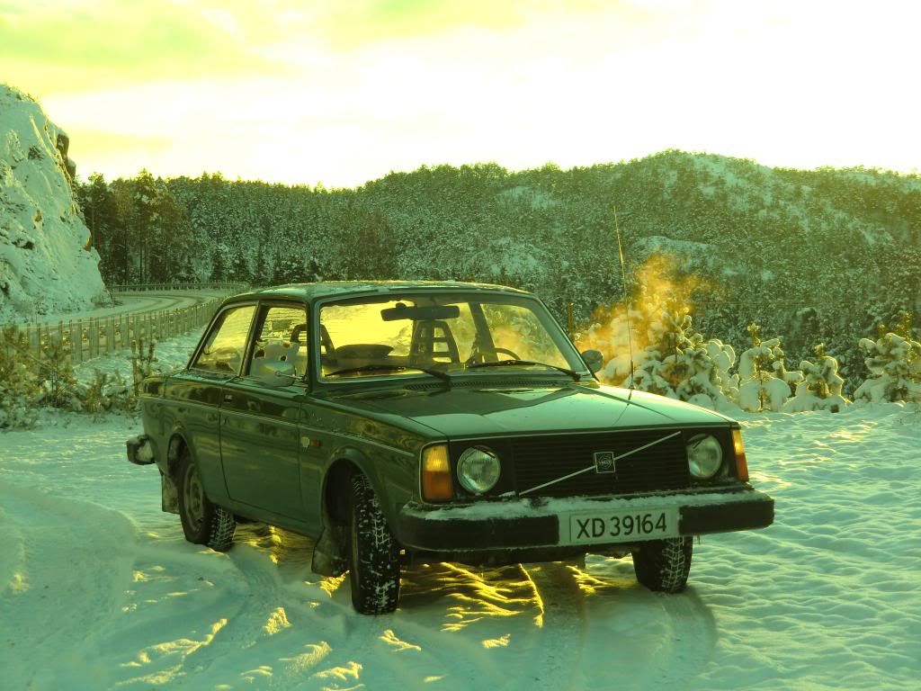

Fine vinterbilder :)

Sleng ut noen bilder av 245`en da :)
Har du bytta vannpumpa?
Det er lite nytt med den, han står berre nedsnødd dar, men eg kan endeleg ta bilde likavel:)
