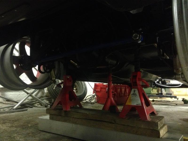

bakakseln er nå "hjemme" igjen ivertfall! mangler bare nedre bærebru nå, som fyker inn når jeg får foringene :)

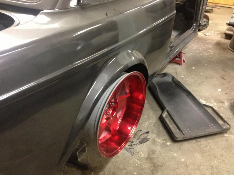

Tror det blir en fin farge kombo
http://forum.vccn.no/img-dump/2013/04/900.jpg
Hah, hadde virkelig ikke trua på fargekombon din for å være helt ælig! MEN fy... det vart tøft!
Einig med Amundsen, det der blir ein fantastisk fargekombo!:D
Men du skulle lakka innsida av felgane og, kjem til og vise igjen når du har så opne eikar

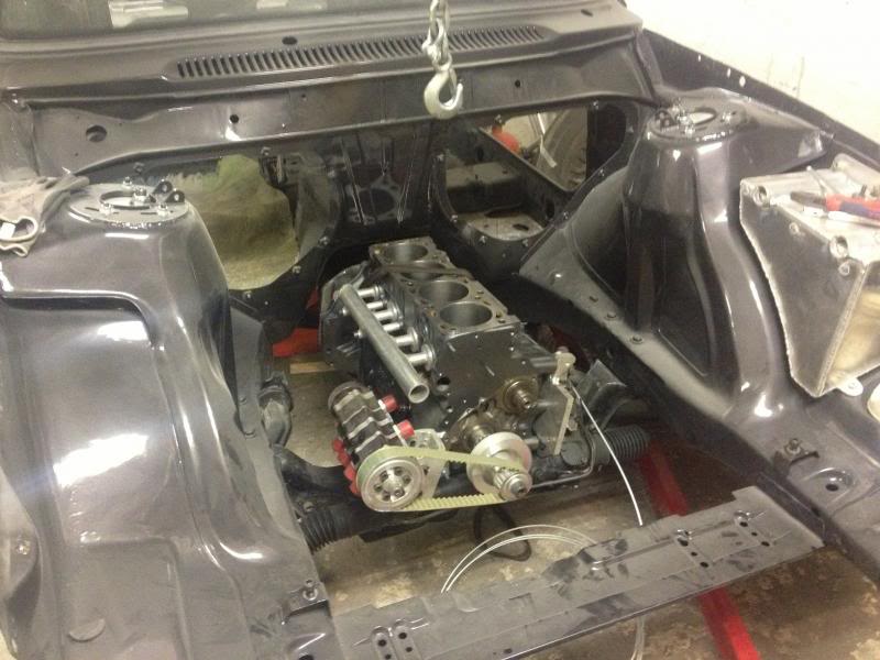

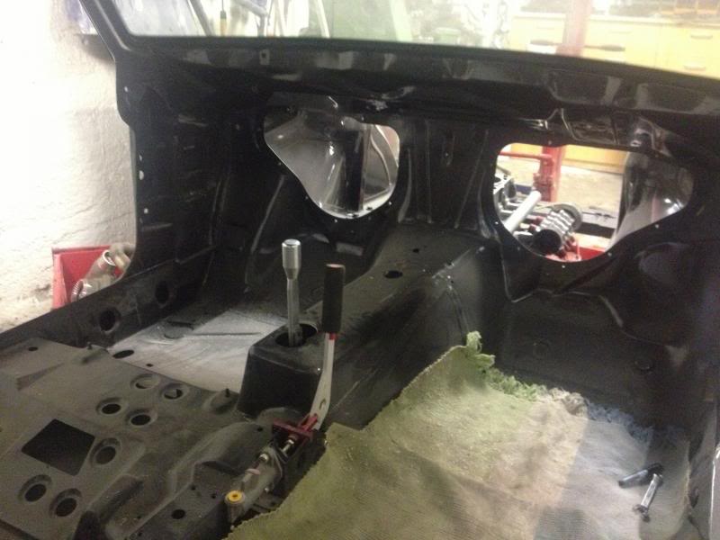

inn med blokk og gir igjen! har tatt på hull til girspaken og har tenkt å få laga girkassefeste i morgen.

da står motoren på alle fester får egen maskin :P ingen bukker / jekker / stropper å se :)

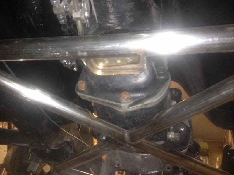

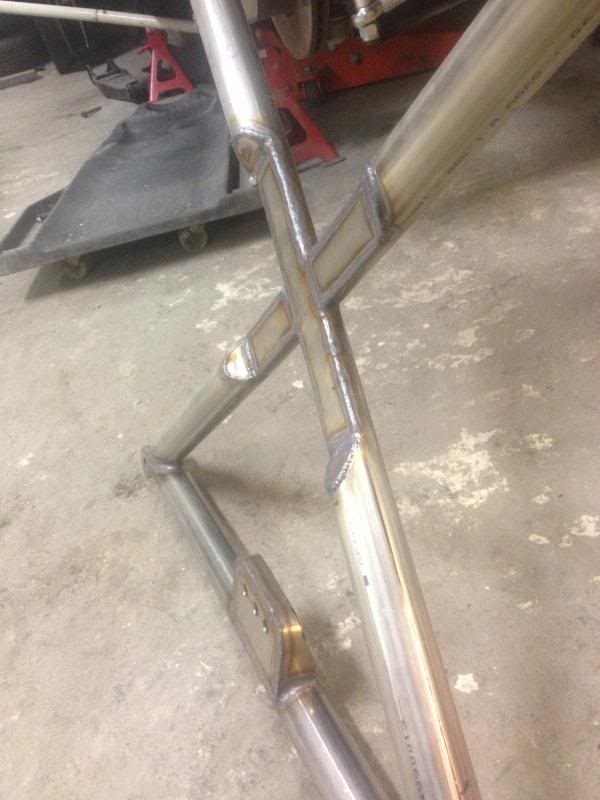

måtte justere litt i ramma da kassa bygger litt mere ned en jeg forventa i midten! samt fabrikkert et enkelt feste til kassa
http://forum.vccn.no/img-dump/2013/04/1184.jpg
http://forum.vccn.no/img-dump/2013/04/1185.jpg
nå kan jeg forresten sitte inne i bilen å gire :P har vært igjennom girene et par ganger i dag får å si det sånn :P
Ser veldig bra ut! :-)
Flott girkasse feste :D
Bra arbeid som vanlig :)
Gromt :D
Pent laget. detta tar tid
takker så mye folkens :P

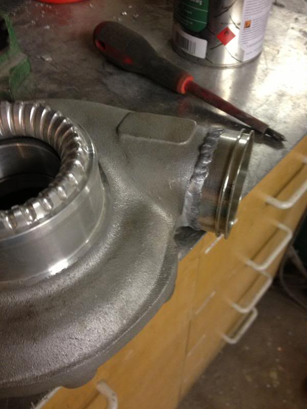

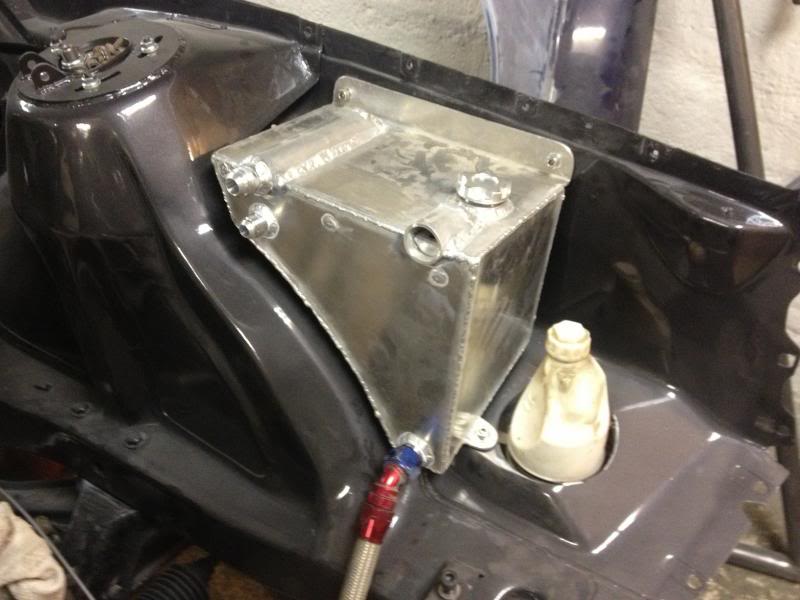

fikk noen AN sveise nippler i dag! Så nå er de sveisa på tanken :)
http://forum.vccn.no/img-dump/2013/04/1295.jpg
Och turbon har fått seg wiggins kobling
http://forum.vccn.no/img-dump/2013/04/1296.jpg
wiggins, kjenner suget nå! Blir fort dyrt når slangene fyker av i benken
Bestille en sånn tank på turbosida t kjøleveske fra dæ, hente i mårra, ok?
så fin ut og fulgt profilen veldig bra. akkurat sånn jeg har lyst å få gjort også, håpløst å holde på med alskens plasttanker og ditt å datt som ikke passer mot resten bestandig synes jeg...
