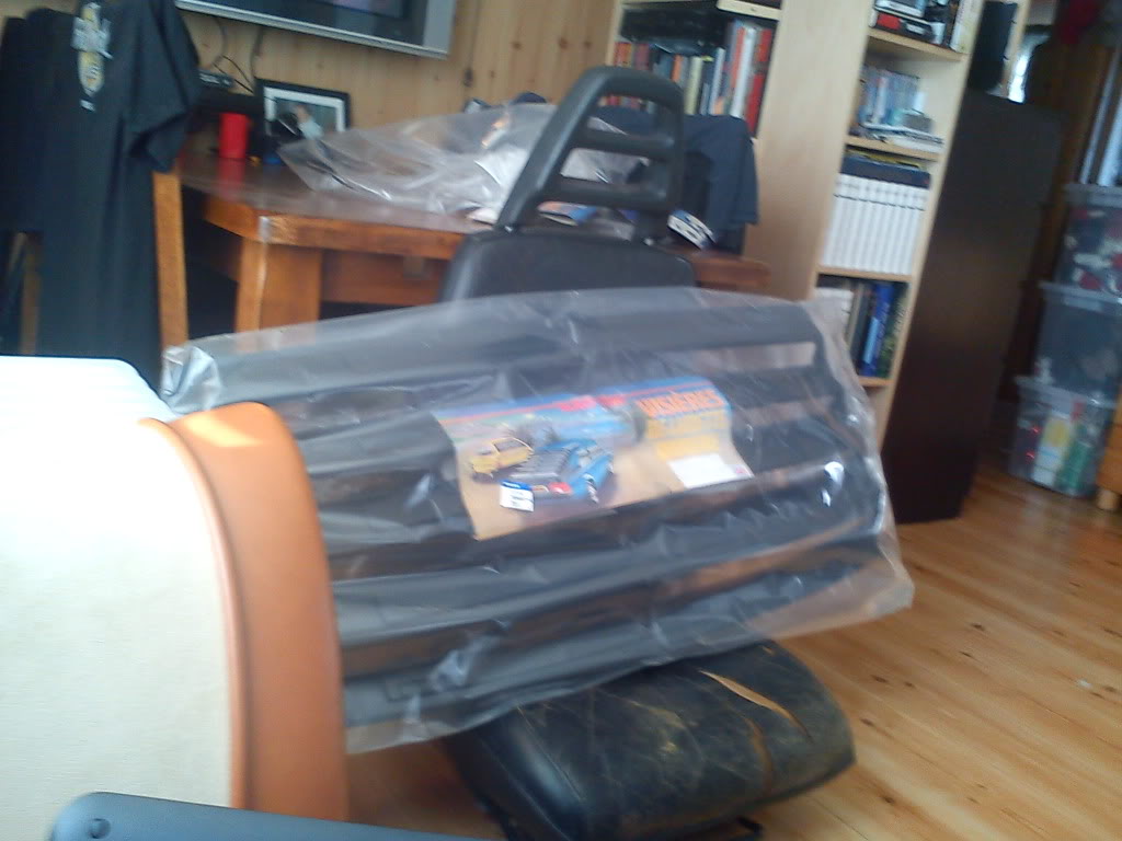

Borra høl i en frontfanger jeg hadde liggende også.
http://sphotos-f.ak.fbcdn.net/hphoto...84253568_n.jpg
Montert på bil.
http://sphotos-a.ak.fbcdn.net/hphoto...18626693_n.jpg
Så fikk jeg også somla meg til å polert den, altfor dårlig bilde, men ser jo blank ut..

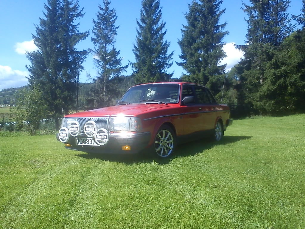

Vinterhjul og vinterfanger ble montert (legg merke til stålfelger om sommern og alu om vintern ;) )
http://sphotos-b.ak.fbcdn.net/hphoto...20946294_n.jpg
