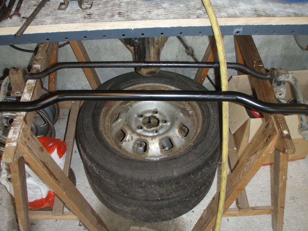

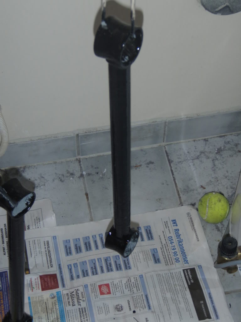

Fått sandblåst momentsagene til bakakselen i dag på jobben og fikk sandblåst nedre opphengsarm til bakakselen også. så blir det å gjøre dem ferdig og så stappe inn noen nye superflex foringer der. så grunning og lakk til slutt.
http://forum.vccn.no/img-dump/2011/02/1732.jpg
http://forum.vccn.no/img-dump/2011/02/1733.jpg
http://forum.vccn.no/img-dump/2011/02/1734.jpg
bildene er i feil rekkefølge. momentstaga blir med nye foringer og zinkes og lakkeres svarte med hammerright hammerlakk så tektylere så dem holder en stund.
blir å ta bilde av dem nedre armene og gjøres det samma med dem.

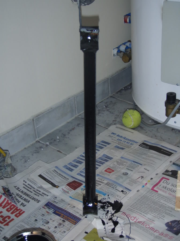

Momentstav til en side nymalt 1 strøket.
http://forum.vccn.no/img-dump/2011/02/2566.jpg
http://forum.vccn.no/img-dump/2011/02/2567.jpg
momentstag til andre siden nettopp nymalt.
http://forum.vccn.no/img-dump/2011/02/2568.jpg
3 uker til lønn og nye superflexforinger til momentstaga. det bli digg med noe nytt.

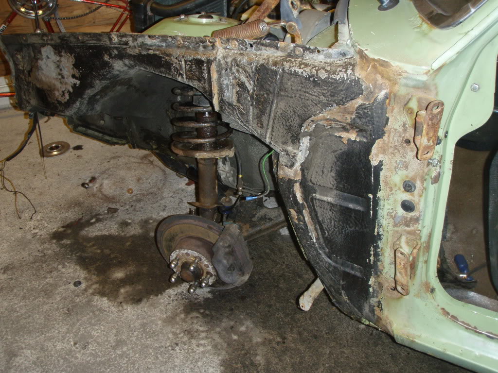

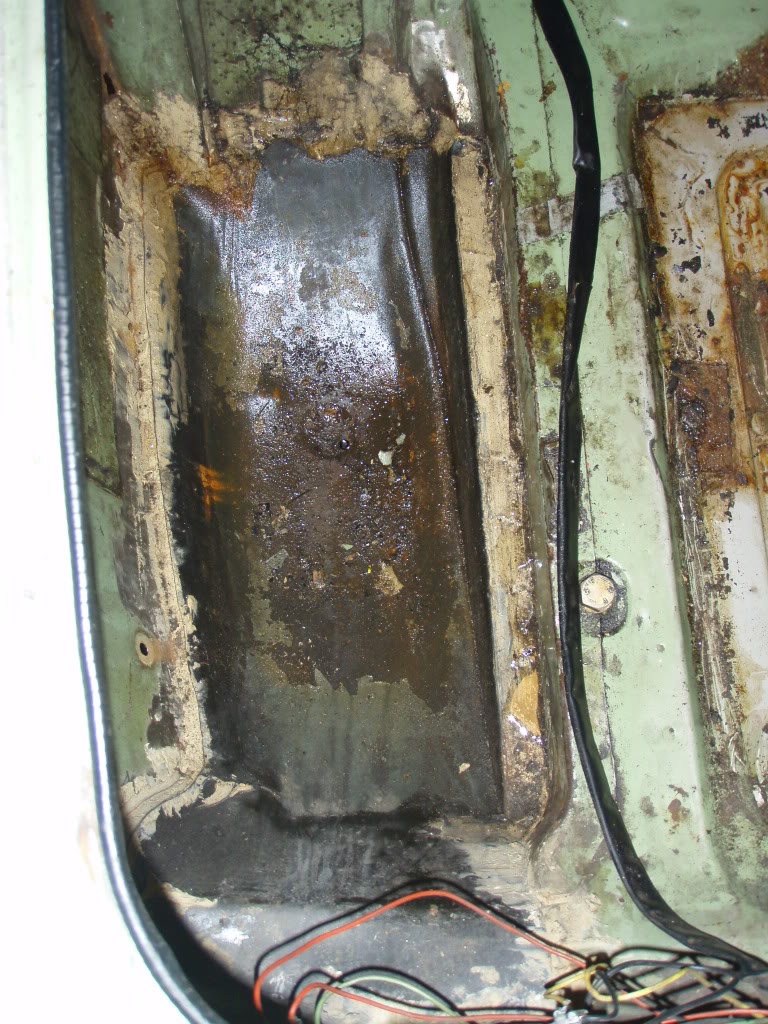

har i dag lagdt om til nye sommer dekk på 945n til mamma. 185/65 r 15 var det før på den, men nå er det 195/65 r15. i helgen var jeg en tur innom Aremark for å kjøpe fremre eksosanlegg til min viva hb deluxe 1970. Fikk montert det på i går.liten eksolekk, men fin låt. bilen har stått stille siden 83. å går helt ok.

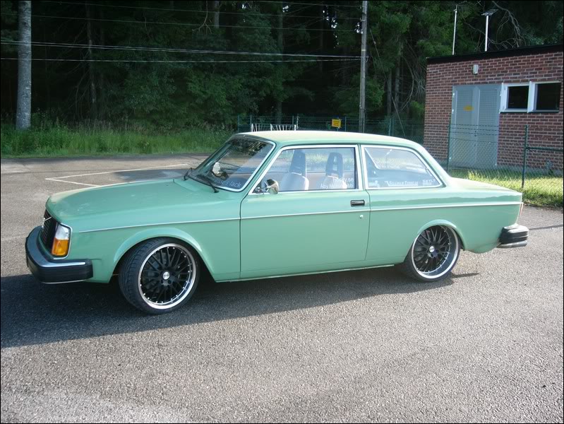

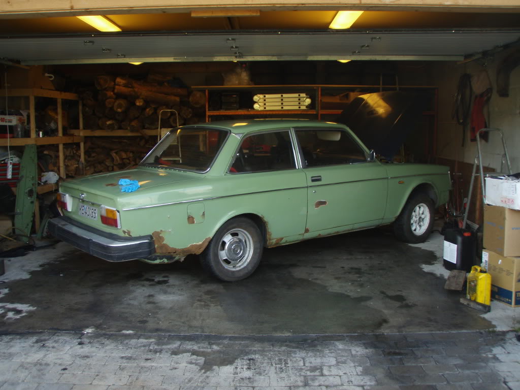

Jippi. Nye felger kommer i morgen. Bestilt eu på 940 stvn. Dørlås til 242n blir tilpasset fra ny type til tidlig type lås. så blir det rydding i garagen hjemme. Felga kommet hjem i går. ble nesten ferdig med å rydde igaragen i går. skal til uka dra å høre om sveising av bilene her. får ikke lagt opp bilder da jeg ikke finner laderen til kameraet mitt lenger.
http://forum.vccn.no/img-dump/2011/05/2716.jpg
trenger senk.
http://forum.vccn.no/img-dump/2011/05/2717.jpg
kan bli trangt om plassen.
http://forum.vccn.no/img-dump/2011/05/2718.jpg
ser ut som om den stikker for langt ut. så må jo senke den en del.

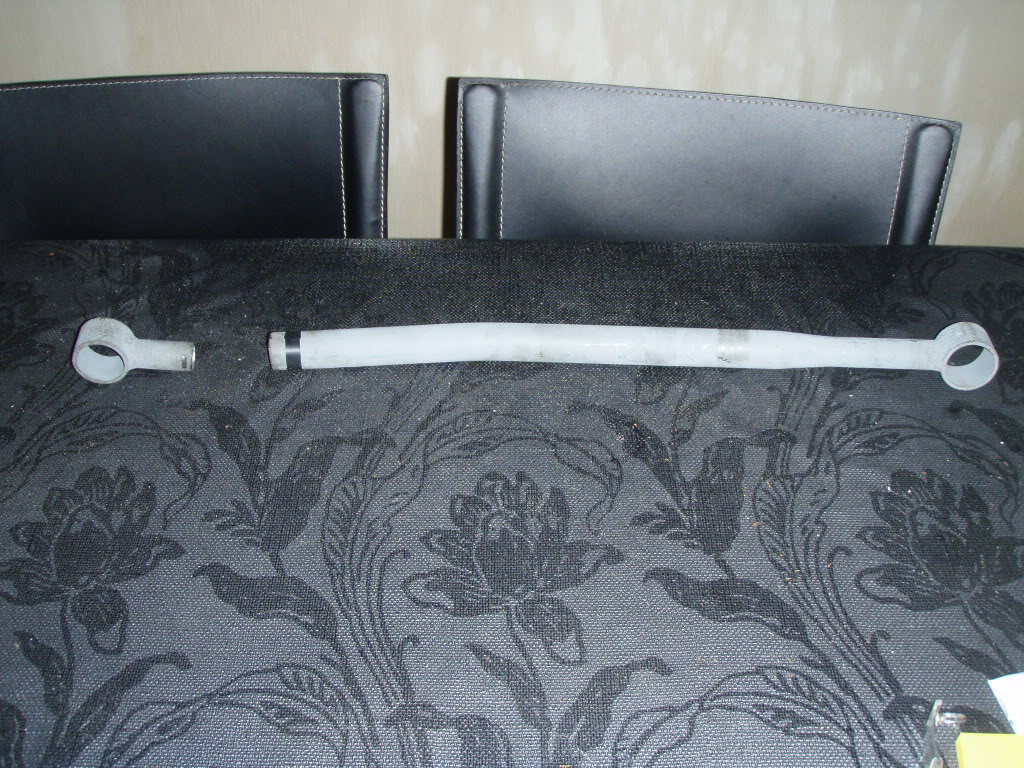

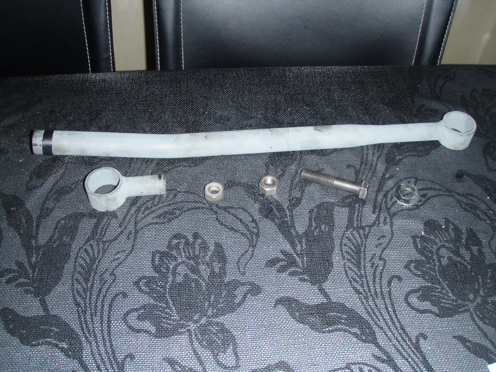

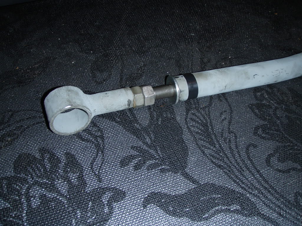

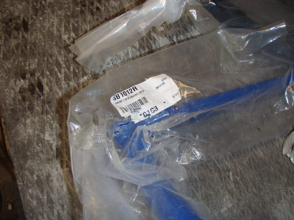

bilde av panhardstag kommer i løpet av kvelden. kappet av ca 80mm på panhardstaget og stappet inn en skrue med hode på 25mm og dim ø : 16mm. lengde på gjengene er ca 65mm, men skulle ha vært noe lengre. bolten er en veivakselbolt som det er grove gjenger på . 10.9 i brudd/ strekk styrke. lurer litt på åssen farge den skal ha. vorderer enten svart eller lysegrønn kode 118.
Du kunne ikke ha laget en liten how-to på justerbart panhardstag da?:)
Fargen burde ikke være vanskelig å velge, ta lysegrønn. Stas med originalfarge på gammel 242!:)
bilder kommer opp nå straks. staget blir lysegrønt med svart markeringskant på tuppen ved tæipen.

Kan lage en how to tråd på dette også. kom gjærne med kommentarer om det jeg gjør.

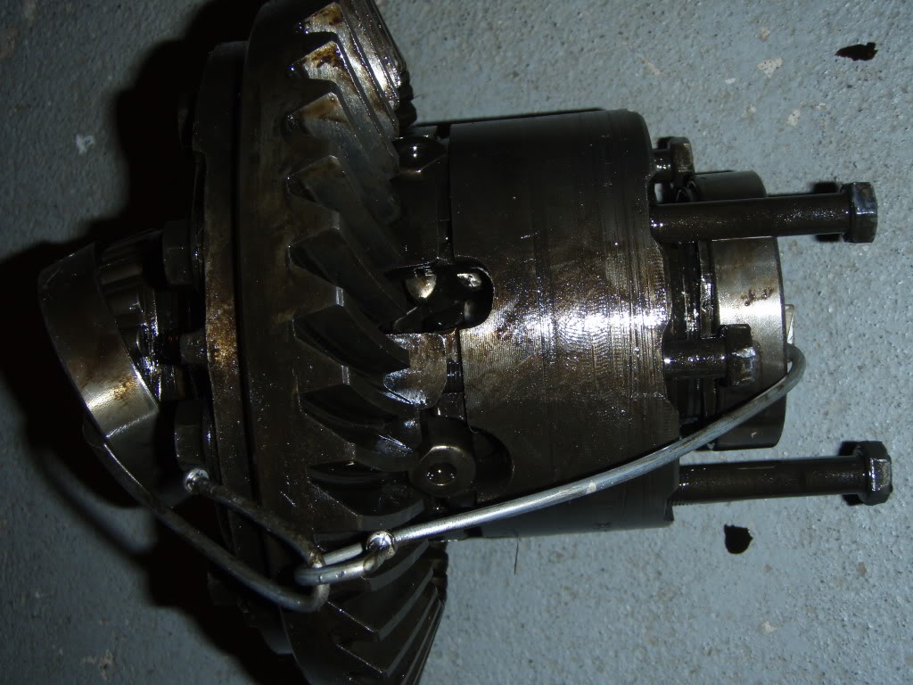

tatt av hele bakakselen på bilen i kveld med hjul, bærearmer, og alt komplett. tok så ut stikkakslene og så diffen. splittet diffen og så at alle små drevene er blitt spist opp. + at krysset som holder smådrevene på plass er knekt begge 2. noen som har tips om åssen diff innmat som er anbefalt å bruke på denne bilen.
i dag satte jeg på plass dem omgjorte bærearmene bak. etter litt kapping å sveising. fikk montert på plass orginalbakakselen 4,10:1 uten brems.
standard at disse kryssene gir seg. pedersen racing har nye "forsterka" akslinger til diffen, samt rep.sett med nye clutcher osv. får vel dette hos sam også =) koster litt men blir god etterpå da.
jeg maskinerte nye tapper selv til diffen i 740en ;)
