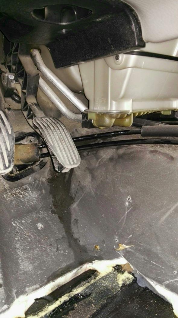

El. Vinduene er treige p.g.a. varmeapp register som svetter?
Søk heater core V70 på youtube så finner du video av hele prosessen. Alt er helt likt bortsett fra hva folk gjør med vannslangene. RobertDIY fanger opp all vannet i en pose (ikke alt i hele motoren, men ekspansjonstanken hans ble tom) en annen brukte slangeklemmer som en bør bruke. Noen tapper vel all vannet men det beste er vel å bruke sånne slangeklemme-tennger.
