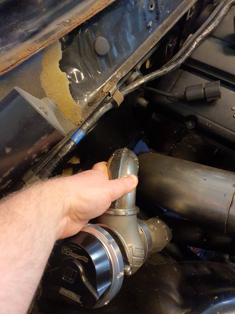

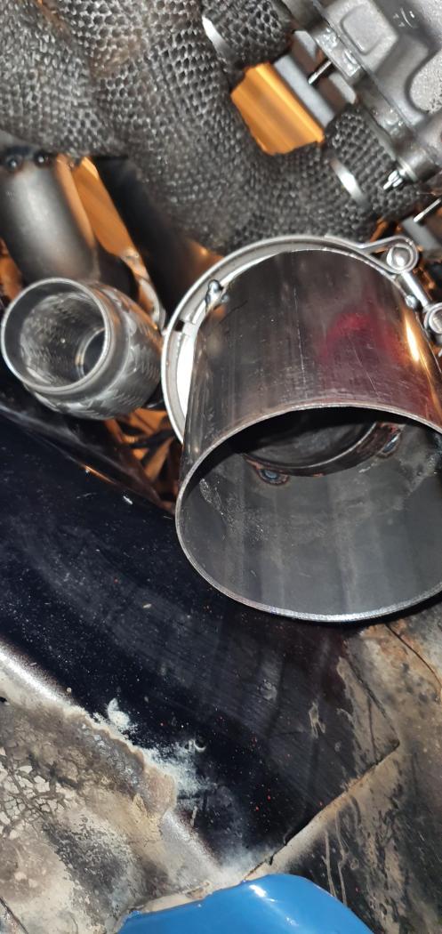

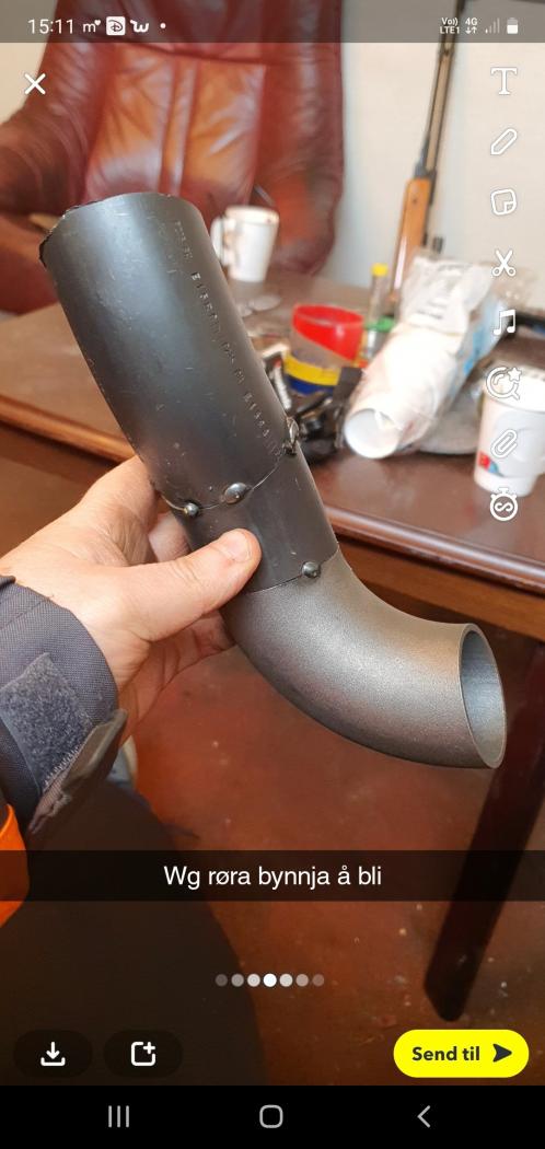

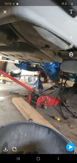

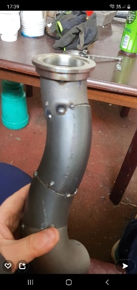

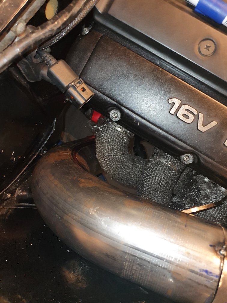

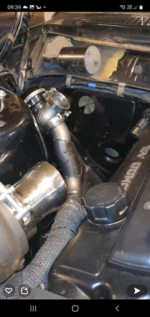

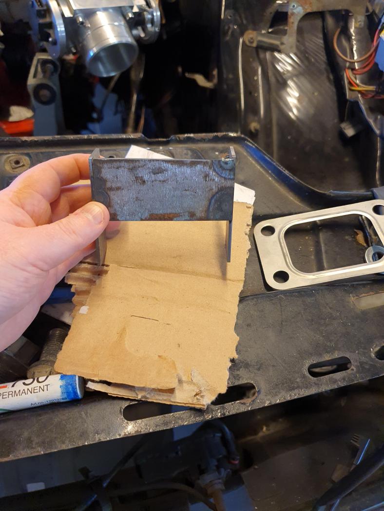

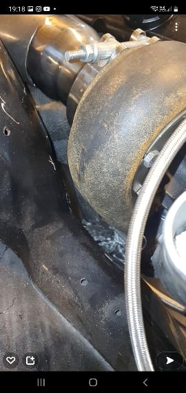

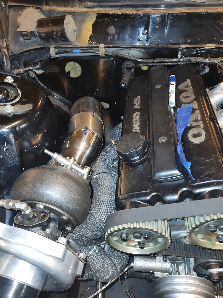

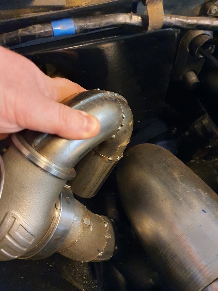

Tilpasset en Nuke Dumpventil.http://forum.vccn.no/img-dump/2024/07/8.jpghttp://forum.vccn.no/img-dump/2024/07/9.jpghttp://forum.vccn.no/img-dump/2024/07/10.jpg

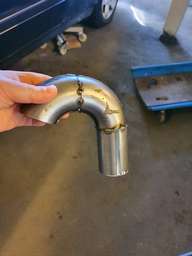

Vannrør mellom vannpumpe og radiator påbegynt. http://forum.vccn.no/img-dump/2024/08/70.jpg

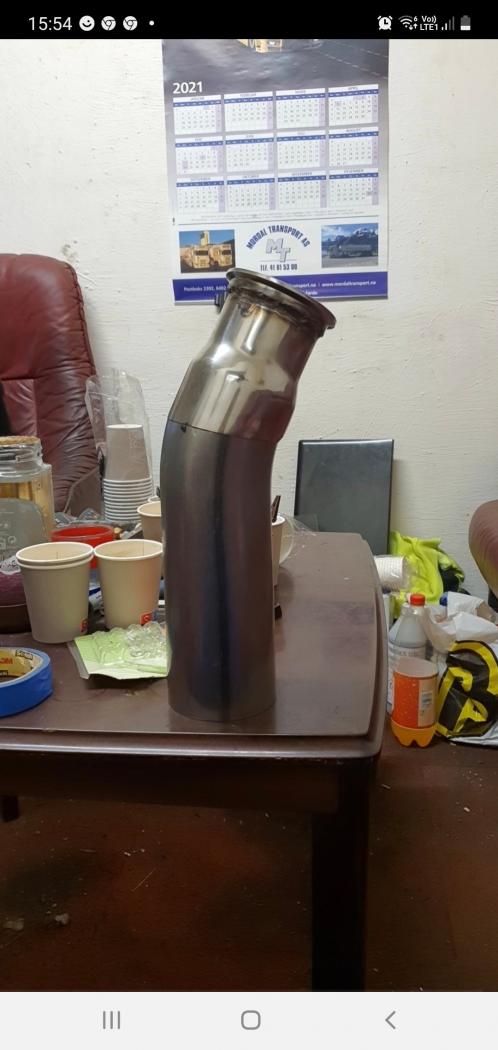

Fått en kar til å begynt å helsveise vannrør til meg.http://forum.vccn.no/img-dump/2024/10/20.jpghttp://forum.vccn.no/img-dump/2024/10/21.jpg

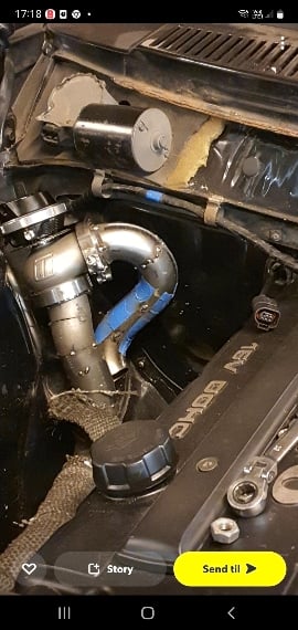

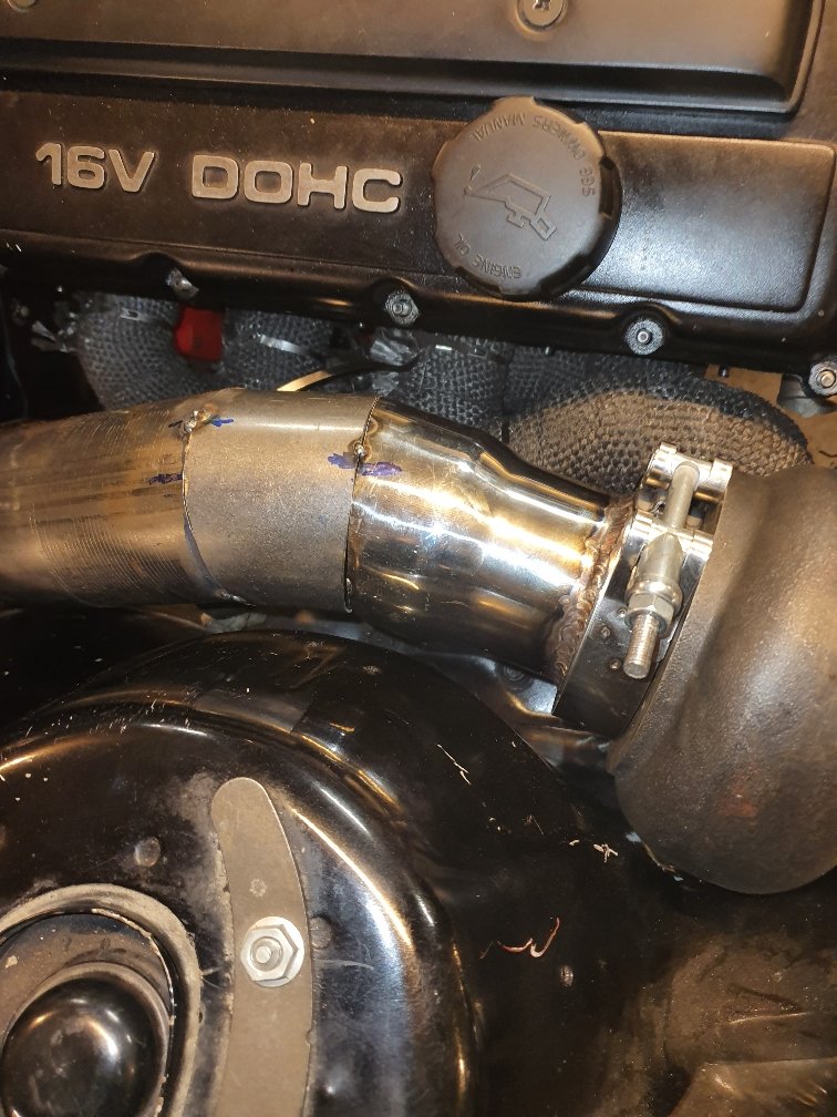

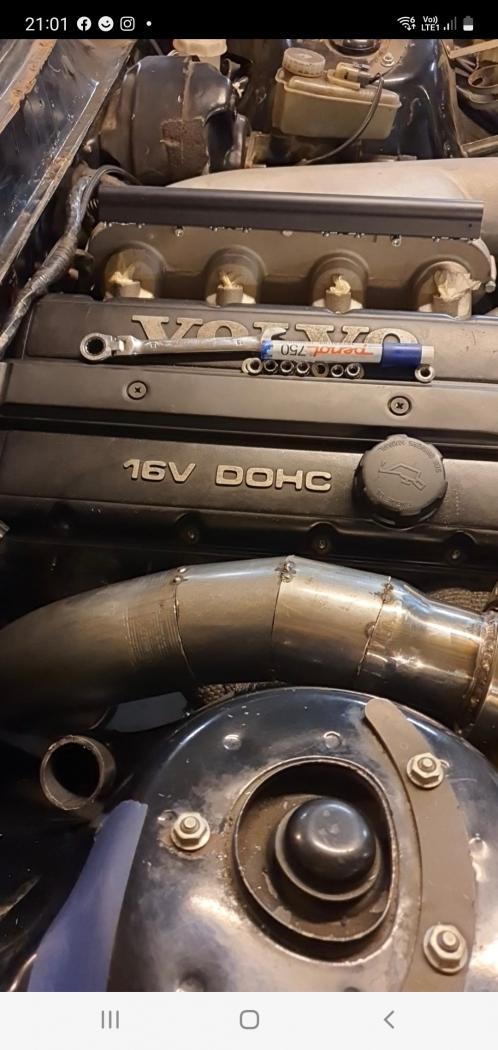

Fått delvis montert radiator, men spørs om ikke må sette på noen fester til. Får se når fått på slangene.http://forum.vccn.no/img-dump/2025/01/5.jpghttp://forum.vccn.no/img-dump/2025/01/6.jpg

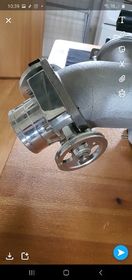

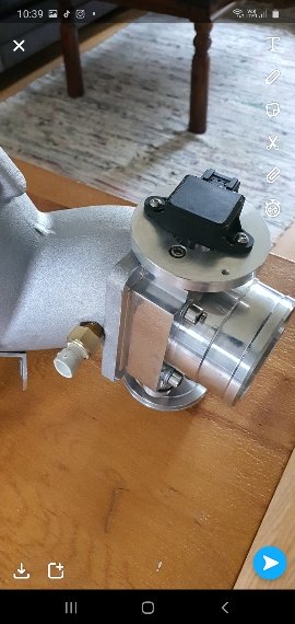

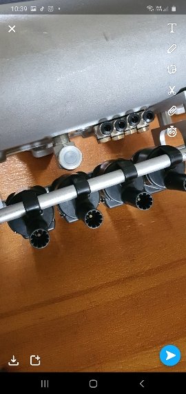

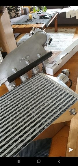

Litt bilder av det siste jeg har holdt på med. Montert dyser å koblet til, skaffet kabel til sprutet av han som mest sannsynlig skal legge inn startmap. Har også begynt å montere bensinpumpe men har ikke noen bilder av det nå.http://forum.vccn.no/img-dump/2025/01/13.jpghttp://forum.vccn.no/img-dump/2025/01/14.jpghttp://forum.vccn.no/img-dump/2025/01/15.jpg
Sent fra min SM-N975F via Tapatalk

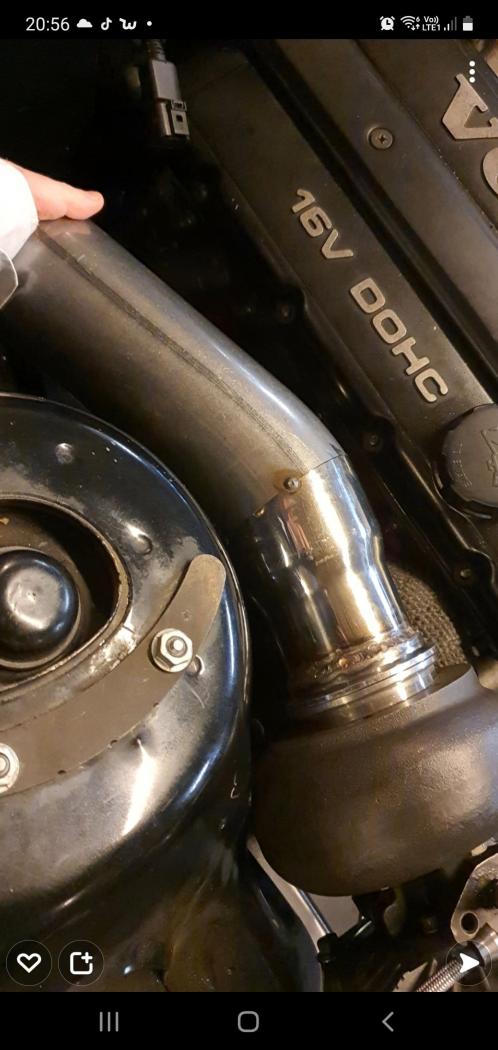

Ser bra ut :D hvor stort throtle body har du?
Er nok ett 3" men ble anbefalt å trykkteste det da det bruker å lekke.

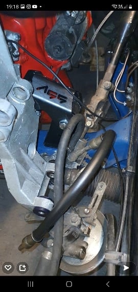

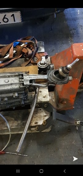

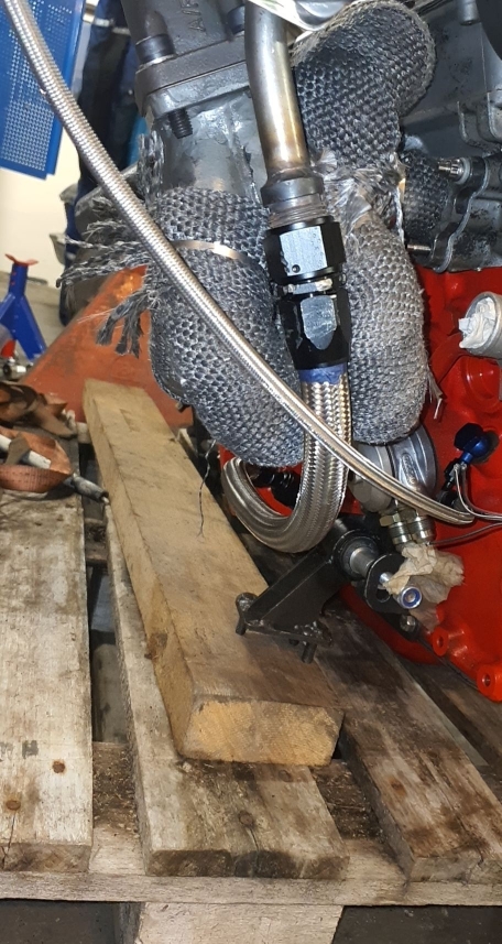

Tilpasset fleksislange mellom vannpumpe og radiator.http://forum.vccn.no/img-dump/2025/02/5.jpg

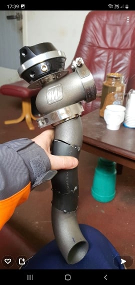

Fått en til å helsveiset dumpventilen.http://forum.vccn.no/img-dump/2025/02/6.jpghttp://forum.vccn.no/img-dump/2025/02/7.jpg

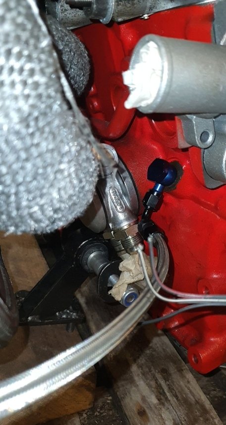

Lenge siden har oppdatert tråden men har holdt på med bilen. Siste tiden så har brukt tiden på å koble opp sensorene.http://forum.vccn.no/img-dump/2025/05/14.jpghttp://forum.vccn.no/img-dump/2025/05/15.jpg

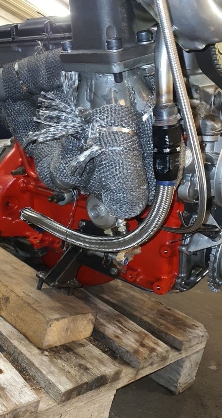

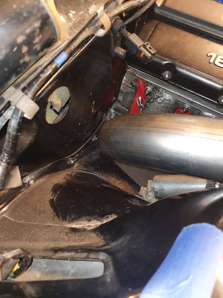

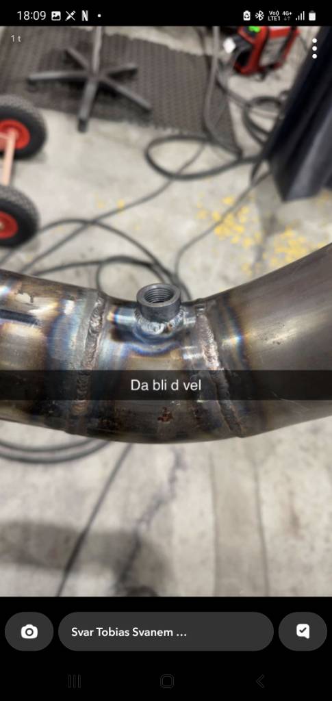

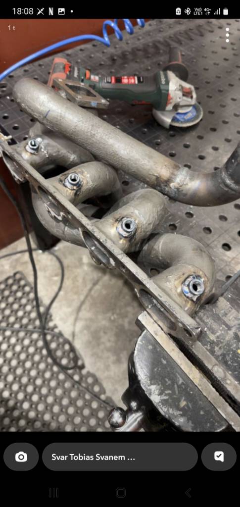

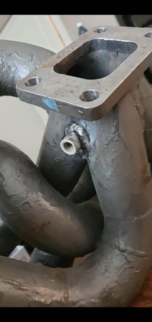

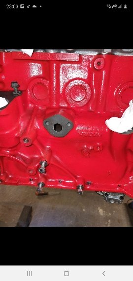

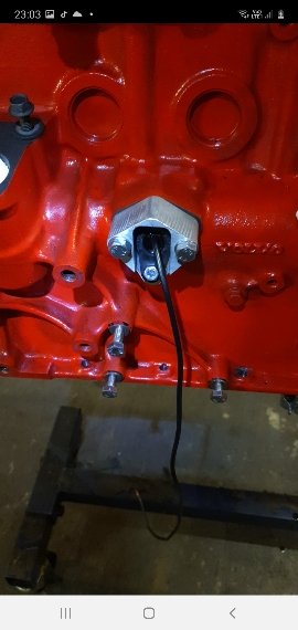

Har vært dautid ganske lenge nå(ventet på å få ting gjort) men skal prøve å få gjort ting i sommer da blir litt fritid. Men iallefall fått sveiset inn egt muttrer i hvert rør, nippel til baktrykksmåling på kollektoren å lambdamutteren på eksosrøra under bilen. Ellers blir grenrøret sandblåst igjenn over helga da det greiene jeg hadde på ser ikke ut så blir det coating senere. Har planer om å få innsuget pulverlakkert også.http://forum.vccn.no/img-dump/2025/06/72.jpghttp://forum.vccn.no/img-dump/2025/06/73.jpghttp://forum.vccn.no/img-dump/2025/06/74.jpg

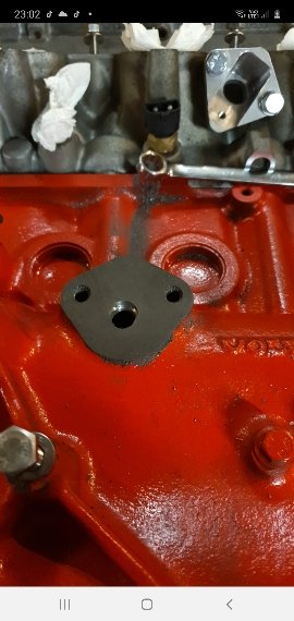

Bestemte meg for å pulverlakkere innsuget, spent på å se hvordan blir på motoren. http://forum.vccn.no/img-dump/2025/07/1.jpg

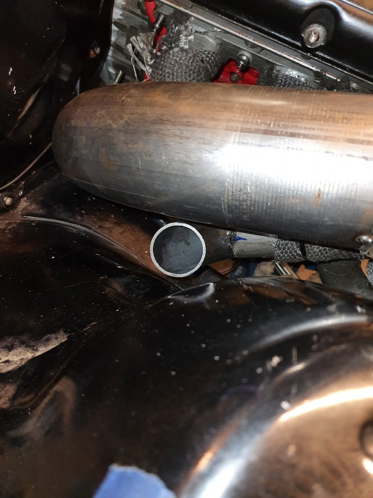

Ferdig terminerte pluggledninger og siste trykkrøret ferdig laget.http://forum.vccn.no/img-dump/2025/09/2.jpghttp://forum.vccn.no/img-dump/2025/09/3.jpghttp://forum.vccn.no/img-dump/2025/09/4.jpg

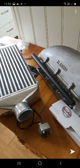

Innsug så tror jeg blir diffusorinnsug(skal skaffe meg ett org t6 innsug å bruke flensen.

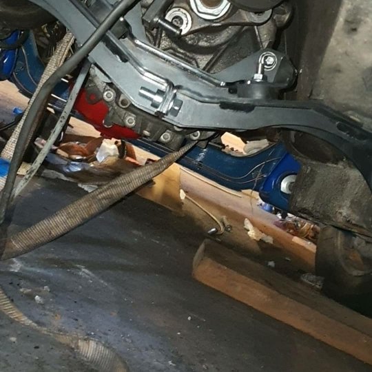

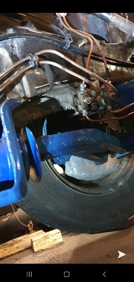

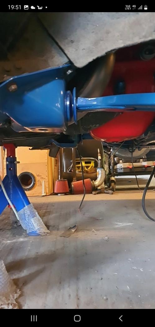

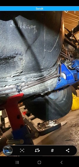

Eneste jeg er ganske sikker kommer til å skaffe er en yankee bakaksling med volvo ytterender. http://forum.vccn.no/img-dump/2025/09/5.jpghttp://forum.vccn.no/img-dump/2025/09/6.jpghttp://forum.vccn.no/img-dump/2025/09/7.jpghttp://forum.vccn.no/img-dump/2025/09/8.jpghttp://forum.vccn.no/img-dump/2025/09/9.jpghttp://forum.vccn.no/img-dump/2025/09/10.jpghttp://forum.vccn.no/img-dump/2025/09/11.jpg
