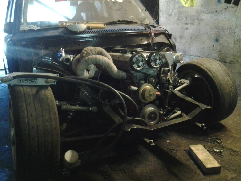

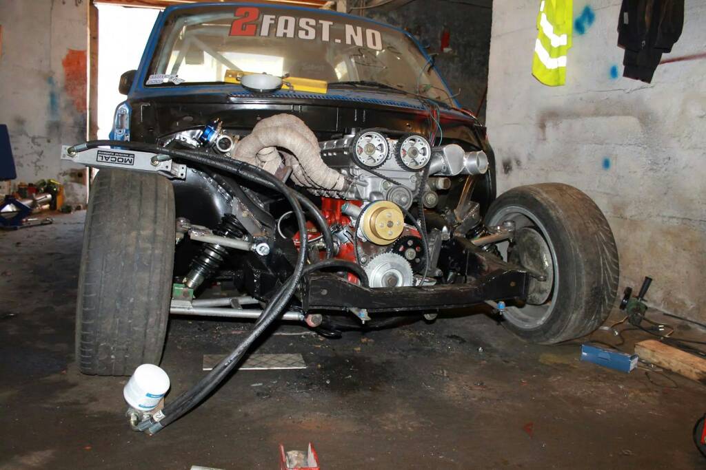

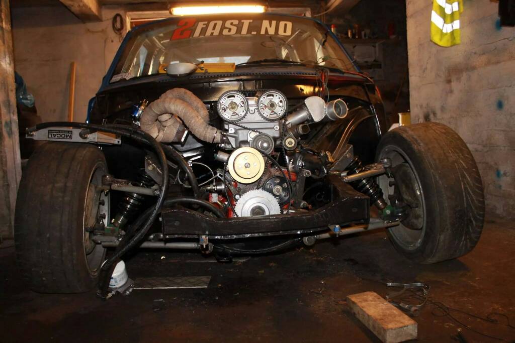

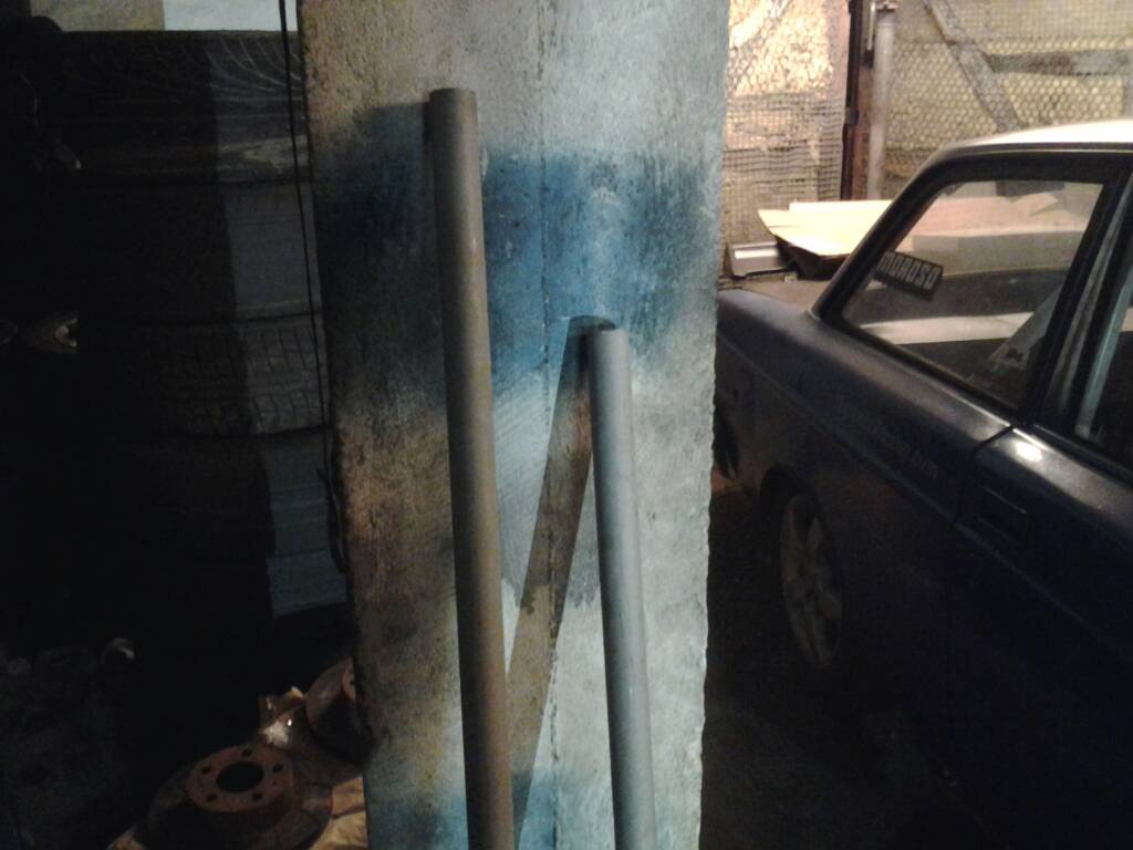

http://forum.vccn.no/img-dump/2015/06/306.jpghttp://forum.vccn.no/img-dump/2015/06/307.jpghttp://forum.vccn.no/img-dump/2015/06/308.jpghttp://forum.vccn.no/img-dump/2015/06/309.jpghttp://forum.vccn.no/img-dump/2015/06/310.jpgrør til kjølinga er nå montert under bilen, fester til radiatoren baki er under konstruksjon:) drivlinja er også ferdig, samt skikkelig spakstell. Skal også lages eget hyd.håndbrekk. kommer mere bilder.. har tapatalk på mobilen nå, så lettere og huske det.

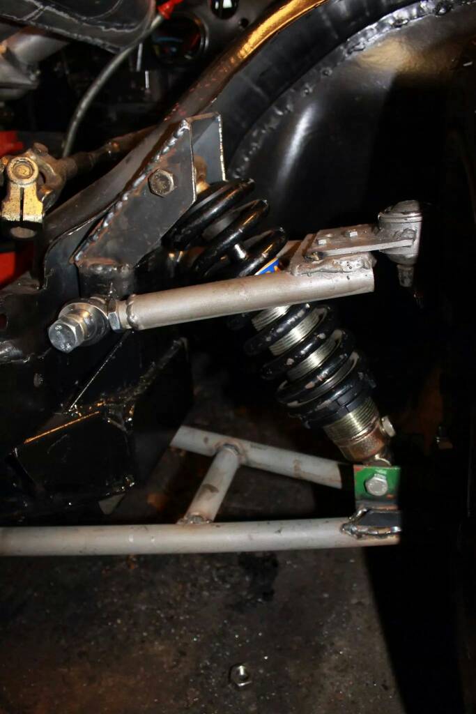

Hvor kommer bremsene og coiloverbeinet foran fra??
Calipere fra bmw E38 728i (brembo) er 305mm skiver fra S60 på bildene, men de blir bytta ut med 320mm :) coiloverbeina er de som myranes selger for å ha bak på 240. Jeg bytta ut fjørene og justerte en god del knepp på hardheta;) tror det vil fungere helt topp. Stivt som juling ihvertfall.

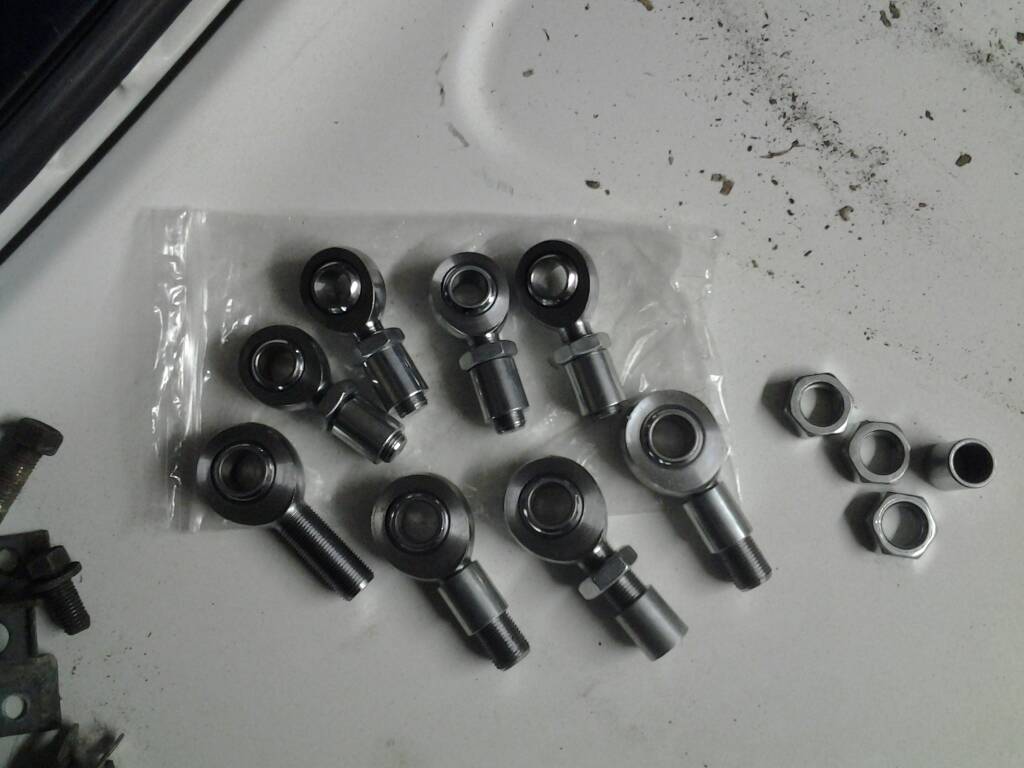

Ny fuelcell, 320mm bremseskiver og lagerbukker til 35mm krengerør er ankommet:) så da er det bare og prøve å få tid til bilen i helga.. begynner og bli bra ivrig etter å kjøre nå:) kommer bilder

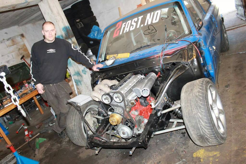

Det går litt smått her. Mangler ikke mye, så når man først setter igang så blir det vel snart prøvetur:) montert dynamo om ikke annet. Mangler bare ei KORT reim:)http://forum.vccn.no/img-dump/2015/07/1374.jpg

http://forum.vccn.no/img-dump/2015/07/1495.jpgblir ca sånn baki. Regner med og gjøre om på diverse, derfor er det ikke shina opp noe baki der enda[emoji14]

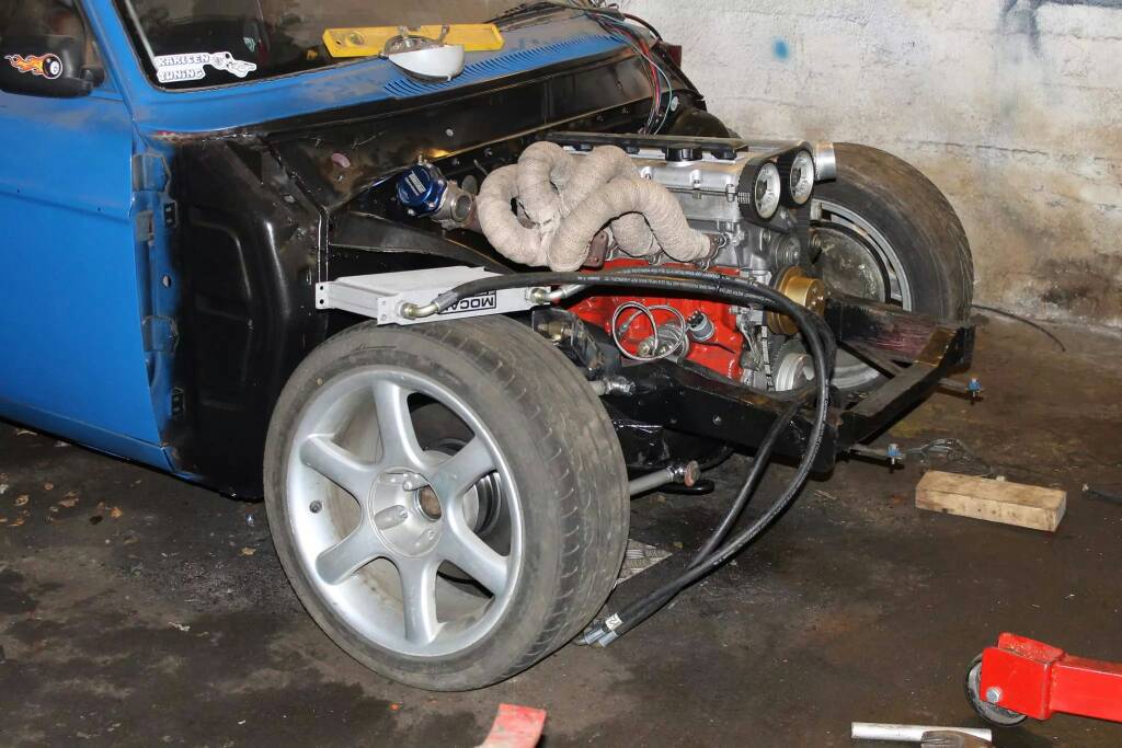

Rått og rått[emoji14] her er noen bilder av av innfestning av cooler og oljekjøler: enkelt og greit.http://forum.vccn.no/img-dump/2015/08/322.jpghttp://forum.vccn.no/img-dump/2015/08/324.jpg må vel få kobla det siste på sprutet denne uka også, så en får rota til en oppstart:)
