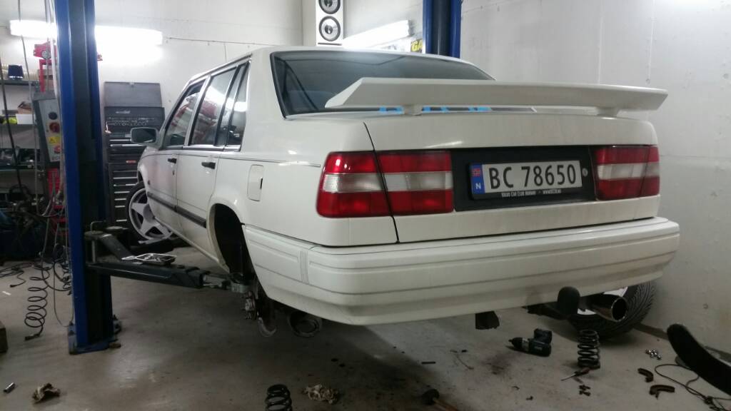

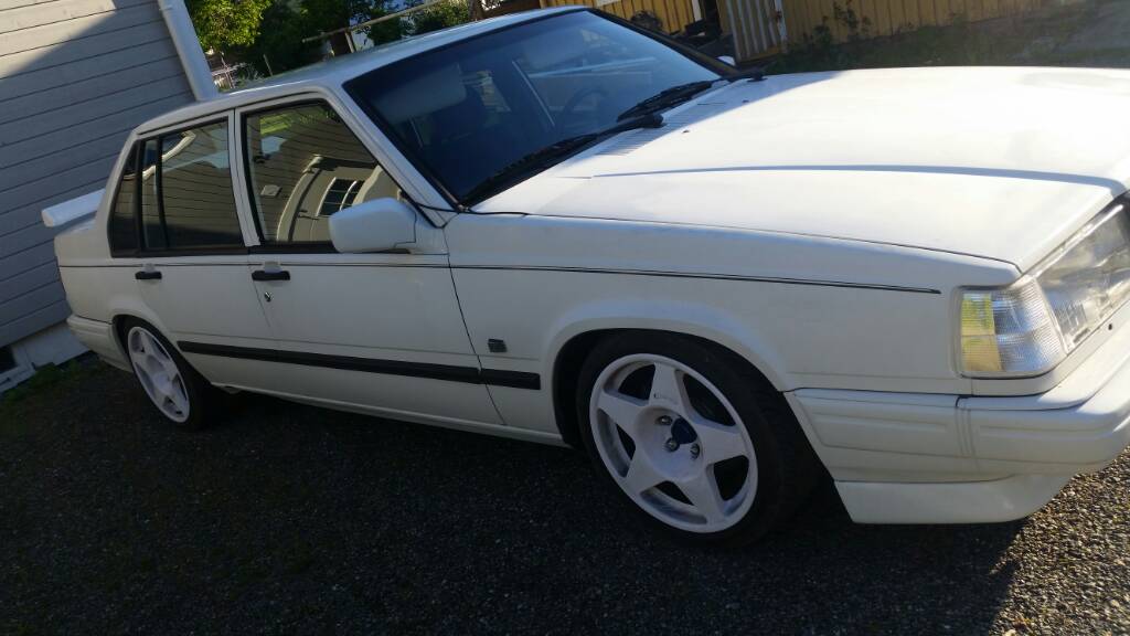

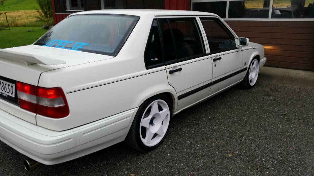

Sitter fjerene bak bra? Med tanke på lengde og sånn?
Jepp fjærene sitter bra fast. Lengden på demper justeres etter høyde på bil. Meget fornøyd.

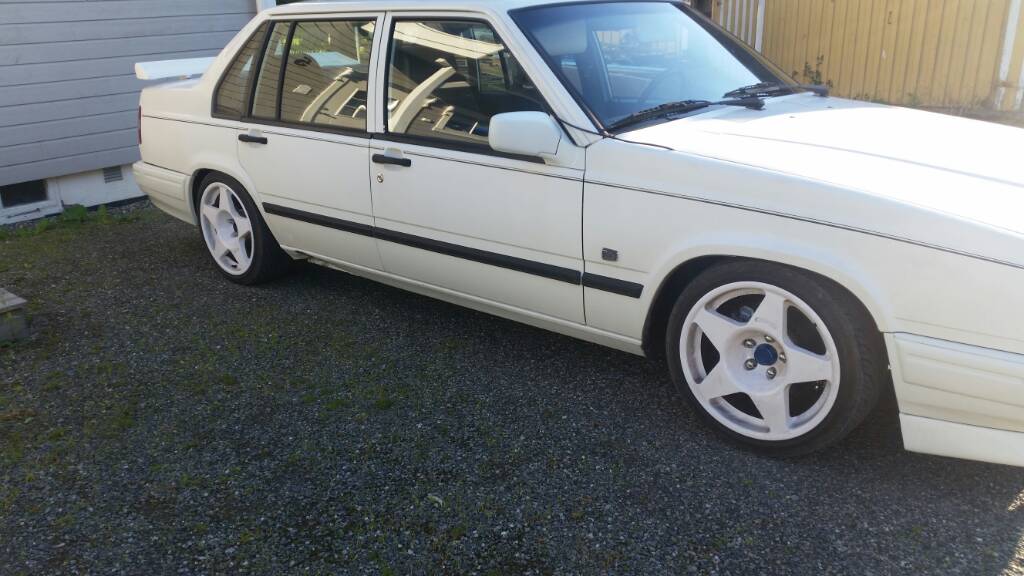

Har du bilde av den senket max fram og bak? [emoji4]
Ikke max fram, da må det byttes hjul eller på med spacers.

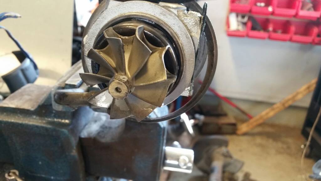

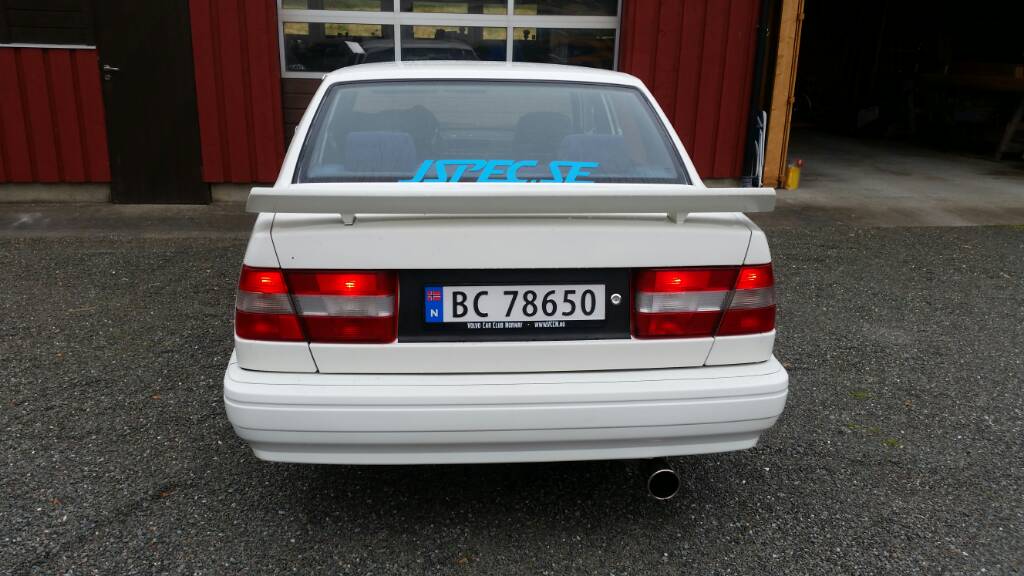

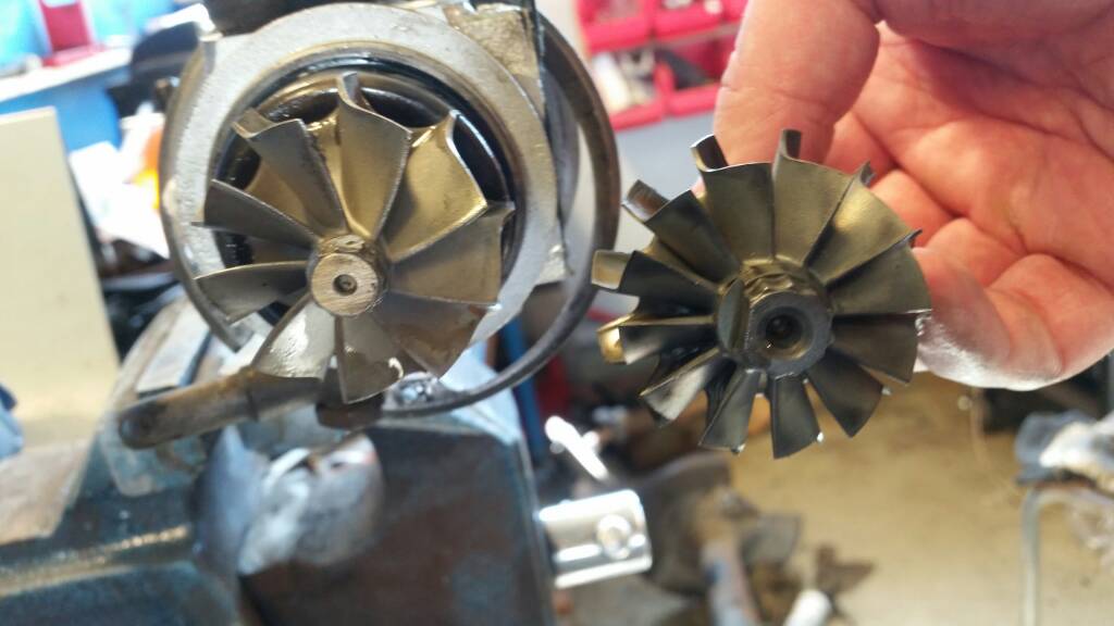

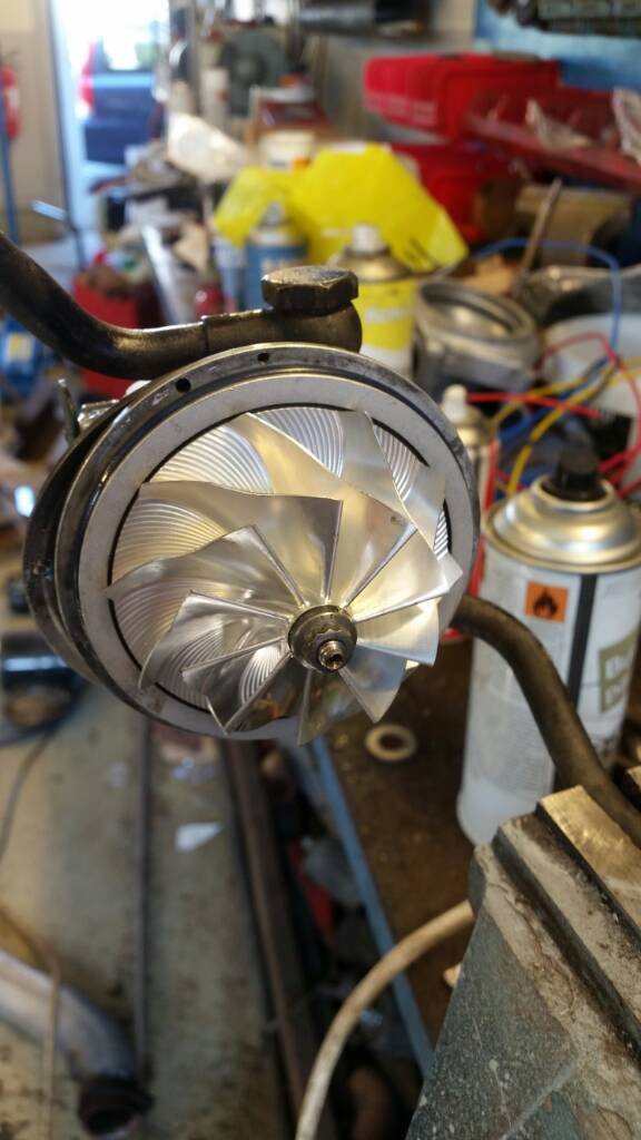

Turbomeck leverte turboen med feil eksoshjul og skulle sende nytt når han fikk inn på lager, men det hadde ikke jeg tid til å vente på så jeg kjøpte ett på ebay. Fikk byttet dette i dag og som forventet så ble AFR bedre pga den nå klarte å kvitte seg med eksosen. Men den må fremdeles justeres litt for å få det optimalt.

Du må få deg sideskjørt eller ny kanal;)
Sideskjørt utgår. Skal rette kanalen. Skaden kommer fra tyveri i tidligere eie.

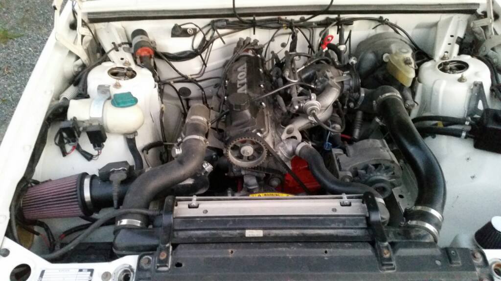

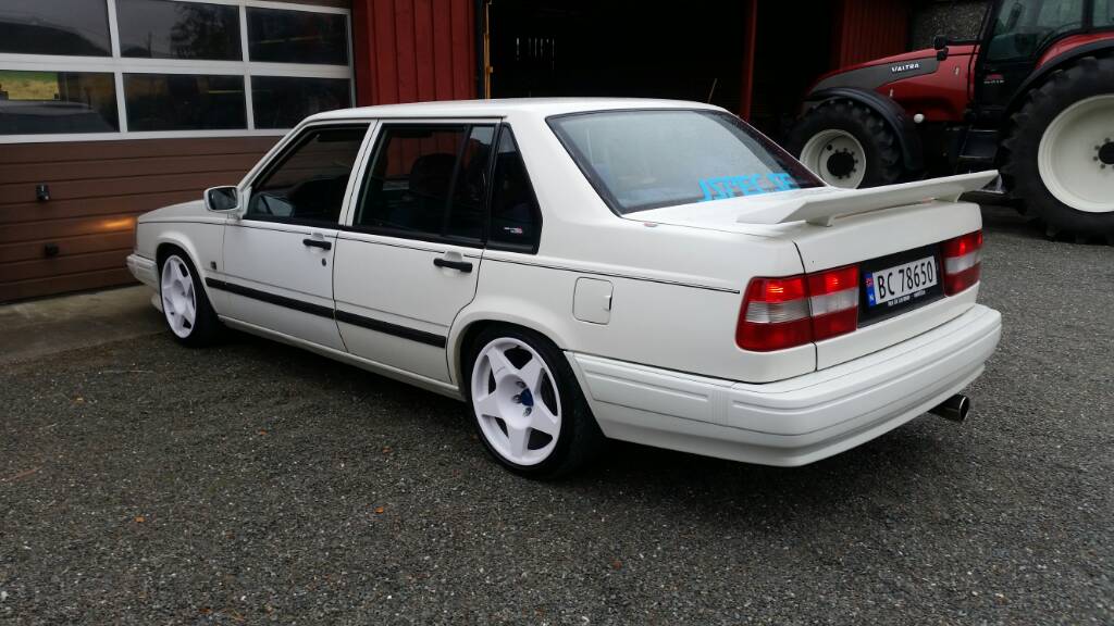

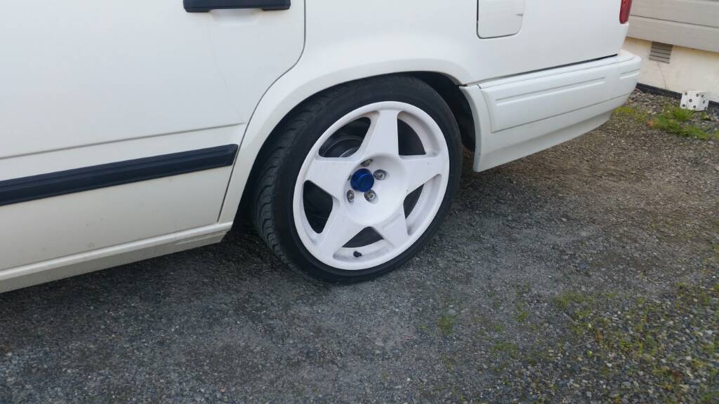

Perfekt høyde! 17 " felgene? Kjører du med mange bar turbotrykk nå?
17" ja med 215/40. Lader ca 1, 6 nå.

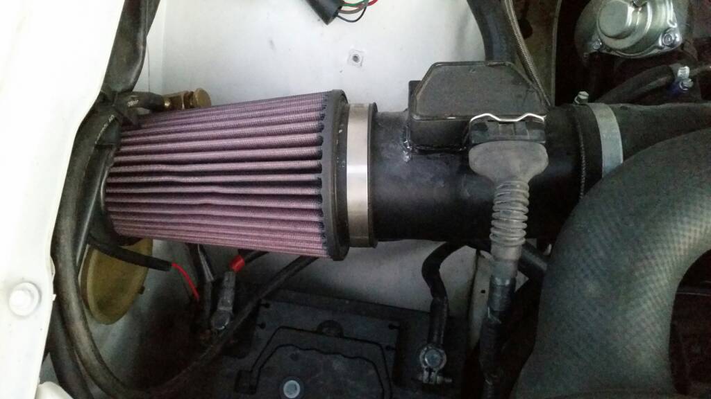

Hjemmesnekret 89mm LMM

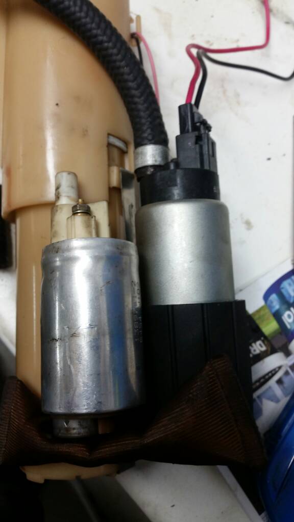

Fant at den kutter ved pådrag under halv tank. Byttet tankpumpe i går til en bedre type men problemet vedvarer. Etter litt feilsøking så fant jeg ut at det er brudd på kabel ett sted mellom sikringen og bak til pumpa. Lambda manglet også 12V som gårpå samme krets. Lamell sperre er også montert.

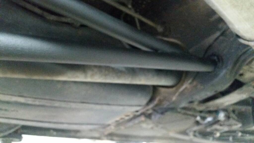

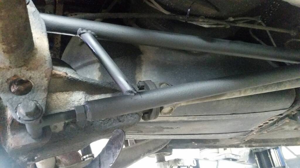

Da har den fått en annen speedometerring og har lagd ett momentstag i bakstillinga.

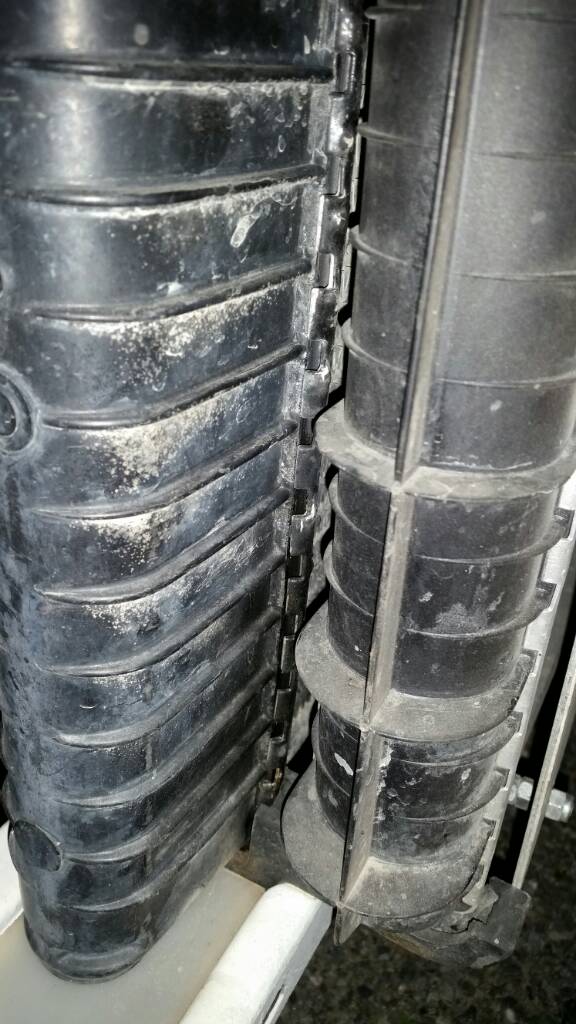

Da har jeg skiftet oljekjøler pga lekasje på den gamle. Tok en 25 rader jeg hadde liggende for ekstra kjøling. Har også fått på alu cooler fra KL racing nå. Mappet litt til så nå er det bare finpuss på mappen igjen.
Er det samme måla på alu intercooleren som på den orginale?
Den er tykkere, men mer eller mindre lik ellers ja :-)
