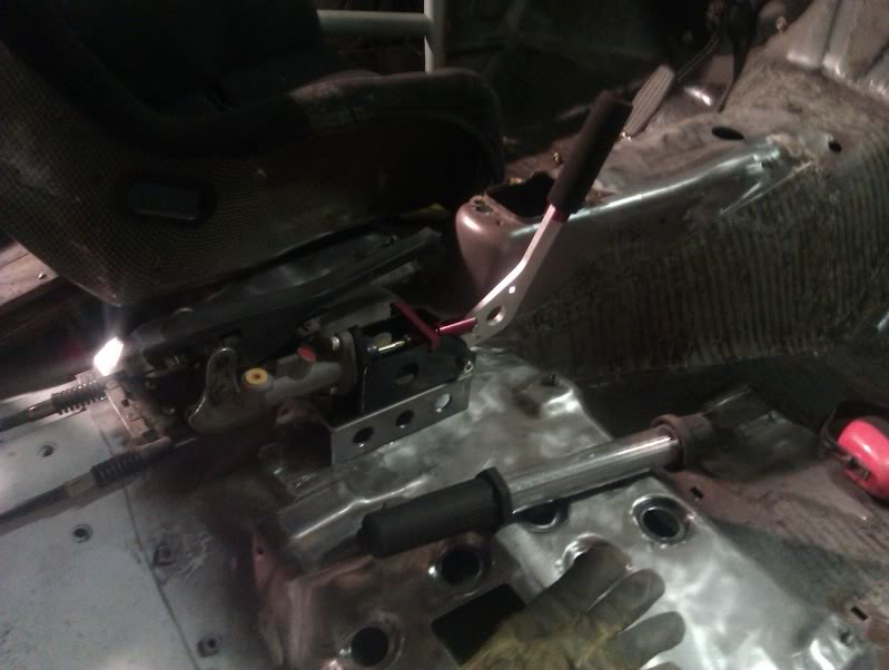

Fikk en liten pakke fra KL racing i dag, med eksospotter og håndbrekk! laga en brakket som blir sveisa i morgen

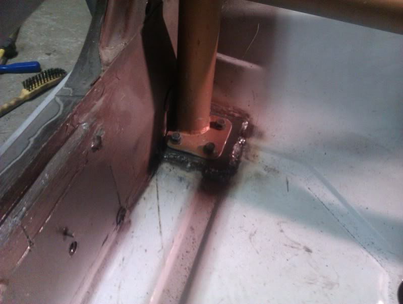

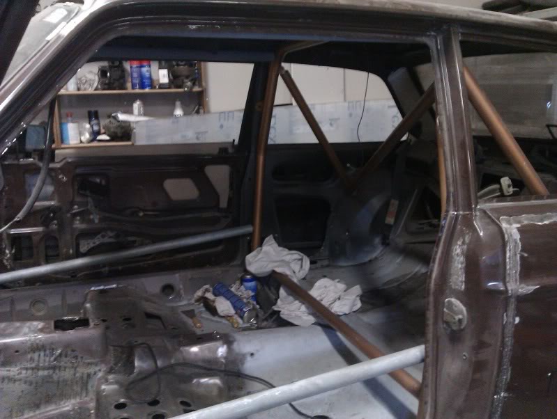

har begynt å sveise inn fester til buret, skal få knekt noen plater å sveise inn i morgen!
http://forum.vccn.no/img-dump/2011/06/2651.jpg

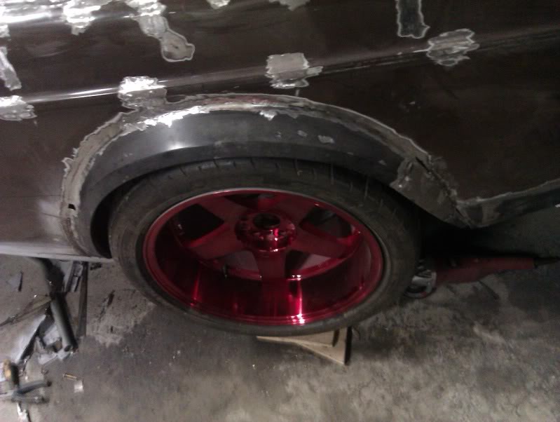

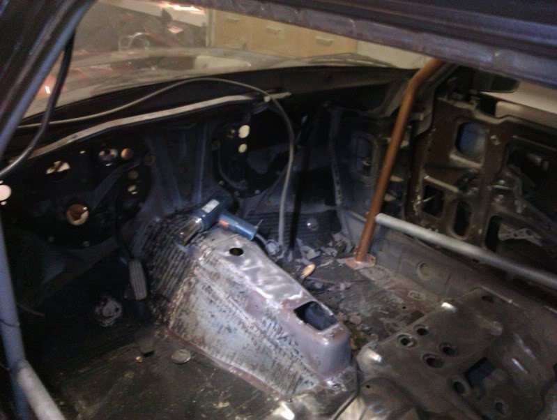

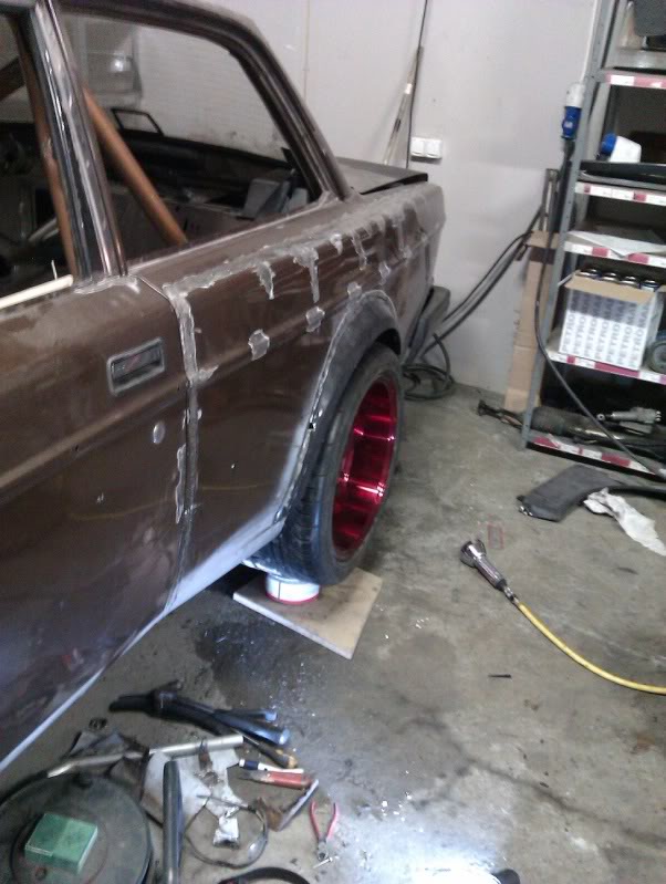

gjort litt i dag å!

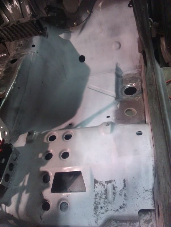

gulvet høyre foran er rensa for asfaltmatte rester å lim, klart får å sveise inn burfeste. venstre side står får tur i morgen!

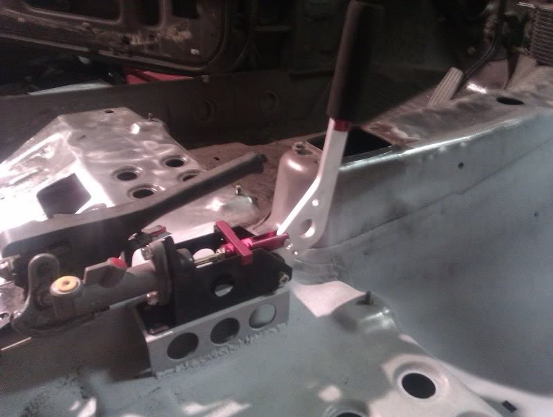

Sveisa inn braketen til håndbrekket! Ikke helt fornøyd med sveisen på denne sia, mulig den blir slipa ned å sveisa på nytt.. (sveisn ser være ut på bilde en hva den egentlig er)
