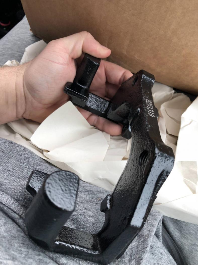

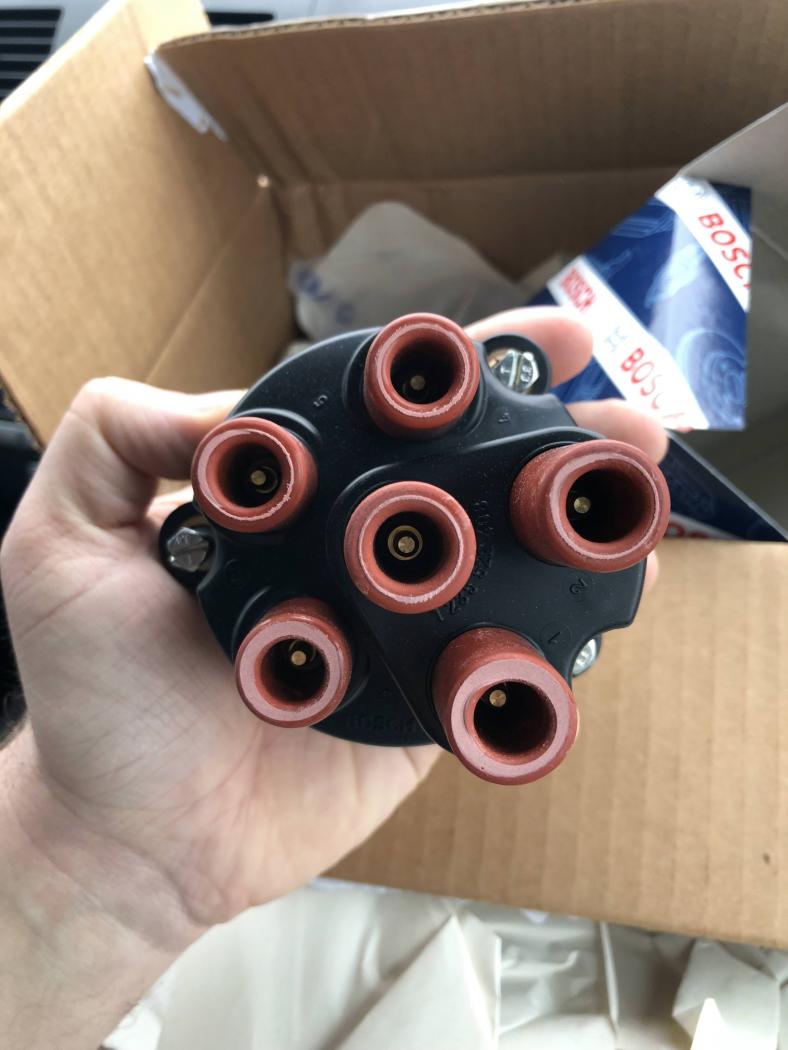

Da var pakken fra England hentet også :-)

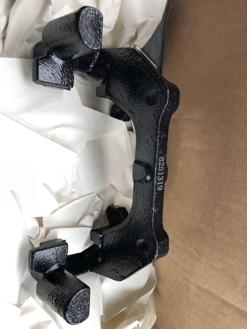

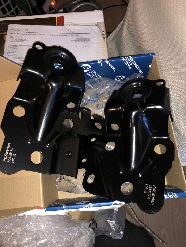

-Større klaver til bremsene framme

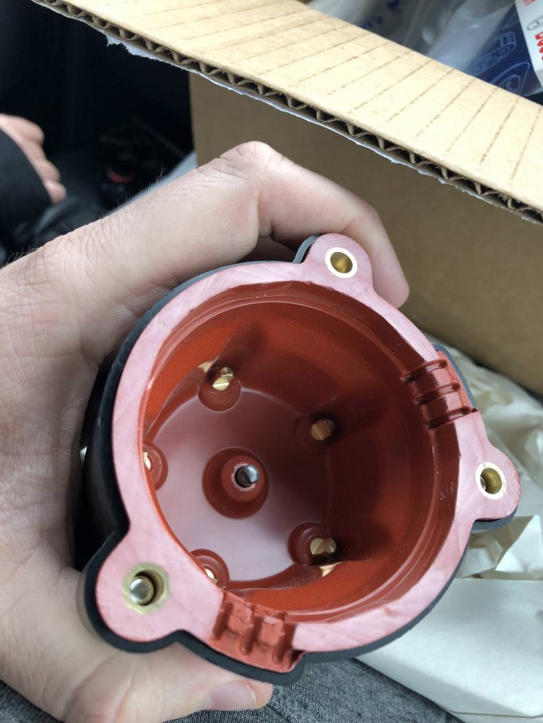

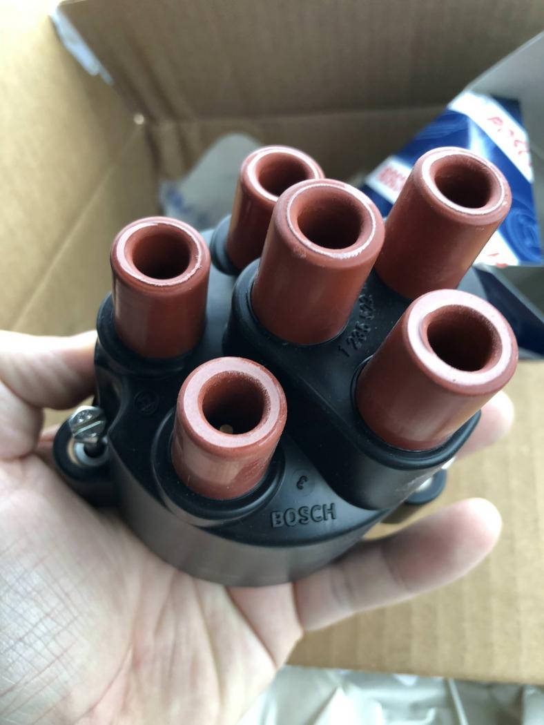

-nytt fordelerlokk (Bosch)
-ny rotor (Bosch)

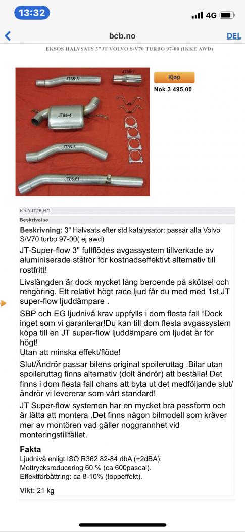

Ettersom den andre eksosen jeg bestillte gikk på 850'en, har jeg bestilt nytt til v70'en :-)

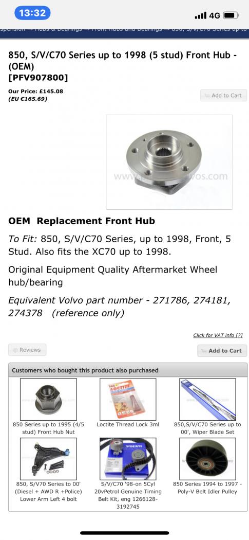

Har også bestilt hjullager til begge sider framme!

Fikk mail av bcb idag, 5 dager etter at jeg bestilte eksosen om at de ikke hadde det anlegget jeg ønsket på lager.. så da ble det til at jeg avbestilte det siden de ikke fikk det inn med det første :eek:
Vet at flere her har https://www.ferrita.com/ på sine biler også er det mange flere som selger eksos om du leter litt :)

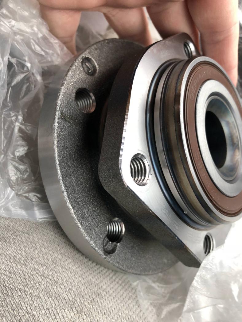

Da var hjullagre kommet fra England, bestilt for knapt en uke side hos pfs!
Må si dem er kjappe der altså :-)

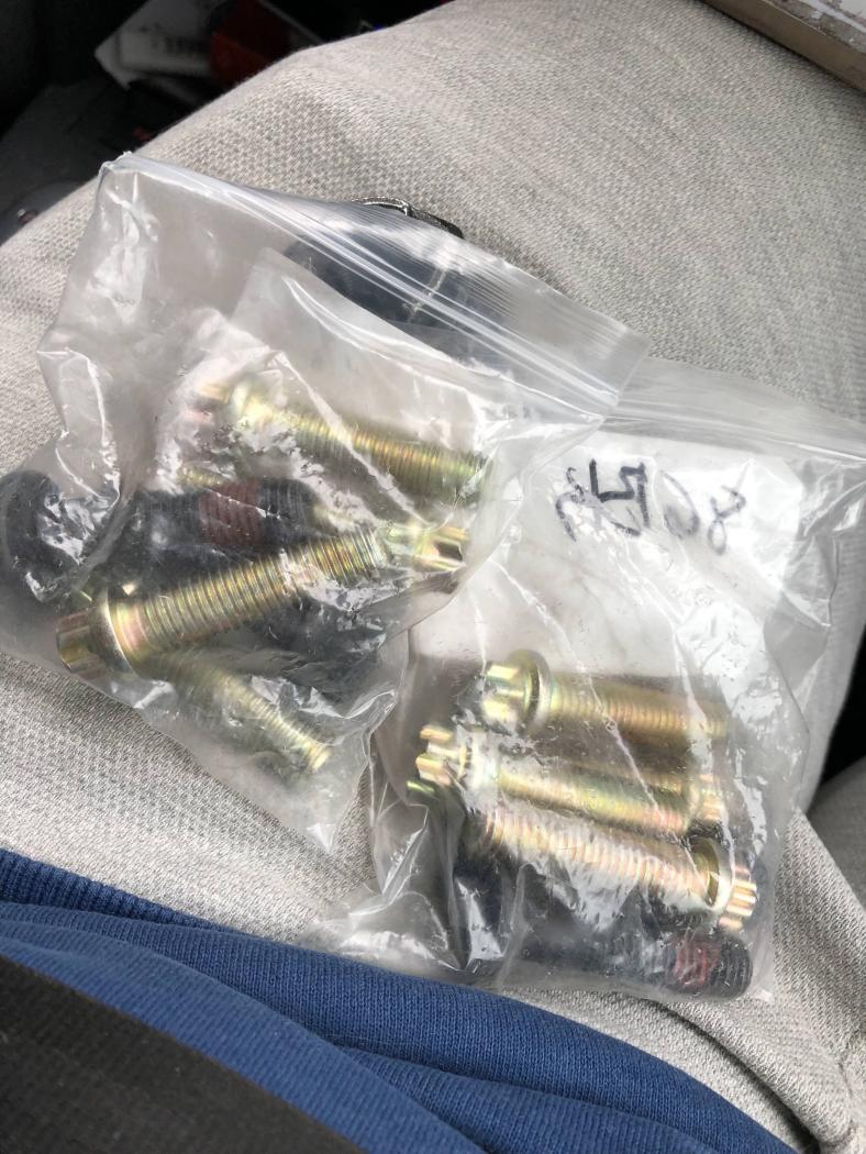

Bestilte med nye bolter, noe som viste seg å følge med i eskene også, så nå har jeg dobbelt opp :P

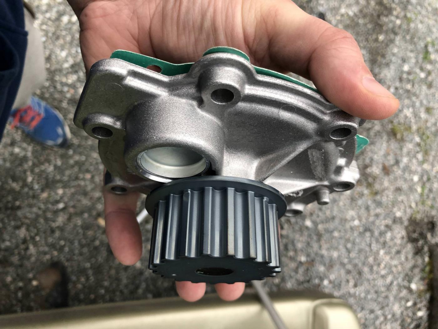

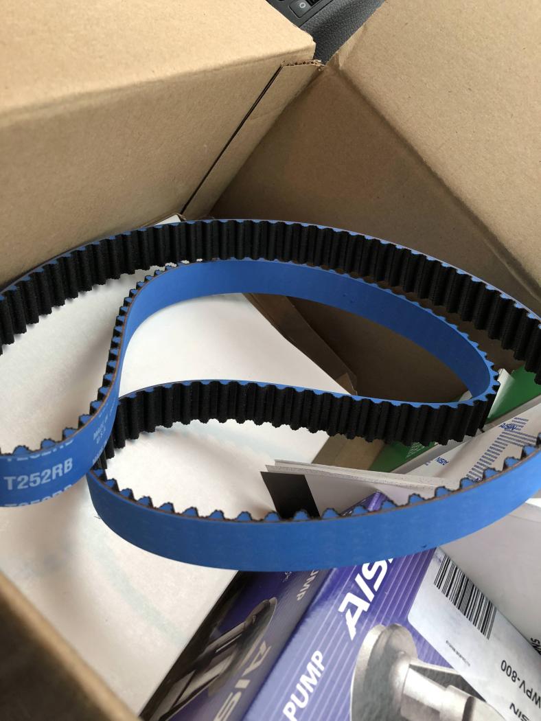

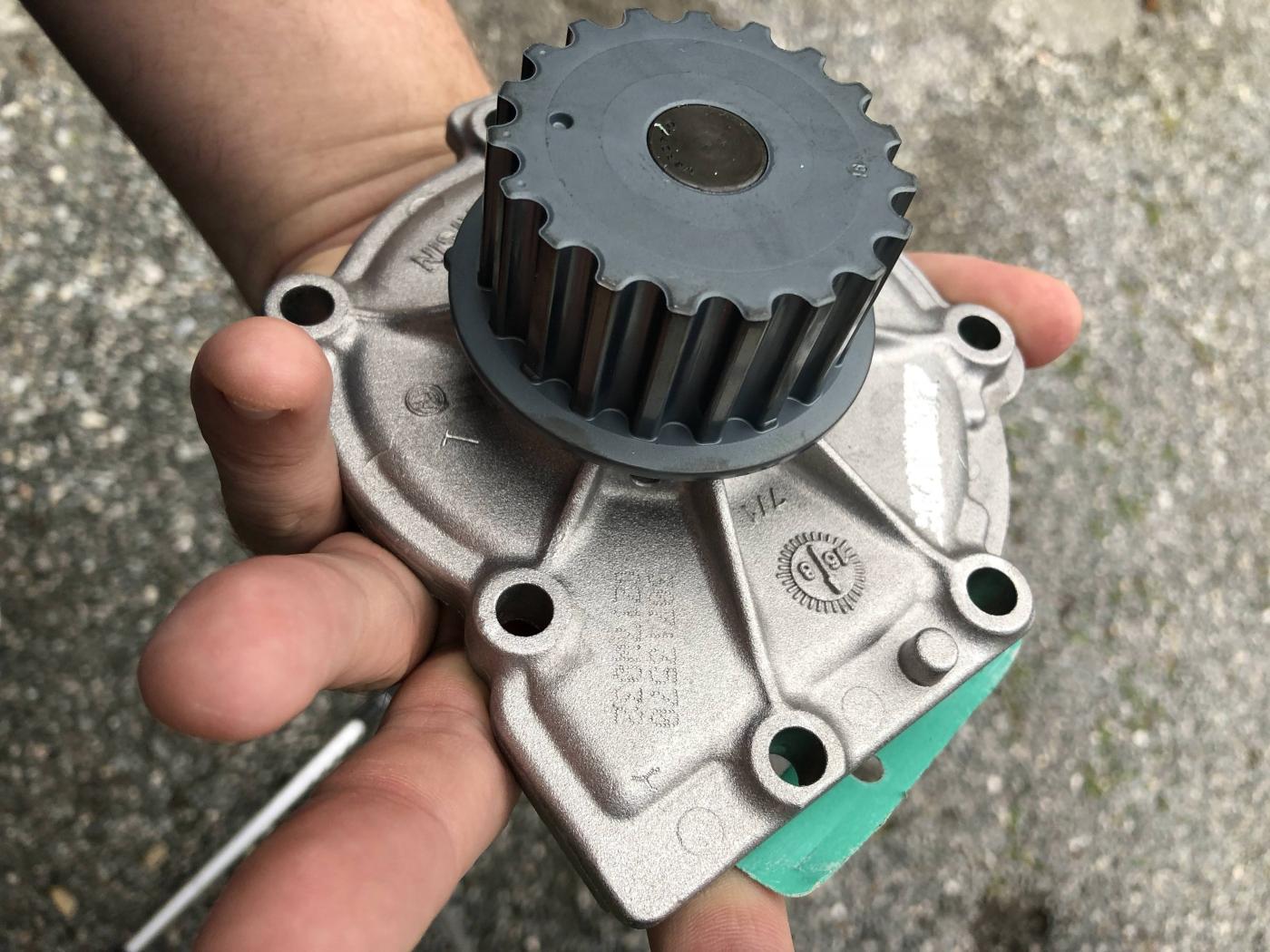

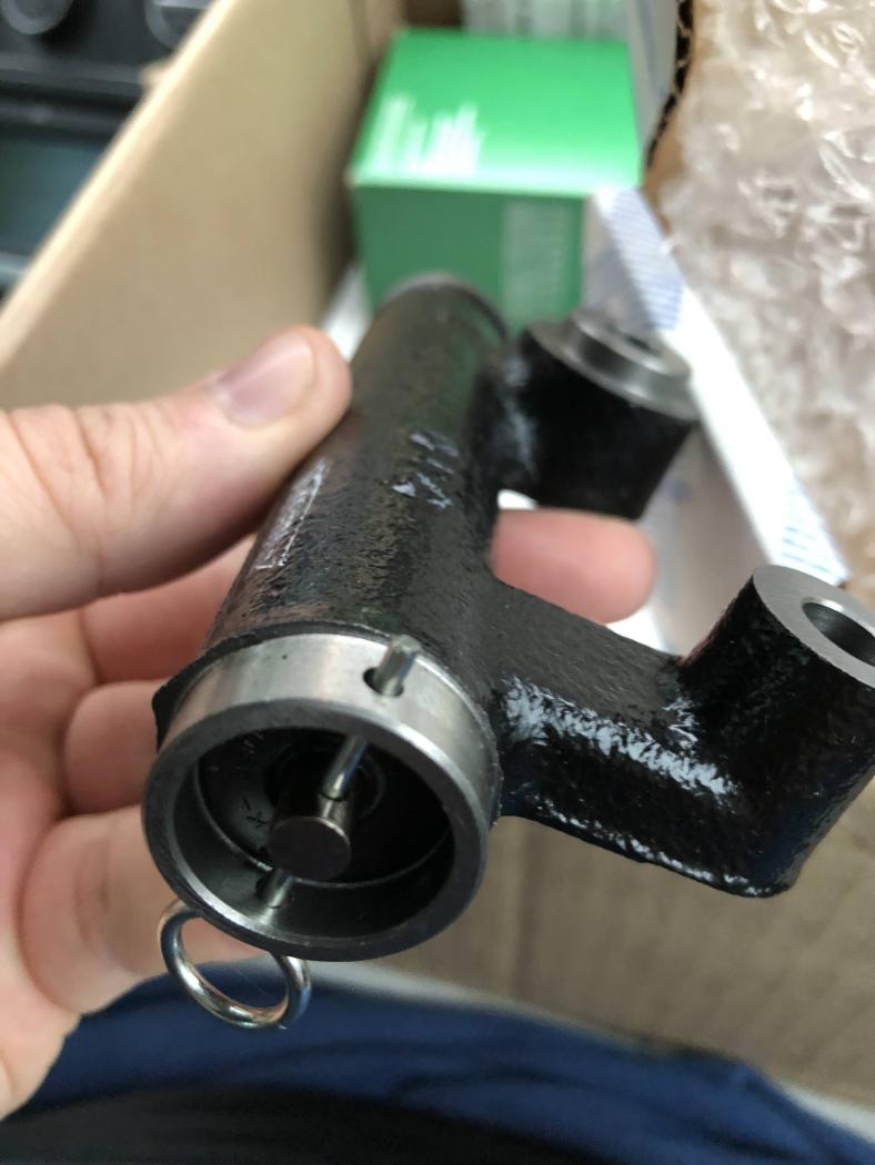

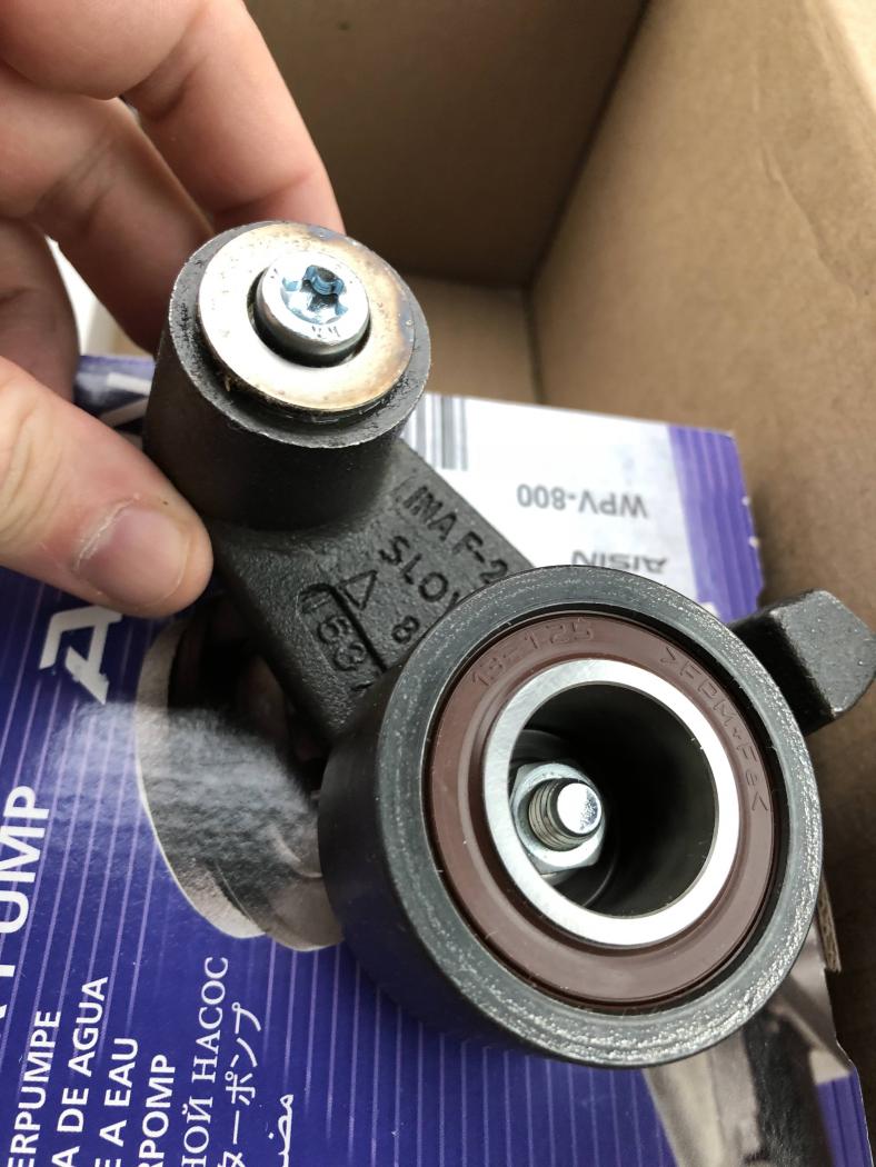

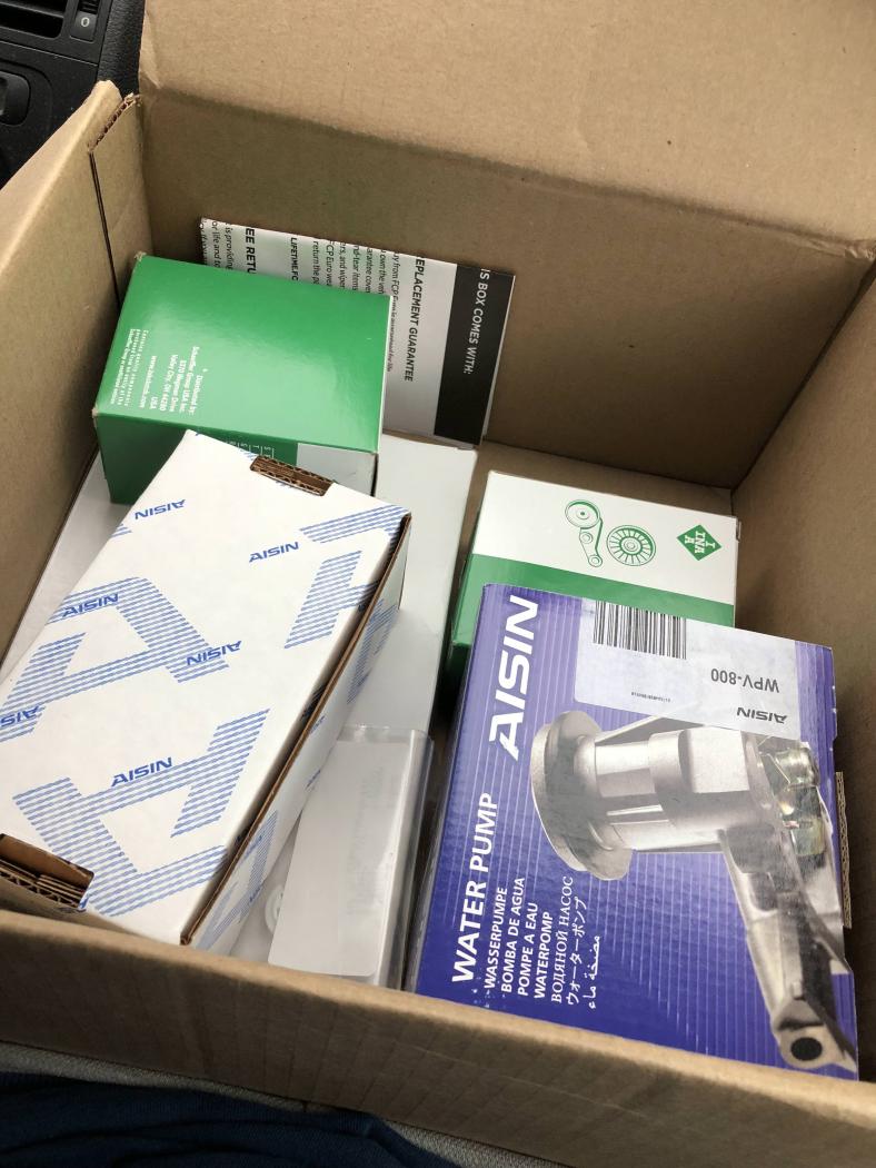

Og der kom pakken med regreim også :-) glemte og ta bilde av vannpumpen, kommer etterhvert!
Merker det er skikkelig kvalitet på dette kontra den jeg putta på 850'n fra biltema ^^

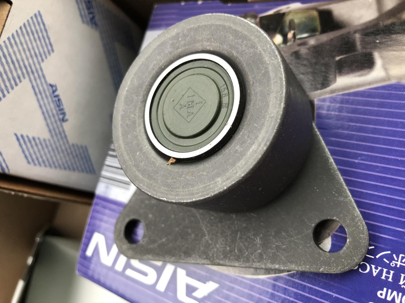

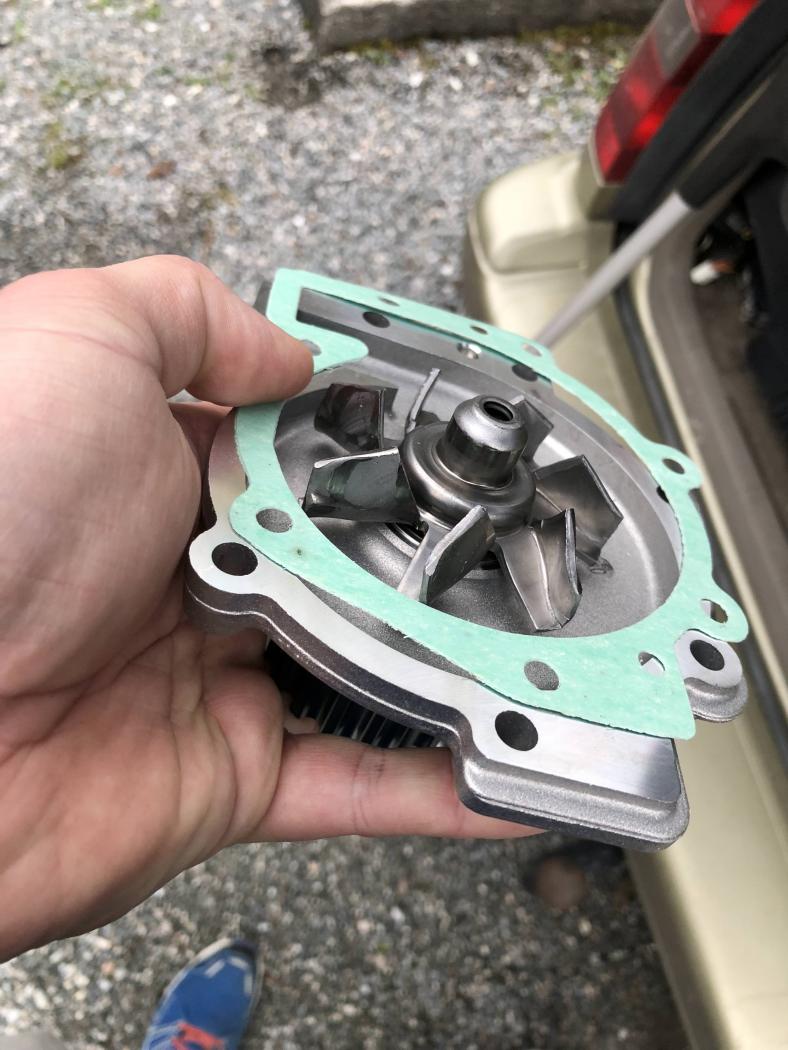

Der var manglende bilder av vannpumpen også ;-)
http://forum.vccn.no/img-dump/2018/05/158.jpg
http://forum.vccn.no/img-dump/2018/05/159.jpg
http://forum.vccn.no/img-dump/2018/05/160.jpg

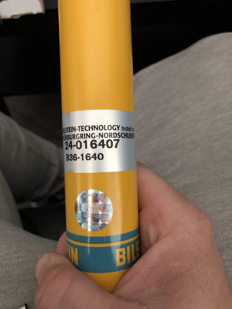

Dempere montert til dempertårn!
http://forum.vccn.no/img-dump/2018/05/418.jpg

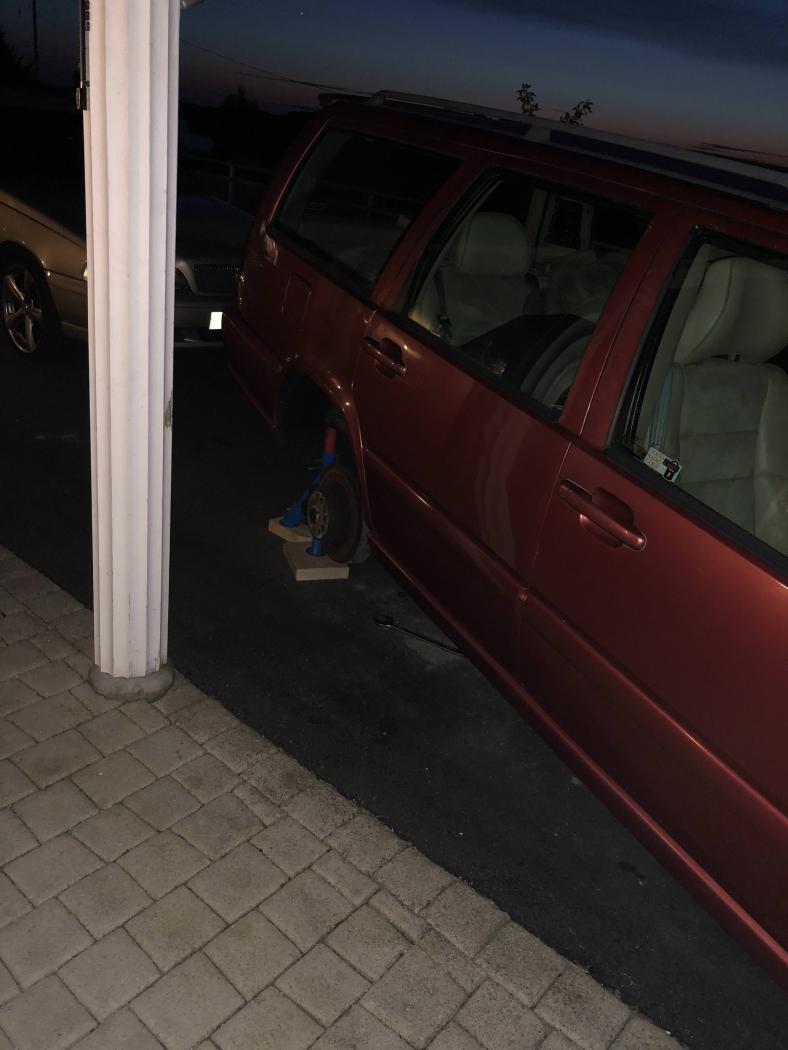

Bilen flytta nærmere huset så det er litt mer lys om det blir jobbing på kveldstid!

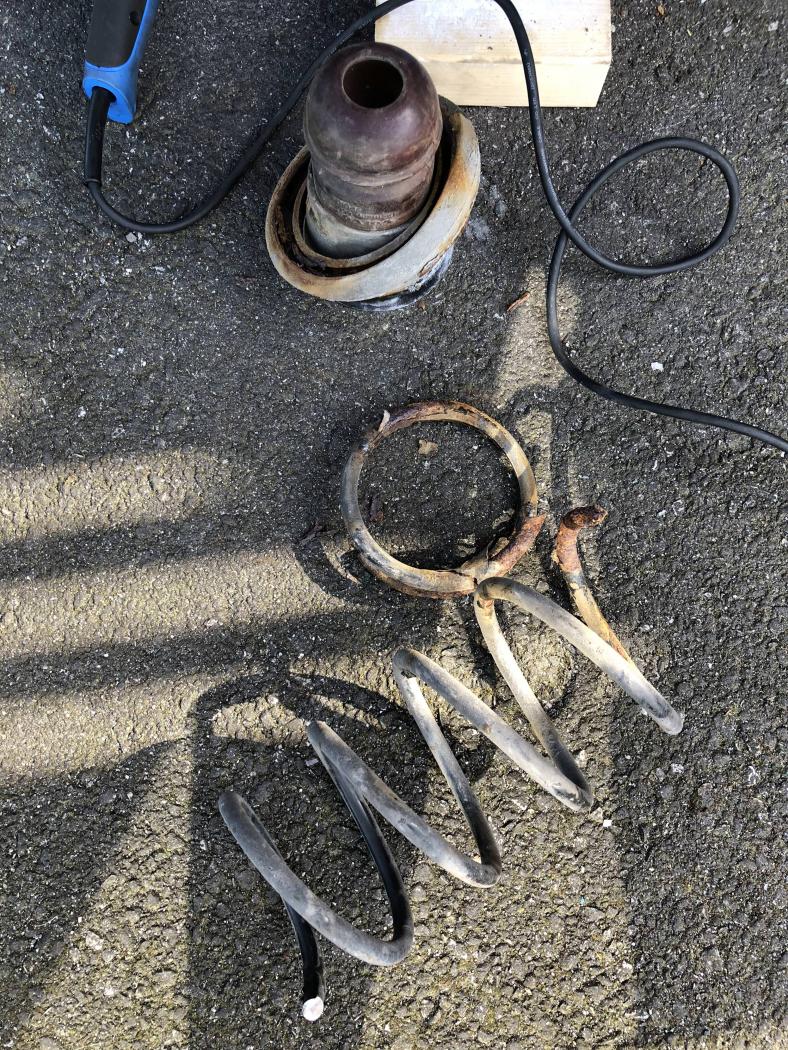

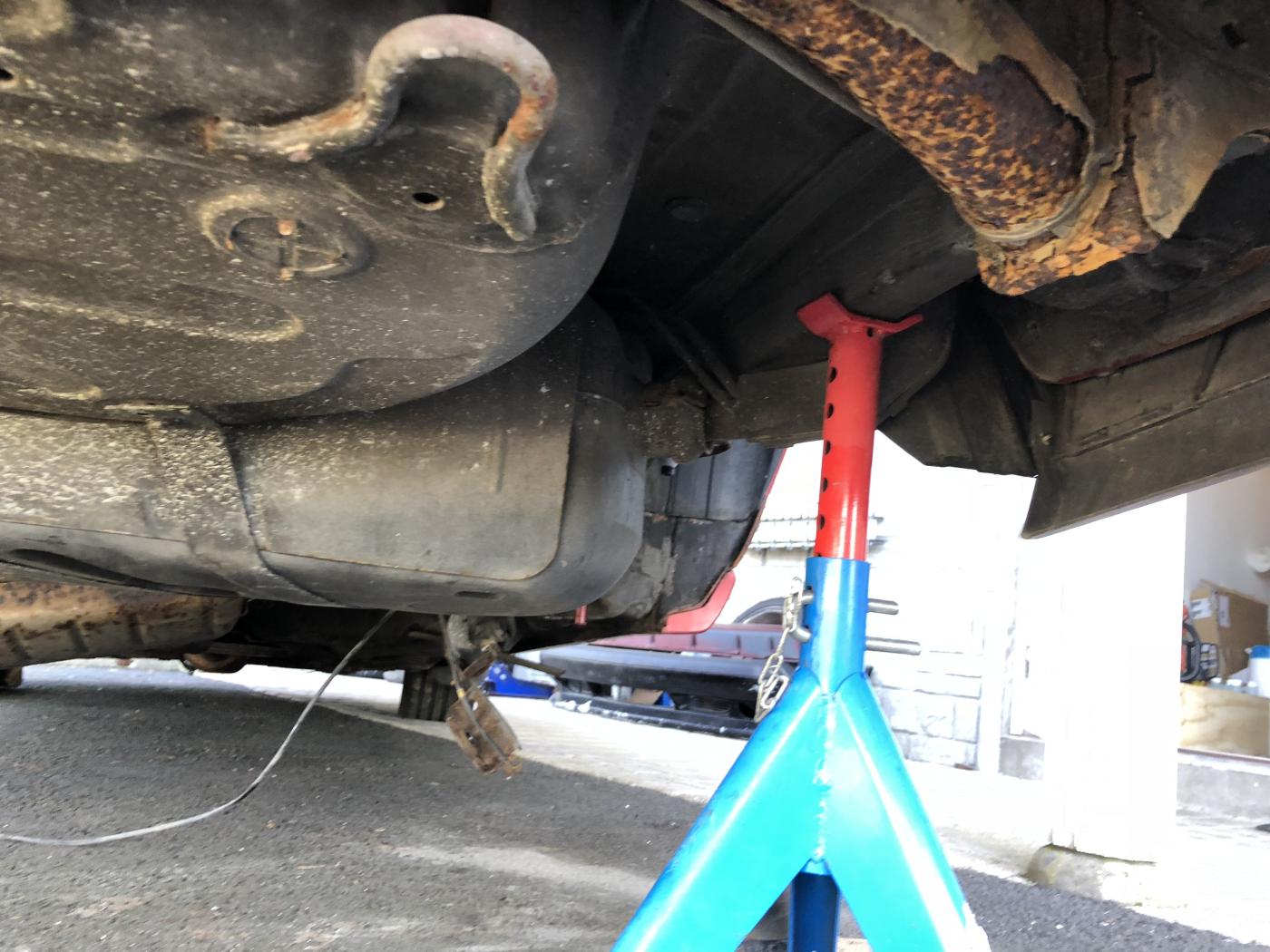

Satt den på bukker, løsna gamle demperene.

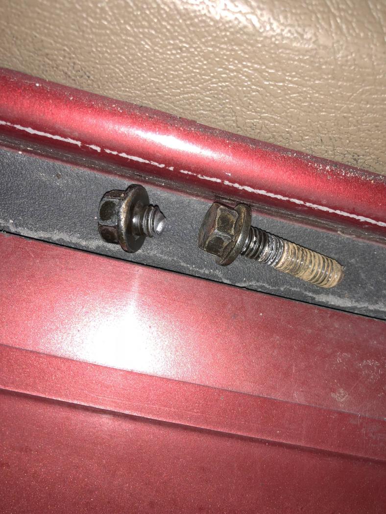

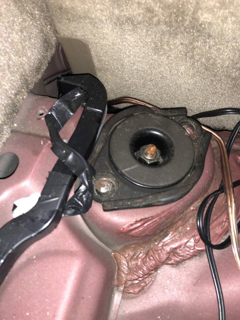

Utrolig uheldig med demontering av dempertårn, da begge muttrene knakk på venstre sia, så her blir det nok litt arbeid med å få løs restene for å få på de nye!
http://forum.vccn.no/img-dump/2018/05/420.jpg
http://forum.vccn.no/img-dump/2018/05/421.jpg
Veit ikke hvor den andre knekte havna, datt imellom setet, er ikke like mye som står igjen der som den jeg har bilde av, men er vel endel arbeid å få den ut uansett :p
http://forum.vccn.no/img-dump/2018/05/422.jpg
To be continued :-)
De boltene som knakk sitter bare i en metall bit som er punktsveist 2 plasser på min så tok jeg bare en dor og ga de et kraftig slag med hammer så ramlet de ut også erstattet jeg de med bolter:)
Mycket fint jobbat med bilen! Riktigt kul läsning! :)
Knakk 2 bolter på min også når jeg skiftet dempere. Boret dem ut og renset opp gjengene med gjengetapp.

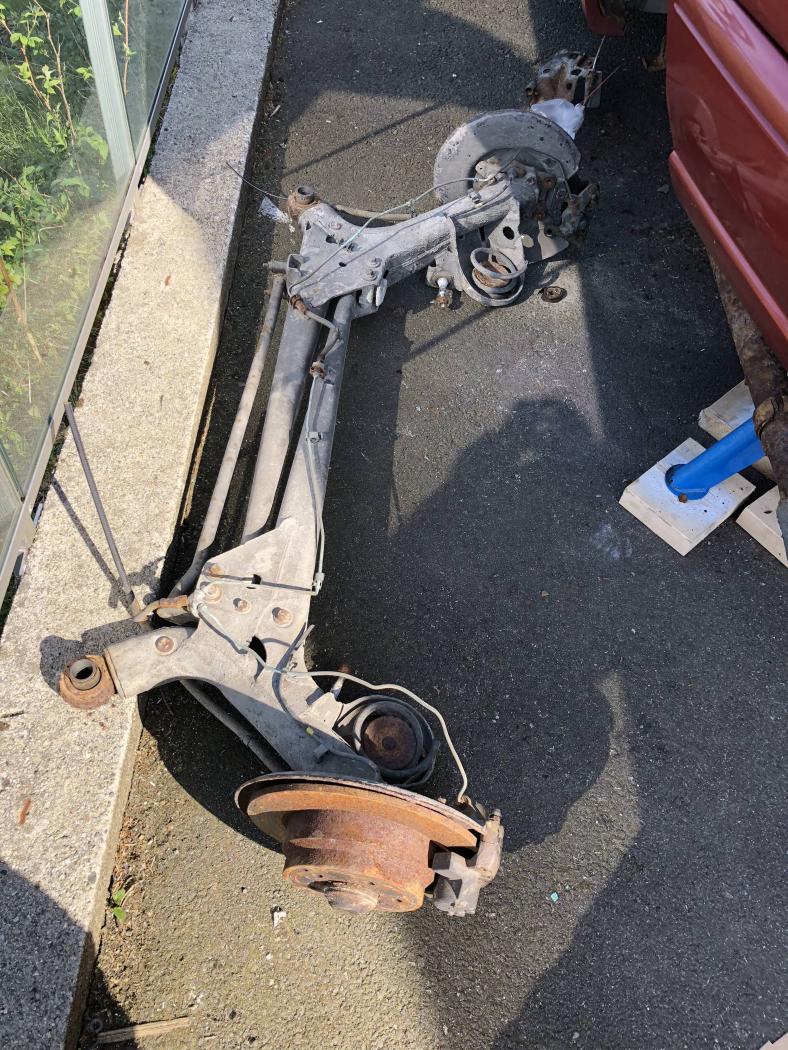

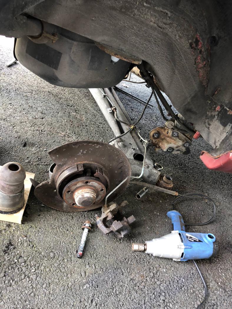

Da var det unnagjort en liten økt idag også, fått ned hele bakstillingen!
Foringene på den har gjort sin jobb og litt til for å si det slik, alt skal rett på dynga, eneste som blir brukt videre er kalipperne som var veldig fin, samt 1 av bremserørene!
Var en drøm å skru ned bakstillingen, løsnet akkurat som den skal! :-D

Fjerning av bakstilling!

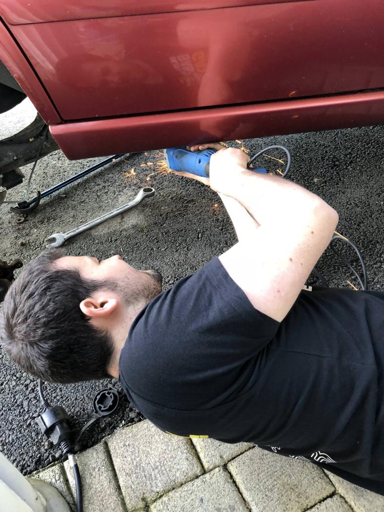

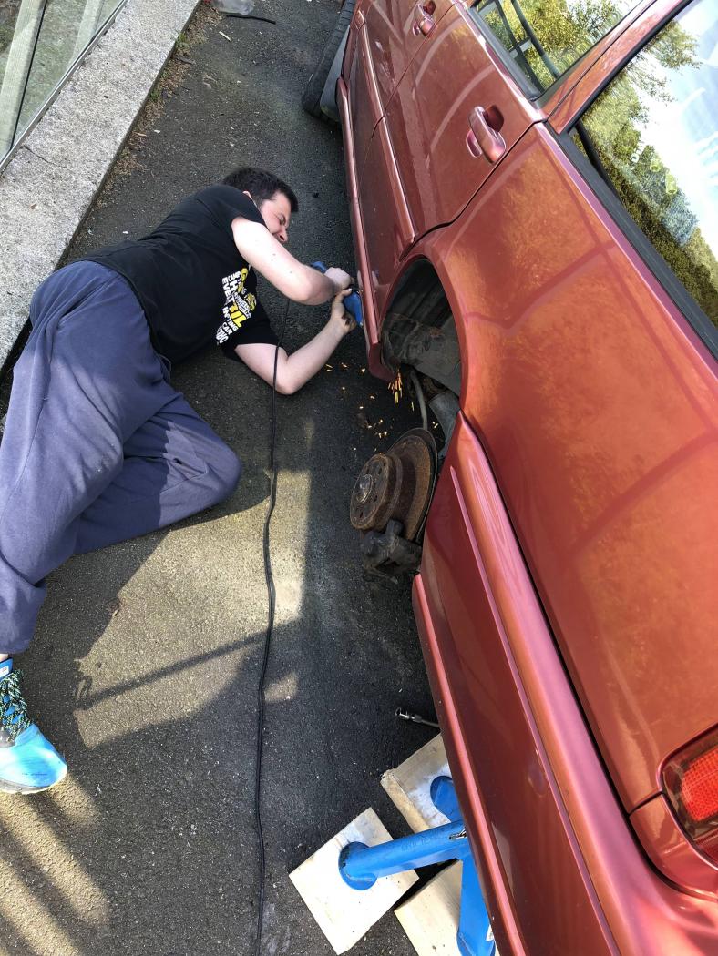

Fjørene var knekt på begge sider bak, tok en hurtigløsning å brukte vinkelsliperen!
http://forum.vccn.no/img-dump/2018/05/438.jpg
http://forum.vccn.no/img-dump/2018/05/439.jpg
Jdavidsen i aksjon med sliperen, var lettest å bare kutte bremsevaieren :p

Må bytte ut hele henger opphenget, litt rusta kan man si, men sånn blir det jo fort når bilen har stått i ca 8 år :P

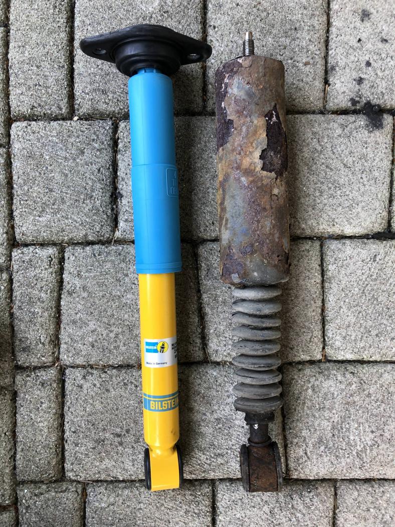

http://forum.vccn.no/img-dump/2018/05/501.jpg
Liten forskjell på de demperene kan man jo si, kremt :p

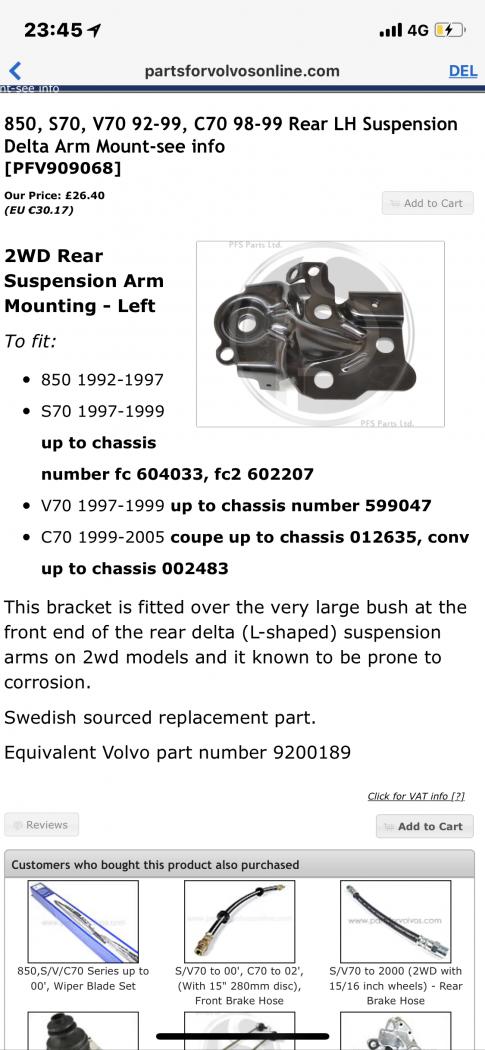

Og da har jeg bestilt såkalte suspensjonsarmer til begge sider også, disse var litt overflate rust på og kunne sikkert blitt redda, men orka ikke tanken på det engang, så da ble det nye fra england ^^
Begynner å skru opp bakstillingen så snart denne er henta :-)

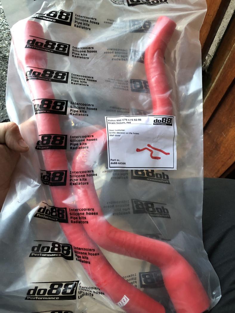

Der kom endelig siste silikonslangene jeg bestilte i desember! Disse var planlagt sendt til pfs nÃ¥r jeg bestilte dem, ble ettersendt i mars, fikk ingen hentelapp sÃ¥ de ble returnert til England.. snakka med pfs og betalte for frakt pÃ¥ nytt í ½í¹ˆ litt latterlig at det ble 268kr i toll i tillegg, men lot det gÃ¥.. :p
