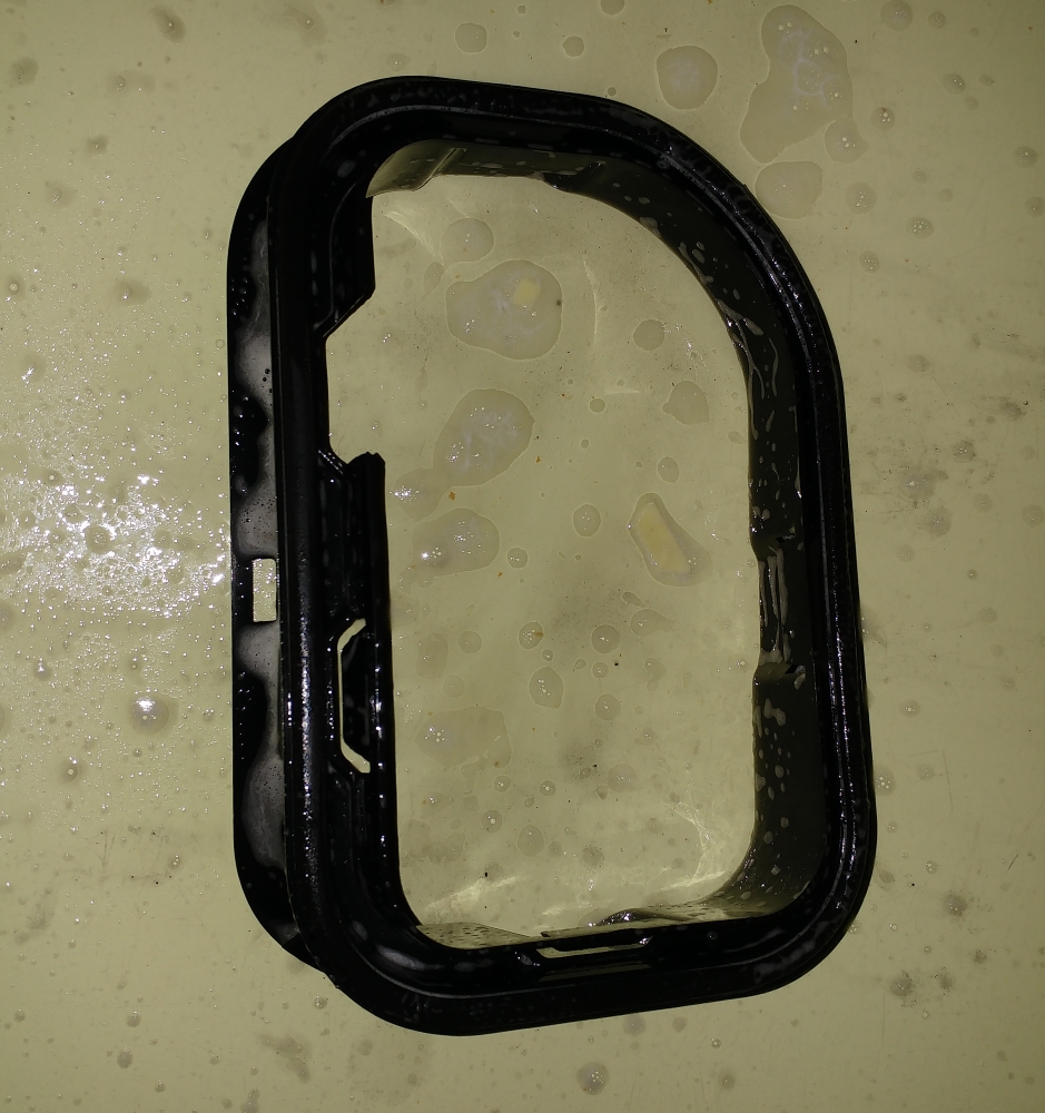

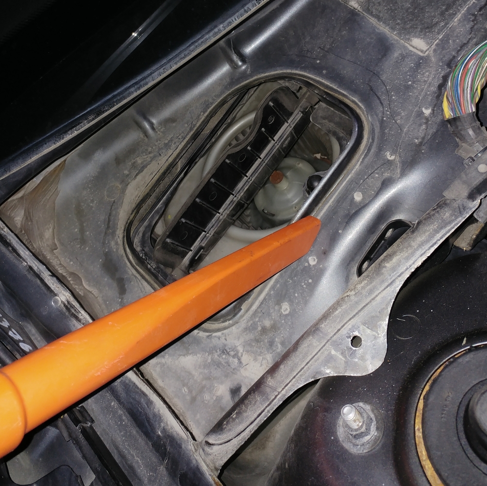

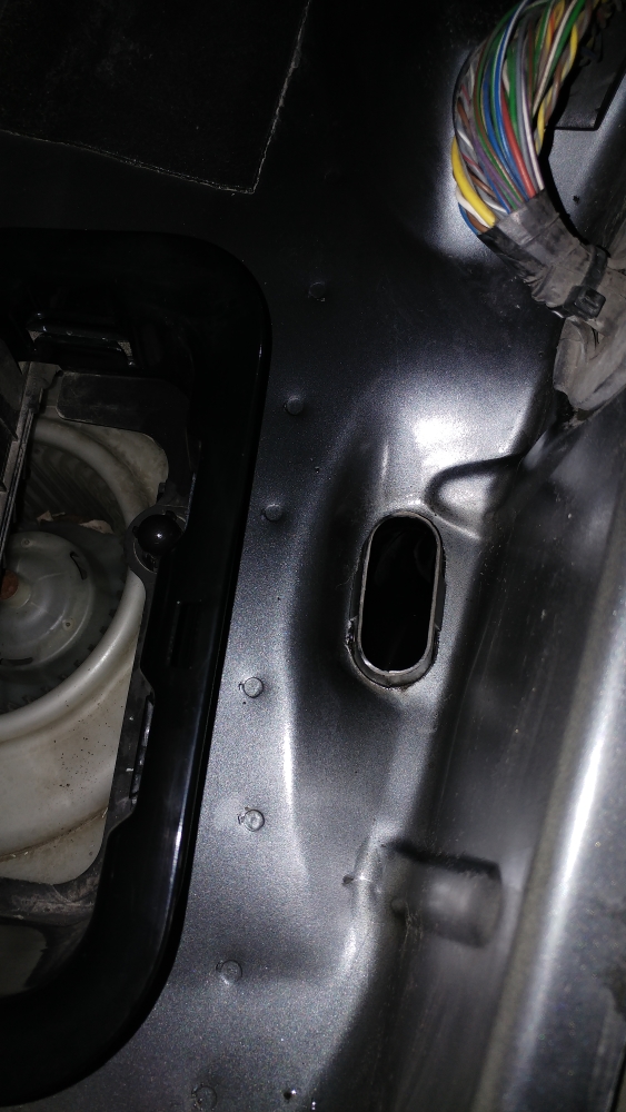

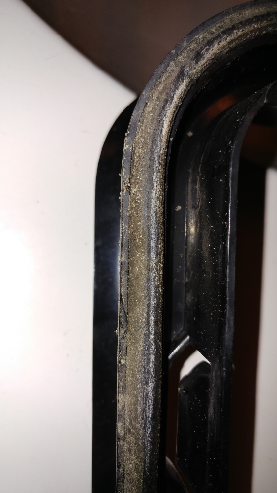

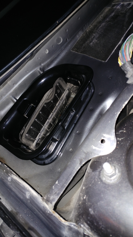

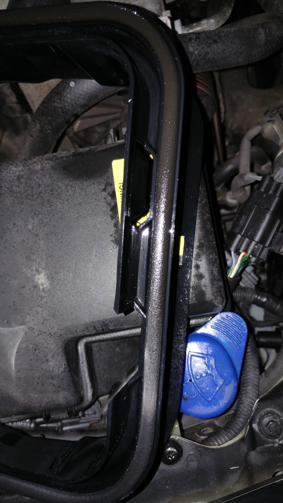

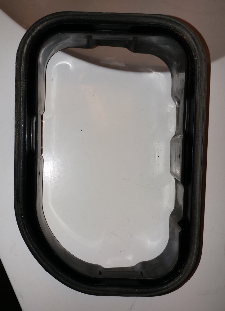

Ble litt dulling siden jeg fikk inn vann på passasjer gulv når jeg vasket motorrommet rett før helgen. ;)
Fikk rengjort drenering og smørt opp pakningen med silikon spray.
