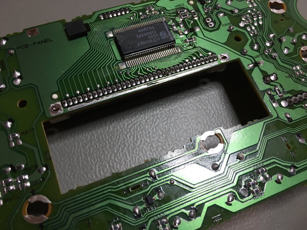

Lite update...
Ikke så mye som har skjedd den siste måned, vinterbilen måtte ha noen små fiks (855, 95mod med mye rust) og tok sin tid, men fikk satt på prikken over ien i dag:
http://forum.vccn.no/img-dump/2016/11/686.jpg
Og før pinnekjøttet skulle fordøyes, så begynte på denne:
http://forum.vccn.no/img-dump/2016/11/687.jpg
