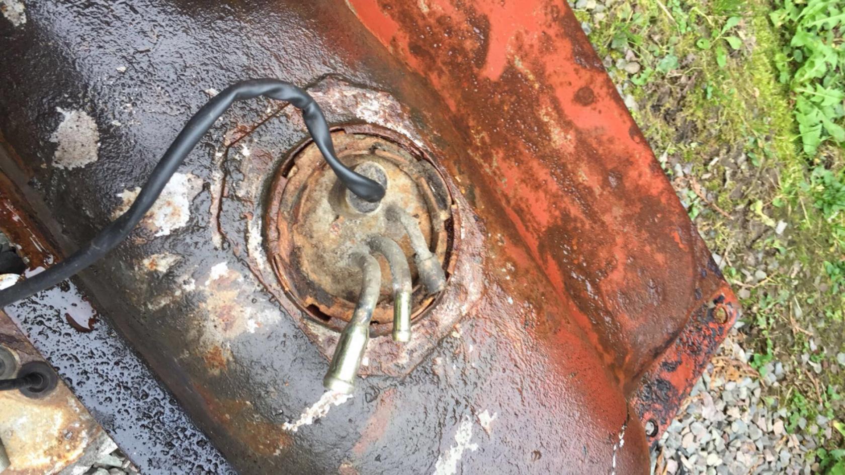

Mista litt motivasjon når jeg fant ut at jeg måtte ha ny tank, så blei en liten pause fra prosjektet og montert ny eksos på bruksbilen og litt div :)
Men i dag fikk jeg skrudd litt igjen, fikk demontert tanken i dag, montert pumpe og filter under bilen. Vet ikke om jeg har montert det på orginale stedet, men fikk da hengt det opp der jeg syns den passa best.

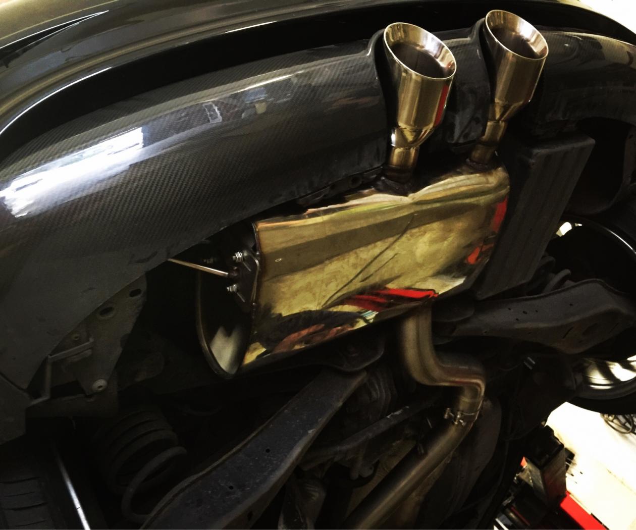

Et lite bilde av nye eksosen på bruksbilen, noen som kan gjette ossen bil det er? [emoji85]
http://forum.vccn.no/img-dump/2016/09/282.jpg
Ser ut som en golf som prøver å leke sportsbil.

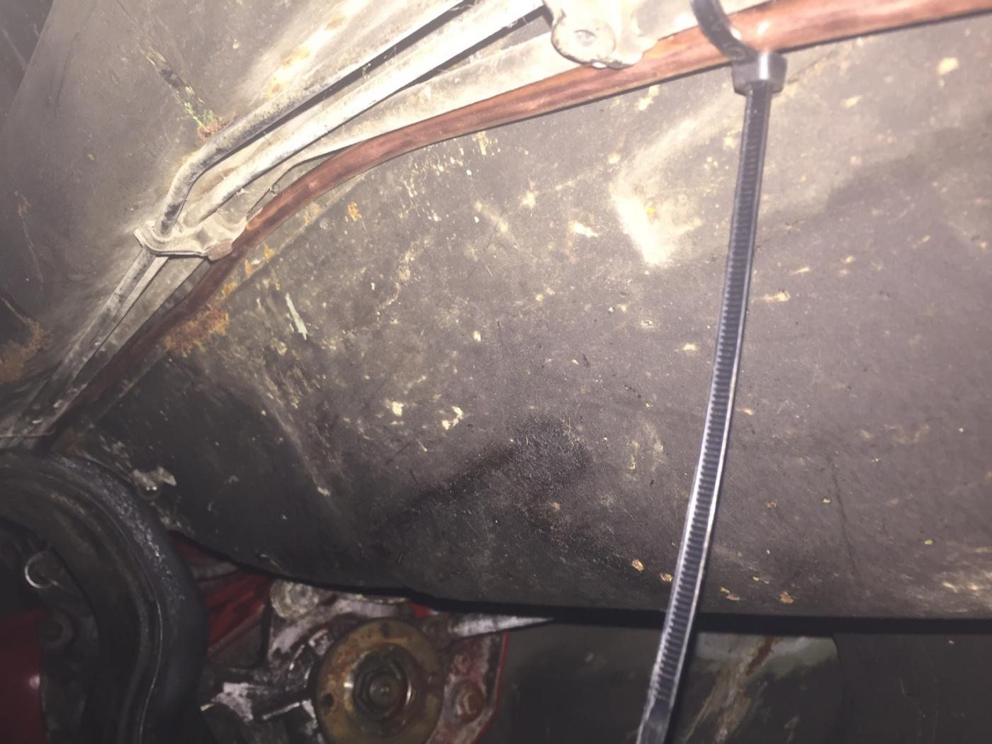

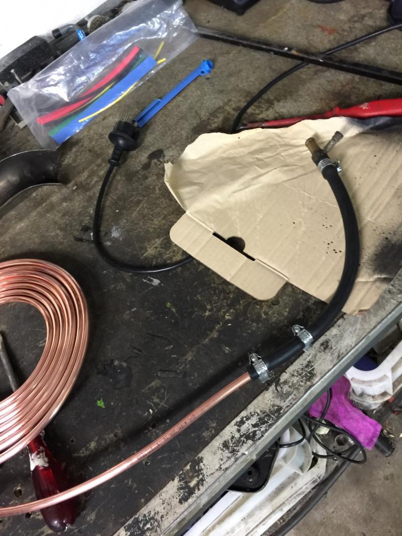

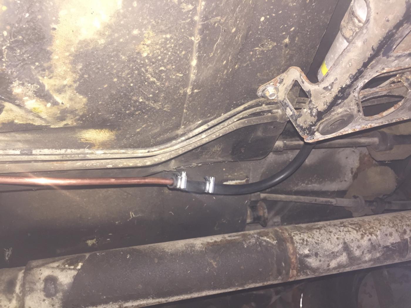

Fått gjort litt småtteri i dag, lagt opp bensinrør fra motor til pumpa.
Skal få dratt på biltema og handla meg noen fler slangeklemmer og litt ordentlig fester til røra i morra.
http://forum.vccn.no/img-dump/2016/09/433.jpg
http://forum.vccn.no/img-dump/2016/09/434.jpg

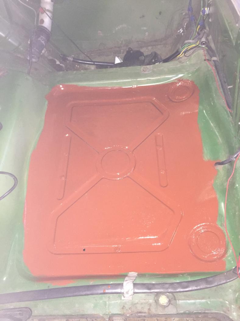

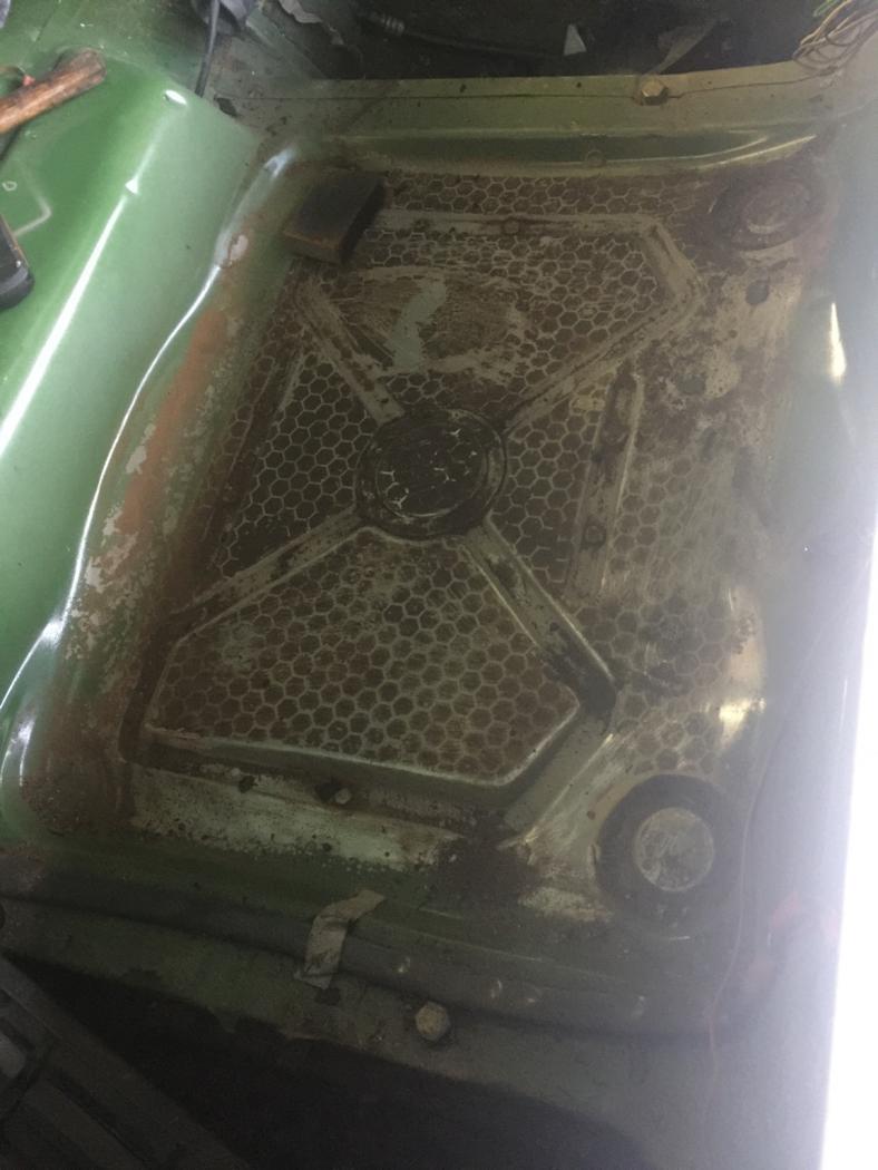

Har også fjerna asfaltmatta baki bagasjen, og begynt å pusse litt. Var litt overflate rust der.

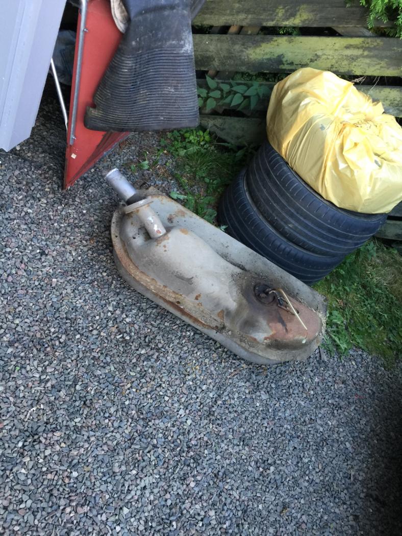

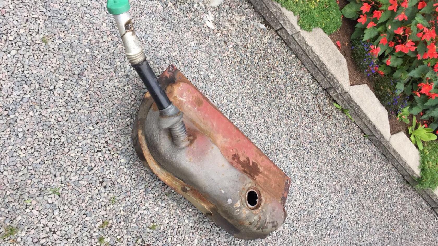

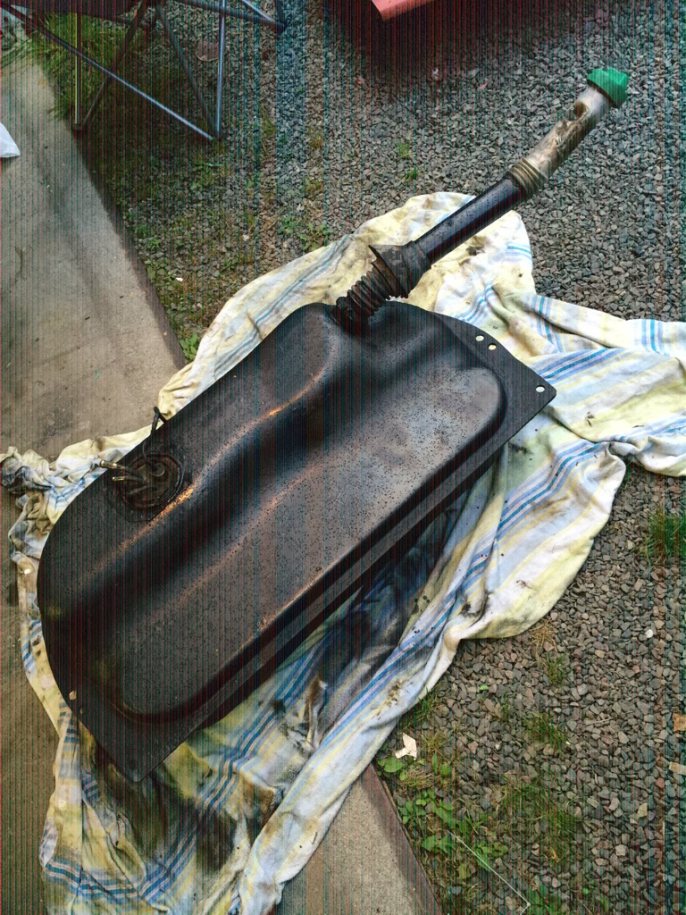

Henta tank i dag endelig, deilig å endelig få tak i en i nær område :)

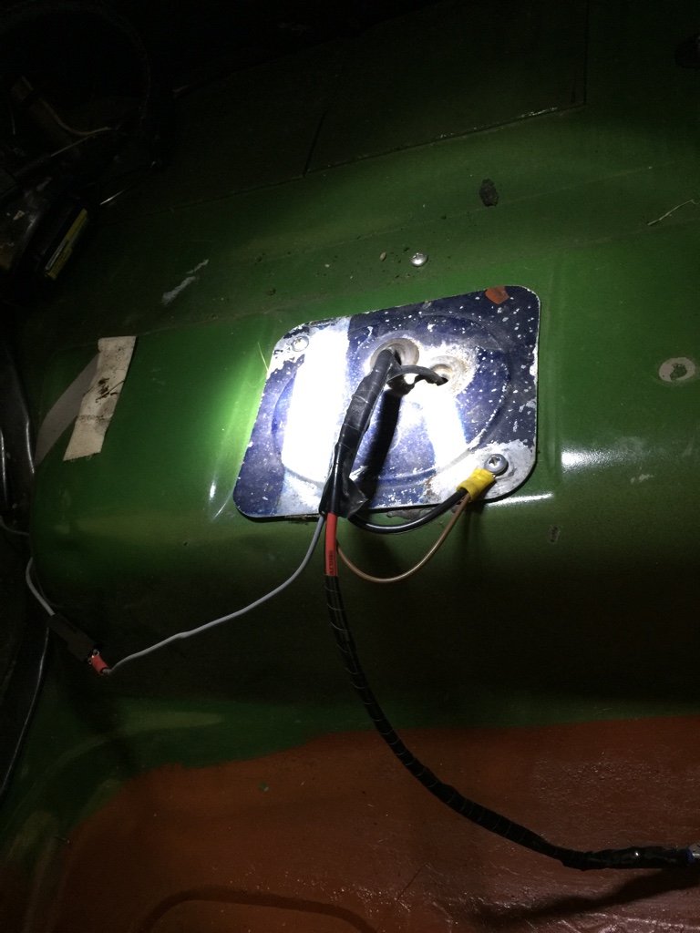

Så denne har blitt vasket og pussa ned og rustgrunna i dag, blir tectylert før den blir montert også. Monterte også armatur med pumpe i den.

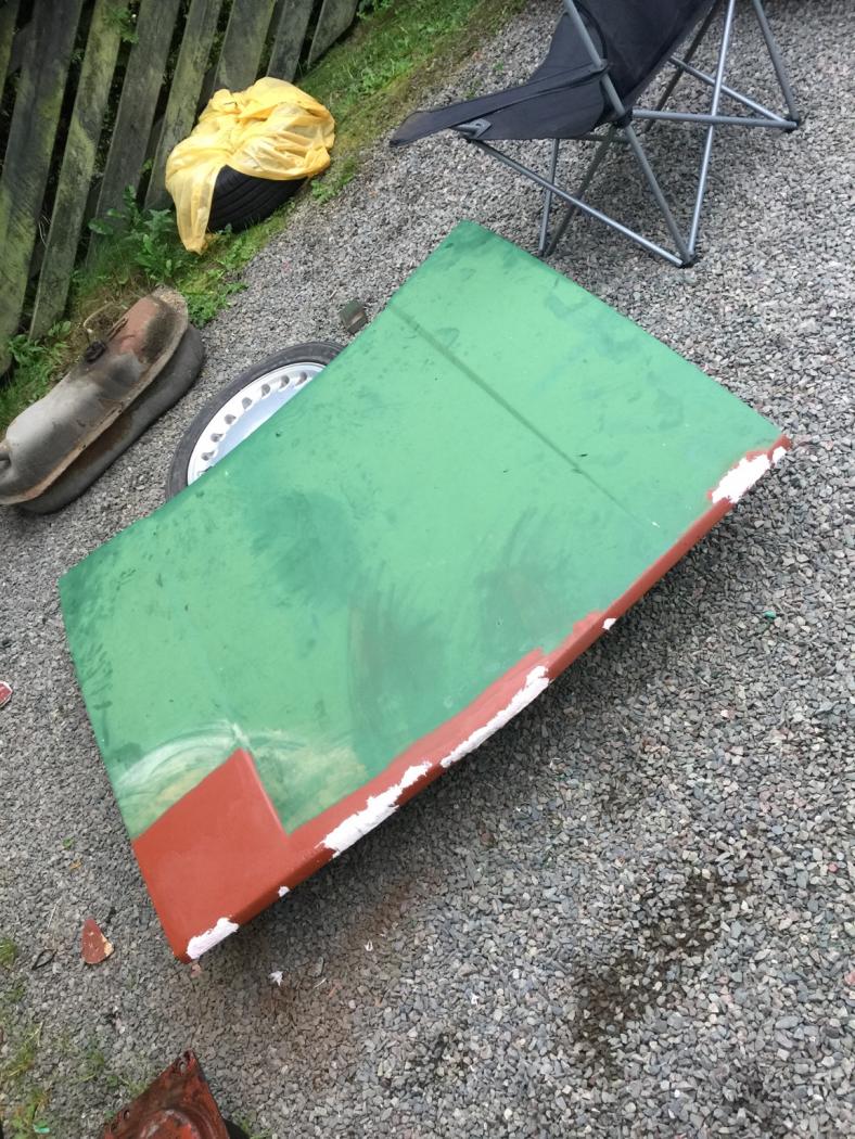

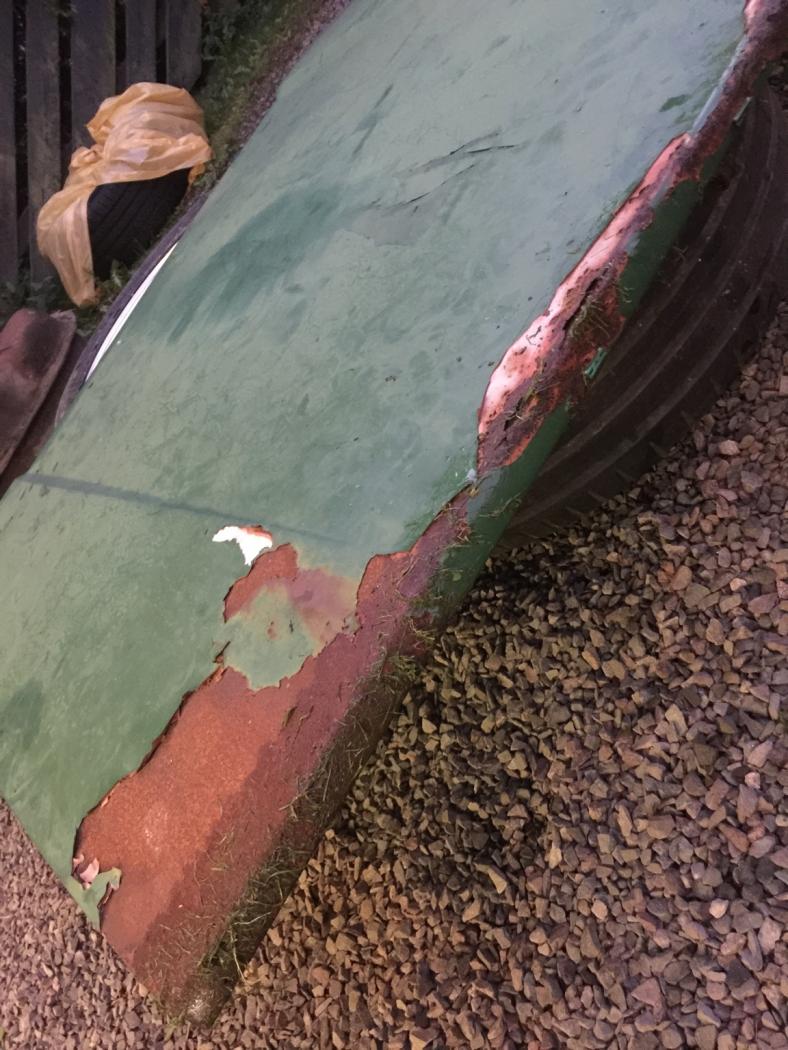

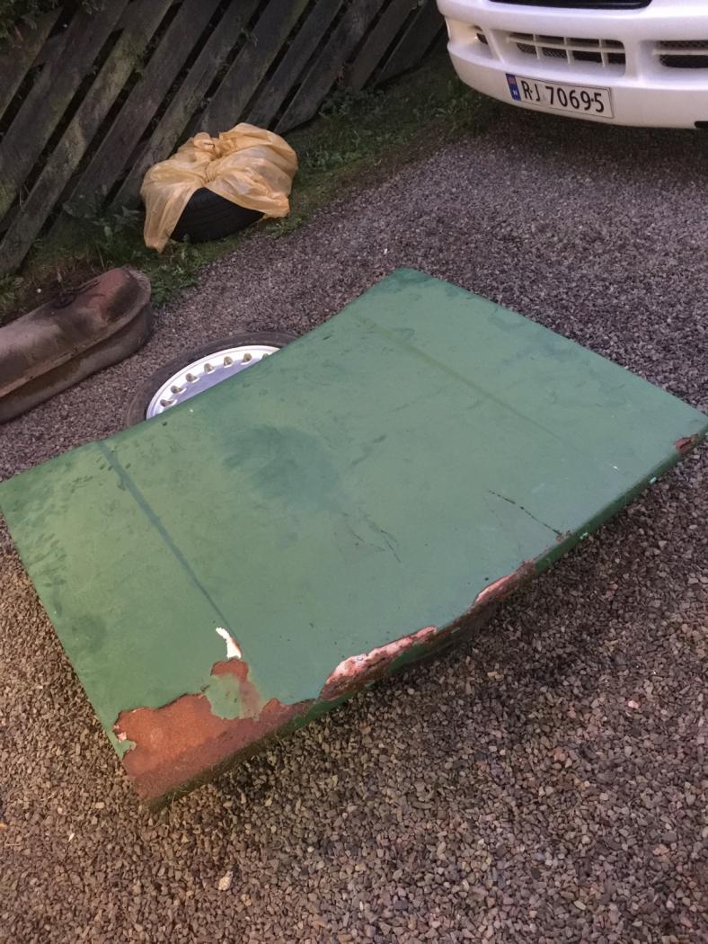

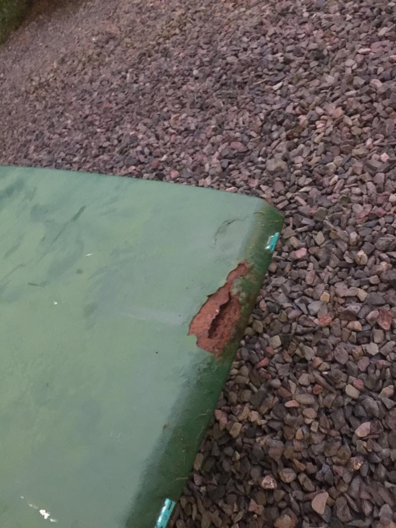

Fikk rydda fram det råtne panseret til bilen i dag å :p det blir fiksa opp i hu og hast med litt sparkel og jalla sammen. Er egentlig bare å kaste, er så rustent atte fyy! Men det får duge før jeg finner et annet et i bedre stand :)
http://forum.vccn.no/img-dump/2016/09/491.jpg
http://forum.vccn.no/img-dump/2016/09/492.jpg
http://forum.vccn.no/img-dump/2016/09/493.jpg
http://forum.vccn.no/img-dump/2016/09/494.jpg
Pussa ned det værste av rusta og grunna med rustkiller, og dynka høla med glassfibersparkel [emoji85][emoji23] ikke optimalt, men er søppel uansett så..

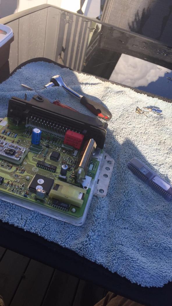

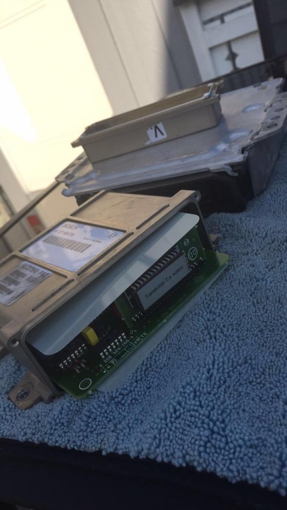

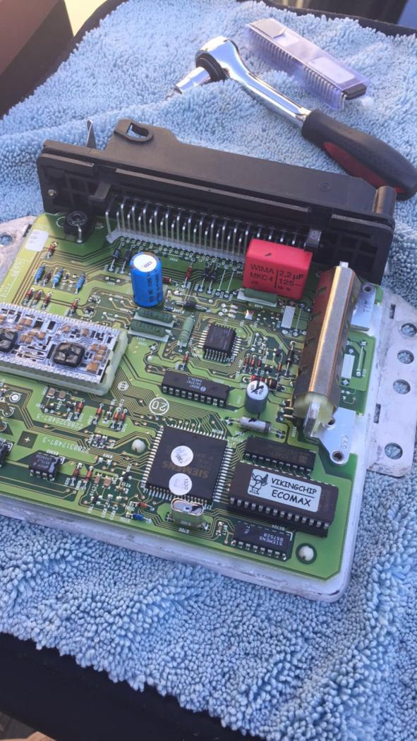

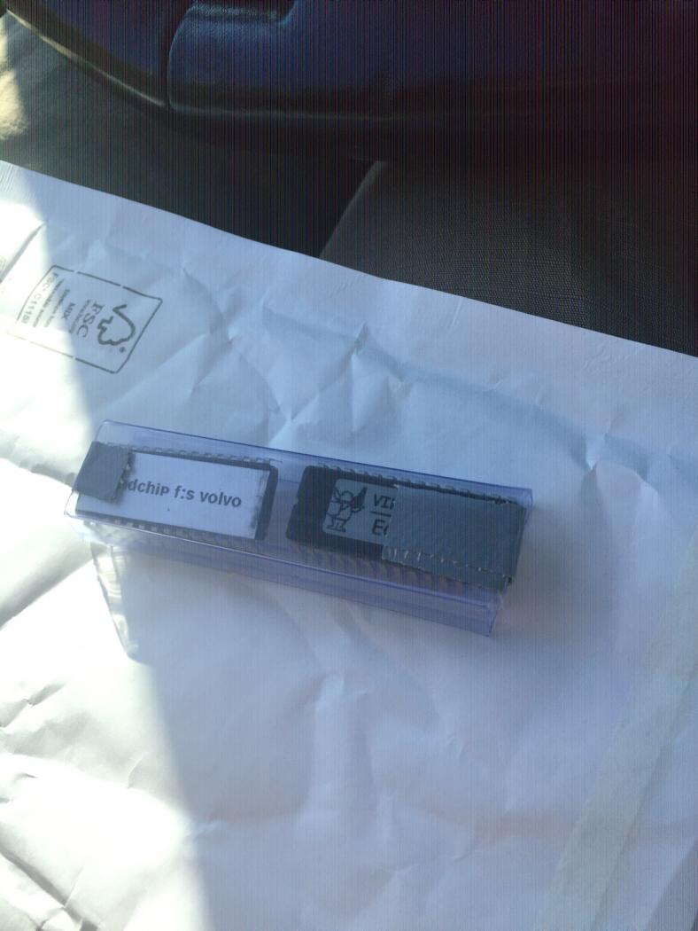

Ellers har jeg montert ecomax vikingchip og tenningschip i dag. Så da håper jeg startsperra er fjerna [emoji1]
http://forum.vccn.no/img-dump/2016/09/531.jpg
http://forum.vccn.no/img-dump/2016/09/532.jpg
http://forum.vccn.no/img-dump/2016/09/533.jpg
http://forum.vccn.no/img-dump/2016/09/534.jpg
http://forum.vccn.no/img-dump/2016/09/535.jpg
Blir bra detta. :)
det lille "hakket" i chip, skal ikke det stå utover mot kanten?
Litt småtteri har blitt gjort i dag, fått gjort mindre en planlagt så langt denna uka, grunnet mye overtidsjobbing, men det er penger til deler [emoji1]
Har fått snudd og montert chippen riktig i dag. MEN klarte såklart knekke litt av ene pinnen på chippen, så spørs om jeg ikke må ha en ny enn.. teste først og se :)

Stå på videre!:D Spørs om chippen funker uten pinnen, alle pinnane har vel ein funksjon?

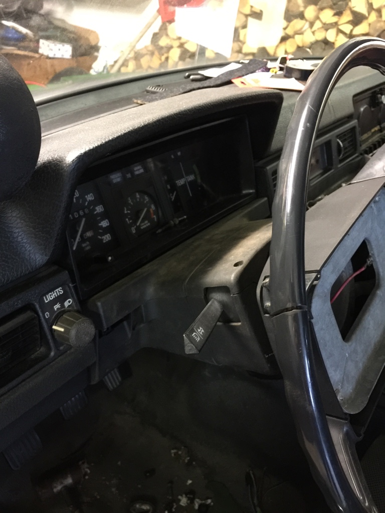

- riktig deksel til rattstammen endelig!
http://forum.vccn.no/img-dump/2016/10/2.jpg

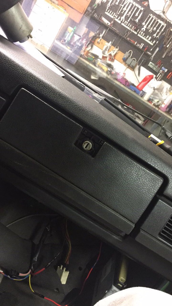

Nytt hanskerom,mangler firkanta delen i midten..
http://forum.vccn.no/img-dump/2016/10/5.jpg

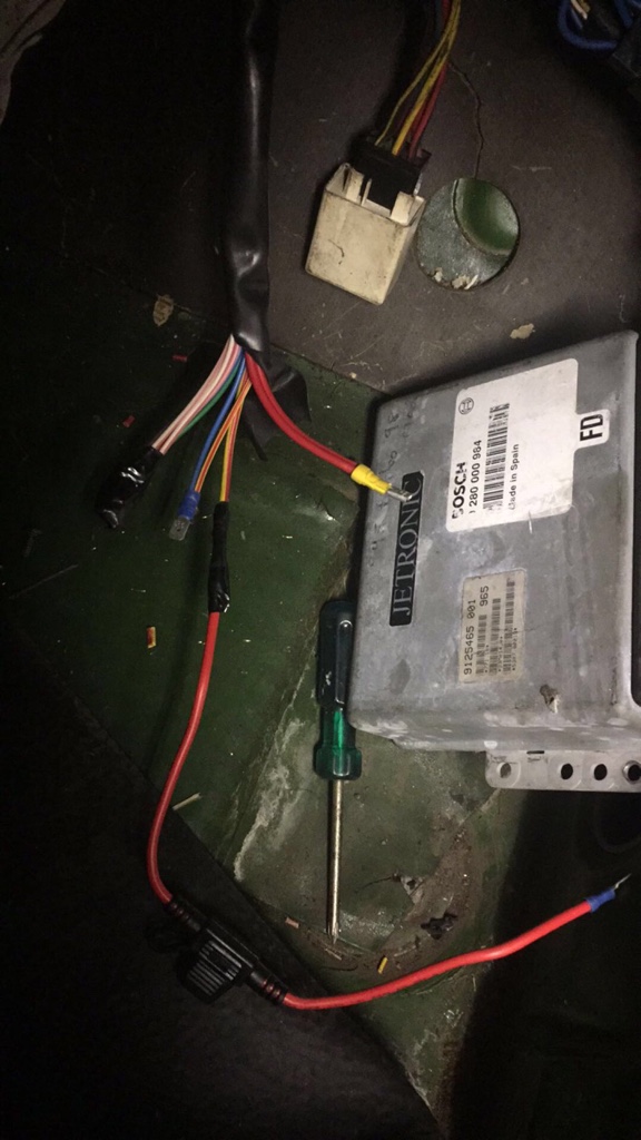

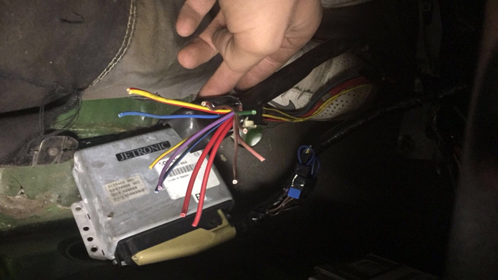

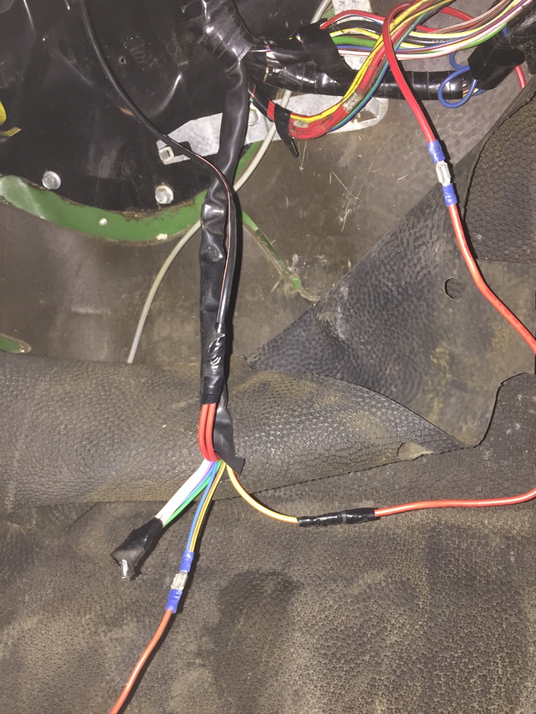

Også kobla jeg opp det siste av ledninger på 11 polskontakten i bilen.

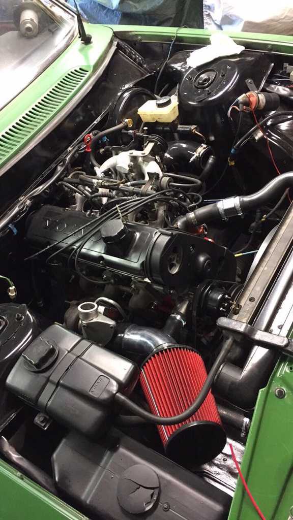

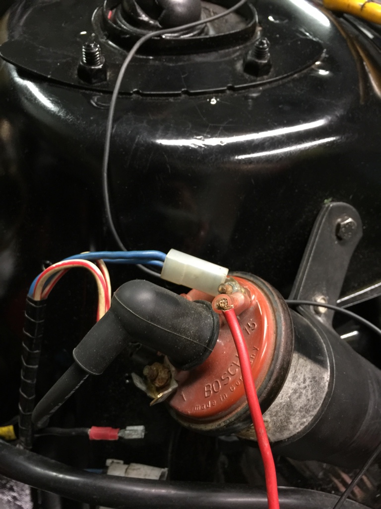

MEN bilen fyrer ikke, null gnist.. så noe er galt. Enten er det chippen jeg fucka opp sin skyld, men den er jo i bensinhjernen? Eller så har jeg kobla no galt eller oversett no [emoji37]
Noen tips?
Hovedstrømmen til hjernen dro jeg kabler ut til batteriet og la opp en 15a sikring.
Den blå kabelen kobla jeg til en sikring i sikringsboksen som har strøm på hakk 2 og 3.
http://forum.vccn.no/img-dump/2016/10/7.jpg
Noen som kan se no galt utifra disse bildene?

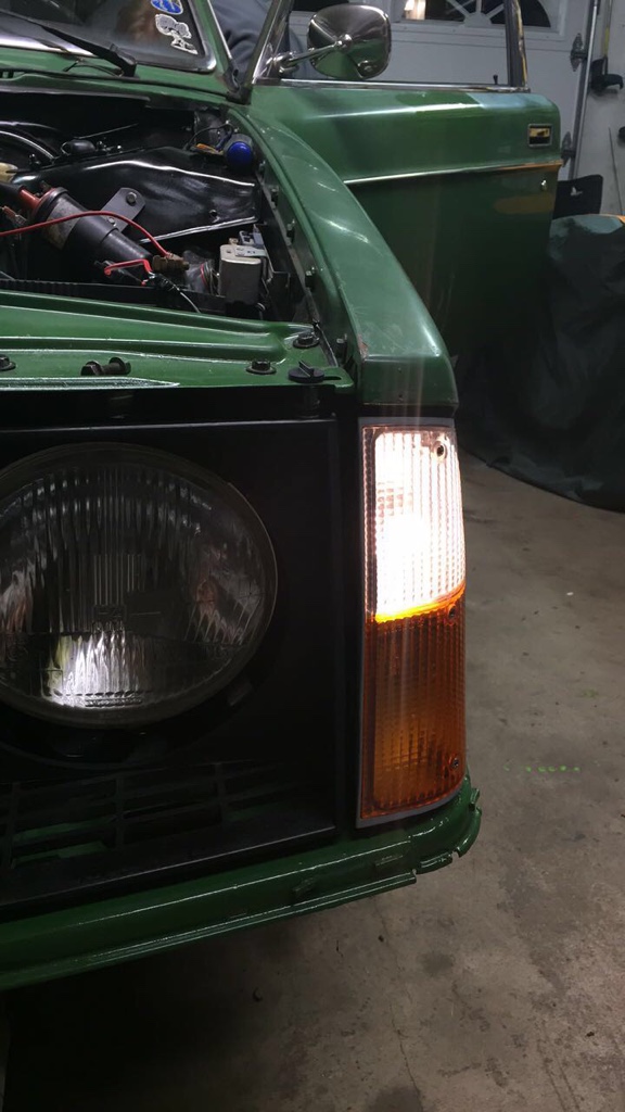

Ellers har jeg styra med litt lys i kveld også, fult lys , parklys og bremselys har jeg fått til å funke :) mangler bare kjørelys og blinklys nå..

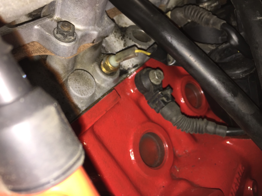

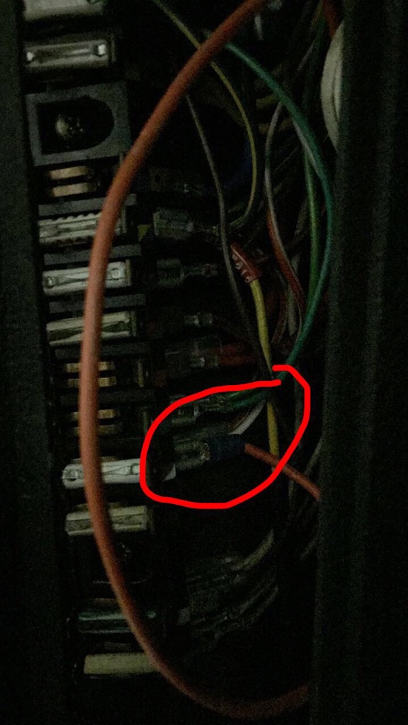

Glømt en ledning til kontakt 1 på coilen? Det henger en ledning med flatstift (utvendig flatstift, eller hva det heter), rett ved. :)
Har feilsøkt litt mer men ikke kommet noe lenger.. begge hjernene har strøm og jord ut ifra hva jeg har klart å måle meg fram til.
Tenningsmodulen har har jord som den skal på stikk nr 2 og punkt 3 har +
Så begynner bli litt lost nå.. eneste er at det kan være chippen som er fucked, tenningsmodul ødelagt eller hjernene..

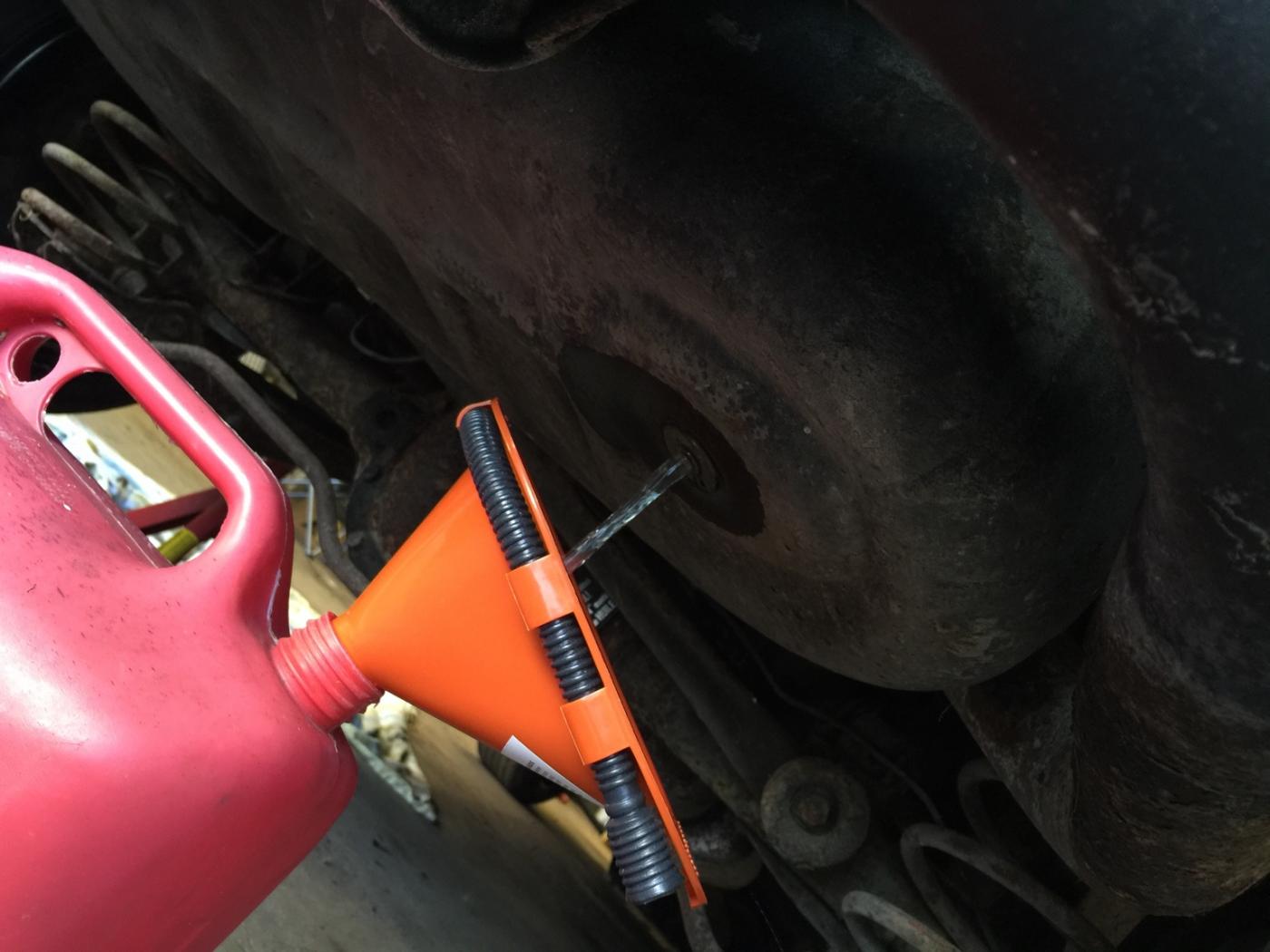

Har også fått fylt på litt bensin i dag, begge pumpene starter og stopper som dem skal, men kommer ikke no bensin fram til fuelrailen. Men lukter veldig bensin, tett bensinfilter? :p ossen har dere montert røra på pumpa under bilen? Har dere montert røret fra tanken inn på filteret og så videre fra pumpa til fuelrailen eller omvendt? [emoji87]

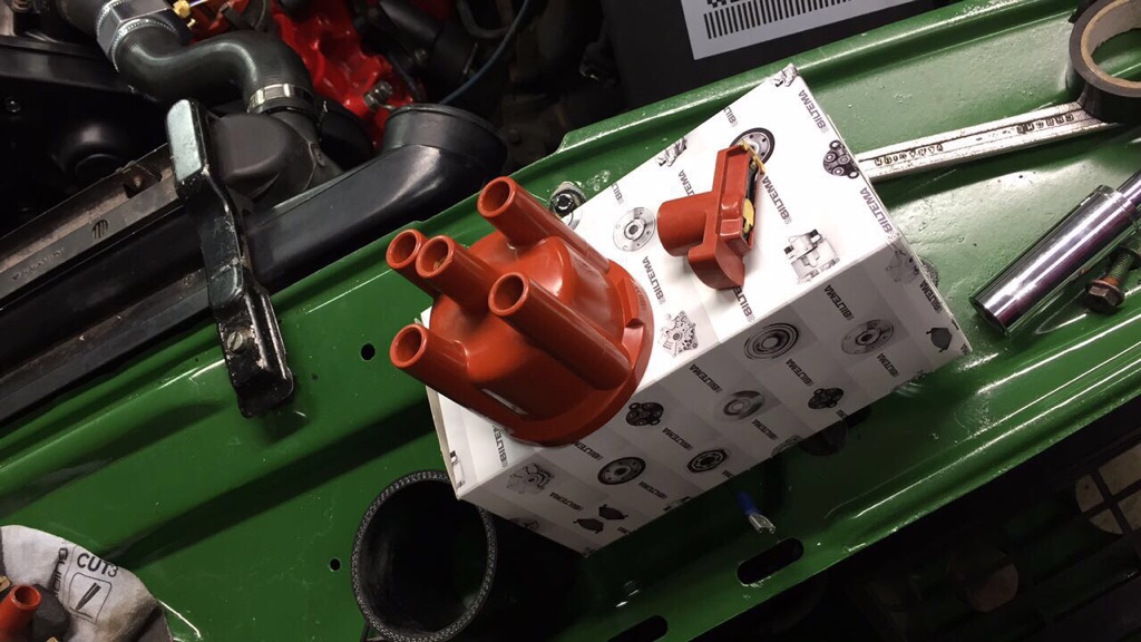

Da blei det en tur på biltema for å teste med ny tenningsmodul, men det hadde dem jo selvfølgelig ikke på lager.. så da blei det ny rotor, fordelerlokk og bensinfilter hvertfall. Hjalp ikke noe det hvertfall, fortsatt ikke gnist [emoji57]
Kom gjerne med tips, vis noen har forslag.
Skal låne meg noen andre hjerner i morra og teste :)

Angående fordelerlokk, kjøpte et på Biltema engang (til en Ford, men sjølve fordelerlokket er vel likt til mange biler?). Ved nærmere ettersyn satt kontaktpunktene inni lokket i ulik avstand fra kullstiften. Jeg bare leverte det tilbake uten å prøve det.
Ikke stol på noe når det gjelder Biltema! Sjekk mest mulig før man kjøper, og monterer, deler derfra. Men har lokket ditt unøyaktigheter bør du selvfølgelig få levert det tilbake.
