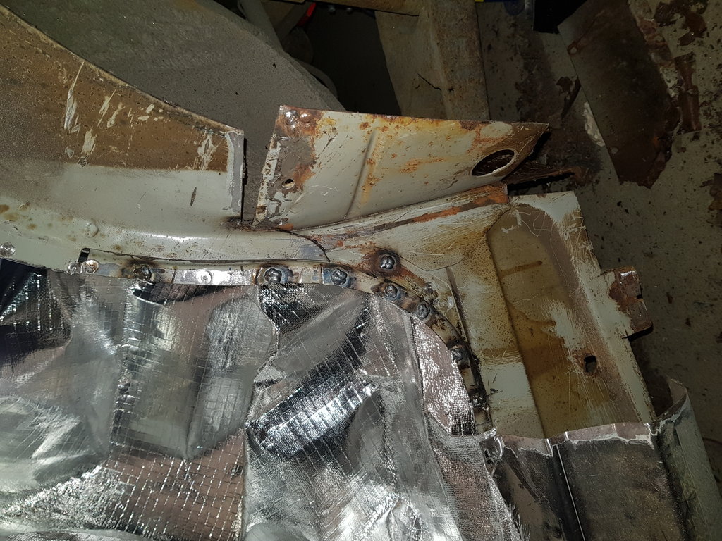

En liten del av innerkanalen.
http://forum.vccn.no/img-dump/2017/06/65.jpg
En begynner å se ting tar form :D Det er bare punktet på, siden sveiseren må bygge opp alle delene før de kan helsveises og så begynne innerst og gå ut.
http://forum.vccn.no/img-dump/2017/06/66.jpg
Litt arbeid igjen ennå, men det er ett steg nærmere for hver gang vi er der.
http://forum.vccn.no/img-dump/2017/06/67.jpg

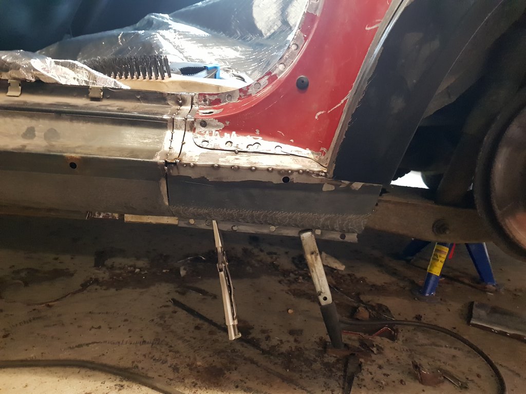

Etter en liten stund fikk jeg beskjed om å komme å se om jeg var fornøyd.. det var vel en understatement når en ser hvor bra alt er :D
http://forum.vccn.no/img-dump/2017/06/90.jpg
Virkelig bra passform, for øyeblikket bare punkta på siden dette er først for å få ting tilpasset for så å begynne på innerskjermbuen og slike ting.
http://forum.vccn.no/img-dump/2017/06/91.jpg

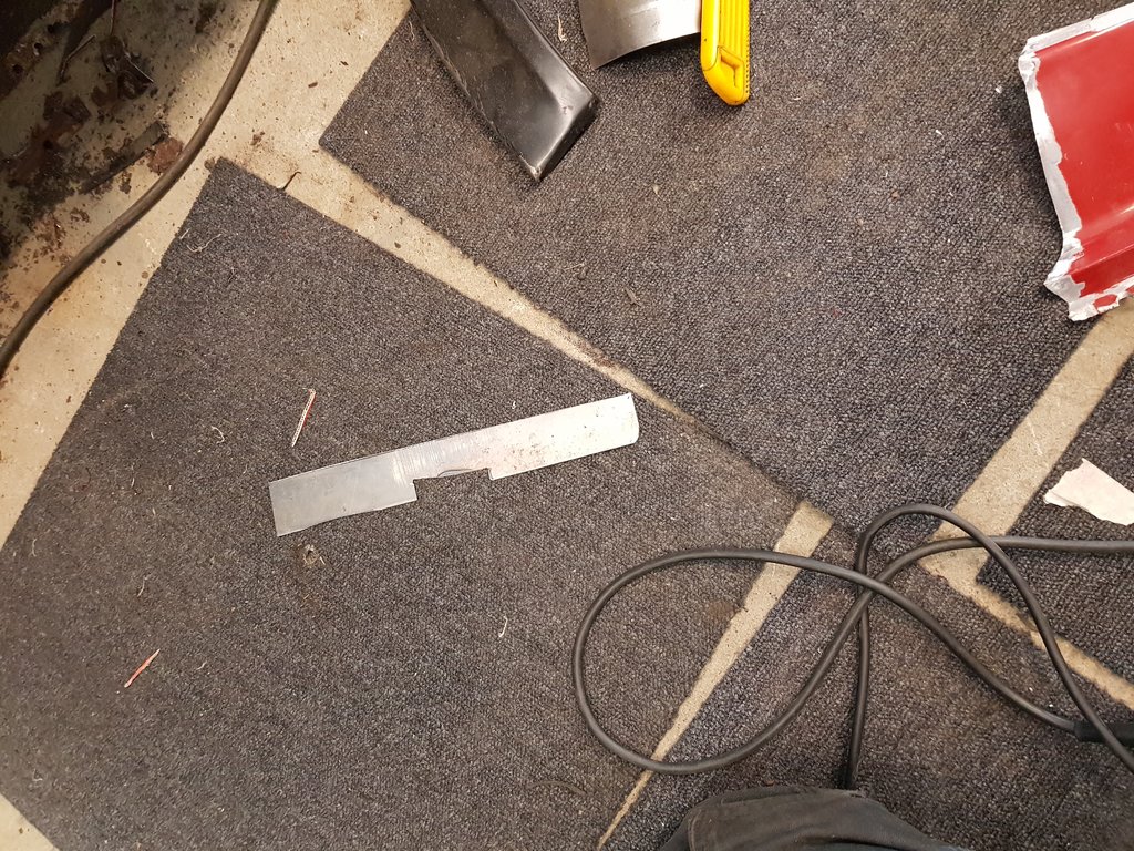

Bra passform på biten som skal inn i kanalen og. Grunnen til at det er kappet på denne måten er at vi ikke hadde en lang nok del av en hel kanal tilgjengelig.. å sveiseren mente det var tull å kjøpe en hel kanal kun for dette :)
http://forum.vccn.no/img-dump/2017/06/93.jpg

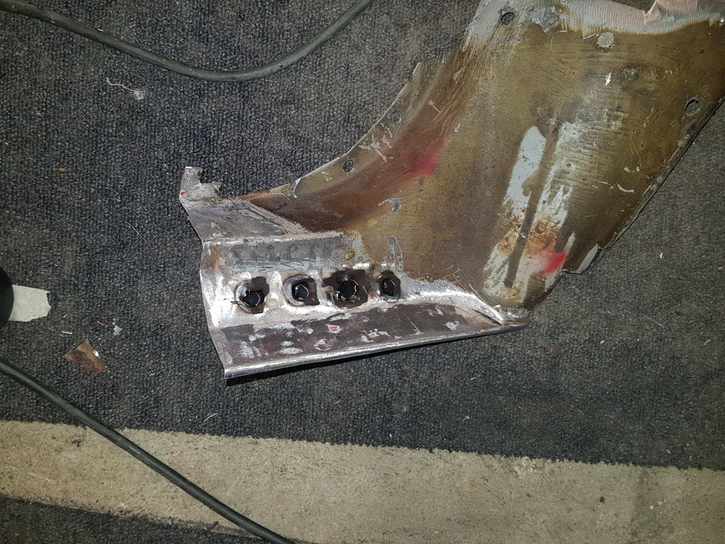

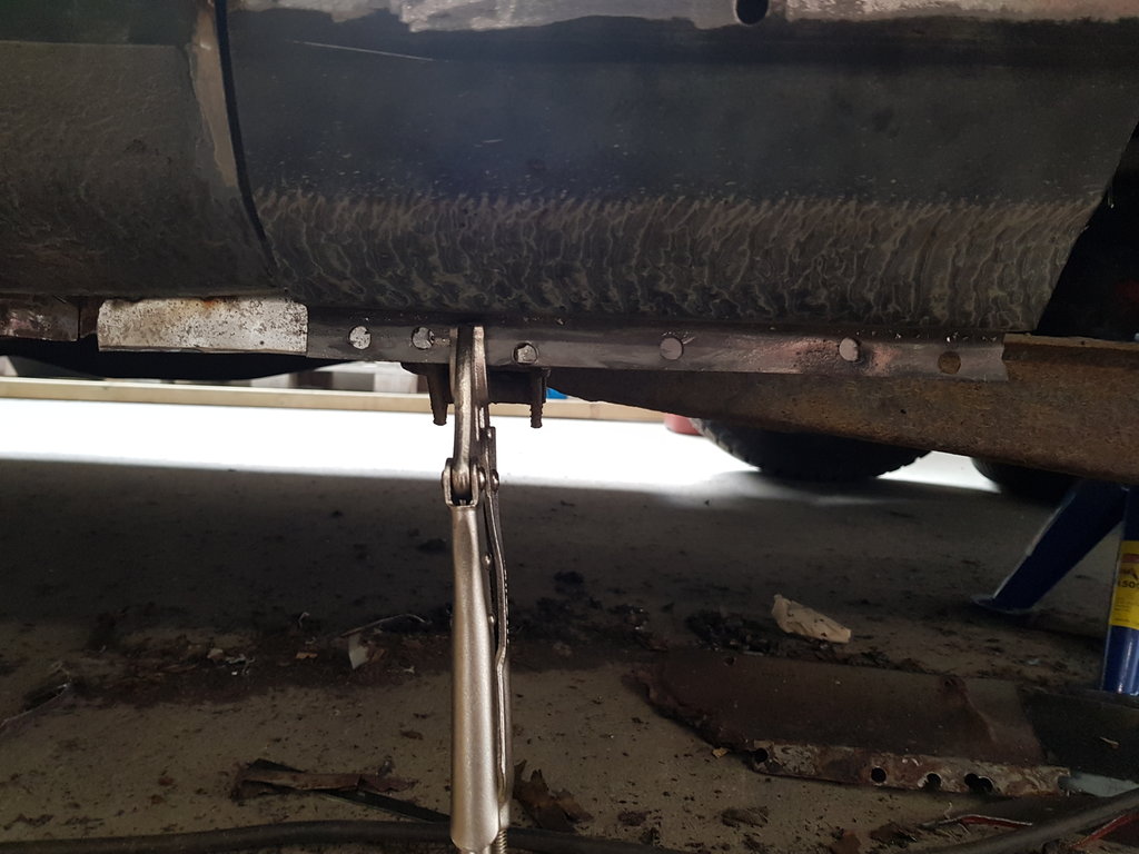

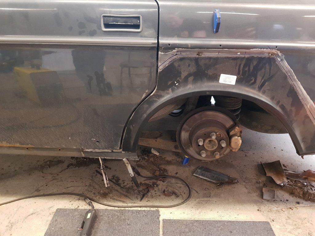

Sveiseren har begynt å kappet ned inner hjulbuen for å klargjøre for sveisingen det.
http://forum.vccn.no/img-dump/2017/06/136.jpg
Begynt på litt av helsveisingen av innerbuen ned mot kanalen. Blir bra dette :D
http://forum.vccn.no/img-dump/2017/06/137.jpg

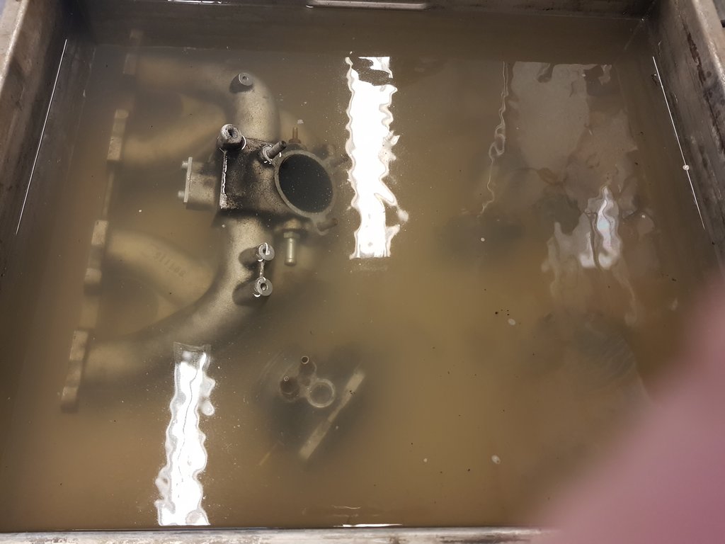

Komt i ultralyd vaskeren. Putta oppi alle delene.
http://forum.vccn.no/img-dump/2017/06/266.jpg

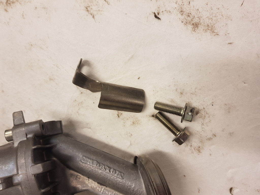

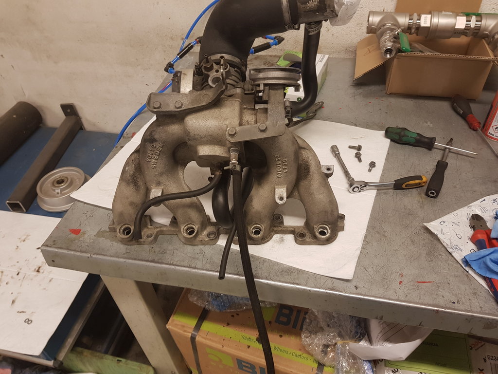

Innsuget trenger en gjennomgang og. Skittent og ting som skal byttes ut når det skal på motoren igjen.
http://forum.vccn.no/img-dump/2017/06/267.jpg

Vannet har blitt utrolig skittent etter kort tid.. Men det er jo bra at skitten forsvinner :D
http://forum.vccn.no/img-dump/2017/06/271.jpg

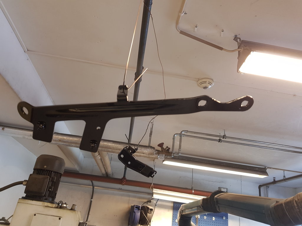

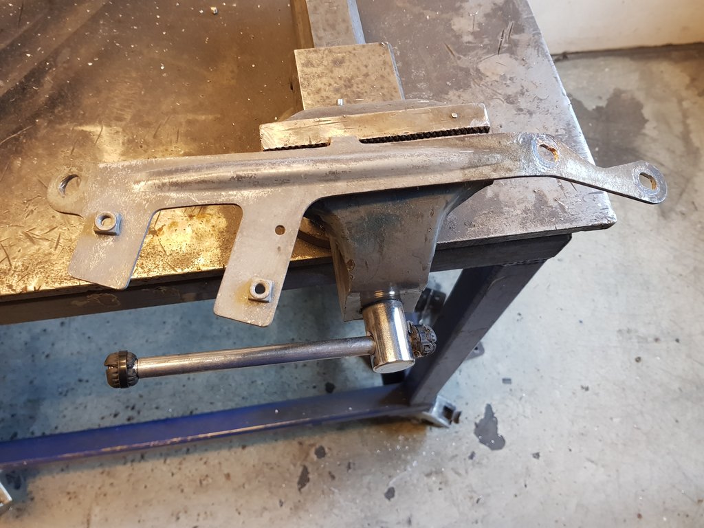

Samme med festet til vaierrullen til spjeldet.
http://forum.vccn.no/img-dump/2017/06/280.jpg

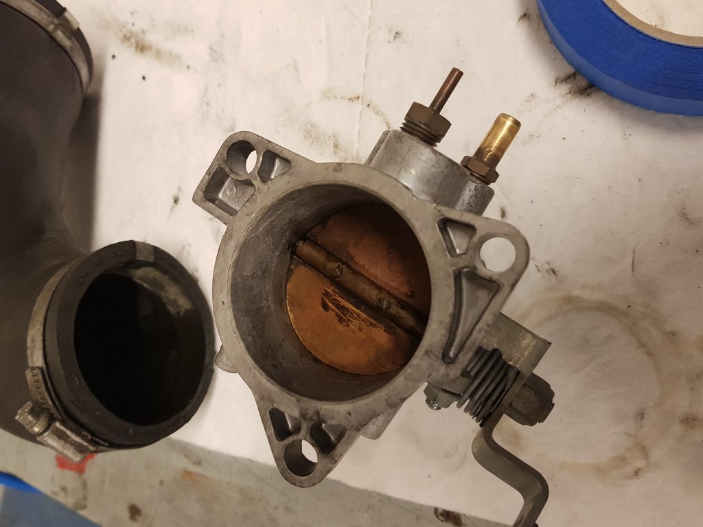

Fått bort mye crud ifra spjeldet også.
http://forum.vccn.no/img-dump/2017/06/283.jpg

Bestilte inn litt stag fra IPD idag også.. Ble 25/22 pakken og justerbart panhard stag. Momentstagene tror jeg at jeg skal prøve å lage forsterkninger til istedenfor å bruke IPD sine.
Tok med litt småtteri til 2førr10 også, så da er det bare å smøre seg med tålmodighet til de delene kommer også.
Kult prosjekt :D gjennomført dette vil eg sei :D
Takker :D Mye av kred'n går til sveiseren som får det til å se så bra ut som det gjør.
Satser på å få den på veien til ferien.. kanskje i ferien. Får se hva vi når over :D
Satser på å ha motoren ferdig montert iløpet av de neste ukene, så den er klar til å settes inn når bilen er klar.
