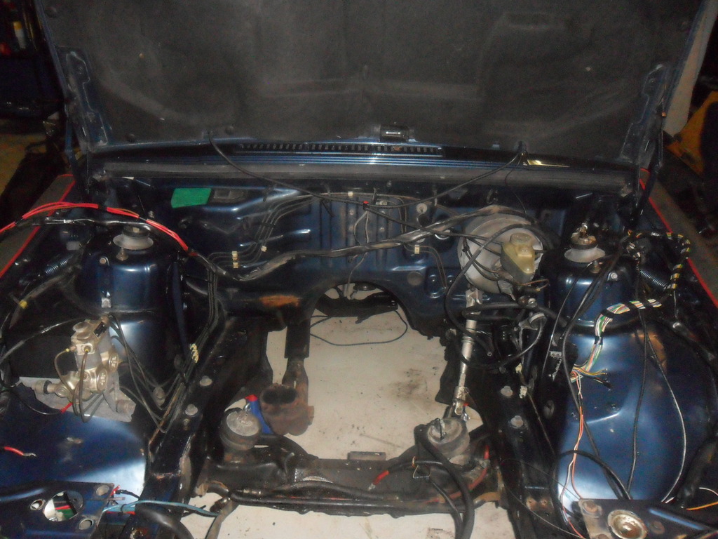

Så lang har jeg ærlig talt ikke kommet enda. Men lurer på å knabbe det ut ifra "bensinrelleet". Bare ta utgangen som ska forsyne Lh 2.4 og kjøre i mitt system som 15+.
Lager ett "960 elnett" med sikringsboks i motorrom der jeg håper og trykke mesteparten i. Og bare ett 60cm stykke med signalkabler fra ecu under rattet og frem.

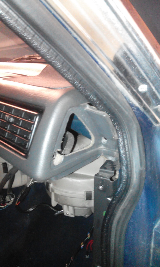

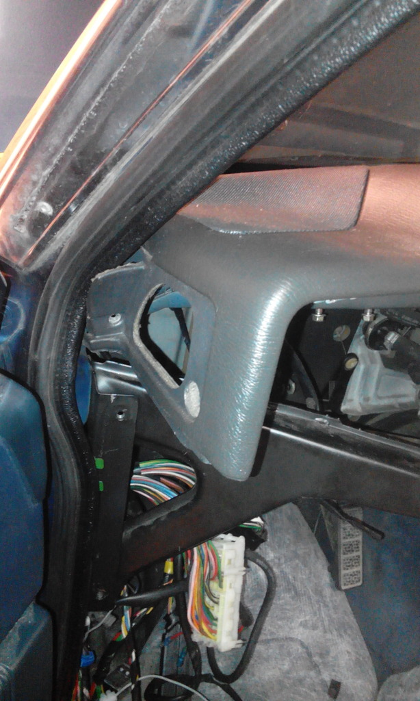

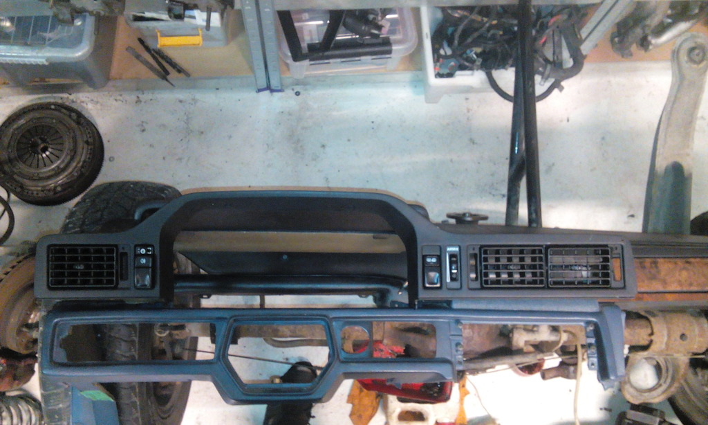

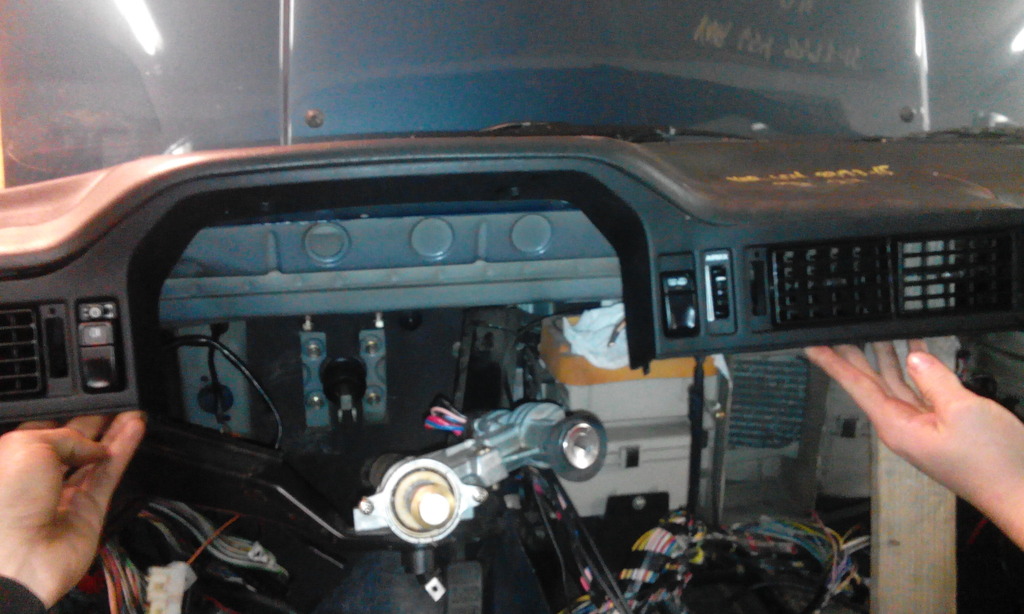

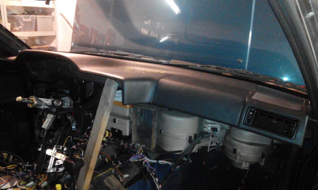

Ingen som har volvo 850 daschbord i samme slengen her da :P ?
Kikke litt på 850 dasch! Henta overdel og no småtteri fra huggern idag.
Bildene taler for seg selv :)

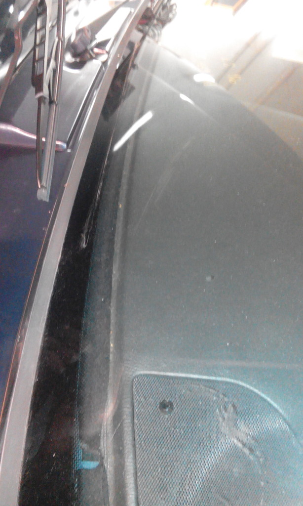

Det største problemet er å få tak i ett dele daschbord og få lage rutevarme.... Er jo org kanaler i 850en innunder ruta. Må mikke te no
Mulig kapp og sveis ikke er et alternativ,men om du tar ut frontruta og sveiser inn plate ifra en 7/900 langpanser bil så er jo det et mulighet.
Så du får varmekanaler tilsvarende 760/960.
Går sikkert å måle opp og skjære på de hullene også,slik at den plasten med varmekanalene imellom ruta og dashen passer.
Må sikkert skjære/tilpasse fremre del av dash da slik at den passer imot plasten.

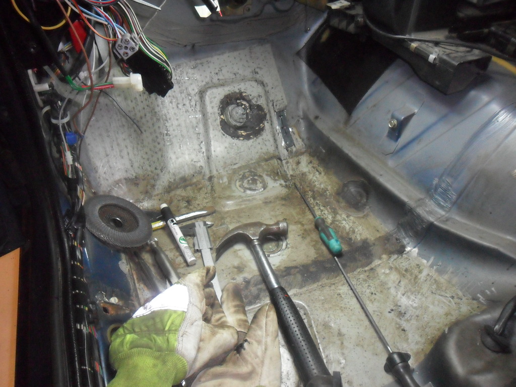

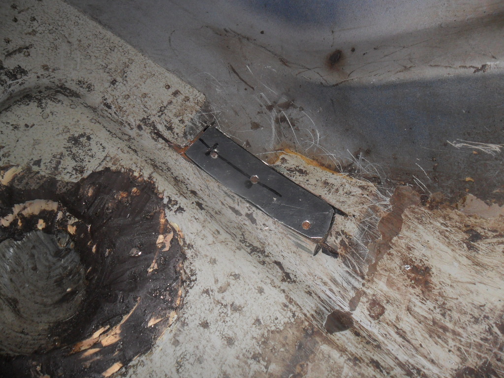

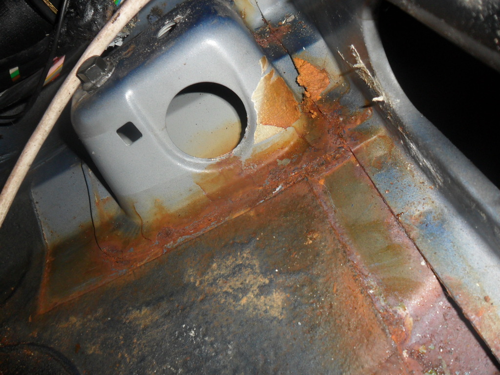

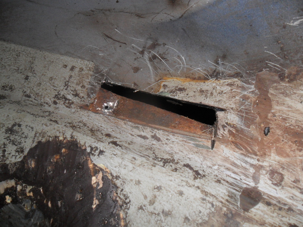

Fått rommla litt mer med tassen. Fant noen nye rusthull au da... men men! Kanke la seg vippe av pinnen :cool:

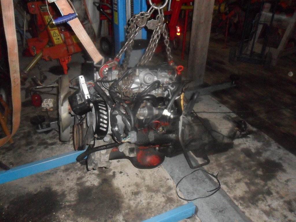

Har nappa ut F maskina og inspisert litt. Demontert den skadede støtfangerdemperen, pella ut alle loddene som ligger rundt omkring.
Tokk opp gulvmattene og fant ut att det stod vann på gulvet. Visste det blei litt fukt dær når det stod ute, så prøvde å la den stå inne så mye som mulig. Har fåregått lenge før jeg fikk den.

Og her er mister F med en kjedlig automat på slep, noen som som ska ha?
http://forum.vccn.no/img-dump/2015/11/364.jpg
Detta er da alle loddene som ligger rundt omkring..

Håper få gjort alt klart til Sirkim så han kan kåmme så sveise litt for meg snart :rolleyes:

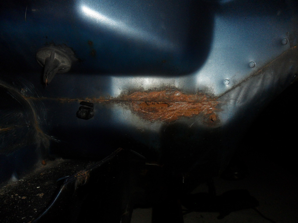

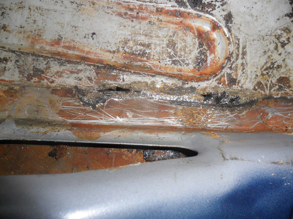

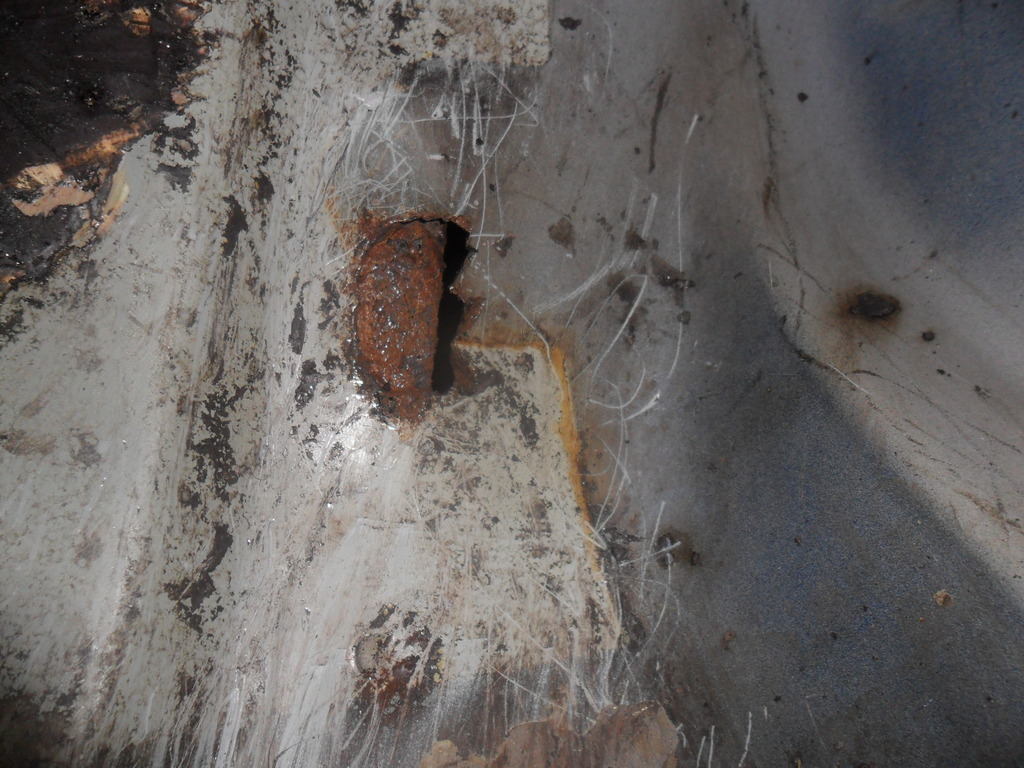

Etter det tror jeg jeg skrur ned travers og vasker skikkelig. Deretter punktsantblåser der det trengs i motorrom og grunner med 2K grunning jeg har ståans og lakker med enten sort blank 2k maling/ får blanda opp org farga.
Ikke ille om det bare er den rusten der som må utbedres :)
Ær bare den rusten som jeg har finni som farlig, er et punkt under som tektylen har slept. men har ikke rusta mellom. Er i all hovedsak veldig fornøyd med kjøpet :) Ga tross alt under 10K for denne. Er jo cruisecontroll elspeil, elruter tredataljer etc :)
