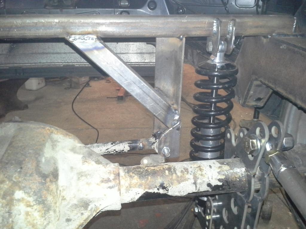

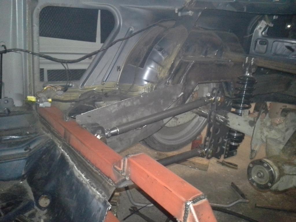

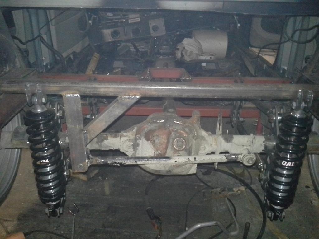

plasserte coiloverrøret og sveiste fast det og sveiste fast coiloverfesteørene.
http://forum.vccn.no/img-dump/2014/01/1287.jpg

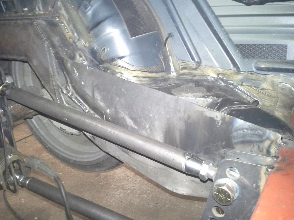

mekka samme panhardstag brakett, orginalforingen blir byttet ut..
http://forum.vccn.no/img-dump/2014/01/1288.jpg

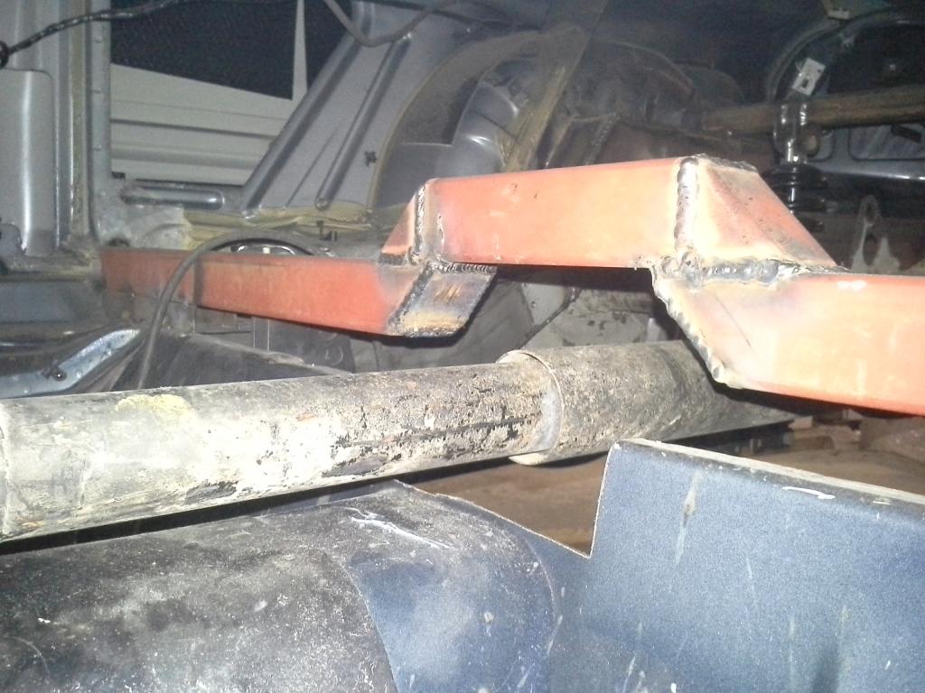

ble hevet øverste firkantrøret for ble dårlig klaring med mellomakslingen
http://forum.vccn.no/img-dump/2014/01/1291.jpg
da går akslingen fri
http://forum.vccn.no/img-dump/2014/01/1292.jpg
5 cm klaring (altså ingen klaring før hevet firkantrøret
http://forum.vccn.no/img-dump/2014/01/1293.jpg

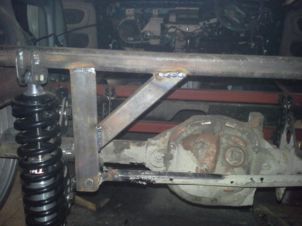

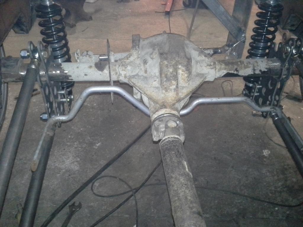

dagens suprise :P hadde et grovere stabstag til 240 (bak) liggende, passer jo veldig bra. Lager til noen fester så er det å klart.
http://forum.vccn.no/img-dump/2014/01/1295.jpg
slik det står nå
http://forum.vccn.no/img-dump/2014/01/1296.jpg

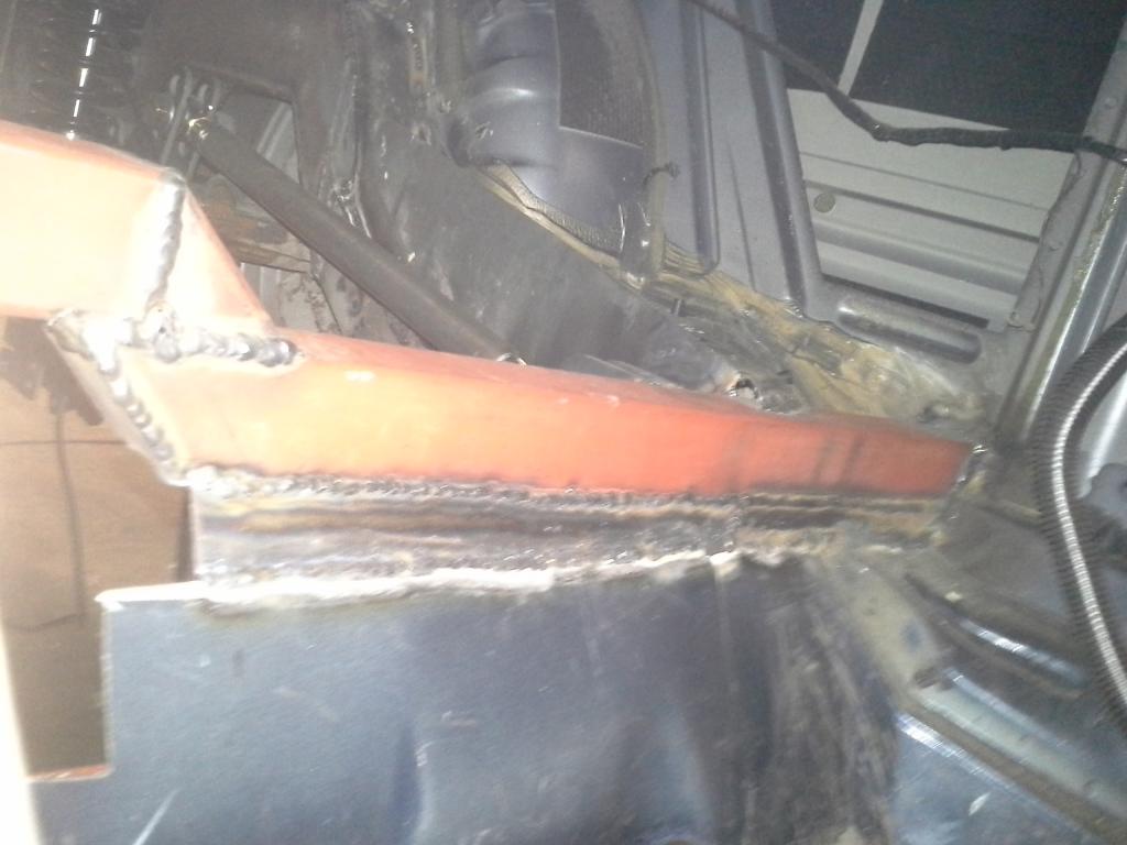

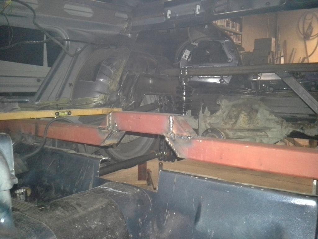

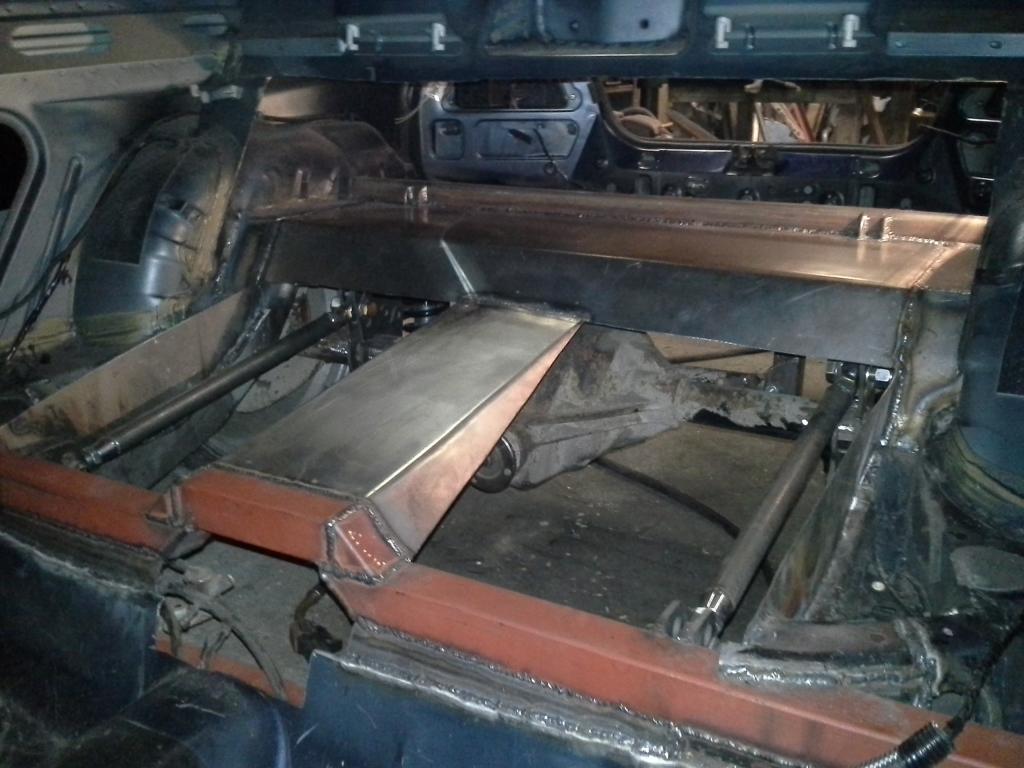

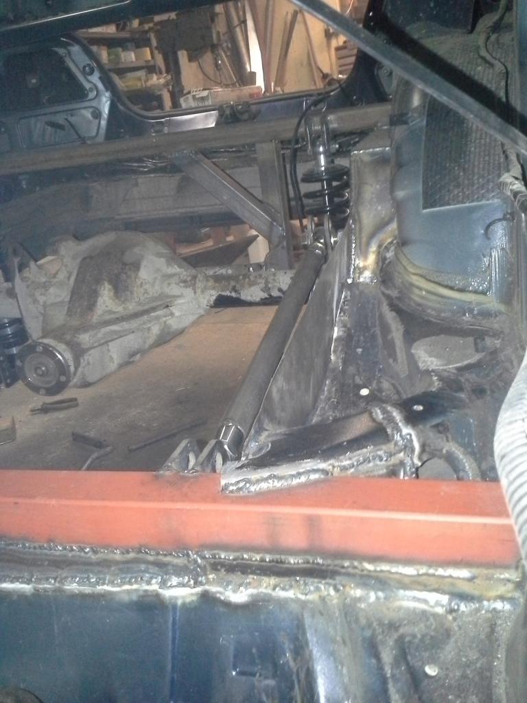

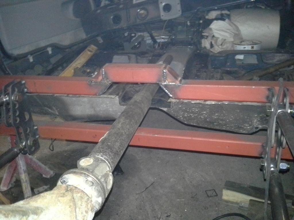

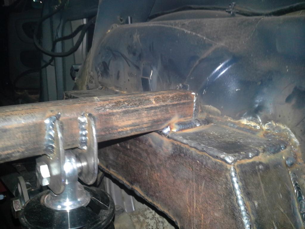

sveist fast øvre firkantrøret å lagt inn stål mellom den å golvet.
http://forum.vccn.no/img-dump/2014/01/1336.jpg

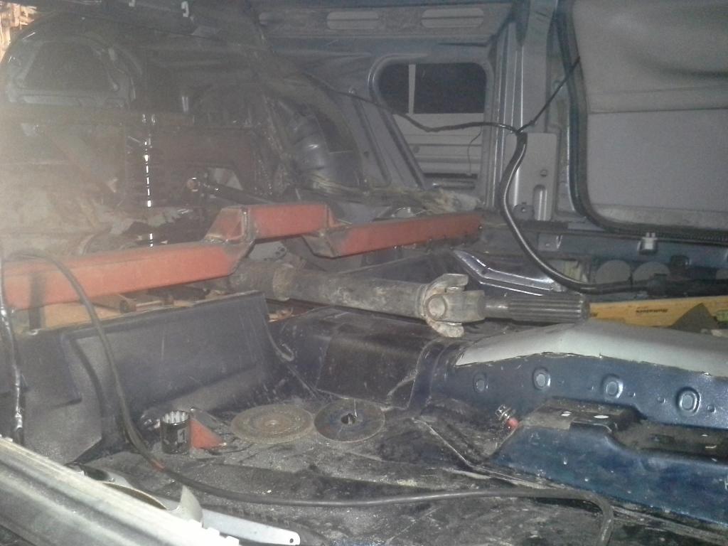

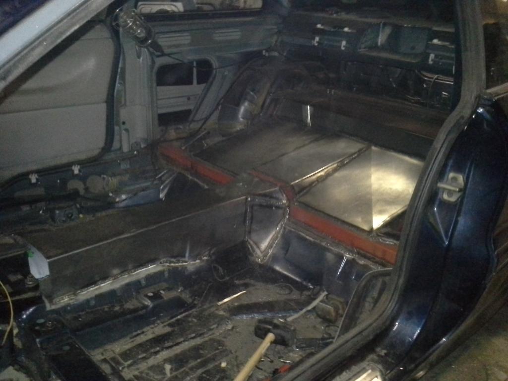

begynte på å legge sammen puslespillet med golvet
http://forum.vccn.no/img-dump/2014/01/1337.jpg
http://forum.vccn.no/img-dump/2014/01/1338.jpg
http://forum.vccn.no/img-dump/2014/01/1339.jpg
http://forum.vccn.no/img-dump/2014/01/1340.jpg
gikk selvsagt tom for gass å platelagret var litt dårlig så må på handel imorgen.
Foreslår å sveise inn et par trekanter på hver side mot rammevangen her, så får du fordelt vekta på bilen på litt mer enn bare de få cm med sveis oppå vangen. Hvis du ikke hadde tenkt på noe annet lurt der :) litt mindre sjanse for å bøye firkantrøret også da :) når en har lagd såpass solide vanger så burde jo helst mest mulig av kreftene gått direkte i disse.
Bare en tanke fra min side, ellers blir dette rått og jeg misunner pågangsmotet! :D
Kult prosjekt!
Sømsveising hadde kanskje gjort seg også? Men buret stiver kanskje opp greit?
Disse bilene er fryktelig myke i karossen! Knaker i alle retninger over humper.
ikke dum tanke det, kan vel hende blir ettermontert det ja. Takker for slike innspill og er bare å komme med mer hvis noen sitter på noe, har jo ikke gjort dette før så :P
Dette pågangsmotet har sine fordeler og ulemper, satser kanskje litt mye noen ganger :P menmen..
afff... sømsveising er jo tidkrevende og kjedlig vil jeg tro, satser på at får stivt av nok med buret, tenker å ha plater mellom bur og stolpene på bilen for å stive av. Det får nok holde i første omgang :)

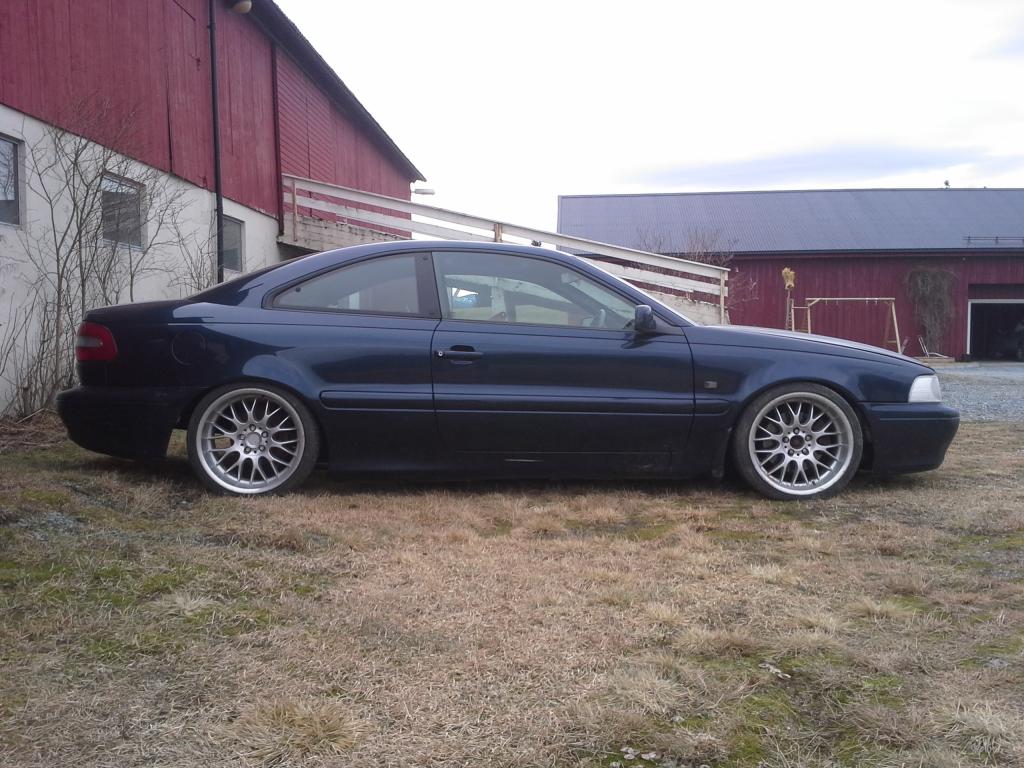

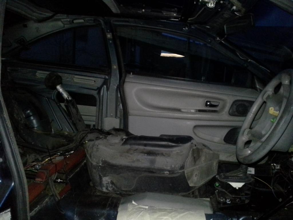

reiser på jobb så bilen har blitt tatt ut av verkstedet, kjørte den ut :)
koblet på bensintanken så var det bare å starte opp igjen.

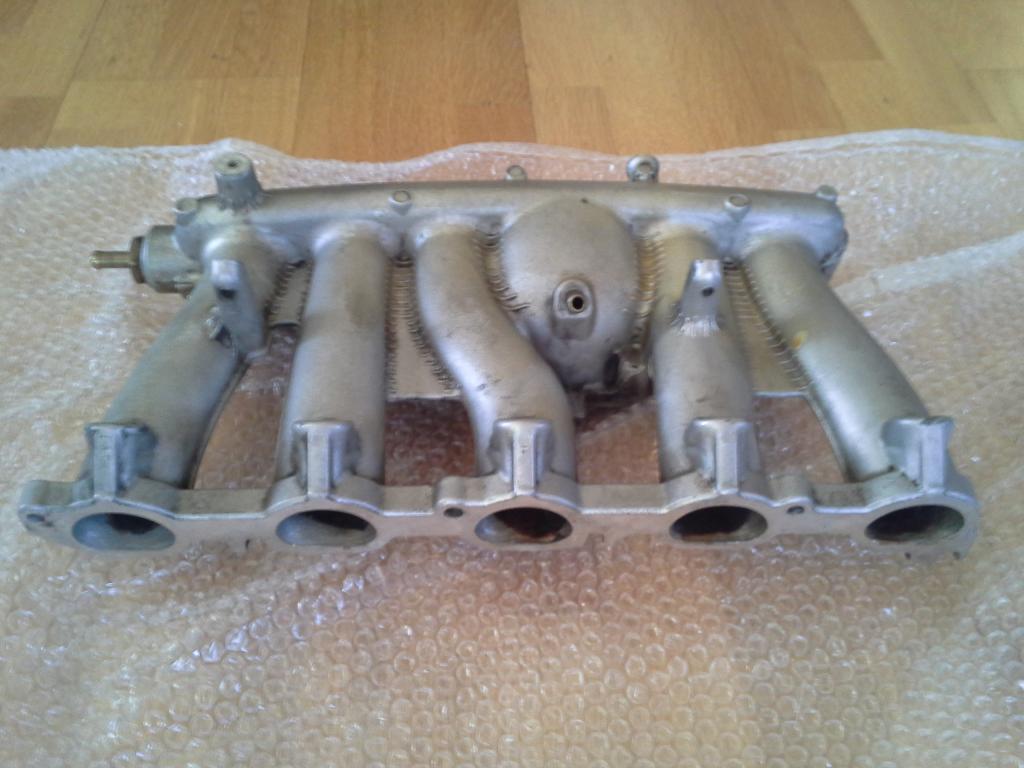

kom innsug i posten idag, blir litt enklere med dette slik at slipper å ha rørgate å spjeldhus I torpedoveggen
http://forum.vccn.no/img-dump/2014/02/664.jpg

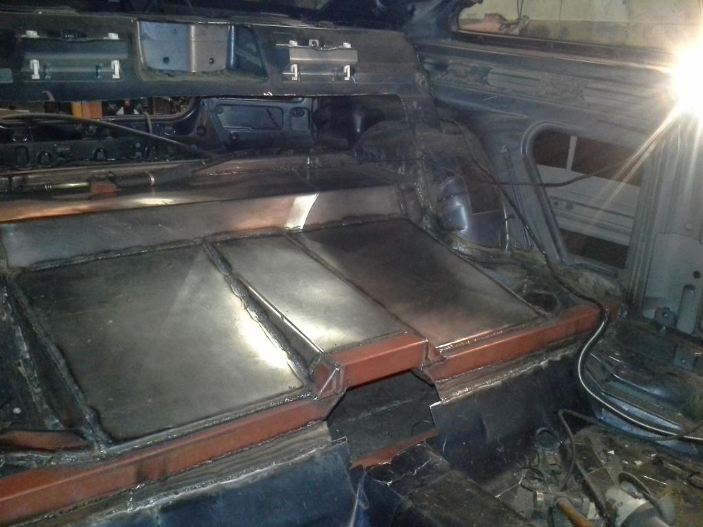

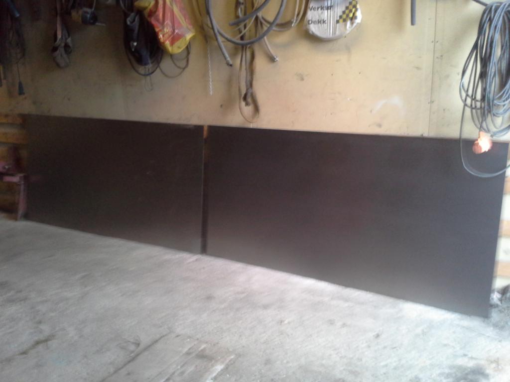

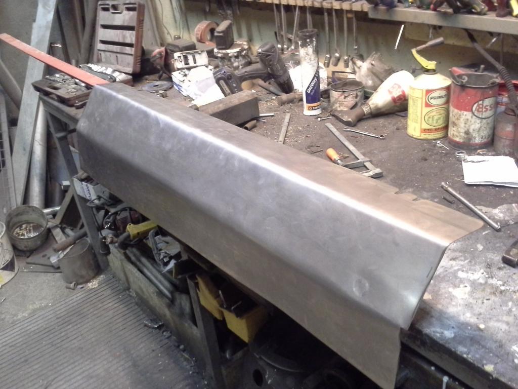

fikk tak i plater i dag, satser på at 4m2 med plate holder en stund.. :) får prøve å få sammen golvet bak iløpet av helga
http://forum.vccn.no/img-dump/2014/02/665.jpg

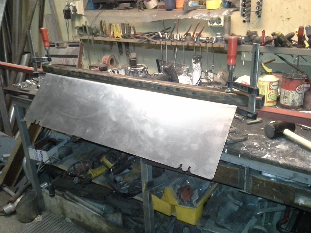

hadde en liten tur i verksted ikveld.
dårli med plateknekke så da får man ta det man har.

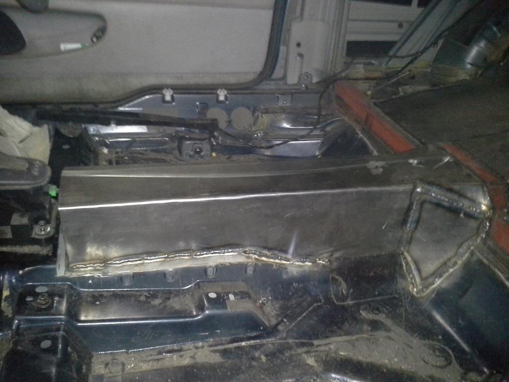

banka til tunnelen også
http://forum.vccn.no/img-dump/2014/02/816.jpg
http://forum.vccn.no/img-dump/2014/02/817.jpg
ikke ferdig på andre siden helt, må se litt på ekosen før gjør ferdig her.
http://forum.vccn.no/img-dump/2014/02/818.jpg

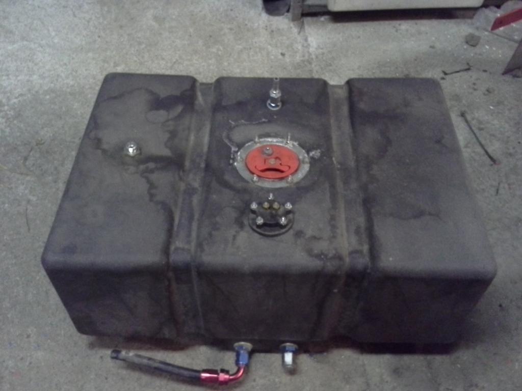

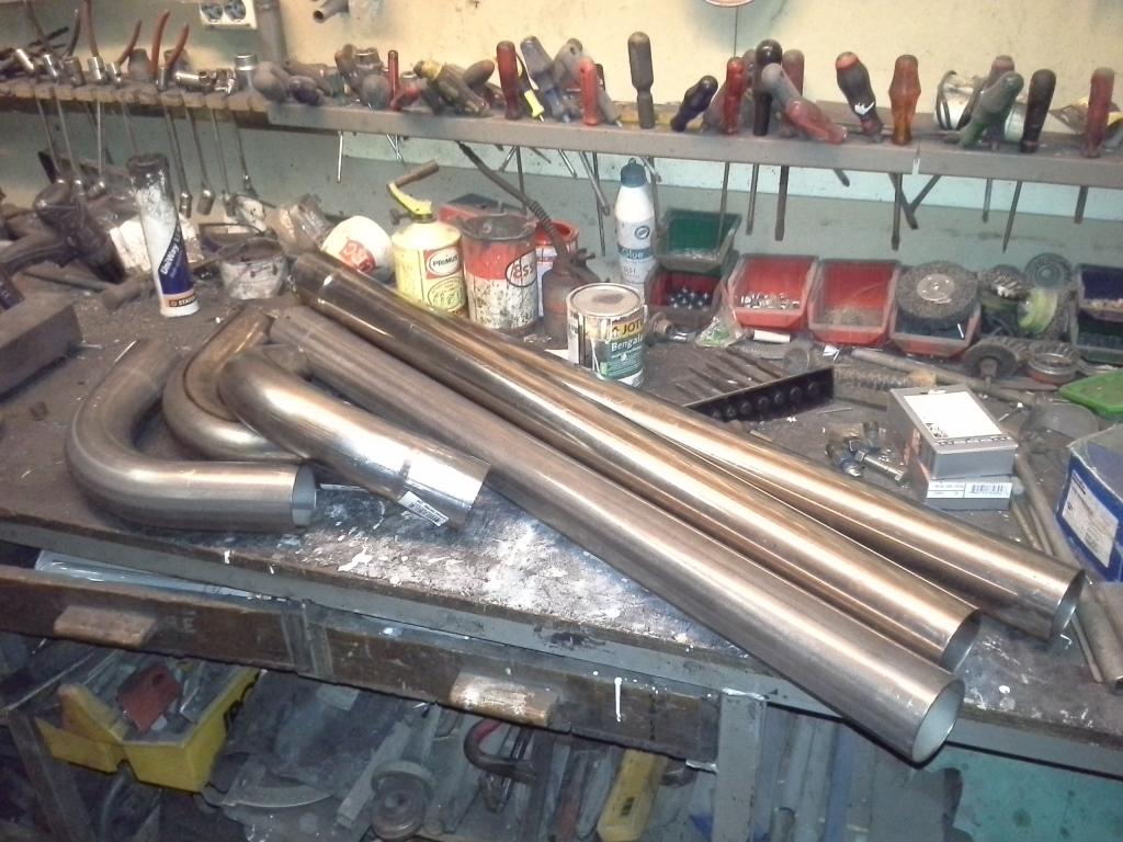

hadde eksosen i tanken tidligere idag så handla inn deler så kan bygge litt eksos
http://forum.vccn.no/img-dump/2014/02/819.jpg

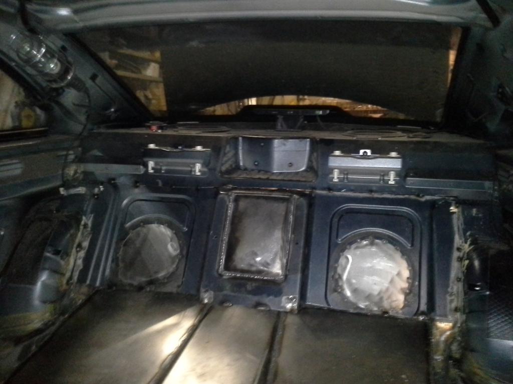

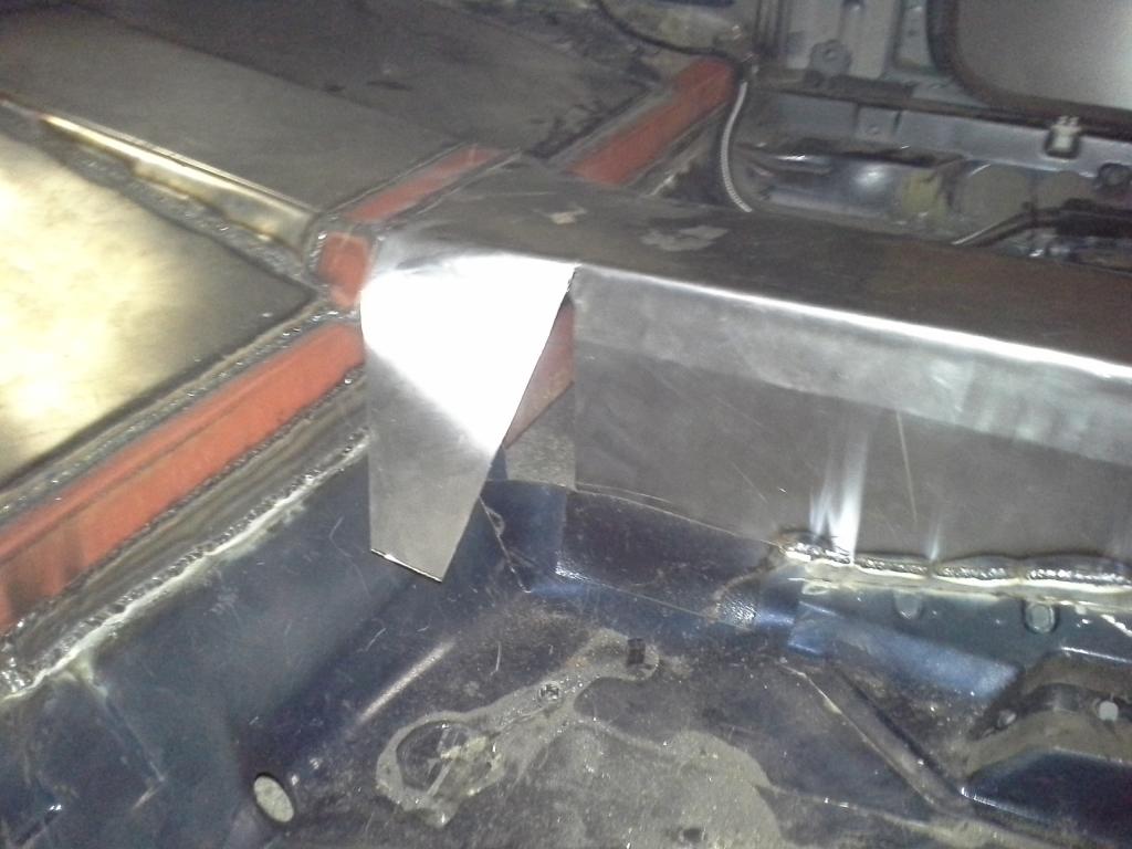

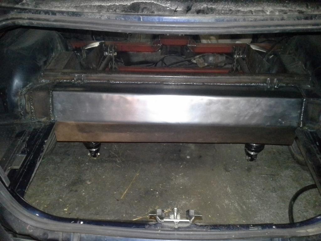

hadde bare en liten økt idag, bakveggen på vei inn igjen
http://forum.vccn.no/img-dump/2014/02/876.jpg
