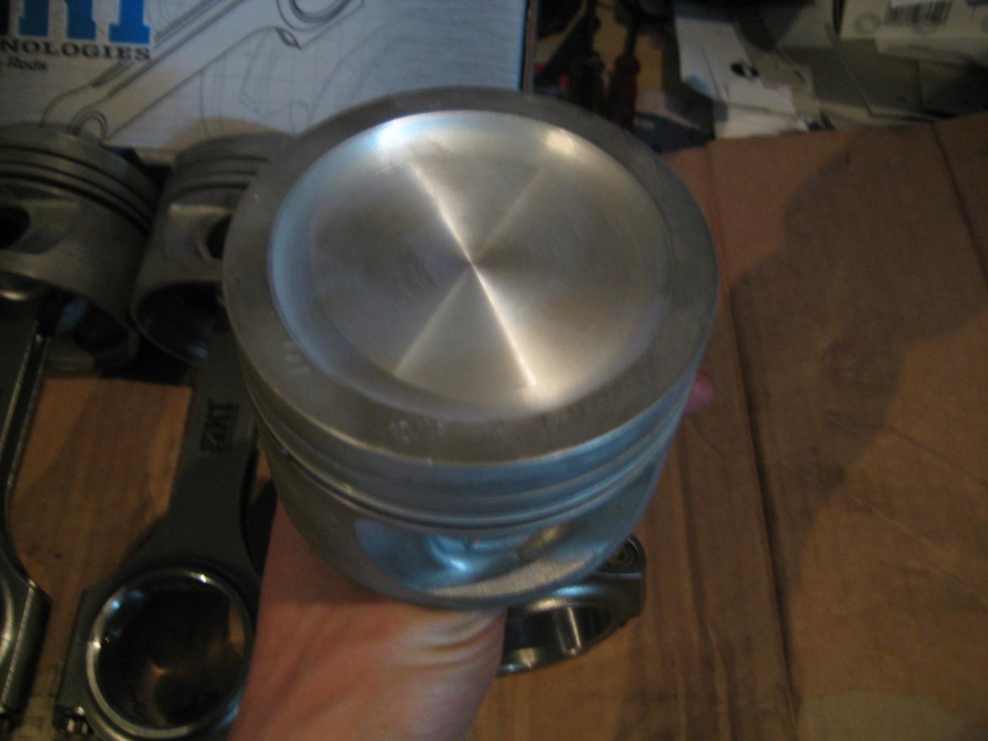

da var jeg å henta toppen hos Wetterhus Racing i dag:) fikk tigga på noen fester også.
leverte også FK stempla, han sa det ikke tok lange tia med å få frest de, så da blir det vel montering snart.

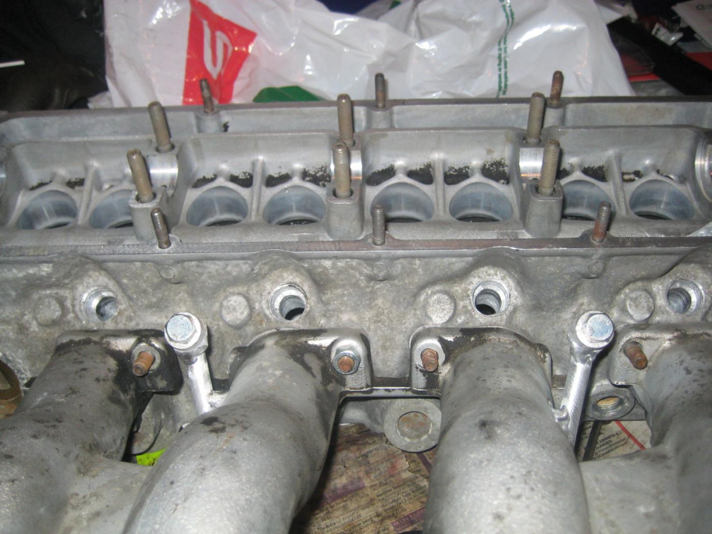

har laga meg mal å målt å ordna, så det blir å begynne på porting imorra:)
Veldig kjekt å se noen som gjør tingene på riktig måte. Dette kan bli bra ja.
Interessant å følge med videre..:)
stort er hullet gjennom toppen til dysene?
det store hullet er 19mm, som går ned 11mm, så 14mm igjennom hele..

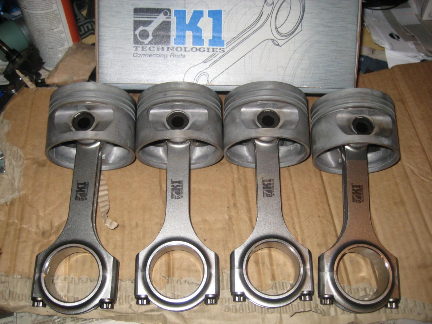

da har stempla kommet etter laaaaaaaaanng ventetid (endelig)
http://forum.vccn.no/img-dump/2013/07/822.jpg
http://forum.vccn.no/img-dump/2013/07/823.jpg
jeg satte meg på pc'n å bestilte litt deler å går, (for en fin sum:))
å tenkte at nå er det bare å vente til over helga så er motoren oppe å går.

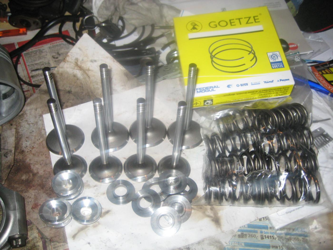

da har endelig de etterlengta delene kommet.
med MANKO:(.
http://forum.vccn.no/img-dump/2013/07/1811.jpg
nå mangler jeg filter, frostplugger å ventilbrikker.

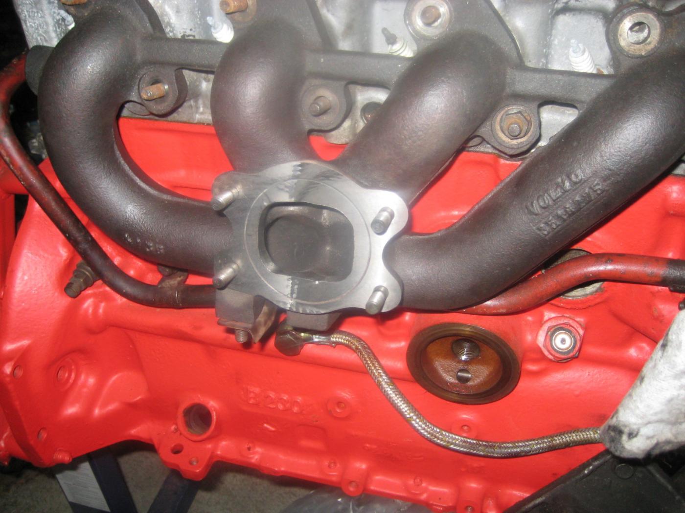

pelte av manifolden ifra den gamle motoren i går, vet jeg ikke skal bruke den igjen iallefall, var sprekt der røra samler seg, på baksiden mot blokka.
da er det godt jeg har et nytt som jeg skal bruke:)
http://forum.vccn.no/img-dump/2013/08/260.jpg

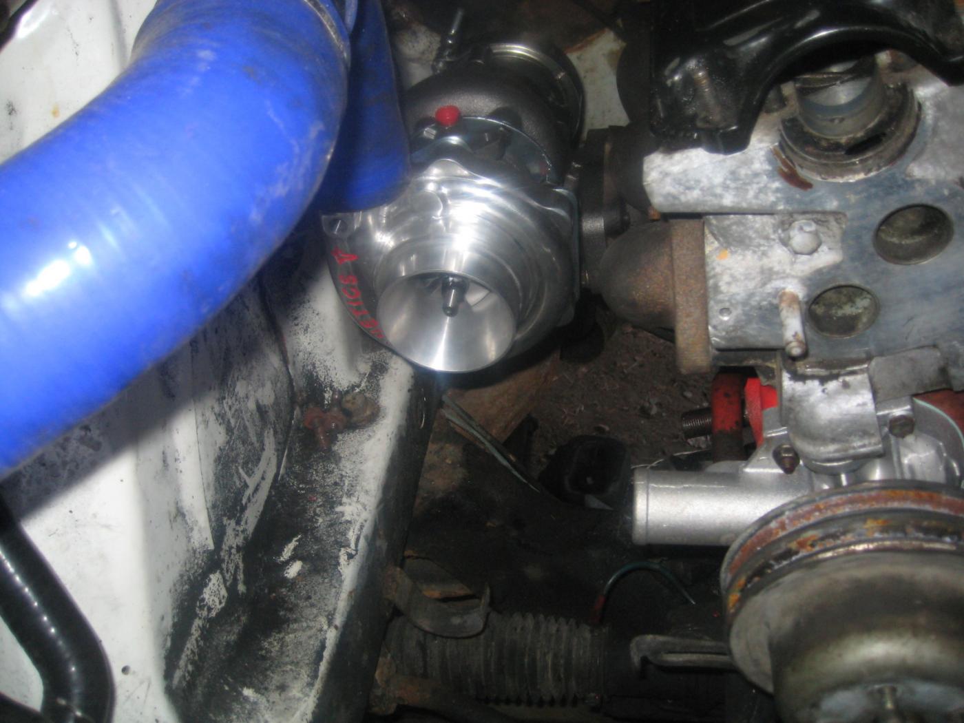

idag blei motoren satt i (mangler fortsatt mye tilpassing)
http://forum.vccn.no/img-dump/2013/09/1067.jpg
http://forum.vccn.no/img-dump/2013/09/1068.jpg
http://forum.vccn.no/img-dump/2013/09/1069.jpg
der er litt bilder.

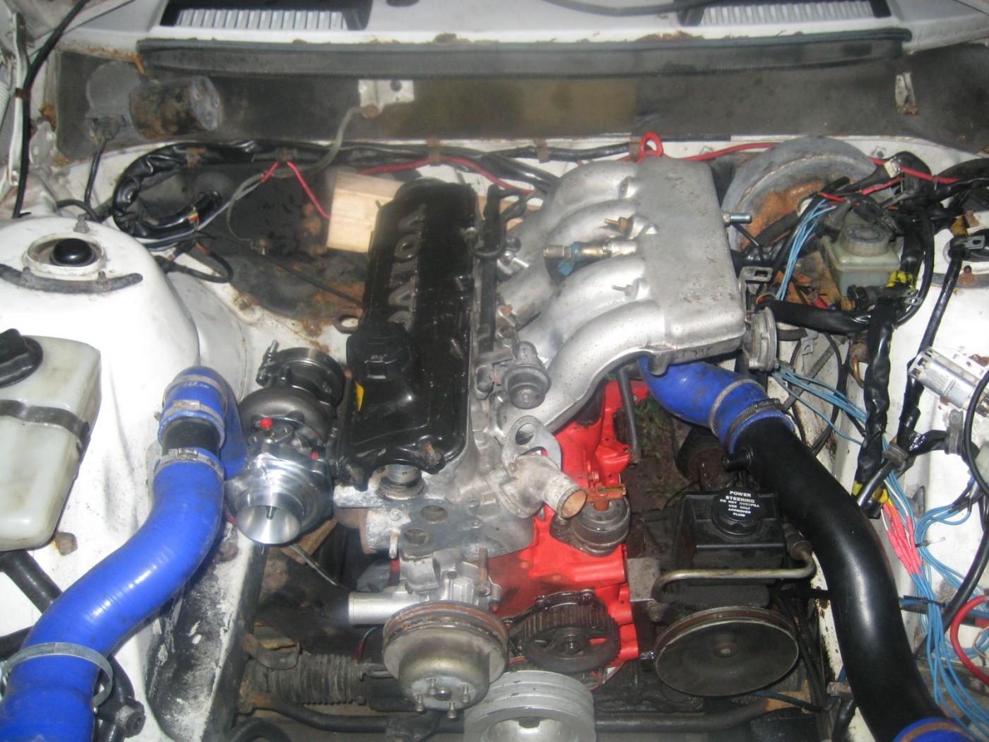

fikk gjort litt i helga, mandag å tirsdag.
toppen er ferdig montert å satt på, grenrøret er ferdig montert, svinghjul clutch å trykkplate er montert sammen med et nytt lager på veiva.
registeret begynner å bli komplett (må ha ny reg-reim)
så det går fremover selvom det går treigt.

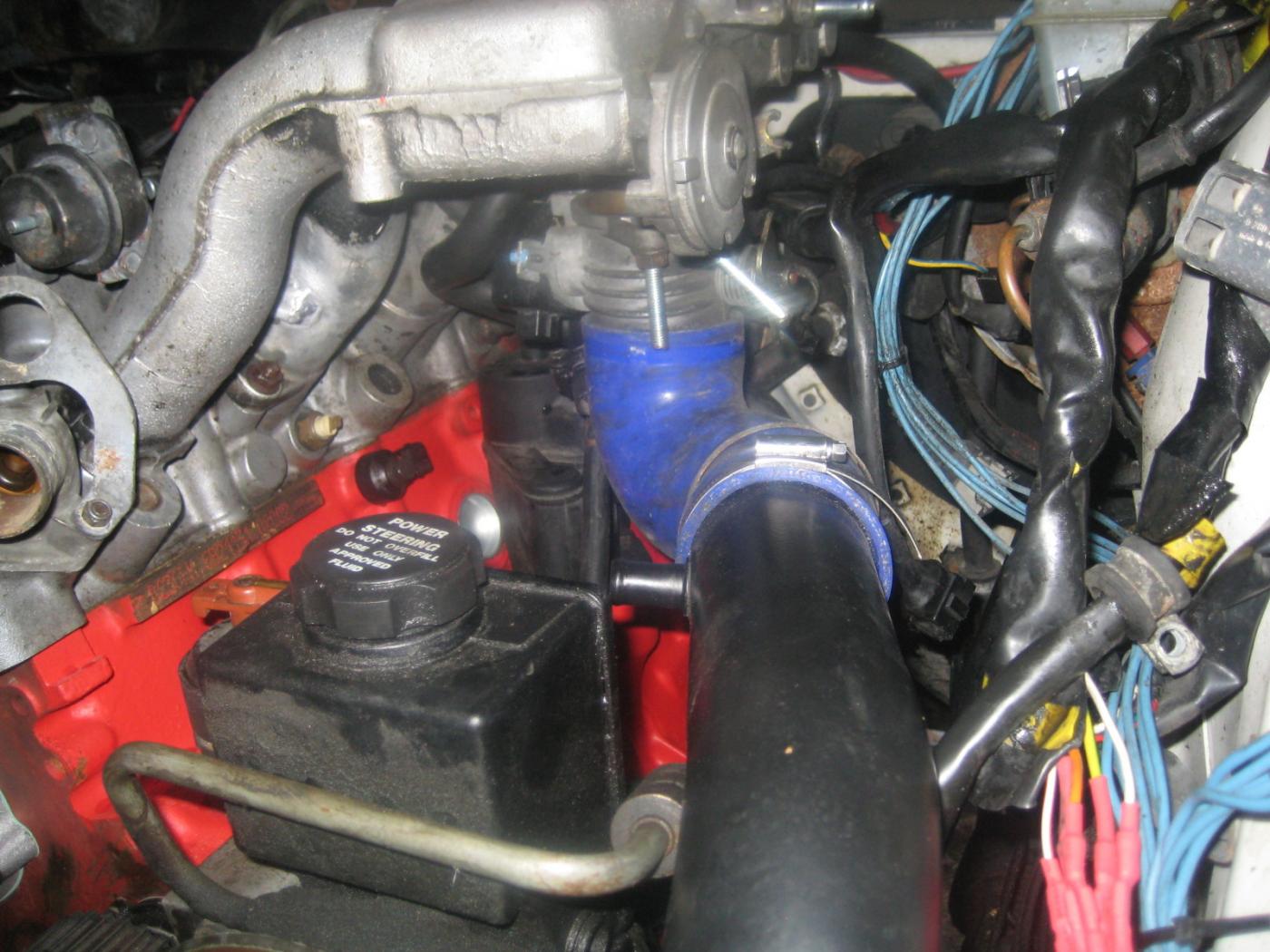

har du gjort noen tilpasninger med e-insuget for å få det til å passe med trykkrør osv.?
jeg lagde en "spacer" på ca 36mm sånn at gass-spjeldet kommer lenger ned
Åssen passa originalfuelrailen med dysehull i toppen? blei det noen tilpassninger?
Måtte bare slipe bort skrue (øret) ved trykk klokka. Eller så passer den fint.
Men du må lage til noe skrue fester til selve fuelrailen. Hvis du ser på bildene mine så ser du åssen jeg har gjort det
Ja nå ser jeg jo hva du har gjort:p gikk fort i svinga når jeg bladde igjennom! takker:)
