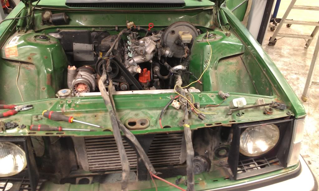

Kommer til å begynne med å måle opp med en enkel kabel i fra punktet hvor MS'n blir ståanes til vær enkelt føler osv.
Blir å lage en "plantegning" på ett ark med alle målene som jeg tok med den ene kabelen for å så klippe ledningene til riktig lengde, så blir det å kle kablene med sånn kabelstrømpe som man strekker for å krympe rundt alle kabler.
Skal lage hull i torpedoen attmed motorblokka under innsuget for å få skjult kabelmatta mest mulig ;)
Så jeg kommer til å legge ut masse bilder i fra kabelstrekkinga. :)
Strømper er bestilt så jeg må vente til i neste uke før jeg kommer skikkelig i gang med å få laga det til :(
