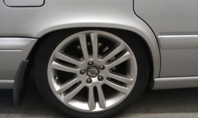

Sitter og blar gjennom bilder av bilen mens jeg savner den, og kom over bildet av denne episoden:
Jekka kun opp bilen på ene sida foran, da jeg hørte det begynte å bli ulyder på andre sia. Gikk rundt og så detta:
http://forum.vccn.no/img-dump/2013/01/333.jpg
Hjulet var så langt det gikk opp i skjermen, og klemte godt på innerskjermen der!
Edit: Detta var etter at coilovers var montert, og skrudd i bunn bak.
