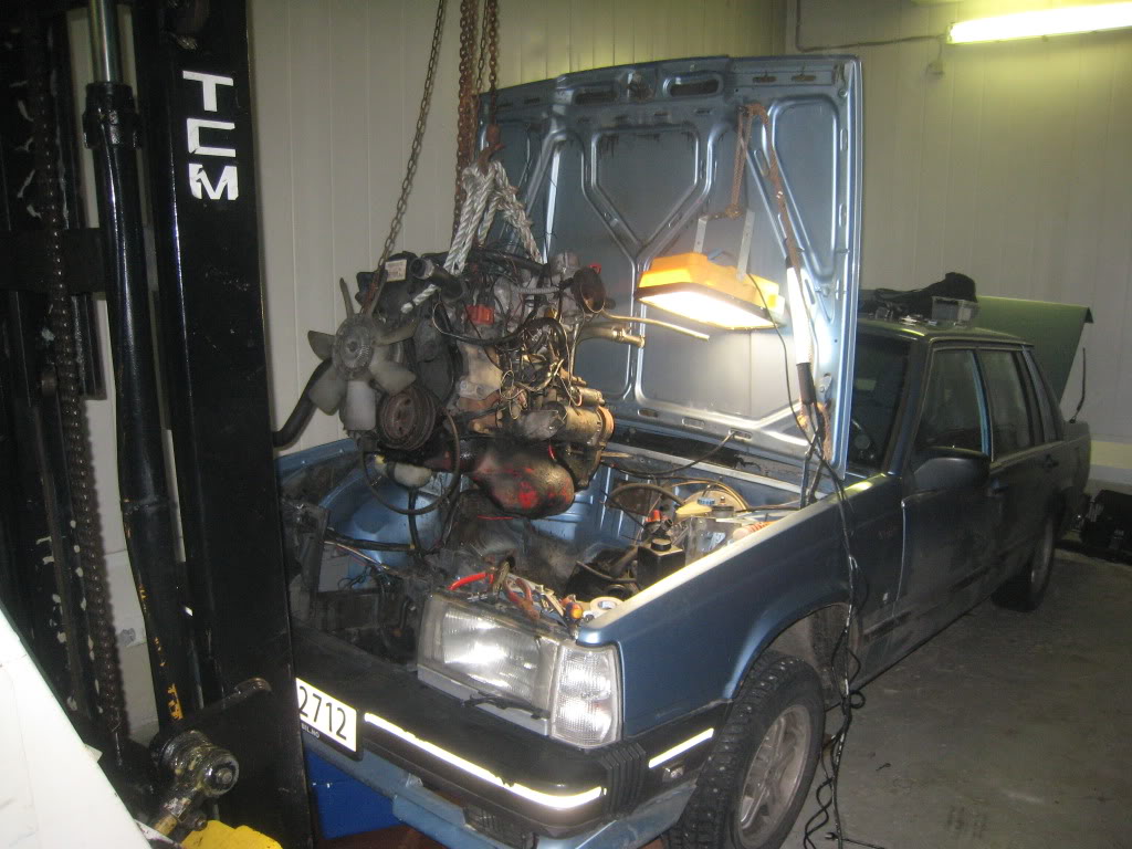

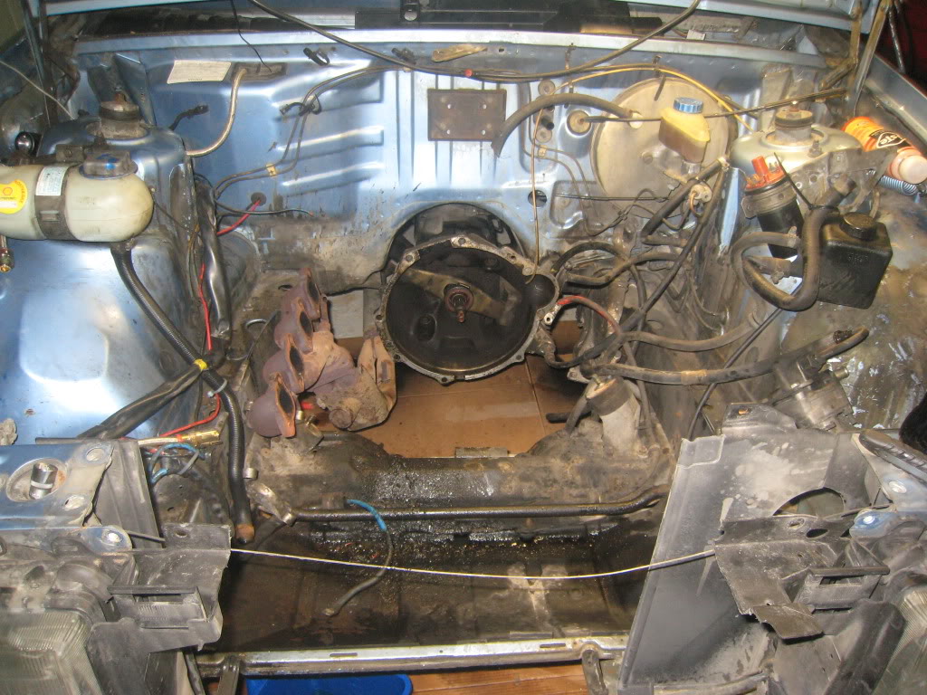

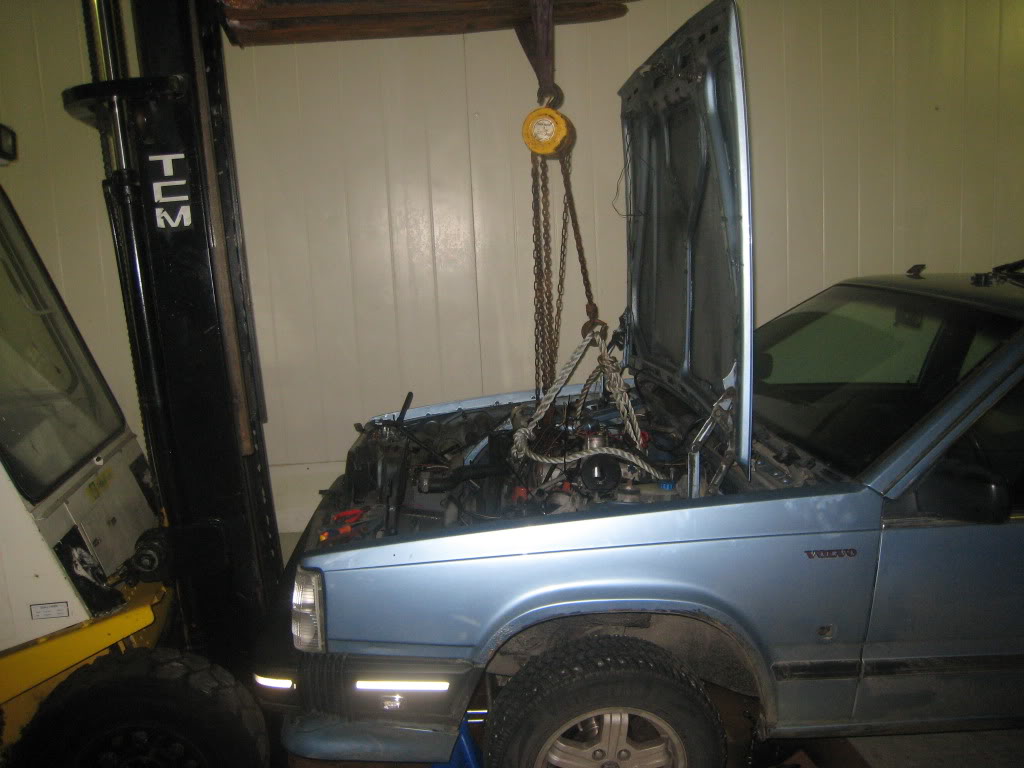

Her er motoren løs og klar til å bli tatt ut
http://forum.vccn.no/img-dump/2012/03/1957.jpg
http://forum.vccn.no/img-dump/2012/03/1958.jpg

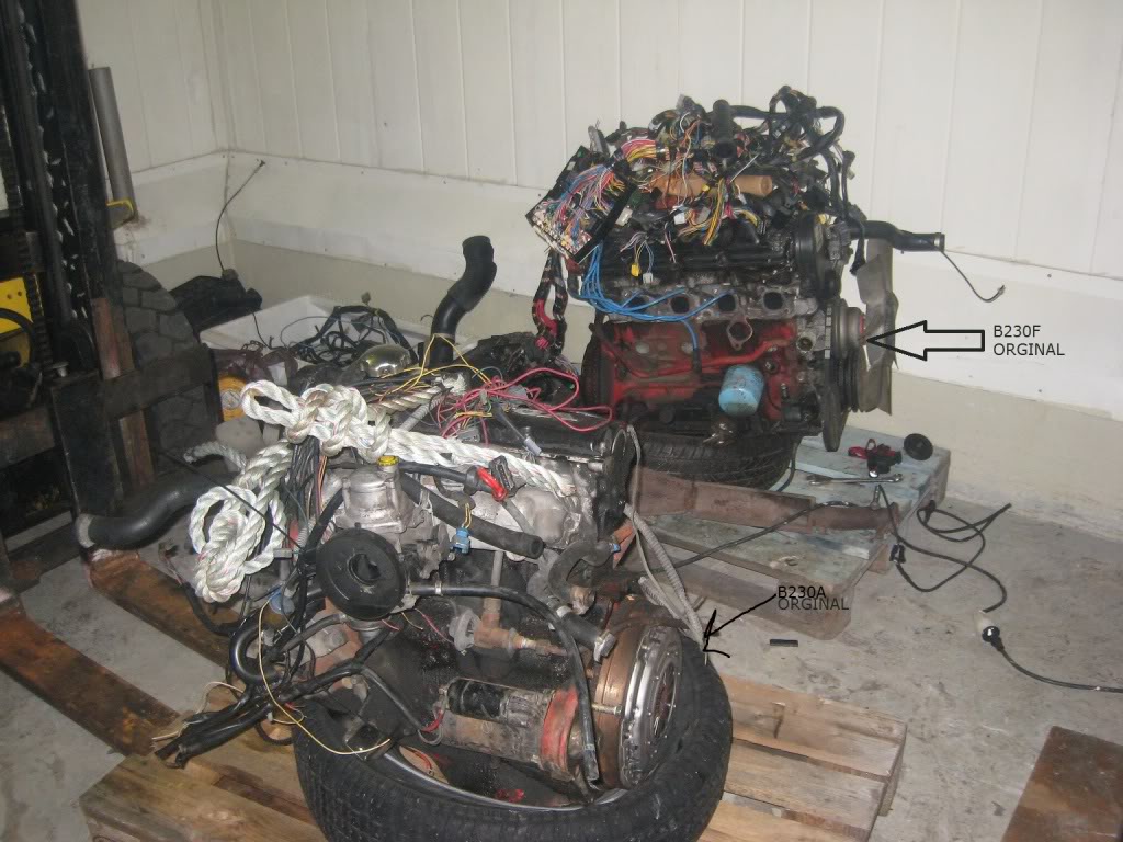

her står motorene vedsiden av hverandre
http://forum.vccn.no/img-dump/2012/03/1959.jpg

-fikk tatt ut A motoren
-fikk tatt ut K nettet
-fikk skjært ut hakket i girkassen til føleren på svinghjulet
-fikk montert litt av ledningsnettet på sjåførsiden

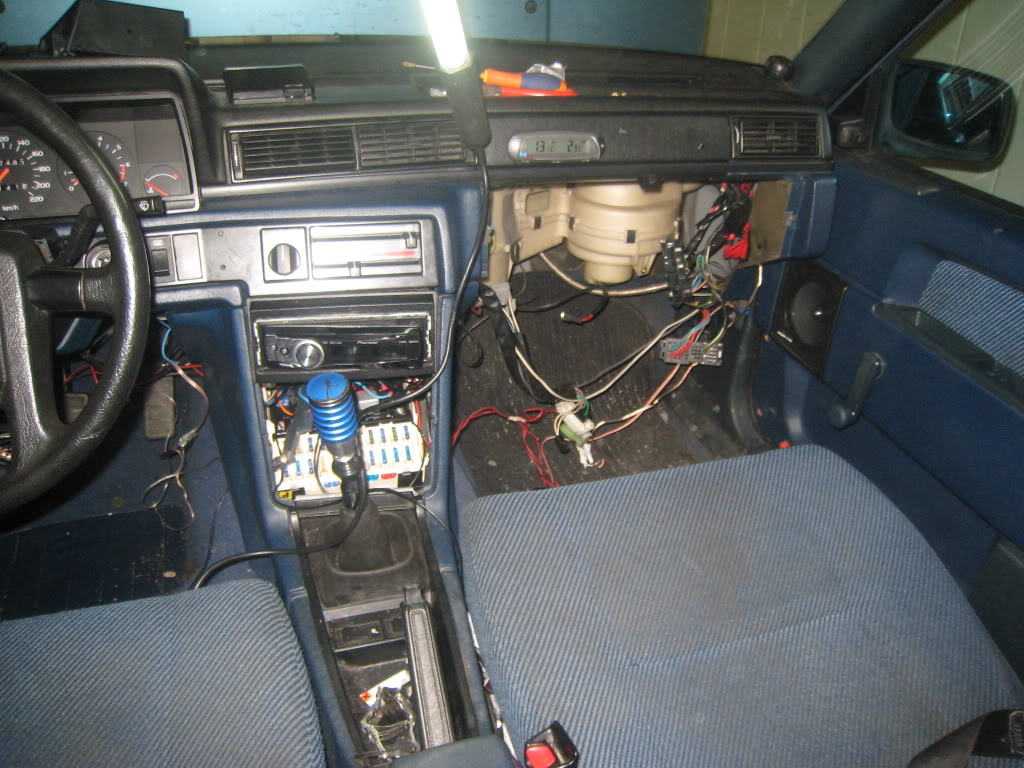

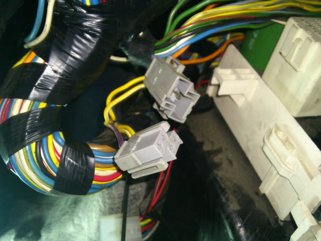

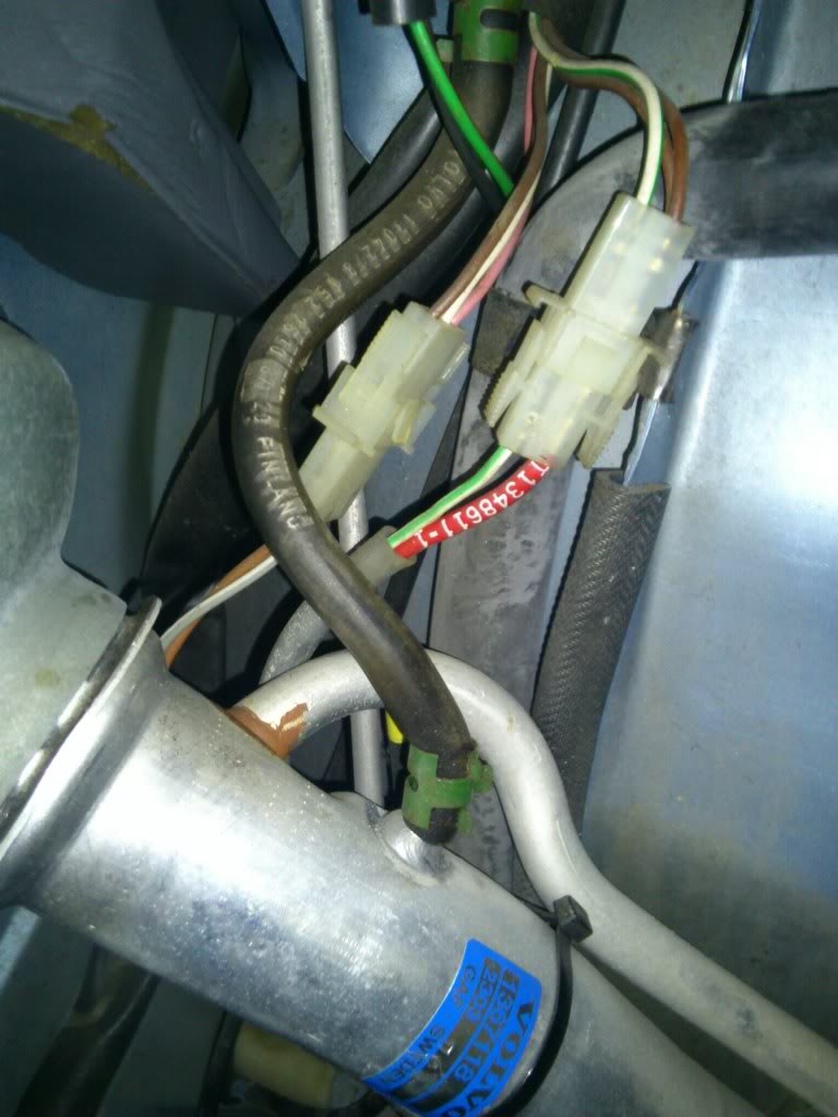

har fått montert mye av lh 2.2 nettet nå men sliter med et par kontakter jeg ikke finner i bilen, legger ut noen bilder, på et av bildene er det og bilde av fire ledninger som er kappet rett av som jeg lurer på hva de er til, mangler et rele og som jeg lurer på hva det er til
var endel slike kontakter på begge sider, noen som har peiling på hvor de skal?
http://forum.vccn.no/img-dump/2012/03/2038.jpg

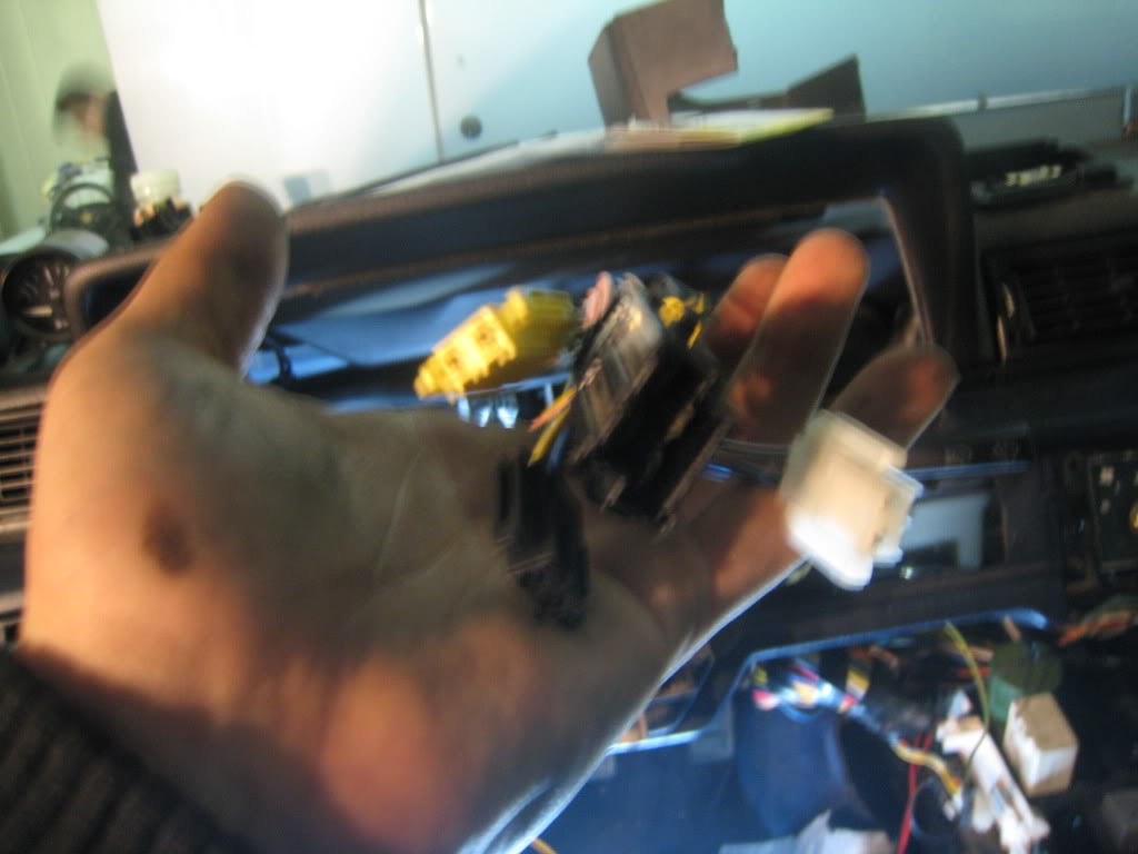

her er støpselet på høyresiden, men er noen pinner som ikke går inni noe

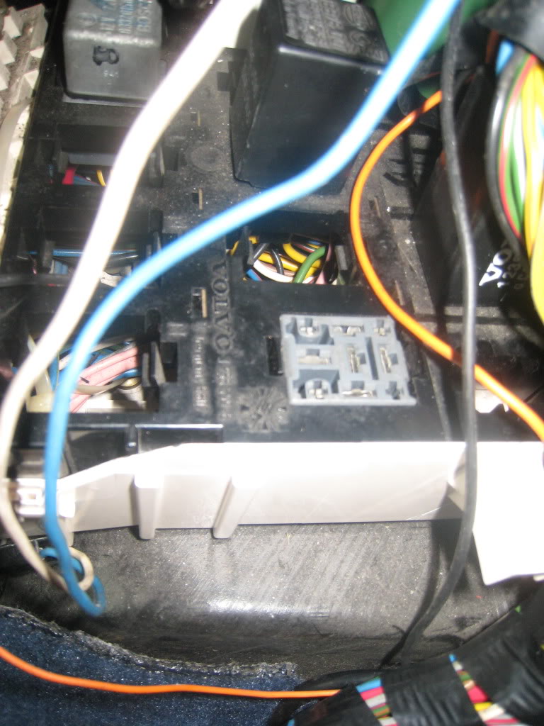

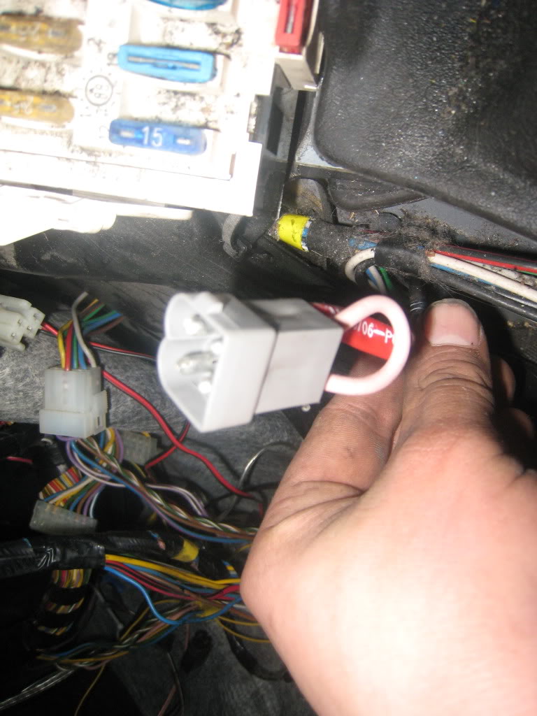

her er bilde av releet jeg mangler
http://forum.vccn.no/img-dump/2012/03/2040.jpg

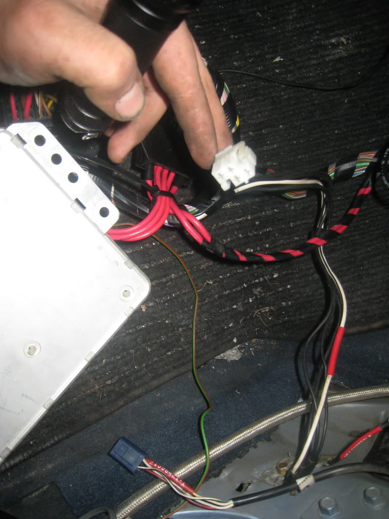

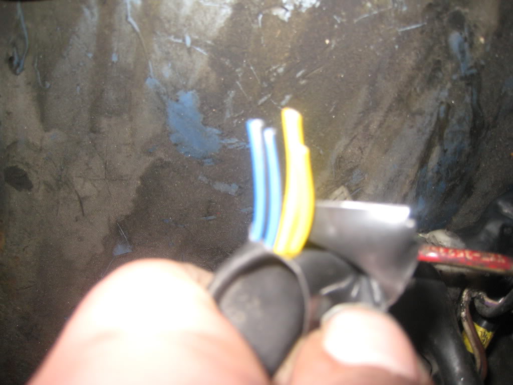

her er ledningene som var kappet rett av, cirka med lykta fremme på sjåførsiden...
http://forum.vccn.no/img-dump/2012/03/2041.jpg
denne ledningen er i bilen men finner INGEN kontakter på ledningsnettet som kan passe

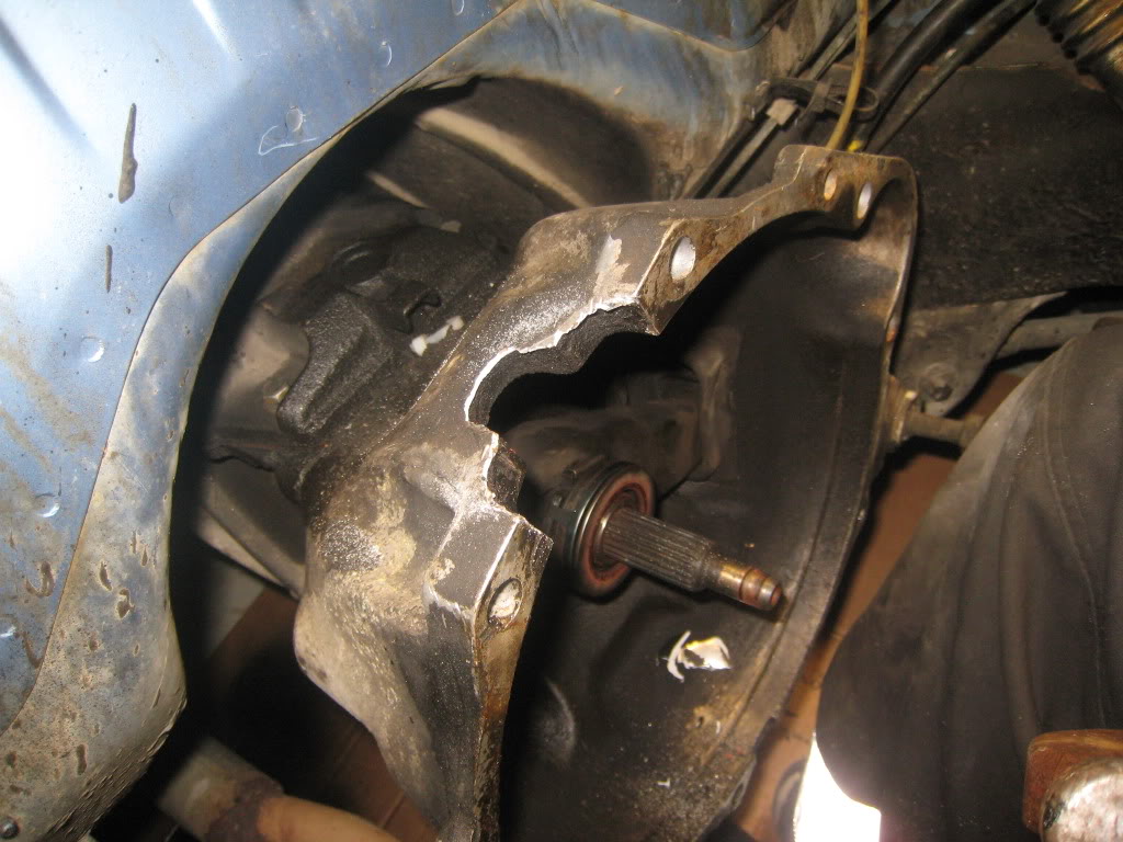

også et bilde av girkassen...
http://forum.vccn.no/img-dump/2012/03/2043.jpg
ser først nå hvor mye som egentlig ikke passet!:S

takker for svar, men har noen bilde av baksiden av et instrument og en coil og helst dynamo som er ferdig koblet? å hva skal jeg gjøre med de pinnene i den kontakten som ikke passet?(den hvite),og er det noen som vet hvor tykk slangene til retur fra motoren skal vær?fra tank til pumpa under sete er det vel bare og bruke den orginale tynne?
trenger hjelp med dette før jeg begynner...
fikk festet armaturet og ryddet opp i litt ledninger i går, men de ledningene som er bilde av over her, er helt umulig og finne ut hvor de skal!
http://forum.vccn.no/img-dump/2012/03/2039.jpg
ingen som vet hva som må gjørest her??

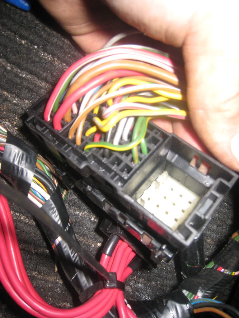

her er to kontakter som ikke er noen plass i bilen!
http://forum.vccn.no/img-dump/2012/04/134.jpg

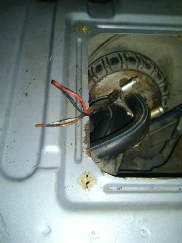

her er ledningene på armaturet til pumpe og bensinmåler, ble klipt rett av, noen som har peiling på hvor de skal kobles inn i kontakten?http://forum.vccn.no/img-dump/2012/04/135.jpg
her er kontaktene
http://forum.vccn.no/img-dump/2012/04/136.jpg
Vet at nede i midtkonsollen, så har jeg noen kontakter uten ledninger på. Kanskje de bare skal ligge der?
er to stykk som jeg vet som bare skal ligge der, kan godt hende desse og skal ligge der....
-men en ting, det går tre ledninger som skal kobles til armaturet bak, to til bensinmåler og en til pumpa, den til pumpa er oransje, skal jeg koble jordingen i karosseriet og den røde sammen med den oransje?
