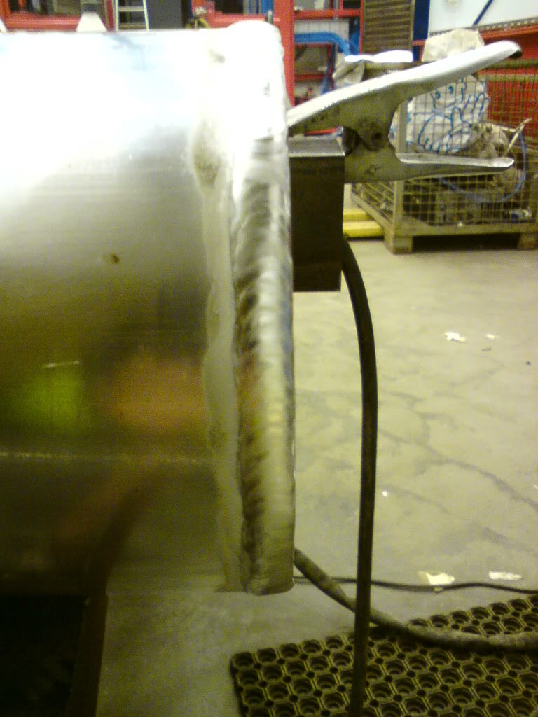

Nærbilde av eine sveisen som blei veldig bra:)

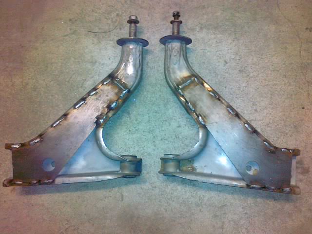

Sjå der ja:)Det såg ikkje dumt ut!Men koffor går ikkje forsterkniga over heile brua, bort til siste foringa der?Ikkje nødvendig?
Har lyst og lage meg til slik syrevask greier:)Får sjå om eg ikkje får invistere i det etter kvert!
Pga at brua skal deformere seg som orginalt, se r-sport katalogen :) Jeg bruker dessuten 3mm plate som er orginalt

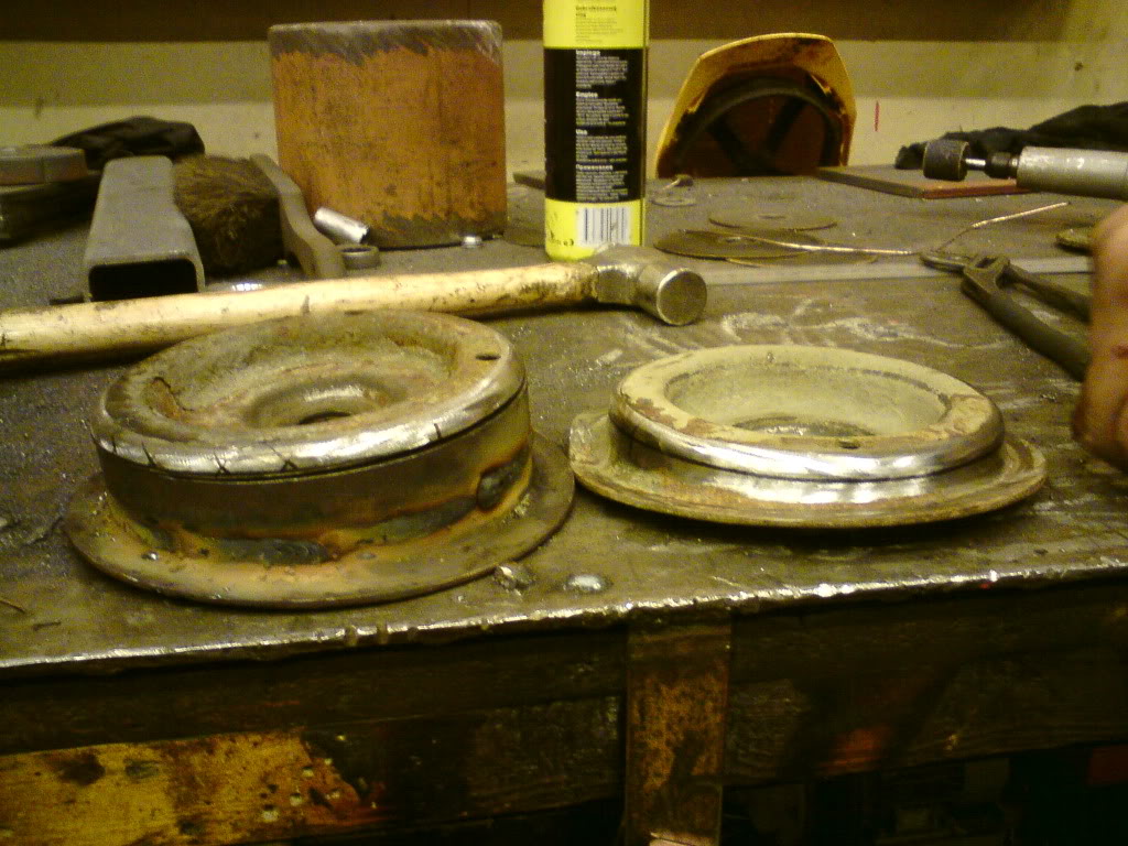

Har eit kjapt spørsmål, driver og lager til senkeskåler framme no(kjem bilder frå det etterpå)
Men eine toppskåla er frå 242en og den andre er frå ein 244..Den frå 242en er djupare frå det fjøra stoppar og til der demparen står:s Dei er med andre ord ulike..Koffor er dei ulike og kva type er best og bruke?
Eg har begynt på den frå 244en, altså den ikkje djupe:p

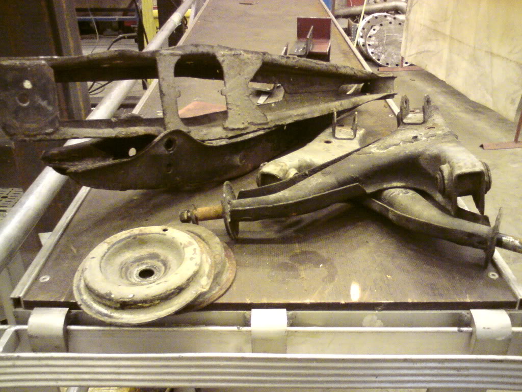

Funne fram alle delene eg skal jobbe med framover..Skal lage til forsterkningar til bærebruer framme og bak og no etter kvert, har plate og alt liggande:)

Merka opp begge og kappa sund eine fjørskåla framme..
http://forum.vccn.no/img-dump/2011/10/898.jpg

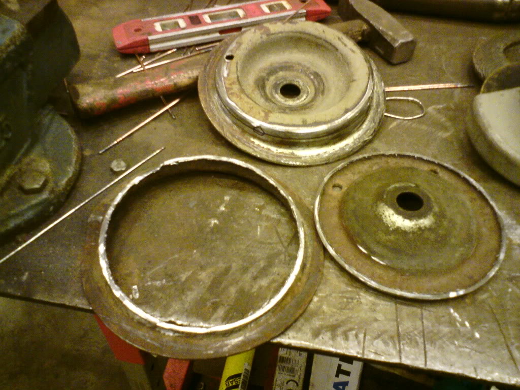

Laga nesten ferdig eine skåla, men var då eg oppdaga at dei var ulike..Så gadd ikkje gjere den ferdig no viss det viser seg at den andre typen er bedre og eg må bygge om dei istedenfor..
http://forum.vccn.no/img-dump/2011/10/899.jpg
Viser ikkje på bildet, men fuga alle delene godt så det er skikkeleg gjennombrenning på sveisen:)

Jeg og Torgeir oppdaget også det fenomenet. Det sitter ikke like skåler på begge sider. Den ene en nok dypere for at den skal sitte på høyre side. Den andre som er flatere skal sitte på venstre side.
Jeg har fått servert en liten historie om akkurat det der, fra en pensjonert Volvo-mekaniker som drev med 200 serien fra de kom, og til han gikk av med pensjon.
Den bakre foringa på bærebruene er heller ikke like på begge sider.
Det sitter kompakt foring på venstre side, og perforert foring på høyre side.
Det med foringene og skålene er visst gjort for å kompensere for ekstra vekt på førerside, som f.eks ratt,pedalsett, fører osv. i og med at bilen er venstrestyrt.
