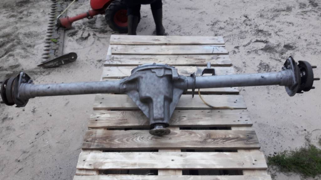

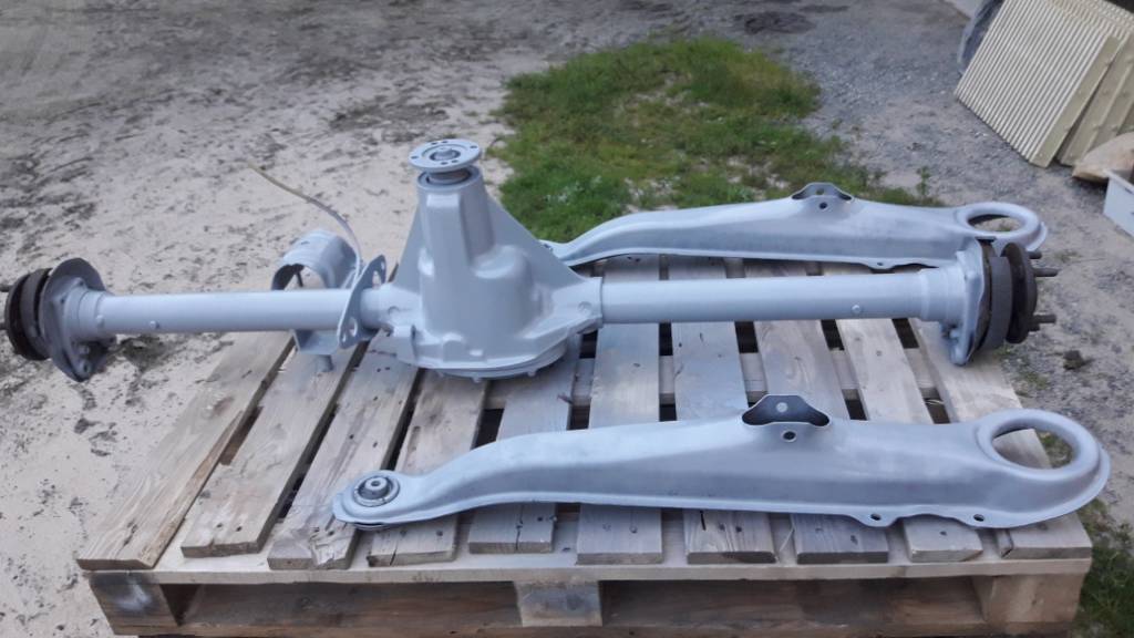

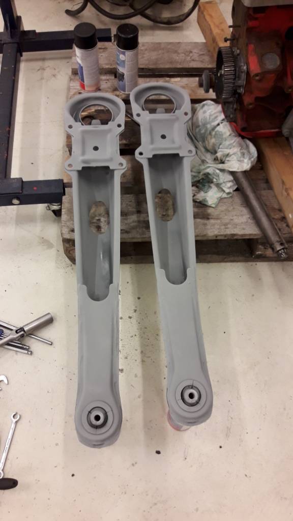

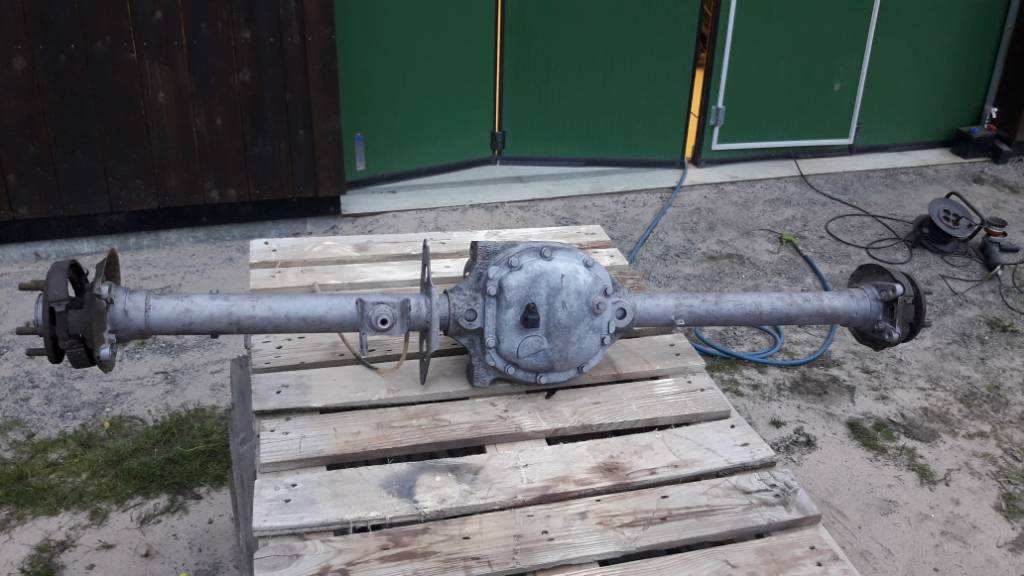

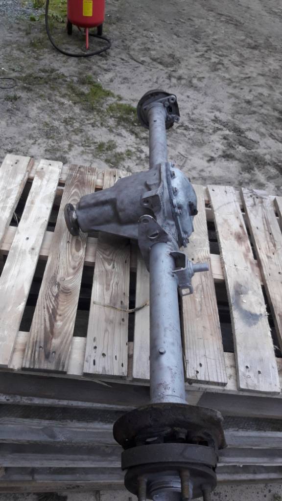

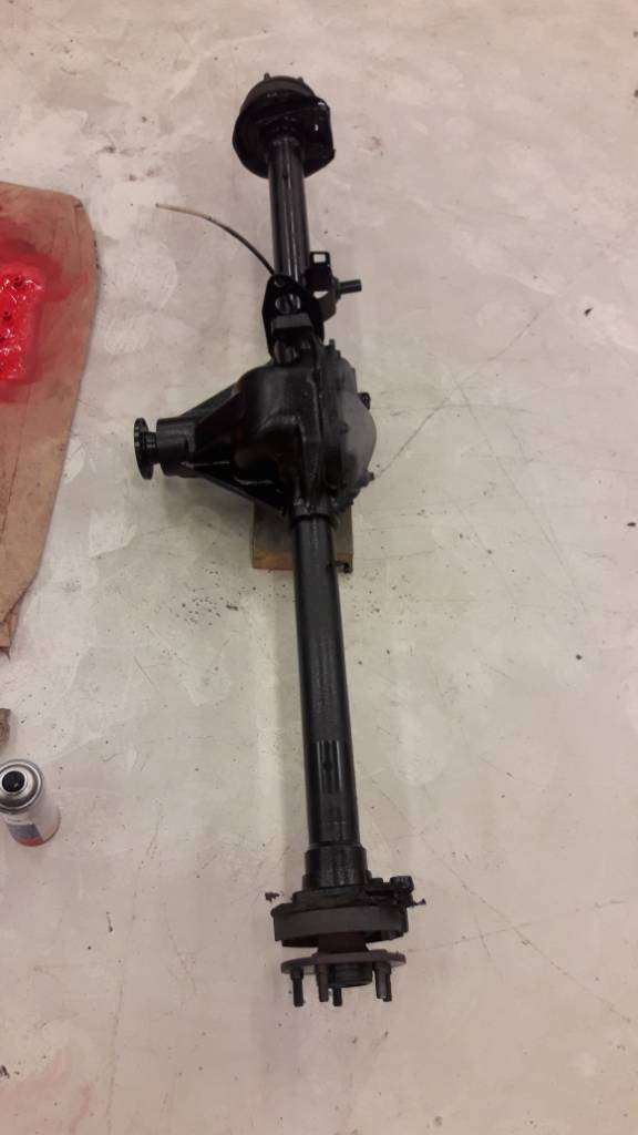

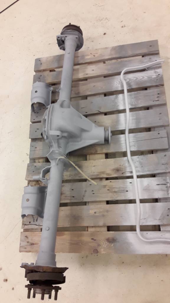

Dagens aktivitet! Sandblåsing... Nå har jeg sand på steder jeg ikke visste jeg hadde..! Gikk med 3 sekker sand på hele bakstillinga pluss et toppdeksel. Så la jeg på grunning på alt før jeg kjørte det inn igjen. Regner med å lakke det i morgen. Lokket på diffen tar jeg til slutt, så det er ikke grunna enda. Skal bruke syregrunning på det tenkte jeg

Blir jo mega bra da. Svart krympelakk på toppdekselet?
Blir så bra [emoji4] [emoji106]
Sent fra min GT-I9295 via Tapatalk

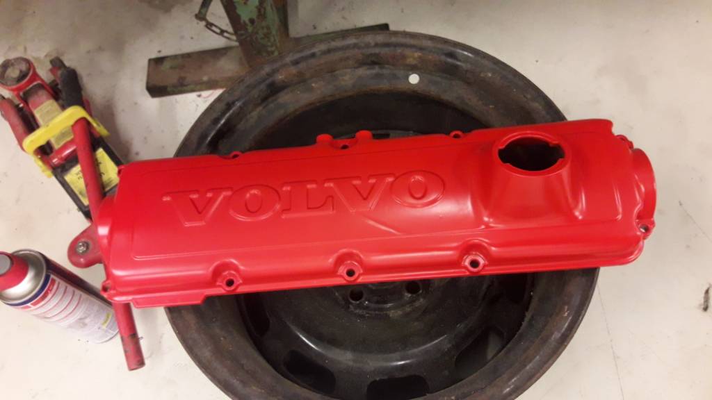

Håper det blir brukbart :) Ja hadde tenkt noe slik! Lurte på rødt med matt klarlakk også, men vi får se :) Har flere toppdeksel å prøve meg frem på :) Det blir vertfall mye bedre enn før :) Triveligere å montere nylakka deler :D
Dette blir knall bra! Stå på [emoji106]
Nice :D Blir skikkelig bra det der.
Sanden klarer å lure seg inn alle faens plasser. :p
Ting blir litt finere i svart halvblank :)
Pressa inn nye foringer i bærebruene bak også.
Toppdekselet ble mattrød, og jeg syns det blei tøft :)

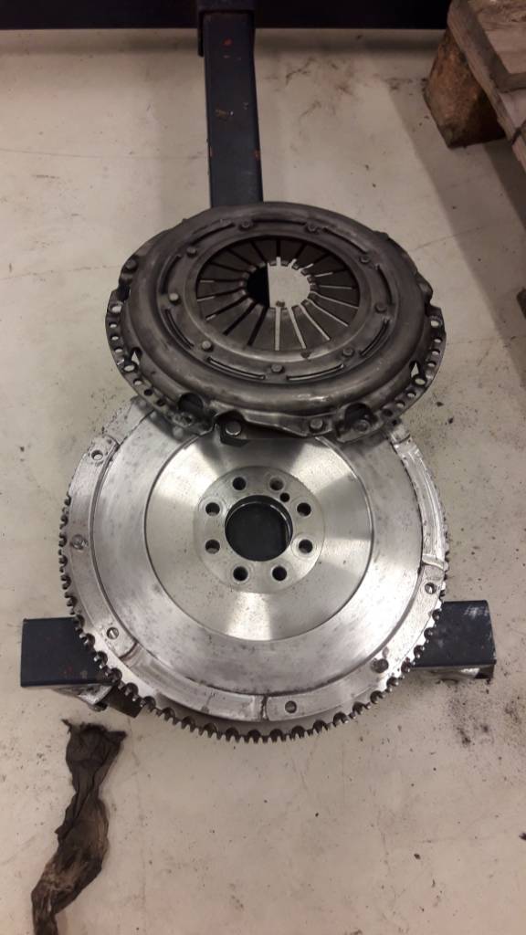

Svinghjulet kom i dag også. Det er brukt og det har ligget litt fuktig så det er ikke like blankt og fint som nytt.. Men likevell feilfritt i mine øyne

Nydelig svinghjul du har fått tak i. [emoji12]
De merkene på anleggsflata er bare overflaterust som jeg har pussa bort med pussepapir. Ellers vil jeg si det ser bra ut ja :D
Fint å ha mye på lager da [emoji14]
Du har dobbelmasse nå eller? Det veier jo nærmere 20kg :/
Jeg var heldig å fikk det for 2600 på facebook :)
Er du heldig finner du til salgs på facebook, flere som bytter de ut etter de kjører med stum sinter og m90...
