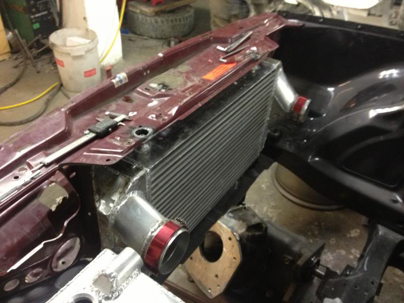

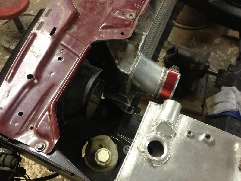

Intercoolern ble ferdig i dag! ink fester osv.. Ble relativt fornøyd :P
Grunnen til at det er rør fra cooler og til wiggins klemmene er at det skal være mulig å få de av å på med radiatoren imellom rørene!

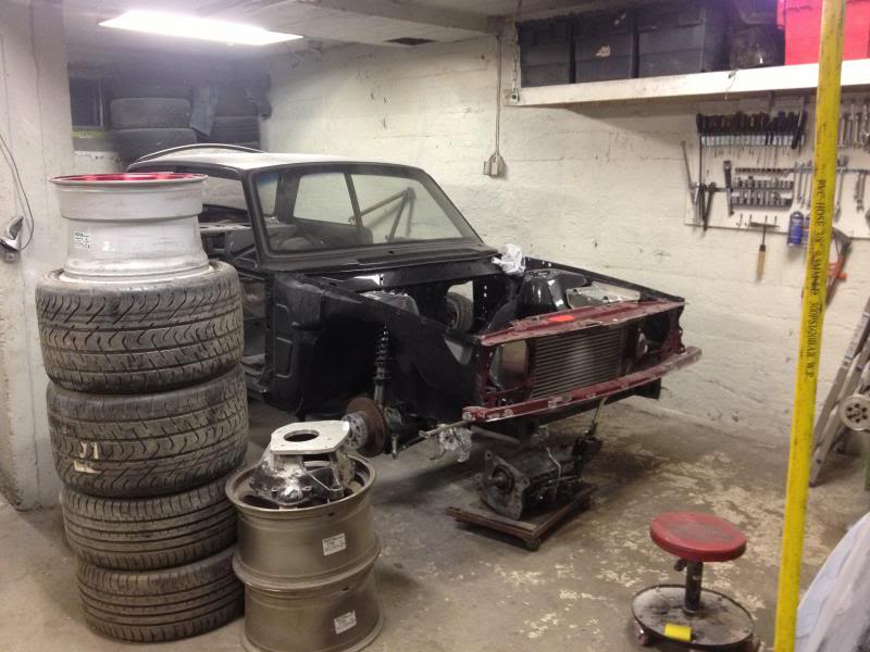

Forstillinga er på plass :)
mangler vel bare mansjetter på tannstanga og adapterplater, kaliper og skive nå!

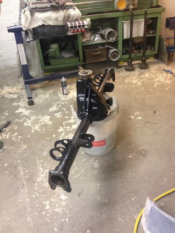

fikk sveisa på orginale nedre fester på akslingen i dag (kappa av en gammel 240 aksling) og laget Panhard stag feste på akslingen!
Og så har jeg malt akslingen og bærebruene med arcanol :P har ikke tid til å levere de til pulverlakk nå, får bli neste vinter..

har også begynt å demontere diff, så spærra blir vel montert i morgen
hvorfor ikke watt link når du er så godt i gang? må jo være greit at de svære hjula dine holder seg akkurat der de skal stå? :)
i hovedsak pga jeg hverken har tid eller penger denne sesongen og ettersom at bilen kun er malt matt svart under så er det ikke noe problem å ettermontere det neste vinter, å bare male over :P
uansett så er den bøtte stiv så det er nok begrenset hvor mye den akselen dær flytter seg uansett
okei, grei sak å ettermontere da ja :)
