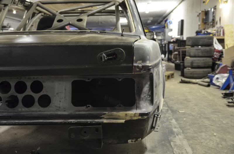

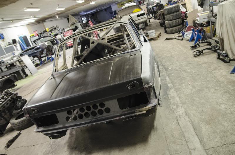

Noen som har tips å komme med her?
Lurer på hvordan jeg skal gjøre breddinga fremme.. Enten som Magnus eller som Brage har gjort. Innspill? :)
ikke at de betyr så mye, men svekker jo stålet vesentlig mindre med runde hull istede for et stort firkantet et:) synest od dette ser bedre ut:)
liker arbeidet forresten, stå på!
Jo takk. Kunne hatt et stort firkanta, men detta ser mer fænsi smænsii ut ;) Blir det for dårlig luftutgang så er det jo bare å skjære en større firkant ja :)
To 5" slanger inn fra vinduene?
Blur det nok luft inn? :)
Veit ikke. Kanskje? Skal se hvor store slanger jeg får plass til mellom vindu og bur.
Ble litt halvbøs med carbonlokket og den bredden ;)

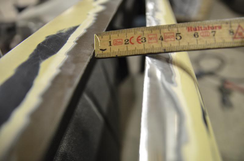

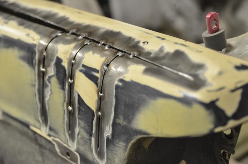

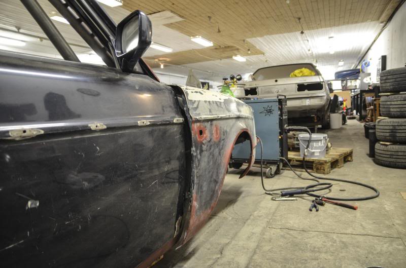

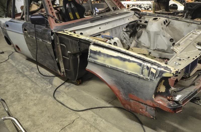

Starta så vidt på bredding forran. Blitt litt slukt av magnum sin så blir mye av det samme her bare ikke like brei! (å ikke like utført hehe)

Rått!!:D Ser skikkeleg bøsen ut no ja, bra du bredda:)
Full fart no, gleder meg til og sjå den ferdig bredda!

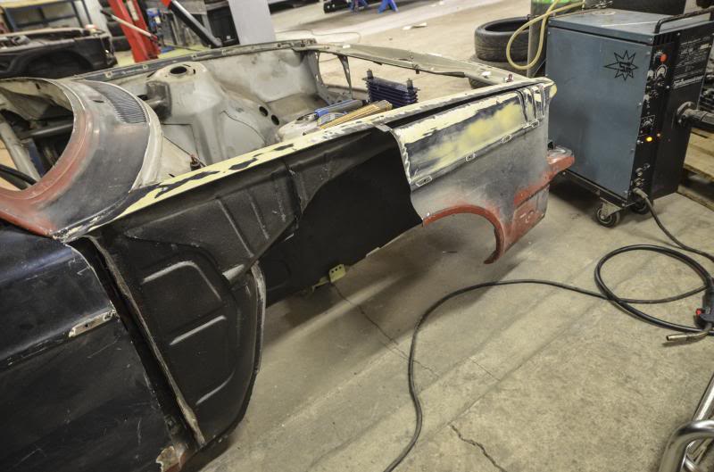

Lurte litt på ein ting, når du har strekt skjermen så langt ut bak men den er orginal med "hornet" framme, vil ikkje den bli mykje breiare bak?Sånn at hjulet vil stikke lenger ut framme ein bak?
Er de ikke orginalt mye breiere foran enn bak da?
Yes grome felger skal det nok bli ;) skjønner ikke helt hva du mener brage? Den er dratt ut 5cm nede på begge sider og oppe på midten så ser ganske likt ut.
Er ikke det frigstad :) målte før jeg skjærte filler av den. Ca 1-2cm breiere framme om jeg ikke husker feil. Skjært opp venstre framme nå å nøsta den sånn den skal være, så nå er set bare å smøre seg med mange timer med sveising!
Framme i hornet er jo ikkje skjermen delt ifra kvarandre, berre splitta..Mens resten er delt opp og dratt ifra kvarandre heile vegen, så viss du ser den bakifra så skrår den egentleg inn framover??Eller har det ikkje blitt sånn?
Da skjønner jeg. Så ikke så ille ut når jeg la et hjul inni men skal undersøke det litt mer. Greit å ha noen som følger med hehe :)
Nå er begge skjærmene retta opp takket være brage :) Nå er dem 3cm over hele bua, med litt justering på staget framme så blir det pøøøørfekt ;)
Spennende tråd, skal si du er tålmodig og målbevisst! Dette blir bra :)
Takktakk. Ja målet er jo at den skal skille seg ut litt å gå sånn passe, men det tar tid :)
Ja det gapa litt forran :p supert!

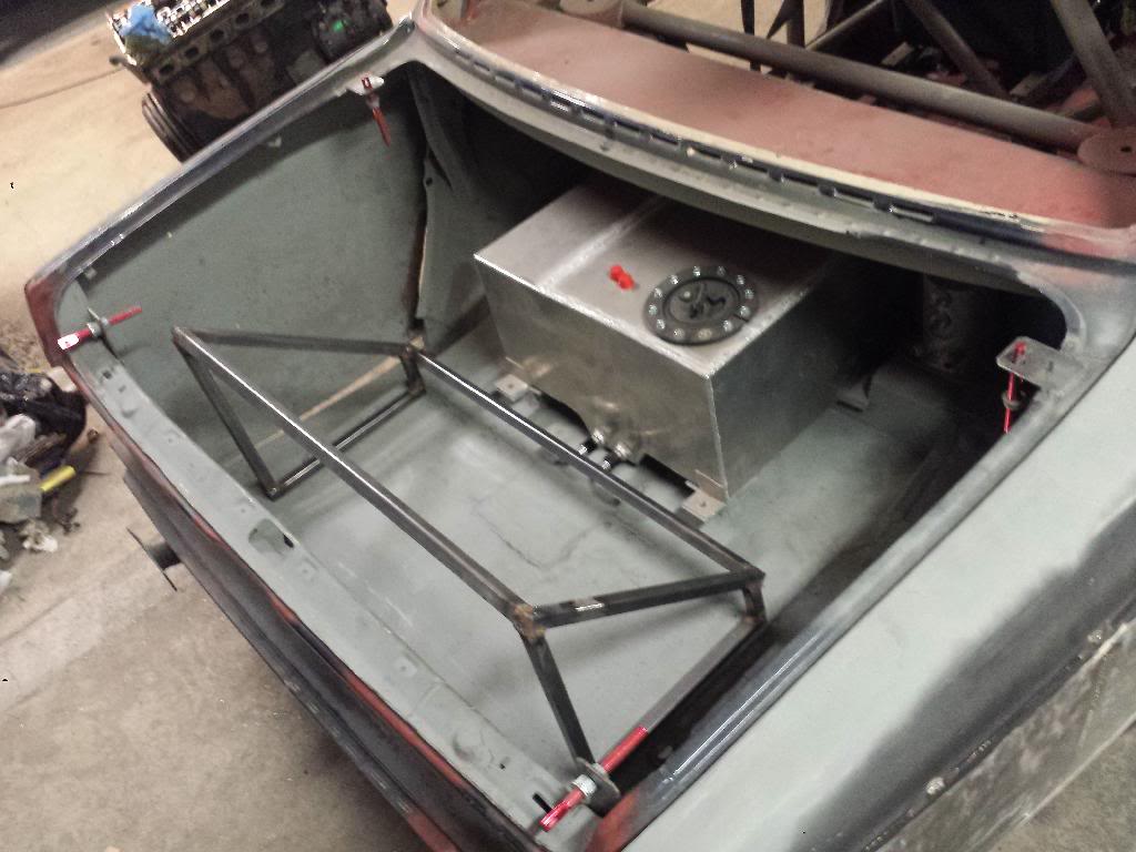

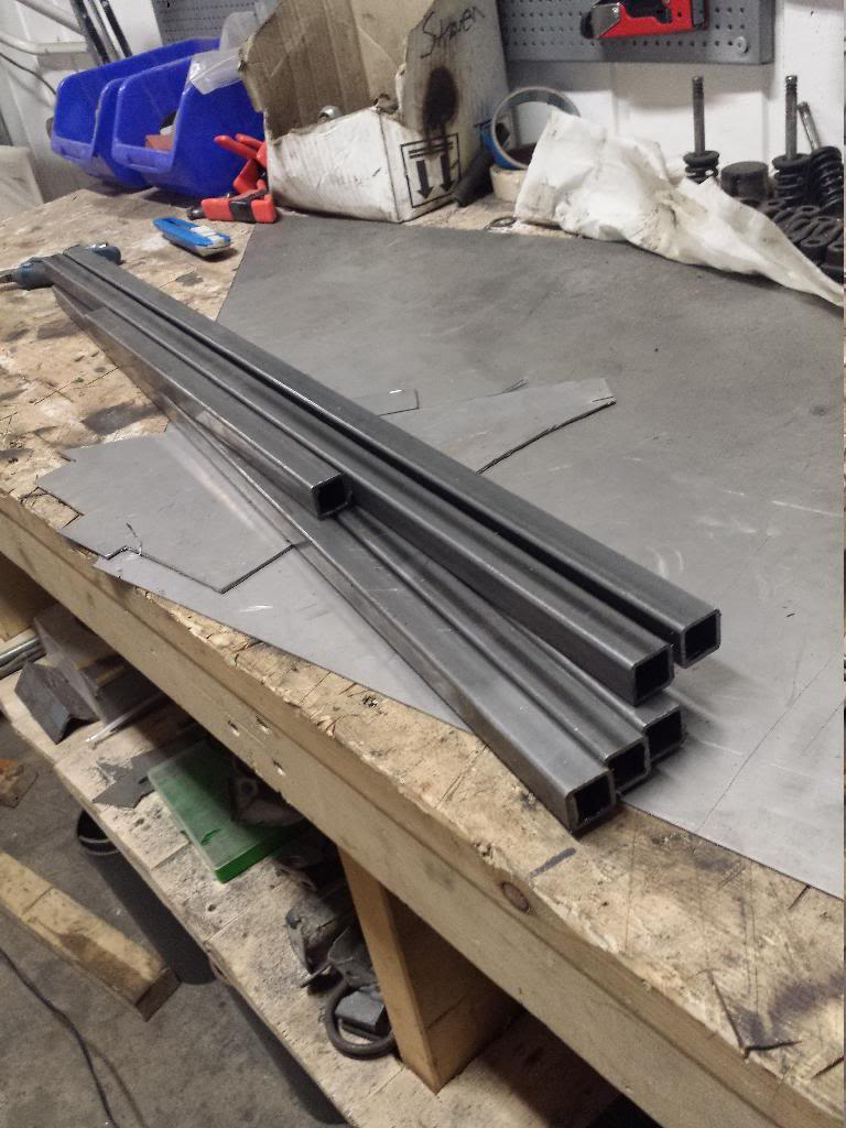

4.5m firkantjern. Hva skal dette bli?

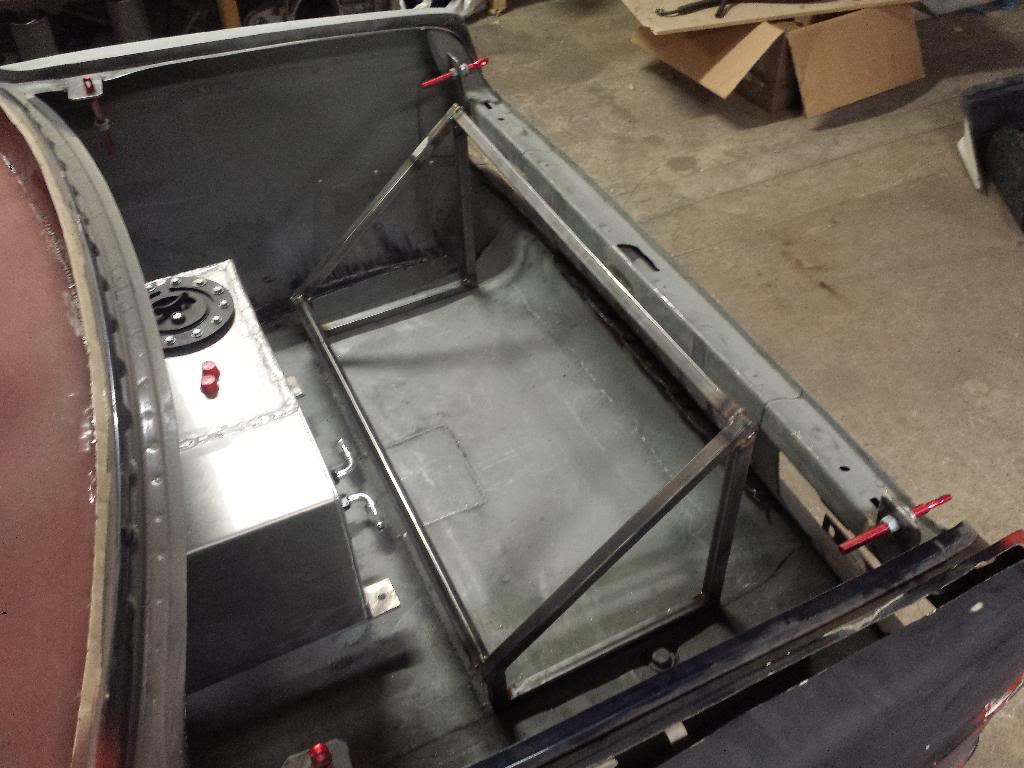

http://forum.vccn.no/img-dump/2014/02/168.jpg
Kan det være noe ramme til radiator eller noe bak ved de hullene som bare dukket opp der?^^
