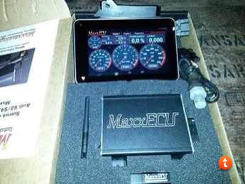

Da har man handla seg godis!
http://forum.vccn.no/img-dump/2014/06/564.jpg
