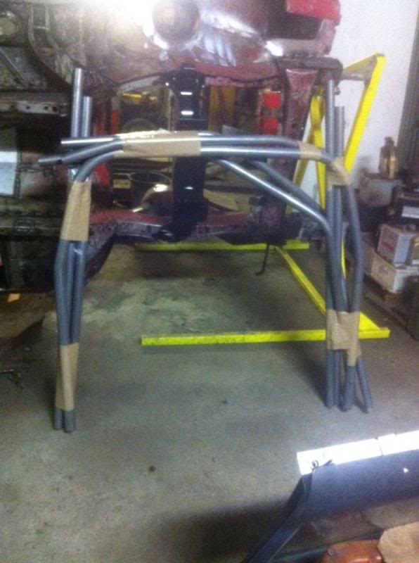

hel bur er også nå bestillt! får det til neste helg tenker jeg :D

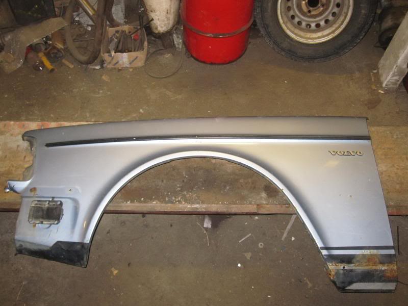

skjermen er også snart sveisa sammen, snakka med pedersens racing idag og da kommer det vell bur + ekstra diagonal, an12 sveisefitting + blendehette :)

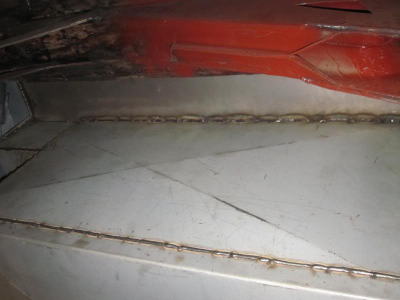

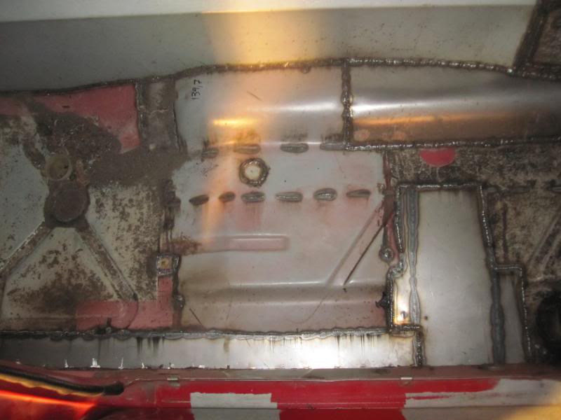

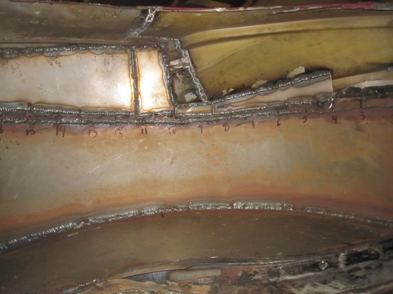

fått sveist kassen mot rammevangen, sveist ett hull i ramma, sveist innerskjermer mot tårn og rammevange, begynt på gulvkapping og det viste seg at bunnen i innerkanal er dårlig så jeg har begynt å bytte den.
håper på å få sveisa gulvet imorra kveld, og at buret kommer :)

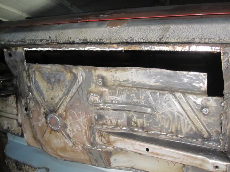

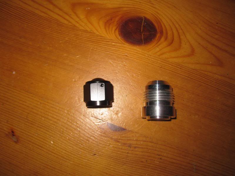

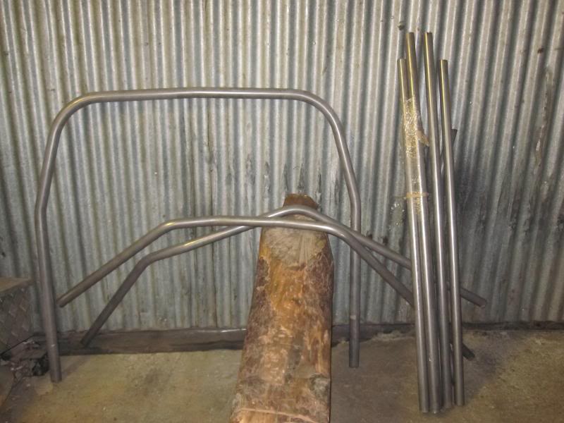

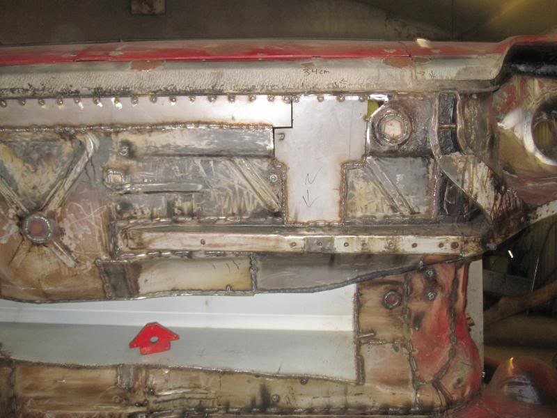

har fått sveisa sammen inner kanal, sveisa endel gulv, henta buret og sjekka at alt er med ikveld.. manglet en sveisefitting og blende hette til fuelcell, så får kontakte de på mandag.
bestiller også to hylser ekstra til streverne.
ang boksene til buret, bruker folket de platene som følger med eller lignende?

kjøpte du buret hos pedersen?:)
Dei platene mine som følgte med derifra var vertfall store nok i forhold til reglane i bilsportboka:)
Så må du bruke minimum 3stk M8 boltar:)Eg gjekk for 4stk M10, greit og være sikker:p
Jepp.
Akk det jeg tenkte, 4xm10 12.9
Hva er den beste måten å feste buret på?
Bygge bokser å skru det fast i, eller plate rett over og under gulv?

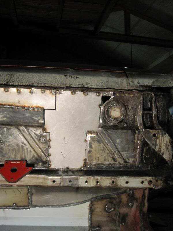

Blitt noen meter med sveis på vogna nå ?!
plana var å sveise ferdig siste rest av gulvet og div på høyre side ikveld.
gikk tom for gass etter noen få sveiser, så må skaffe mer imorgen..
fant ut at jeg har rør emner til fuecell fester i kassen bak, så i mangel på mer å gjøre så laga jeg trekanten som skal inn på høyre side foran.
http://forum.vccn.no/img-dump/2014/03/168.jpg
http://forum.vccn.no/img-dump/2014/03/169.jpg
biten ser ut til å ha endel glipp, men blir fin å sveise når jeg justerer den inn :)

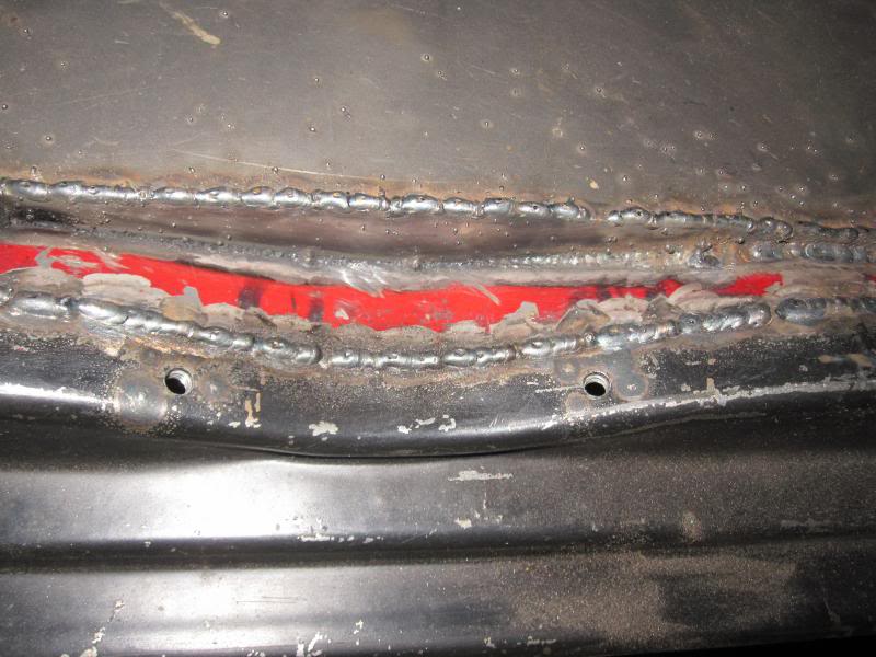

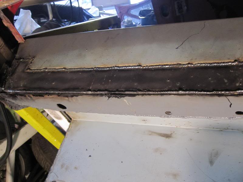

sveisa ferdig høyre sida ikveld, så imorgen skal bilen snus til andre sida :)

sveisa siste på fuelcell kassa, indre del til bakluke låsen, helsveisa tunnelen og sveisa fast dempertårna mot indre del av ramma :)

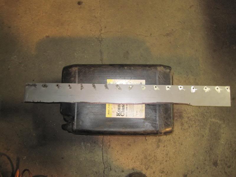

plater til buret blir med på jobb imorgen for borring av hull :)
