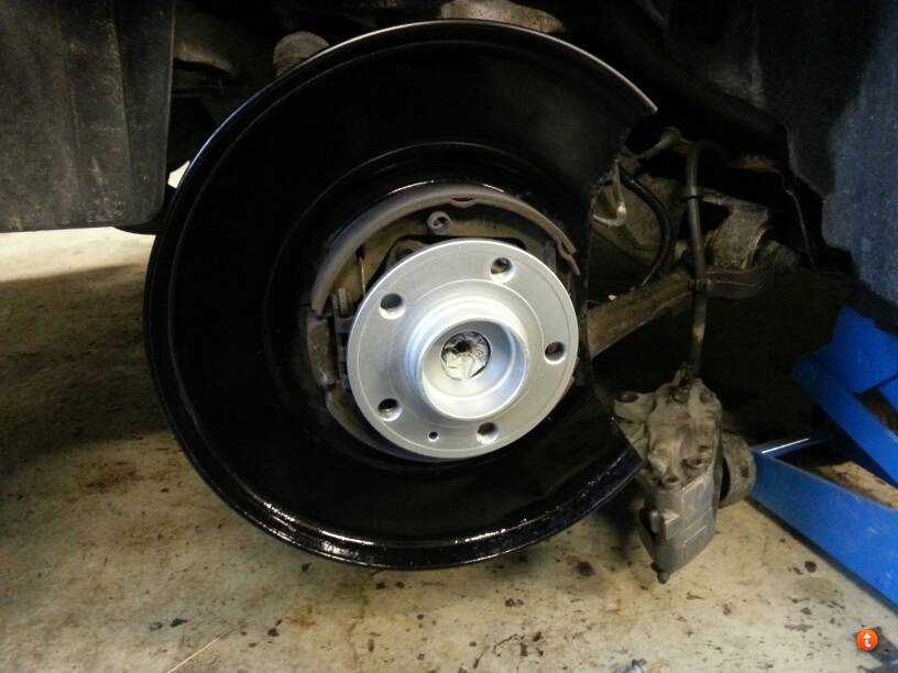

Måtte bare lakke skjold og nav for å prøve å holde litt rust vekk.
http://forum.vccn.no/img-dump/2014/04/1977.jpg
Sendt fra min mobil.
Viktigt å gjøre litt vedlikeholds arbeid også :)
