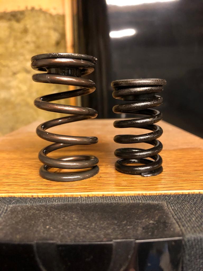

Monterer også enkle stive ventilfjører også, det er litt forskjell frå dei originale:)

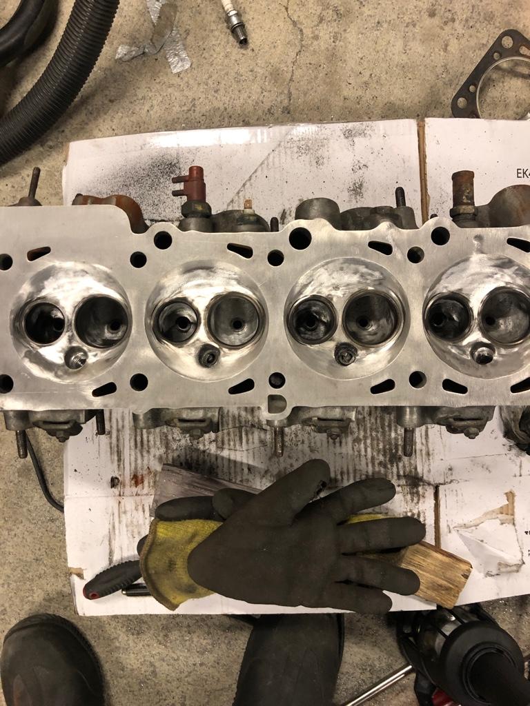

Så då tenkjer du at den tenningskurven kan passe bra til den toppen eg slipt?
http://forum.vccn.no/img-dump/2020/01/134.jpg
Nei, det tror jeg ikke. Tenningskurven du har nå passer godt til motorer som har fungerende squish. :)
Jeg vil anbefale at du tar godt vare på den fordeleren du har og skaffer deg en annen. Motorer uten squish trenger mye tenning på tomgang og lave turtall pga lav aktivitet inne i forbrenningskammeret. Denne "nye" fordeleren åpner du og enten kutter av den delen var vaktene som svinges utover eller sveiser dem fast. Så monterer du fordeleren slik at motoren får 27 grader fast tenning og bruker en liten vakumklokke til å gi ekstra advance når du cruiser. :)

Eg forstår det slik at eg no har slipt meir ut av forbrenningskammeret enn du tenkte i utgangspunktet? :)
Eg har 2 stk 530 topper til her, så eg får berre slipe opp ein til;)

Ja, det har du. Mange har gjort det samme som deg - og med godt resultat forutsatt at motoren får fast tenning på rundt 27 grader. Hvis den ikke får det, da blir den död på lave turtall og forbruket går til himmels.
Du har gjort godt arbeid og bör koste på deg å teste denne toppen sammen med B230A fordeleren etter at den er modifisert. Du kan også vite at etter at B230A fordeleren er modifisert til å gi fast tenningstidspunkt, så er den også helt perfekt til å bli brukt som trigger til datasprut / datatenning. :)
Jeg mener at du er i en alder og en plass i livet hvor du med fordel bör teste denne squishlöse toppen. Hvis du ikke gjör det nå, så blir det aldri gjort og du går glipp av en erfaring som kan väre nyttig en gang i fremtiden. :)

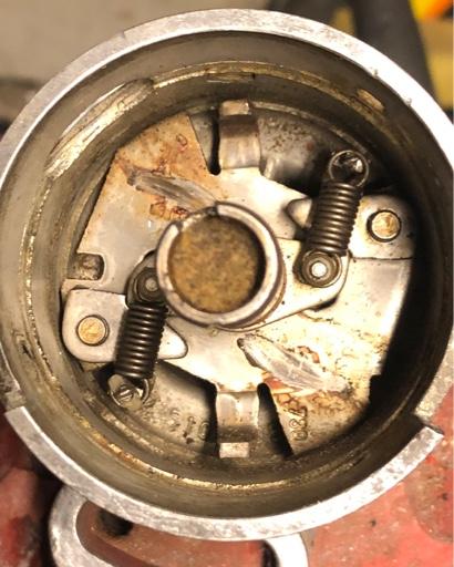

DÃ¥ har eg kutta vektene, var det slik du meinte?
