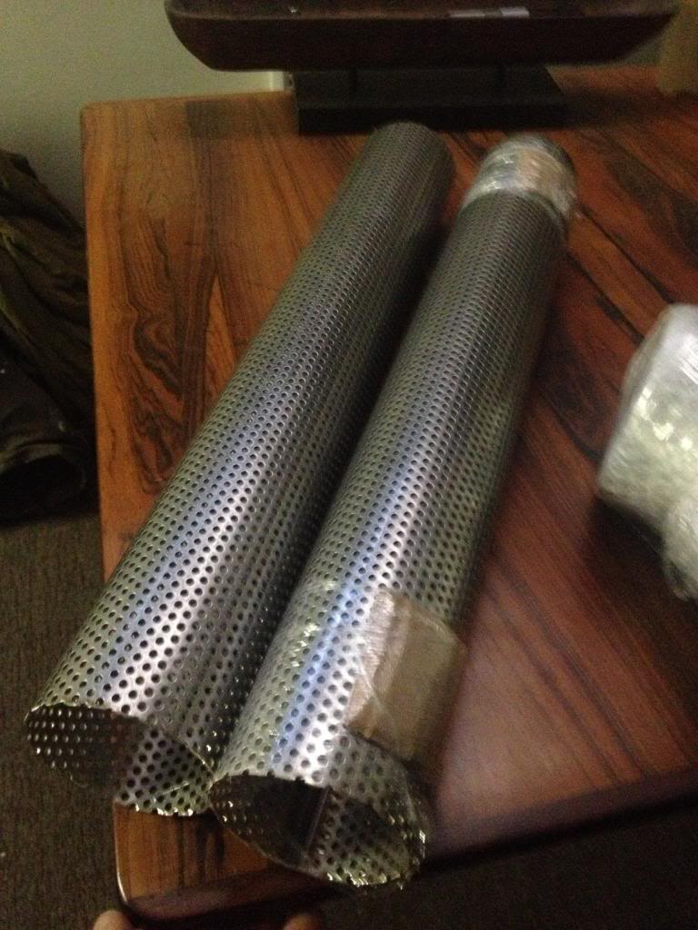

da blir det egenprodusert midtre lyddemper for å få størst mulig kammer (god demping) uten at den stikker nedom gulvet!
da trenger man et par slike:
