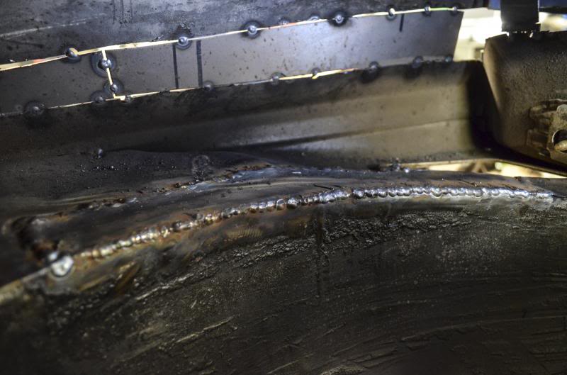

La ene v band flensen over den sveisa. Fått seg en trøkk et sted så veit ikke helt åssen jeg løser det :(

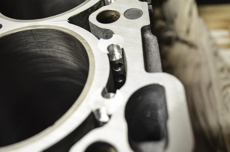

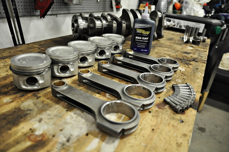

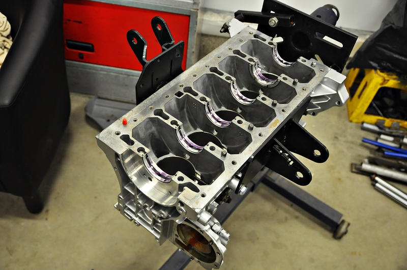

La veiva oppi blokka i dag å fikk montert en råde og et stempel. Jeg slipper å slipe plass til rådene nederst i syl da alt går klart. Stor lettelse! ;)

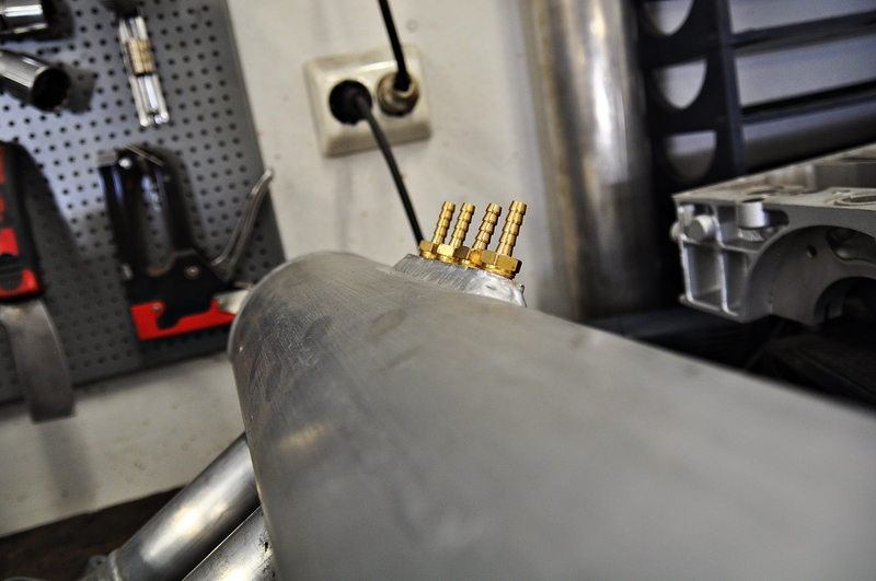

Yesda.. Fått vacum nippler i innsuget. Litt skakt pga frihånd
http://forum.vccn.no/img-dump/2016/08/227.jpg

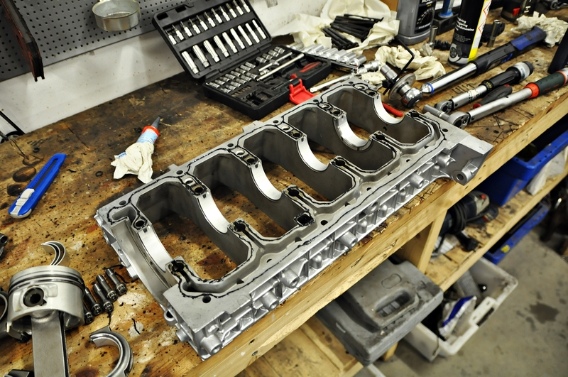

Ellers har jeg startet med å montere bunndelen på motoren som er litt jobb :)
Her bruker jeg skikkelig monteringsolje så den får en skånsom oppstart. Royal Purple :)

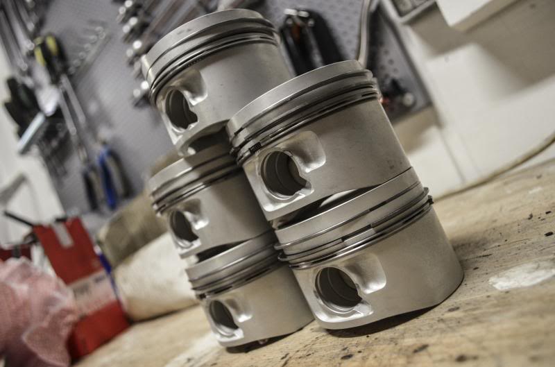

Litt forskjell på rådene. Ikke rart di orginale knekker ;)

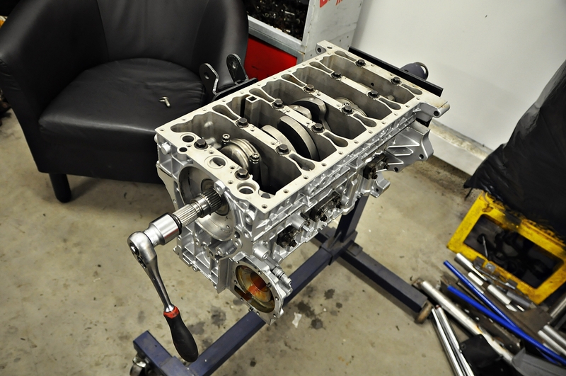

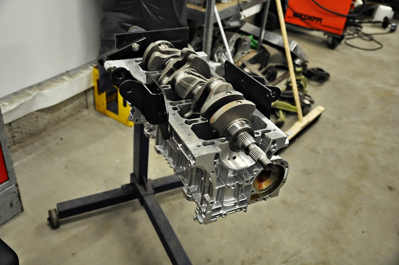

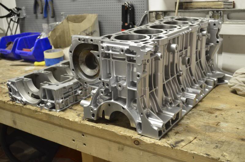

Klart for å legge nedi veiv
http://forum.vccn.no/img-dump/2016/08/233.jpg

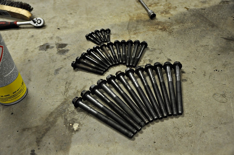

Alle boltene til bunndelen
http://forum.vccn.no/img-dump/2016/08/236.jpg

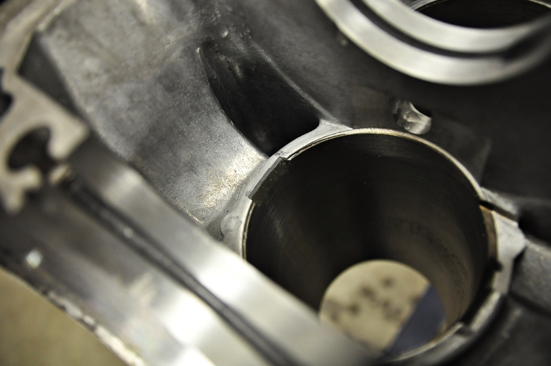

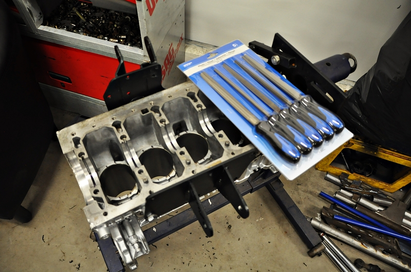

Fikk lagt på underdelen av blokka å dratt til alt riktig, så turna jeg veiva å rådene subba SELFØLGELIG nederst i syl veggene. For noen uker siden testet jeg dette ved å legge veiv, råder og stempler nedi. Merket ikke noe da så litt rart.......
Uansett! Opp med alt igjen, finne frem fila å smøre seg med tolmodighet
http://forum.vccn.no/img-dump/2016/08/237.jpg
1 time seinere, ikke mer som skulle til.

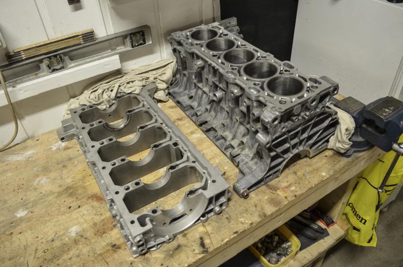

Så var det pån igjen, vaske reint ALT av blokk, lagre og deler. På med lim fra BCB som er til disse motorene. Ikke sikkert alle er like enige med hvordan jeg har lagt limet, men er tross alt første (andre) gang jeg gjør det her :)
http://forum.vccn.no/img-dump/2016/08/239.jpg
Inn med resten å alt sviver perfekt :) :)

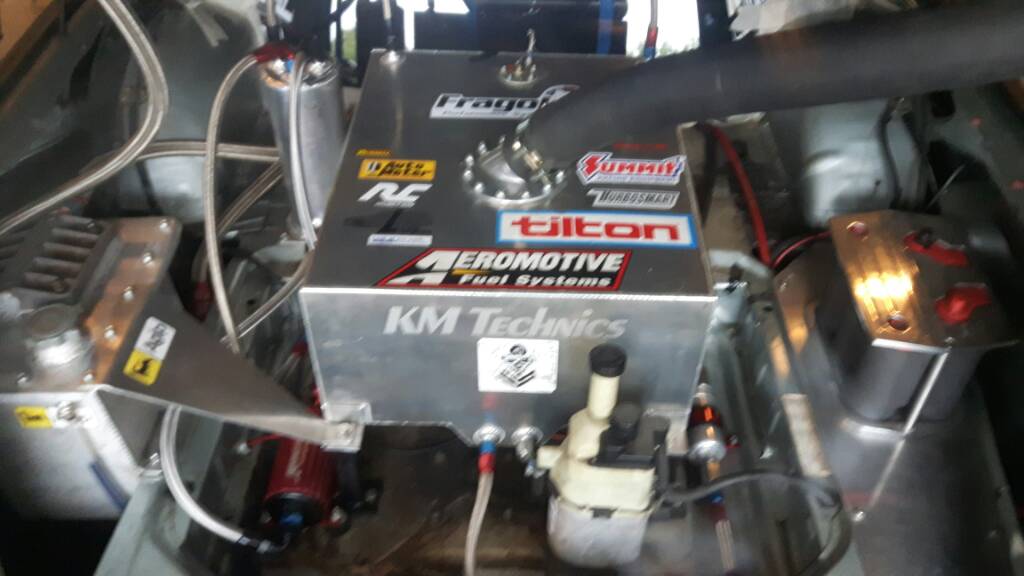

Må man ha noe spesielt skum i tanken for e85?
Okei. Så når jeg har CT så kan jeg egentlig bare kaste det skummet????????? :)
Ja, for skummet forhindrer vell kun at bensin skvulper bort fra pickup i fuelcell og med catchtank vil du uansett ha ett reservoar med bensin :)
Da blir det nok å ta det ut. Heller mer og mer mot e85 ignite. Er nok mer gunstig enn pumpebensin på en alumotor :)
Ser flere svensker som legger skummet i e85/ sprit for å se langtidseffekten :)
Fer guds skyld ta ut skumme å vask rent tanken. Fylt pumpa filter å dysa me skum. Rensa dysa nye filter å vaska pump å tank å bygd om til CT. Håpe d funke bedre

Bare sørg fer å ha return inn på CT tanken
