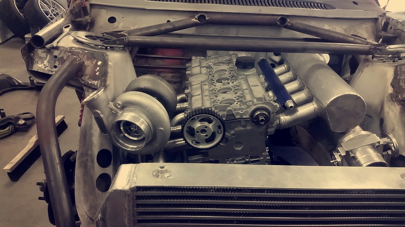

Neste steg er å frese plass til rådene.
SÃ¥pass ja :p
Mye igjen på motoren?
Egentlig så mangler jeg bare pakningssats så er det bare å smette den sammen ;)

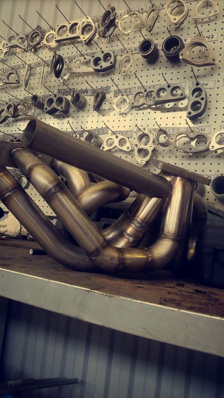

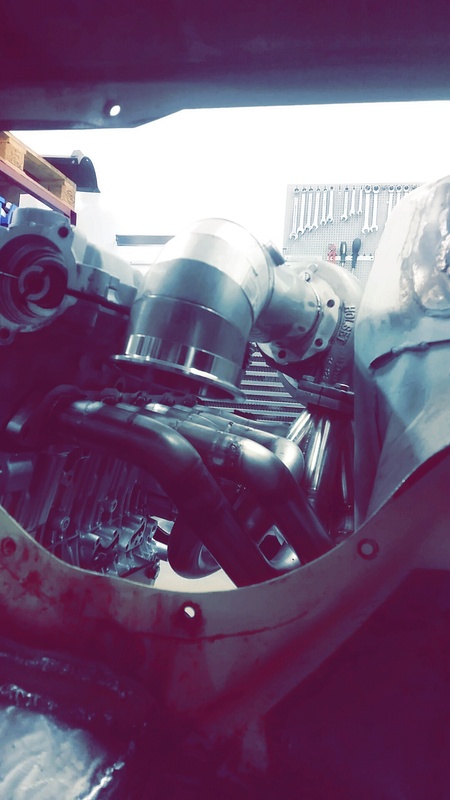

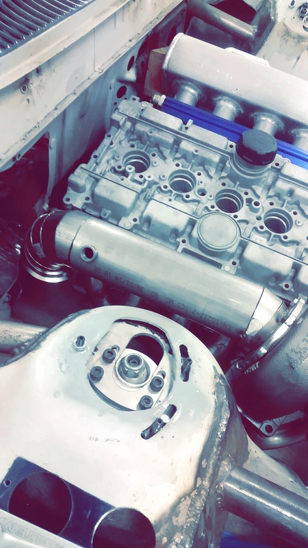

Vært å hentet turbo pluss litt småtteri hos KSR i dag. Kjøpt inn all eksos i rustfritt så håper jeg kommer igang med bygging snart :)
http://forum.vccn.no/img-dump/2016/06/722.jpg
http://forum.vccn.no/img-dump/2016/06/7.jpeg
All klaring er god klaring :p
Erre plass til reima der a? Blir gullegodt dette tenker jeg :)
Er plass til reima ja. Men tror det må gjøres en endring. Igjen.....
Ja litt kjedelig om grenrøret flexer litt når det blir varmt [emoji14] Mulig det er litt mer klaring enn bilde tilsier da ;)
Sent fra min H60-L04 via Tapatalk
Kan risikere at det krasjer ved varmt grenrør ja..
Ser bra ut dette :D
Bør vurdere ombygging av grenrør ja, veldig kjedlig å fikse det for andre gang :/

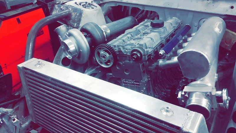

Tatt hånd om det allerede så slapp av karer :D Steffen her inne skal justere t3 flensen :)
Null stress í ½í¸‰
http://forum.vccn.no/img-dump/2016/06/858.jpg
Ble mye bedre ;) hva er effektmålet?
Tja. Vi får se hva den leverer

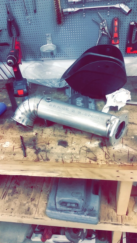

Men med kostnaden på gass, tråd og innsats, hadde det ikke lønnt seg å kjøpt et par bend isteden for å sage og sveise til 90 grader?
Takker :) Er exclusive fattigmannsbøy ;) Jo blir nok dyrere.. Skal tig sveises også :) Men for min del ser det litt kulere ut ;)
Når det får rette fargen blir det porr [emoji106] [emoji106] [emoji106]
jeg å har fattigmans bend ;P
Er 15° biter jeg har skjært ut :)

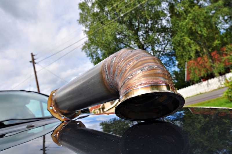

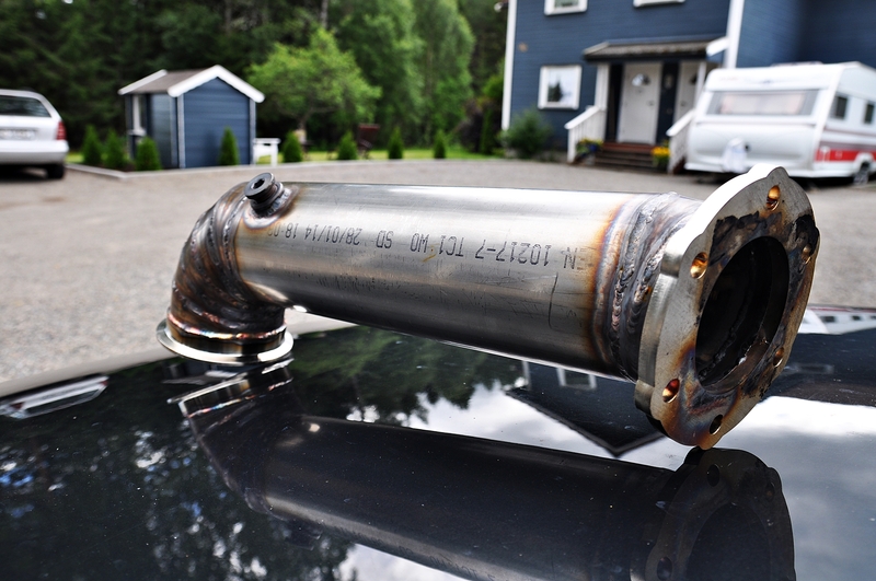

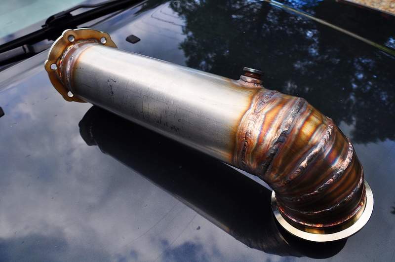

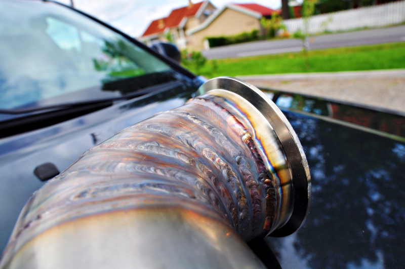

Første del av downpipe ferdig sveisa. Steffen inne her som står for tig'en, dyktig type ;) Litt ugjevnheter her men det er min egen skyld pga ikke helt 100 tilpassning...
http://forum.vccn.no/img-dump/2016/07/633.jpg
http://forum.vccn.no/img-dump/2016/07/634.jpg
[URL=http://s130.photobucket.com/user/Chris_90_gtr/media/DSC_11055_zpslvbn6yu9.jpg.html]http://forum.vccn.no/img-dump/2016/07/635.jpg[/URL
http://forum.vccn.no/img-dump/2016/07/636.jpg

Lurer fortsatt på om noen her har plana v band flens før :)
Skru isammen v bandsflensane når du sveiser, då pleier dei holde seg så beine at det blir tett etterpå:)
Er kansje ikkje så lurt og plane sida vinkelen på flensen skal passe inni klemma?
Ja er vell lurest det men nå er det litt seint på den ene her hvertfall. Den har slått seg litt desverre
