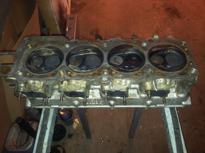

Men toppen kom av i går :D
Mr. Nilsen og Buster83 stakk innom og da tok det ikke lange tia med litt juging før toppen var av.

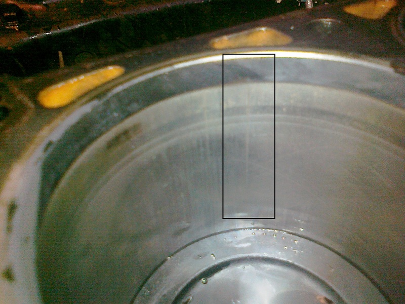

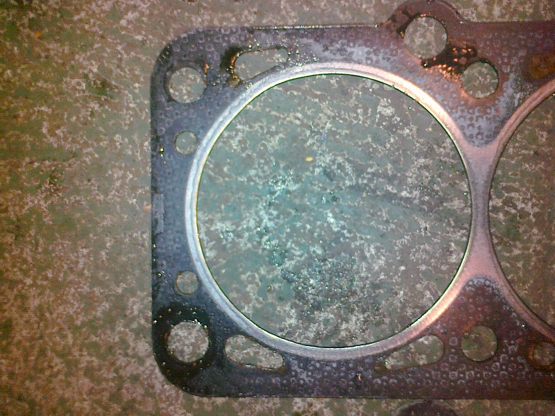

Jeg er ikke helt sikker på topppakningen. Den har ikke samme tydelige tegn som den forrige men den er ikke helt rund på 4'ern.
Det ble også oppdaget ripe i sylinder 2 som en så vidt kjenner med neggelen.
Jeg vet ikke hvordan en sprekk ser ut jeg. Jo. Jeg skjønner at en sprekk er en sprekk, hehe. men vil man tydelig se en sprekk på baksiden inne i vannkanalen også? Tror ikke min har sprukket. Etter hva jeg kan se da.
Ripa er kanskje 3-4 cm lang og stopper før den når toppen og ikke helt ned mot der stempelet er i bunnen. Så jeg tror det har kommet inn noe via innsuget og lagt seg på den ene stempelringen og blitt med opp en gang og laga ripe og sluppet på tur ned også blitt med ut eksosen.
Det kan virke som at ripa har vært der en stund og kan evt forklare hvorfor kompen på 2'ern er bittelitt dårligere.

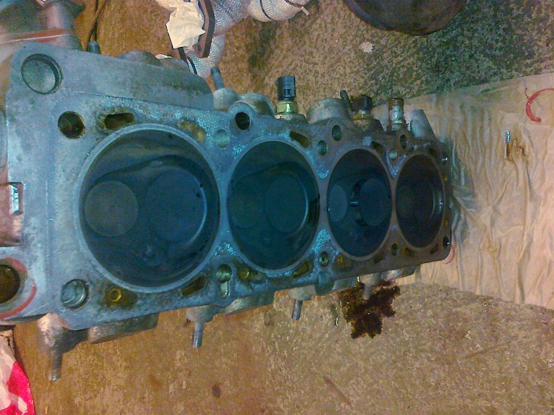

Planen videre er å sende toppen på planing.
Også skal jeg nedom BCB etterpå å høre på Copy-studs i stedet for vanlige 12.9 bolter. Det er vel 12.9 men i studs i stedet.
Får jeg en god pris på de så kjøper jeg det i stedet. Da slipper jeg å borre i oljekanalen i toppen og er litt mere servicevennlig senere.

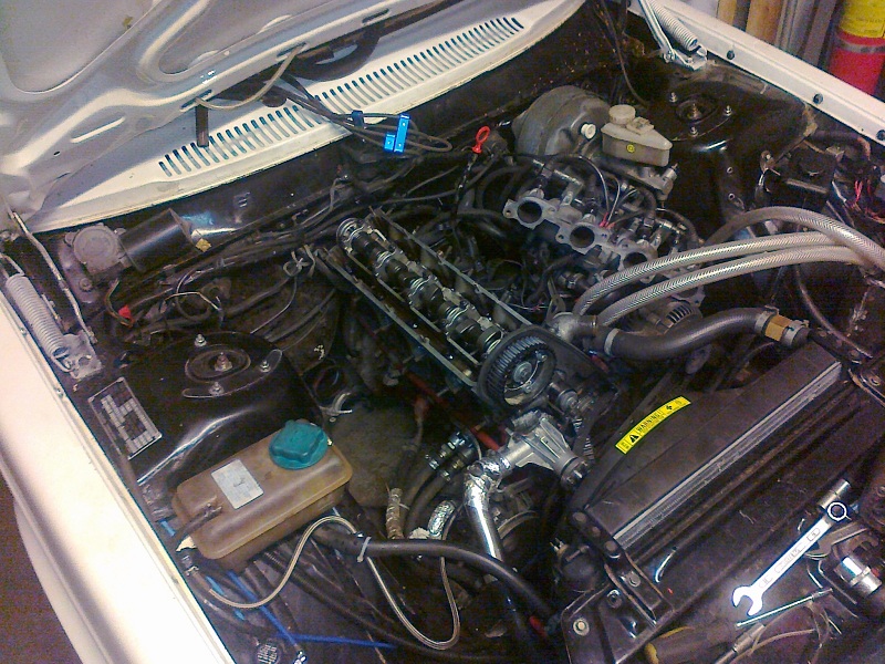

Har fått kjøpt meg 3" Griffin-radiator fra Summit sammen med en annen liten snæcksi sak, men den andre lille biten kan vi ta en annen gang. hehe. Den ligger godt i hylla :)
Skal ta med meg en ny vannslange og stikke innom diverse sjapper rundt her som driver med stål for å høre om de har alurør. Griffin'n har feil Inn/Ut så de passer ikke. Og jeg vil ha det til å passe volvoslanger. Dette også pga service senere.
De som har sprekt blokk før: Hvordan er disse sprekkene? Ligner min ripe på noe sånt?
http://forum.vccn.no/img-dump/2012/09/498.jpg

Nyeste pakning øverst og forrige havari nederst

Godklumpene mine :) hehe

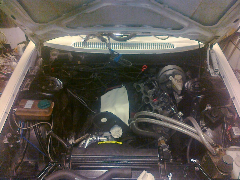

Og nå står den sånn
http://forum.vccn.no/img-dump/2012/09/504.jpg

får tro det ikke er sprekk i sylinderveggen da..

Skal levere toppen i mårra og håper på at han tar den med en gang slik at jeg kan ta den med meg igjen.
Så er det jobbe litt og montere alt igjen på onsdag/torsdag. Testkjøre litt på torsdag og kjøre den på tralla og krabbe seg oppover til Dokka på lørdag :)

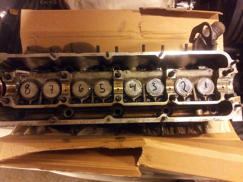

Til dere som kan dette med komp og slikt. Hvor mye kan taes av før kompen skyter i været og toppen er ubrukelig?
nummererte løftera før de ble tatt ut.
http://forum.vccn.no/img-dump/2012/09/760.jpg
Her ligger'n å venter på litt kløing og massasje i mårra
http://forum.vccn.no/img-dump/2012/09/761.jpg

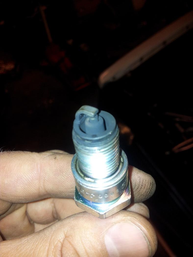

Og hvor sotete kan plugga bli før de funker sinnsykt dårlig? Er disse for svarte?
Jeg kjørte med BP6ES før jeg bytte til disse som er BP7ES.
6'er plugga ble veldig hvite på isolatoren noe som visstnok heller ikke var så sunt.
Hva er da best å kjøre med?

Det gjør ingenting :) Tyder bare på at den ikke er en økonomisk ferie bil, og det er bare bra for det som bor inni motor lell :) Puss pluggen og stapp i ;)

Kompen er i været fra før. :p , men 530/531 toppene kan planes 3,0 mm og blir "aldri ubrukelig. Det er de udreide stemplene som er problemet, ikke toppen.
Hvis vi for enkelthets skyld sier at forbrenningskammeret er 55 ccm og 10 mm høyt så reduseres volumet med 5,5 ccm pr. 1,0 mm og 2,75 ccm pr. 0,5 mm ikke sant?
Hvis utgangspunktet er 2316 ccm motor og 8,7:1 i kompforhold så blir:
0,5 mm = 8,99:1
1,0 mm = 9,30:1
