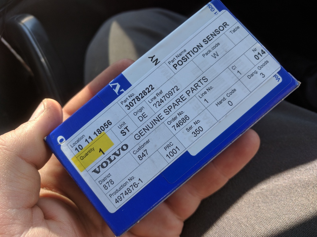

Begge feilkodene peker mot SAS
, og som du skriver så ser det ut til at det er feil på den.
Det andre du nevner:

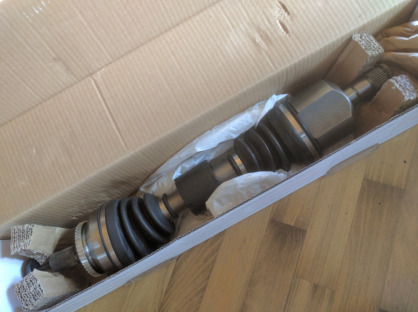

Som en tilleggsopplysning kan jeg nevne at bremsepedalen av og til vibrerer (slik som når abs/dstc er aktivt) hvis man legger over fullt til høyre i lav fart og bremser. Mye det samme som når all motorkraft kuttes i høyresvinger. Kan det være så enkelt som et dårlig hjullager og abs-sensor som tuller pga telleringen som flytter på seg?
Det høres ut som antisladd slår inn, fordi SAS
ikke får/sender riktig signal.
Min mening er at alt peker mot SAS
