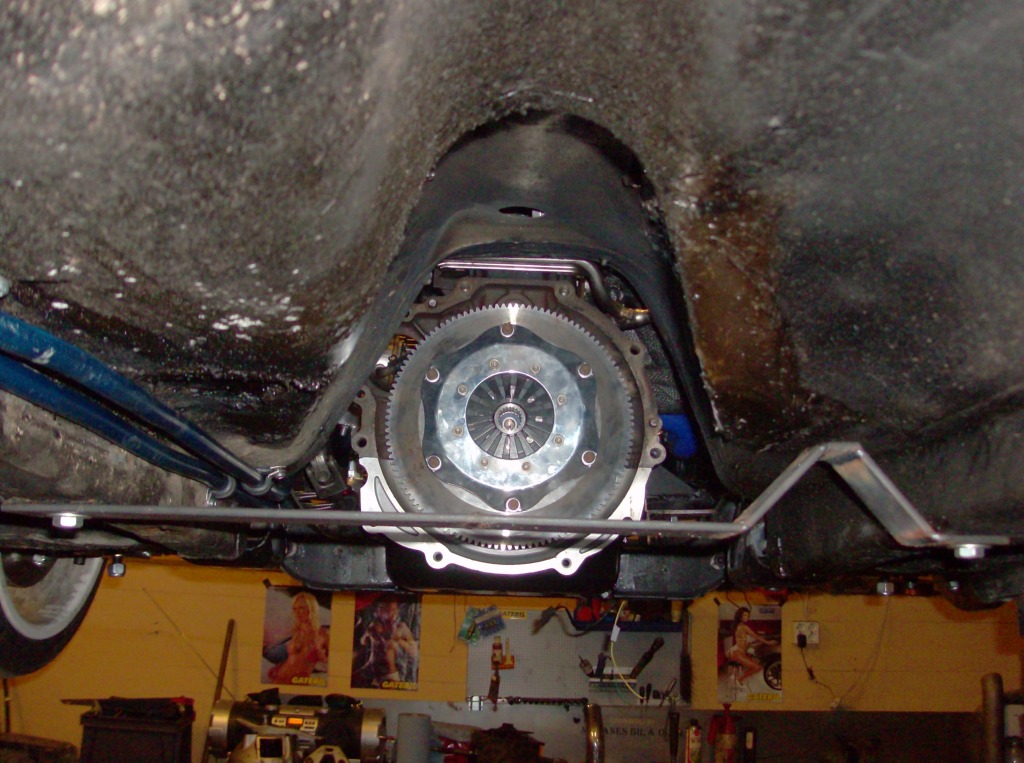

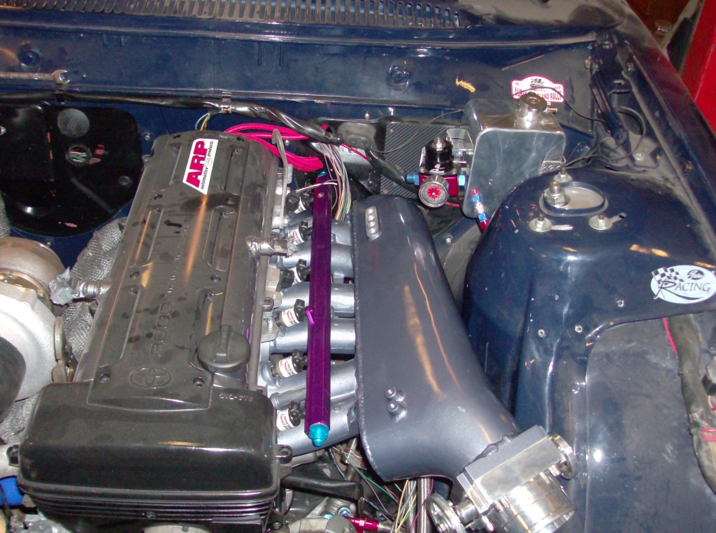

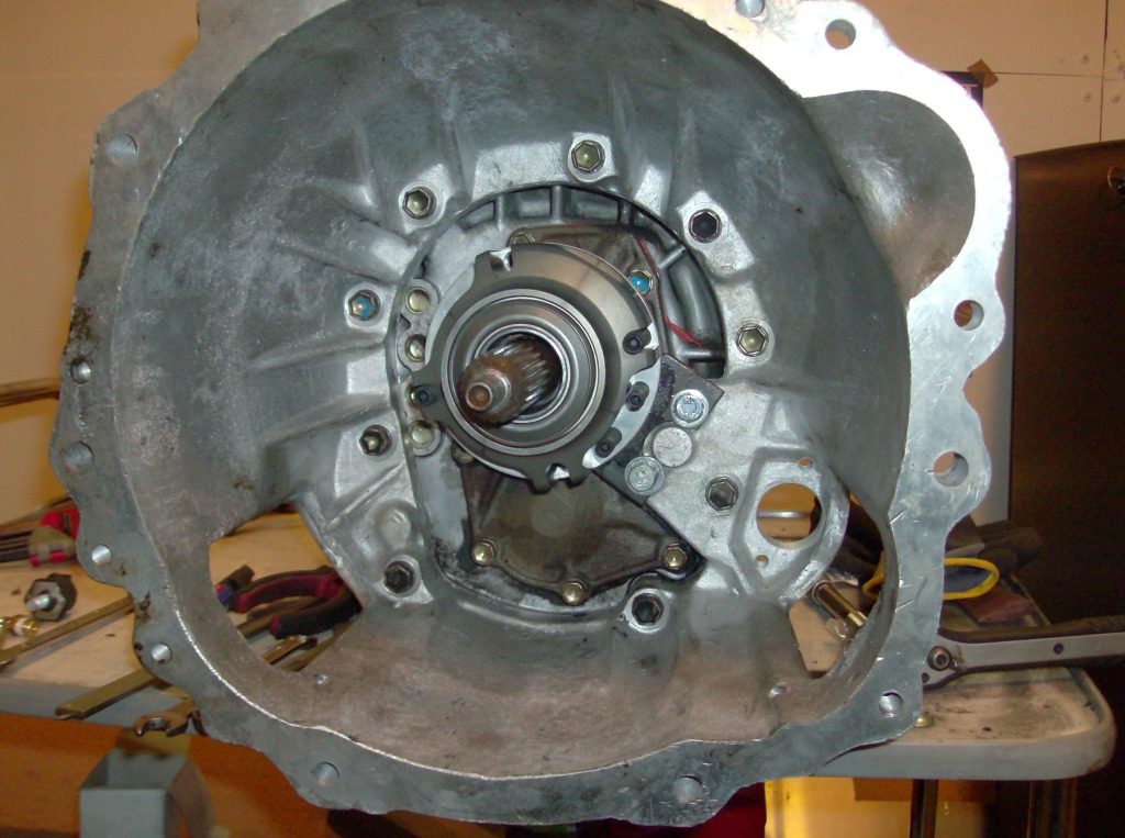

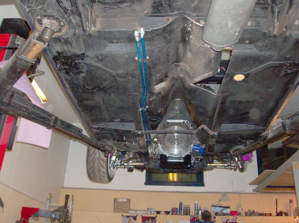

får legge ut noen bilder av ting jeg fikk gjort før dataen kræsja... har også bygget om DP men har ingen bilder av deta enda :)
http://forum.vccn.no/img-dump/2012/10/677.jpg
http://forum.vccn.no/img-dump/2012/10/678.jpg
http://forum.vccn.no/img-dump/2012/10/679.jpg
http://forum.vccn.no/img-dump/2012/10/680.jpg
Faan så gromt da blir!
Skal du skal vell ha meir girkassetravers enn da du har laga til der vell?
Blir naise :)
ja den traversen blir bygget på mer ja. bare laget den sånn først så har jeg noe og bygge videre på ;)
hva heter det utløserlagret du har? hvor høyt er det?
det heter howe! det en alu hylse/adapter som ligger på baksiden som er dreid til r154 kassa for og få riktig klaring fra lager til tilton clutshen.så jeg slipper og shimse og styre for og få riktig klaring :) men kan måle litt på det i morgen jeg :)

da er den nye tunnelen kommet i hus så begynner og skjære i filler gulvet på bilen i morgen kveld :/ skal bli moro og få det klart da er det liksom bare resten igjen :P
