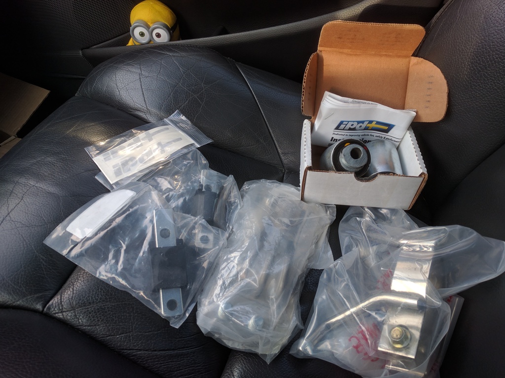

Henta en hyggelig eske i dag, får se om vi får brukt disse til noe morsomt.
Vedlegg 5914
Om du kjøper orginale Volvo så får du vel XC90 utgaven? Byttet topplagre og fjærseter for 40000km siden. Fremdeles like stille så jeg holder en knapp på orginale volvodeler akkurat på disse problemområdene.
