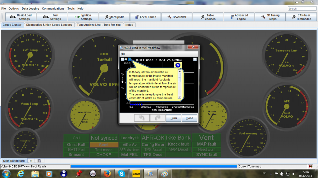

Sprutet ditt har en strategi for å minske problemene med IAT når du bruker SD:

Men før du begyner å tulle med den funksjonen så øver du deg på manuell justering av tomgang, og gjerne litt manuell justering av motorbrems og andre områder via logg.
Sistnevnte kan gjøres uten at du trenger å gjette deg fram om tabellen ikke er alt for ujevn i området, eller sveipet over området er for raskt for reaksjonen til BBL.
Formelen du bruker er denne: newVE% = oldVE% × (stoich(14.7) / desired AFR)
Til din bruk kan den oversettes til følgende: nyVE% = nåværendeVE% x (nåværende AFR/ønsket AFR)
Er f.eks VE 90, du har en AFR på 12, men ønsker en AFR på 14, så blir regnestykket
90 x (12/14) = 77,14. Den nye VE verdien blir da altså 77,14 for å få 14 i AFR.
Dette er i grove trekk regnestykket autotune bruker, bare med noen flere variabler.
Tomgangsjustering gjør man derimot ved å justere manuelt live, og ikke med logg.
Tilfellet som fyfaen beskriver der tomgang blir lavere pga. varm luft med lite masse kan gjøre at ruten som er på lavere RPM enn når du først justerte tomgang får større vekt, og gir feil drivstoffmengde pga. den har for høy VE. Eller at motoren får for mye bensin pga. manifoldtrykket stiger litt når turtall blir lavere, mens den faktisk ikke bruker mer luftmasse.
Ved ett slikt tilfelle bør du ha rutene tettere rundt tomgang. Tallene fra de 4 nærmeste rutene brukes for å regne ut hvilken VE som skal brukes til enhver tid. Hvor stor del av hver rute bestemmes av hvor motoren befinder seg mellom rutene. Gjennomsnitts VE verdien som brukes finner du igjen i logg som Gve.
