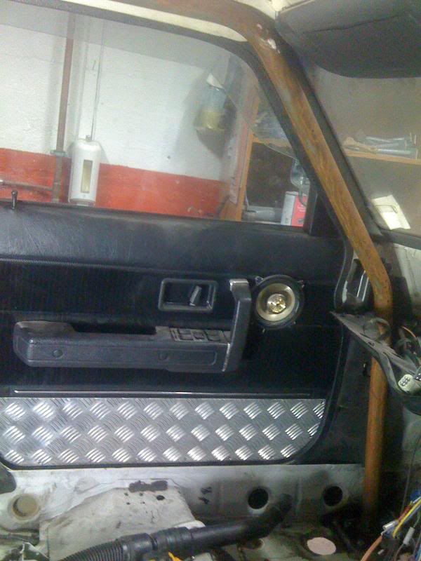

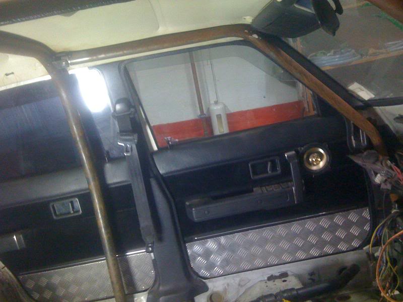

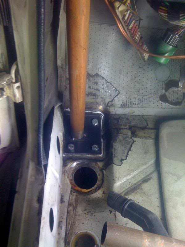

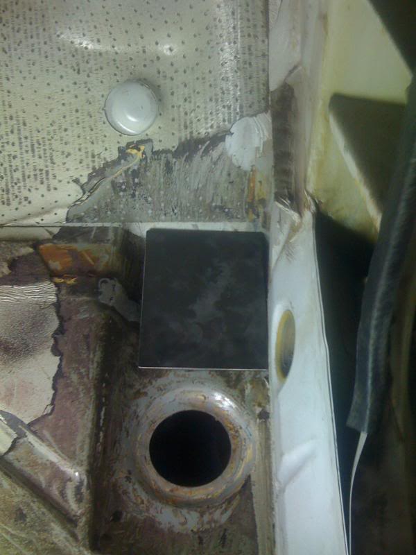

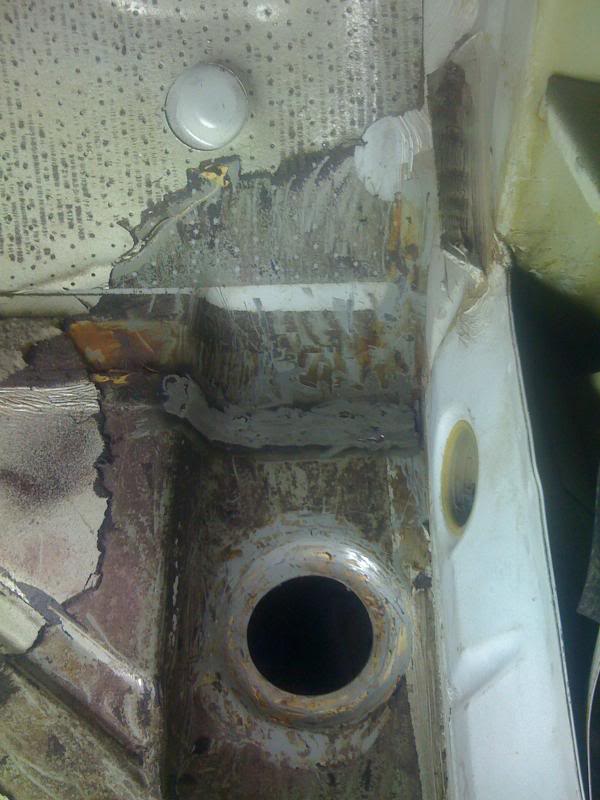

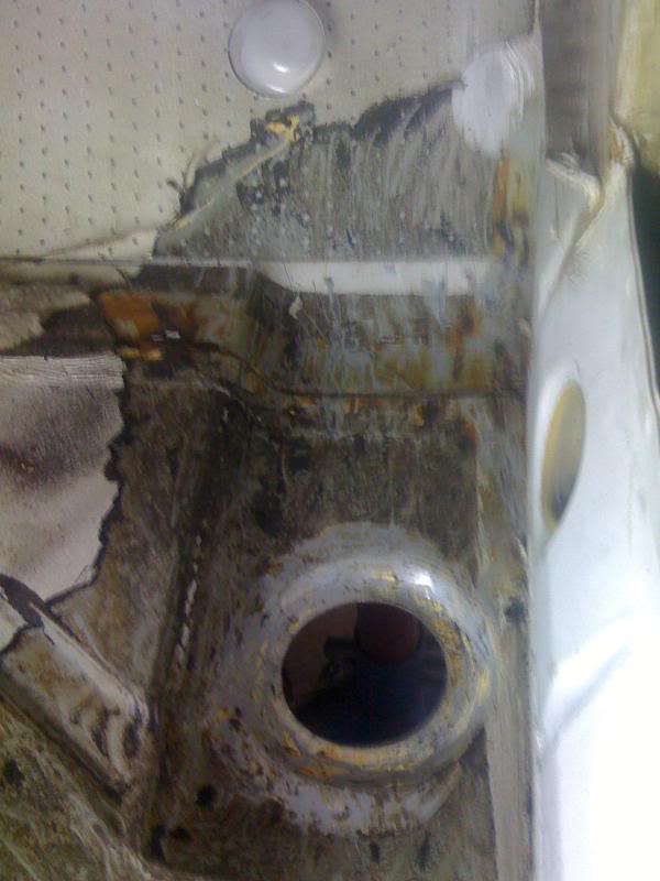

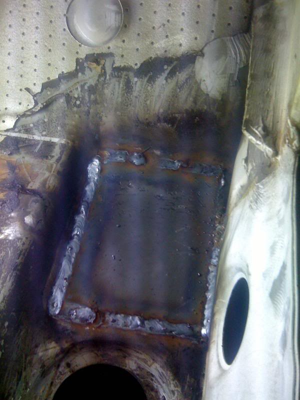

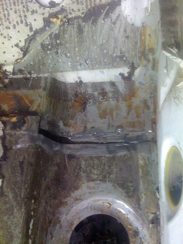

Knota mer med buret idag, skal innrømme at det er en skikkelig drittjobb å gjøre alene :mad:
Valgte å ta vekk den orginale skjøten i gulvet der jeg sveiset platene foran for det første pga det var anntydning til jord der + at festeplata til buret ble mer eller mindre flat uten org skjøten.

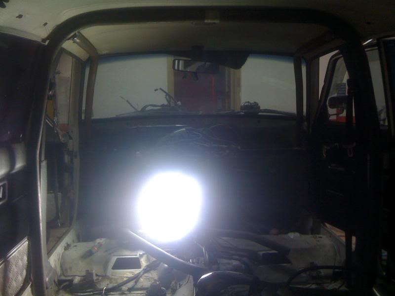

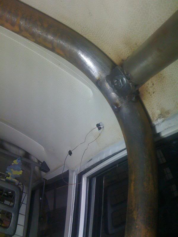

glad jeg er ferdig med det bur styret, er jaggu ikke bare bare når man holder på alene :p
Begynner å likne noe nå ;) Må ikke høre på å alle de andre sier - syntes du er flink jeg :p
Skal du ha en tversover over frontruta også eller ? Eller gjør man kanskje ikke det, den kommer kanskje under ?
