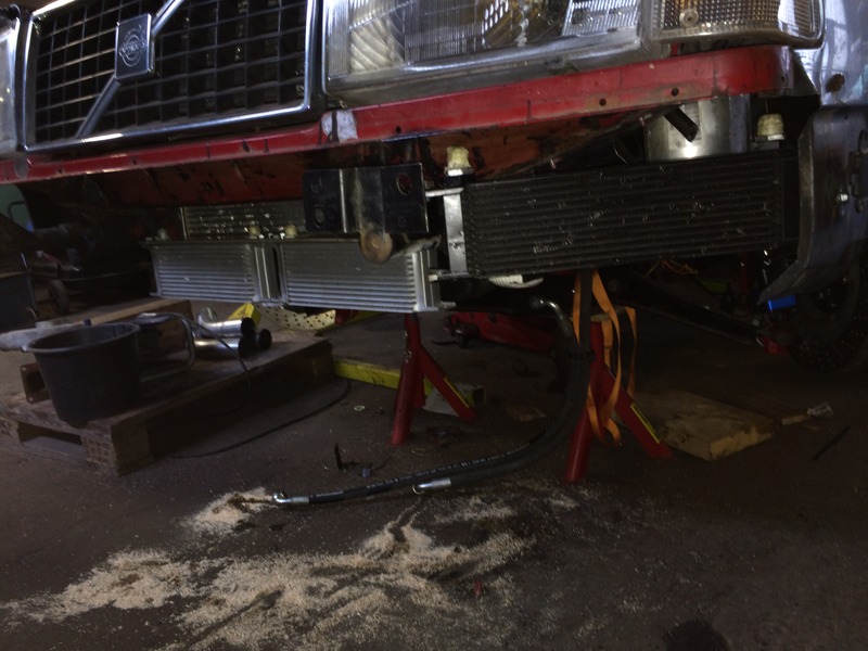

Fornøyd med helga, bilder og info kommer ;)

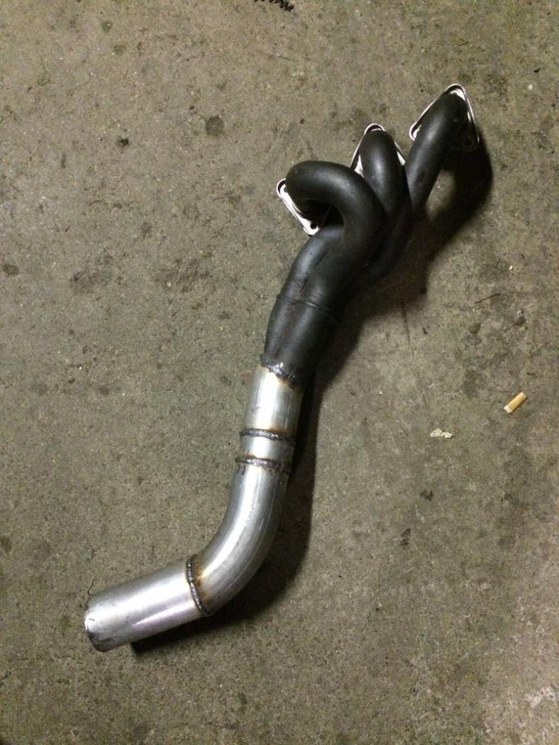

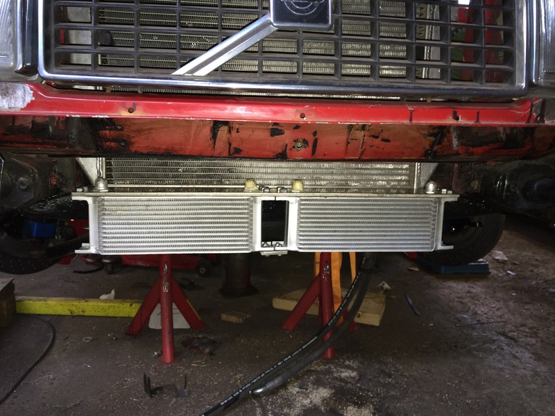

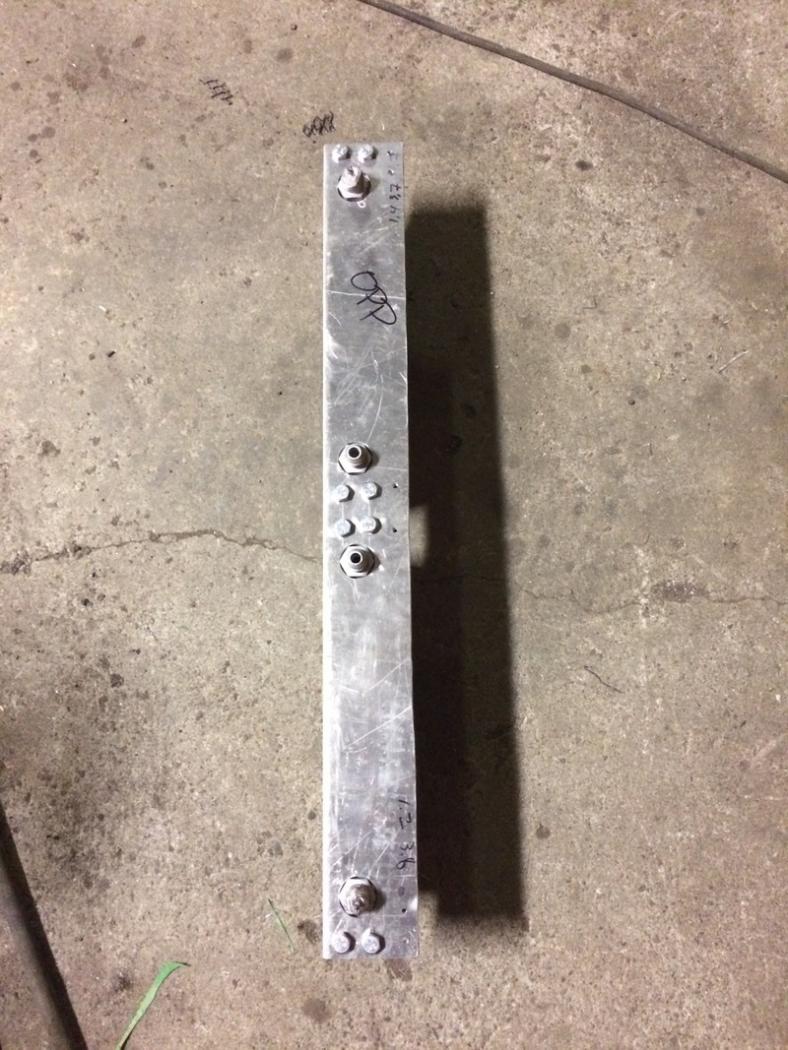

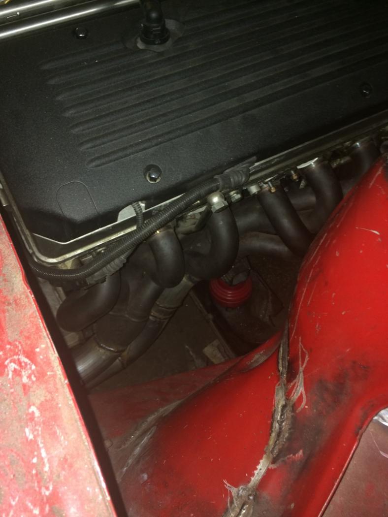

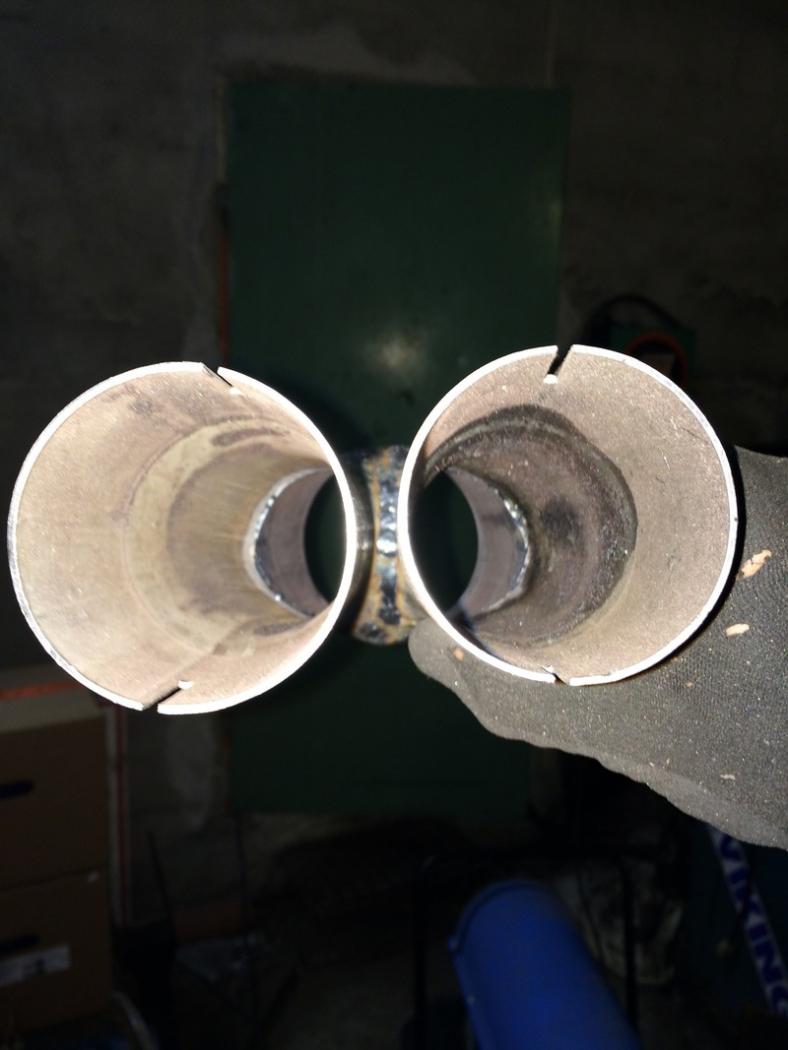

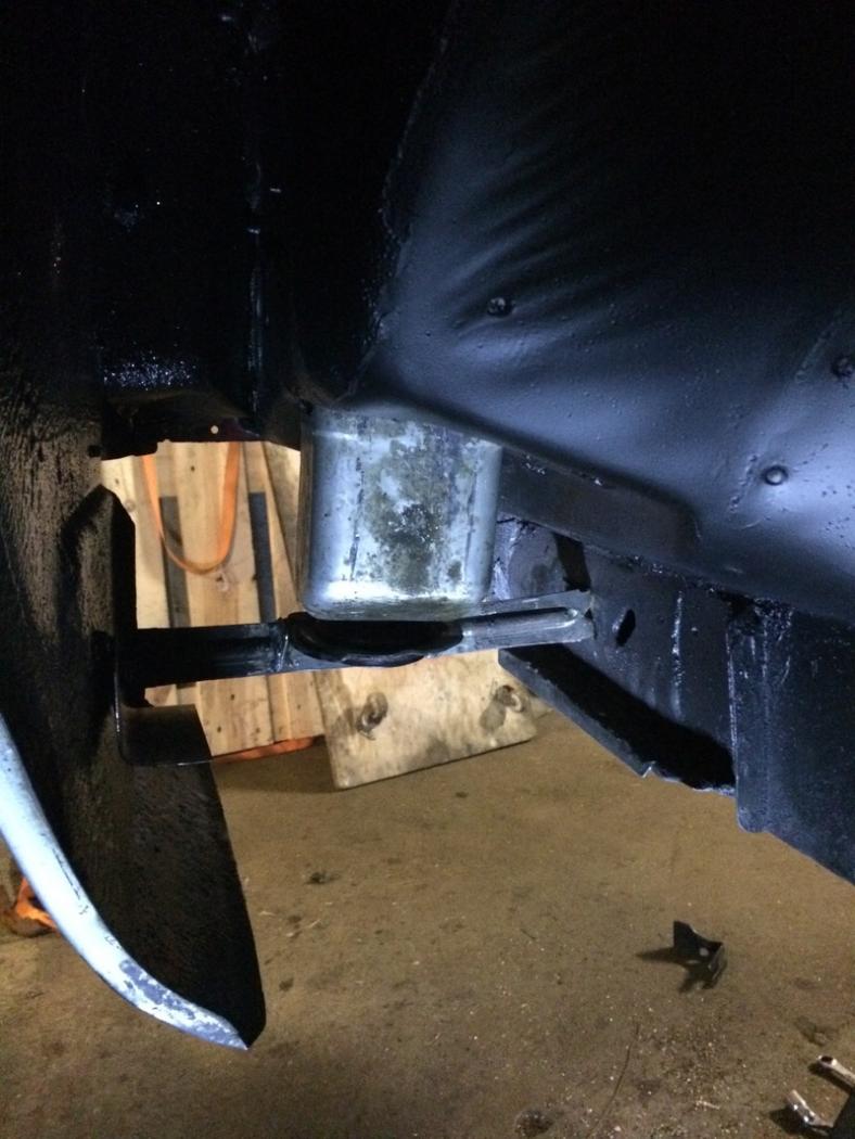

laget nytt feste til oljekjølererne til motor, lagd fester til oljekjøler til servo og montert kjøleren, modda grenrør så de passer i vogna, laget overgang til eksosen siden jeg ikke fant noen kurante på nett og i butikk! ellers så fikk jeg bytta simmeringer på zf kassen som skal selges og laget senkeskåler til en som skal ha senkefjærene jeg har liggende :)
rør ned til y-overgang til eksos slo seg litt så må kappe ut dette å heve det 1cm for at alt skal passe.. overgang er ikke ferdig enda da den mangler lambda mutter og v-band :)

Flott arbeid som vanlig, og flotte grenrør. :)
Fint arbeid ja :-D
takk for det :D

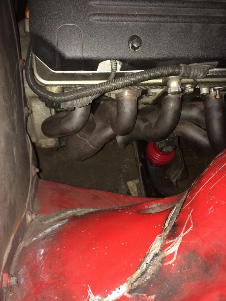

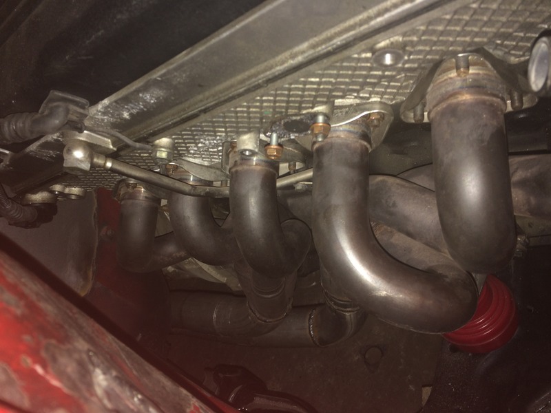

må få festet grenrørene mot overgangen min da den ikke kan sveises fast pga demontering av grenrør, tror ikke det er plass til 2x2.5" v-band.. noen som har tips??
har selv tenkt på to hylser på grenrør og to på overgang, med skruer for å holde det sammen og rørene smurt med eksospasta..
Tror kansje den ideen din med hylsene er god eg. Tar jo liten plass også [emoji106]
Ja, det må ta liten plass :)

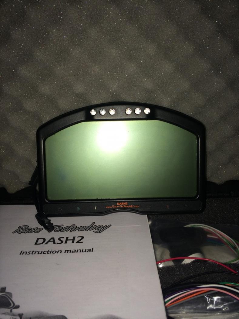

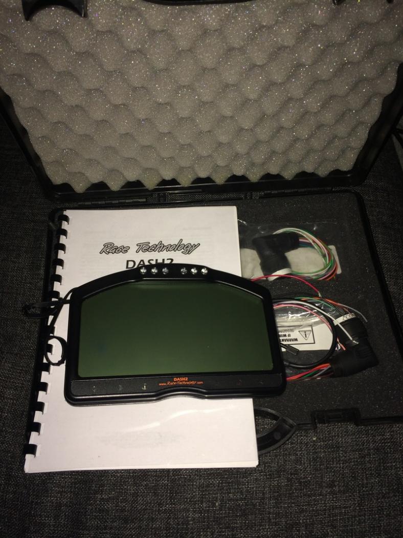

Dash logger i hus!
Nice :D
Flott instrument
Blir morro å se det montert :)

Vil det være "korrekt" å plassere eksostemp giver i overgang fra grenrøret? hvor grenrørene går over til 3.5".
ved sida av lambda tenkte jeg?
Etter litt tenking så vil det vell bli mest korrekt avlesning ved å plassere den der egr normalt står? :)
Det jeg har fått tips om er at EGT burde sitte så nærme eksosporten på toppen som mulig, men ser på flere bilder av motoren din at de har putta den i kollektoren der du beskriver.
Det vil helt sikkert funke bra om den sitter der :)
Skal du kjøre en eller to?
Vet du om det er noen sylindre som er varmere enn andre på motoren din? (På B230 så er det visst 3'ern som er varmest)
Skal kjøre med en.
Ja, hvis du ser på ene bildet over her midt i mellom grenrørene satt jo egr ventilen, men er ikke sikkert tempen blir helt korrekt da?
Usikker ang sylinder temp dessverre..
Jeg vet egentlig ikke nok om hvor fort eksosgassen kjøler seg ned til å svare noe fornuftig.
Hvor skal du mappe bilen din? Kanskje du kunne ha sendt en mail til de å høre om hvor de ville plassert den?
En stk pr sylinder er jo helt klart å foretrekke:) om 1 stk dyse blir dårlig, så blir det vel ikke rare temperaturforandringen om du har kun 1 sensor som måler alle sylindre;)
