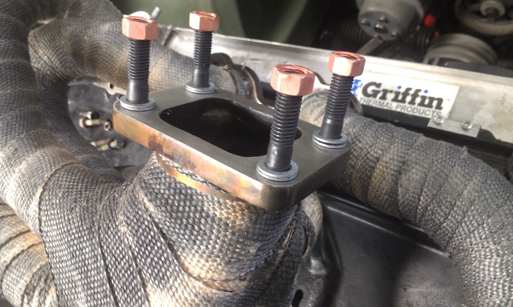

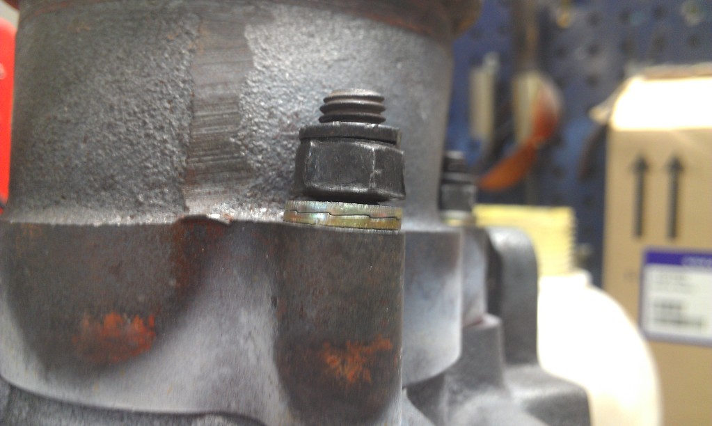

Bruker også Nord lock skiver på baklokket på turboen så den helle ikke skal løsne igjen :P

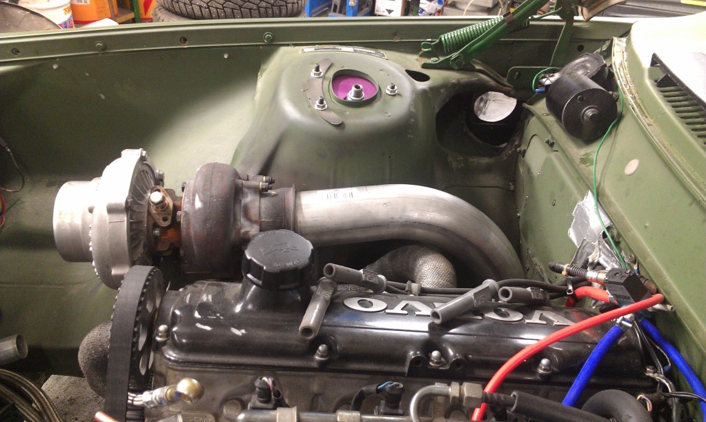

Nå etter jeg har gulpa i meg Grandissen stikker jeg og henter grenrøret så jeg får satt i gang å laget DP'n og røret til WG'n =)

Nå burde turboen holde seg på sin plass ;)

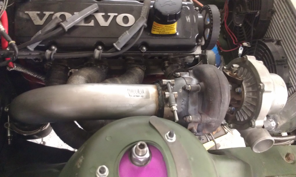

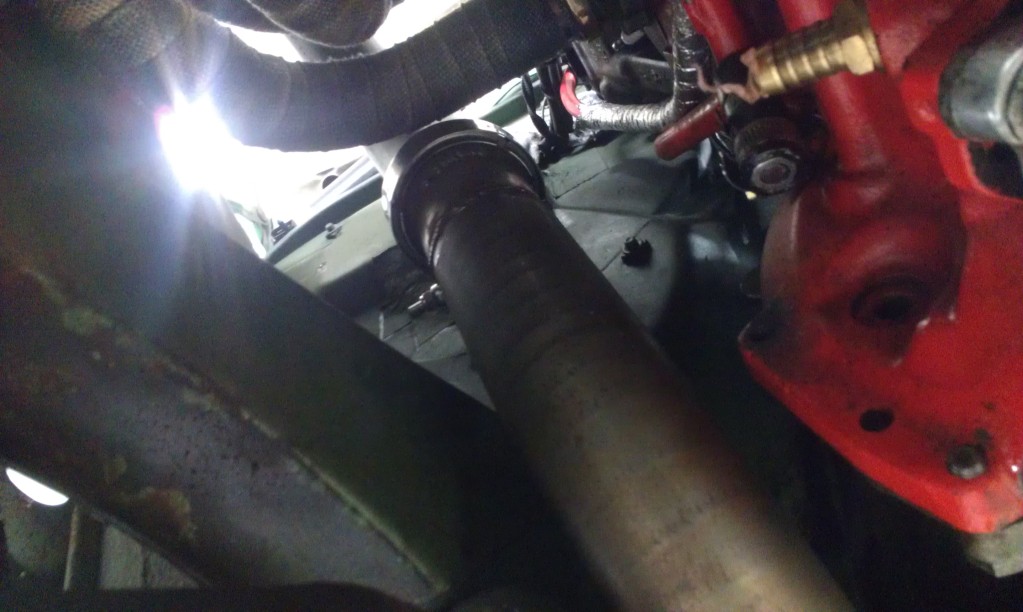

Ser faktisk ut som det blir rimelig enkelt å få laget til DP'n, trenger kun bruke ett 90 graders bend :D

Men en ting som jeg er litt usikker på er om at jeg skal kjøre screamer eller lage WG rør inn i eksosen?
Kommer bilen min til å bråke for mye med screamer om man skal kjøre på feks. Rudskogen siden det er max 100db?
Alt ville blitt mye enklere om det holder med å lage en screamer + man liker jo litt "bråk" :P

Du kan sikkert lage returen skikkelig med en gang :)
Tror den lett klarer å passere 100 DB med screamer. De har måler ute på banen en stand også (Jeg vet bare ikke hvor, hehe)
+ at du slipper å ha eksos som soter til her og der :D Men det er nå bare meninga mi, hehe
Jeg har lagd returen min sånn. Inn i bunnen DP'n.

Viss bilen skal ha skilta på, så ville jeg gått for å få wgn inn i dpn med engang, vekker mye oppmerksomhet, pluss du blir LEI utrolig fort:) Låter mye, mye finere og cleanere ut med skikkelig plystring og motorvræl, kontra kun et stort vræl :) du kan jo alltids fikse en liten lyddemper på skreamern da..men da er du jo like langt føler jeg :)
Tror jeg går for wg'n inn i dp'n for å være på den sikre siden, kjedelig å reise 18 timer for å så ikke få kjørt pga. det bråker for "mye" :P

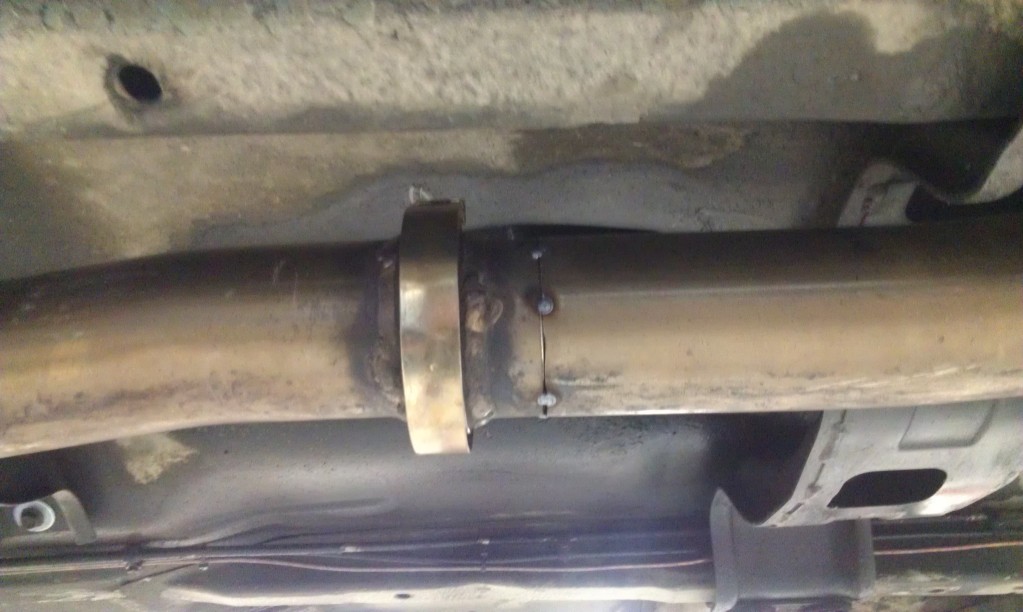

Eksos part. 2
http://forum.vccn.no/img-dump/2012/07/1662.jpg
Måtte kappes ned ca. 4 cm. for å komme nært nok torpedoen og ikke treffe grenrøret.
http://forum.vccn.no/img-dump/2012/07/1663.jpg
Blir kjekt å kunne dele DP'n istedet for å løsne til midt under bilen for å feks. ta ut grenrør osv.

Slik ble det ferdig sveist.

se der ja:) kommet deg ut av sofan nå? :p skal du ha noe feste på downpipe så den holder seg oppe når du løsner ?
Ser bra ut :)
Jeg ser det er flere og flere som deler downpipe'n på midten.

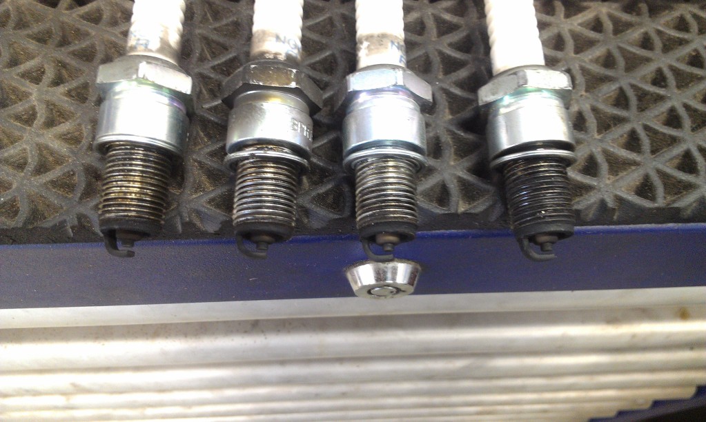

Tenkte jeg skulle sjekke/skifte tennpluggene siden dem har vært igjennom litt forskjellig :P
Dem var nu mørke og fine så det tyder nu i alle fall at motor ikke har gått magert =)
Kjører med BPR7ES men er litt usikker om det er verdt å innvistere i Iridium plugger, noen meninger om saken?

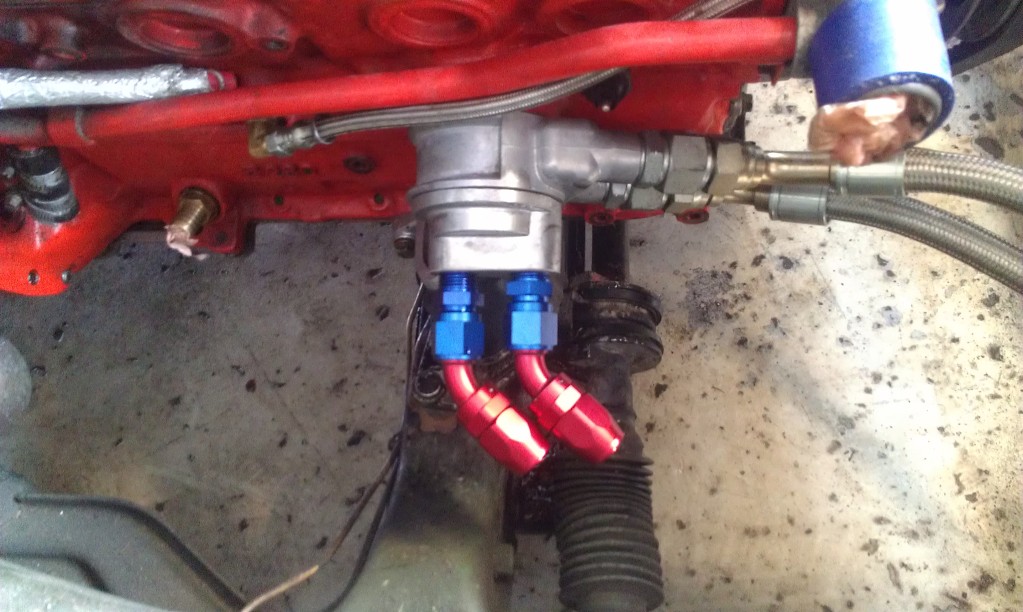

Og passende tidspunkt å få montert filterflytteren.

Må bare få bestemt meg hvor jeg skal montert filterholderen :P
Jeg skulle prøvd BP7ES selv :/
isolatoren på plugga mine er veldig vite, og så vidt jeg har skjønt så er pluggen litt for varm da.
Ang filterflytter så må du bare finne en plass du synes er genial. Jeg har sett mange som har montert de både her og der og folk er fornøyd.
Jeg har montert min på høye vange slik at filteret stikker på undersiden av vangen, men såppas langt opp at jeg får på skliplata :) Da er filteret lett tilgjengelig og det er ingenting olja kan renne på når du bytter filter.

Dog ikke tatt noen bilder + jeg monterte ikke filterflytteren siden jeg skal ha ett par AN10 90 gradere før jeg kapper i noen slanger.

Jeg monterte hele filterflytter og filter rett bak grillen. meget lett å komme til for å skifte filter. ikke er det trangt eller grisevarmt :)

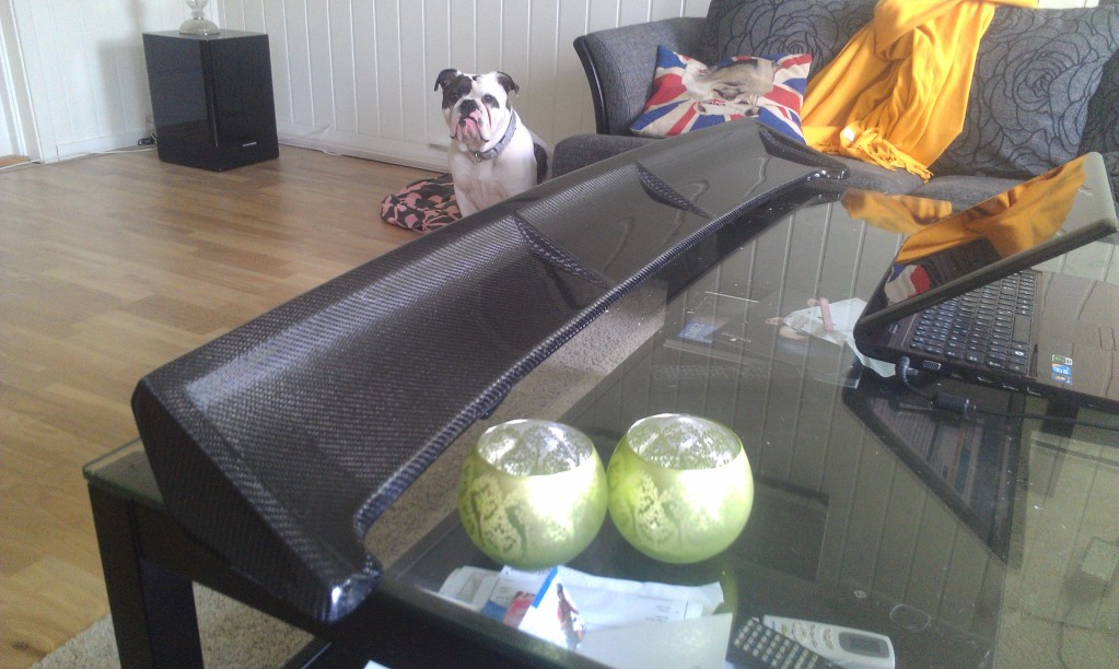

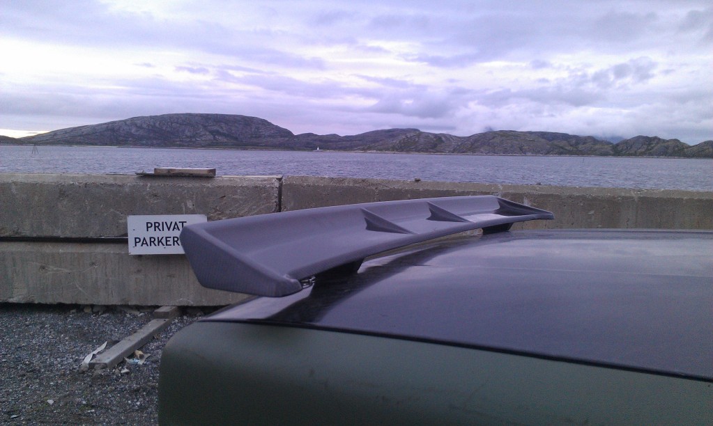

Gruppe-A vingen kommet på sin plass =)
http://forum.vccn.no/img-dump/2012/07/1793.jpg
Måtte ta ett par ekstra bilder ;)
http://forum.vccn.no/img-dump/2012/07/1794.jpg
http://forum.vccn.no/img-dump/2012/07/1795.jpg
Trenger å få meg noen skikkelig "lugger" snart :P
Lyden er helt innafor i min bok! Både litt bråk, turbinlyd OG skrik.
