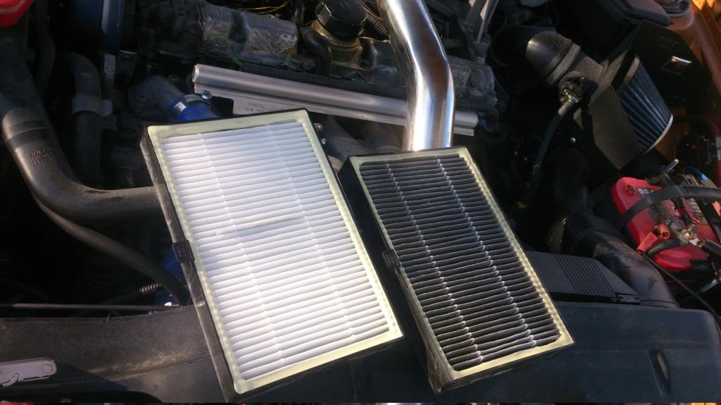

kom på imens jeg holdt på ute nå at jeg hadde jo kjøpt inn nytt kupefilter. og damn... det var på tide å bytte det gitt... blir sikkert litt bedre luft i bilen nå også, ikke at lufta har vært dårlig heller men blir nå uansett bedre nå også.

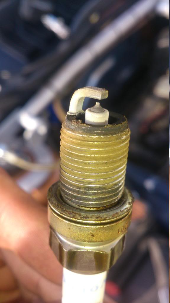

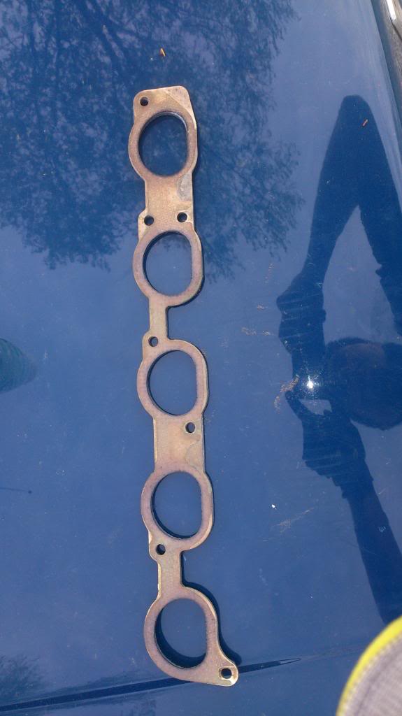

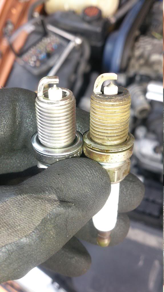

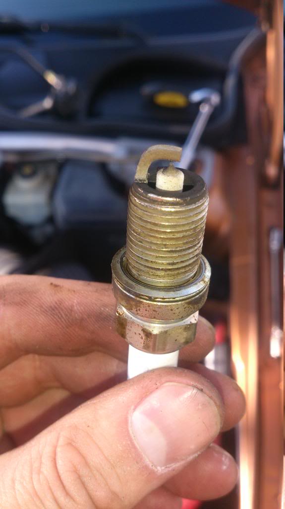

plugg 1 ser litt sliten ut. skallet av nede i pluggen, så må handle inn 5 nye å bytte i morgen kanskje.

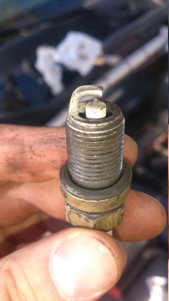

plugg 2 så ok ut.

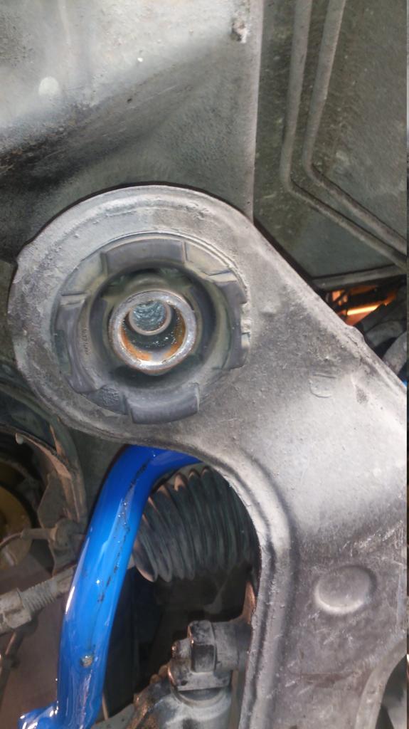

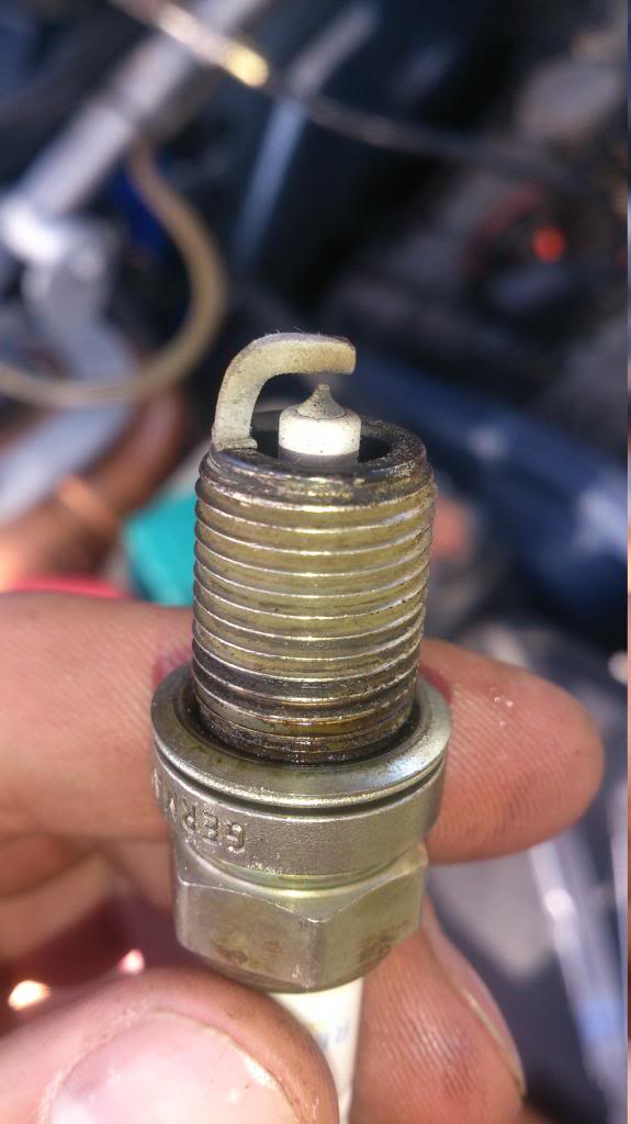

plugg 4 så IKKE ok ut :p den satt såvidt fast nedi der så regner med det har sota fælt rundt den og ikke holdt helt på kompresjonen?! i alle fall klarte jeg å skru den ut for hånd med forlengeren... snedige greier. fikk nå skrudd den til skikkelig nå etter rensing i alle fall.

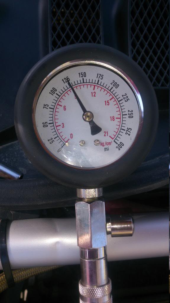

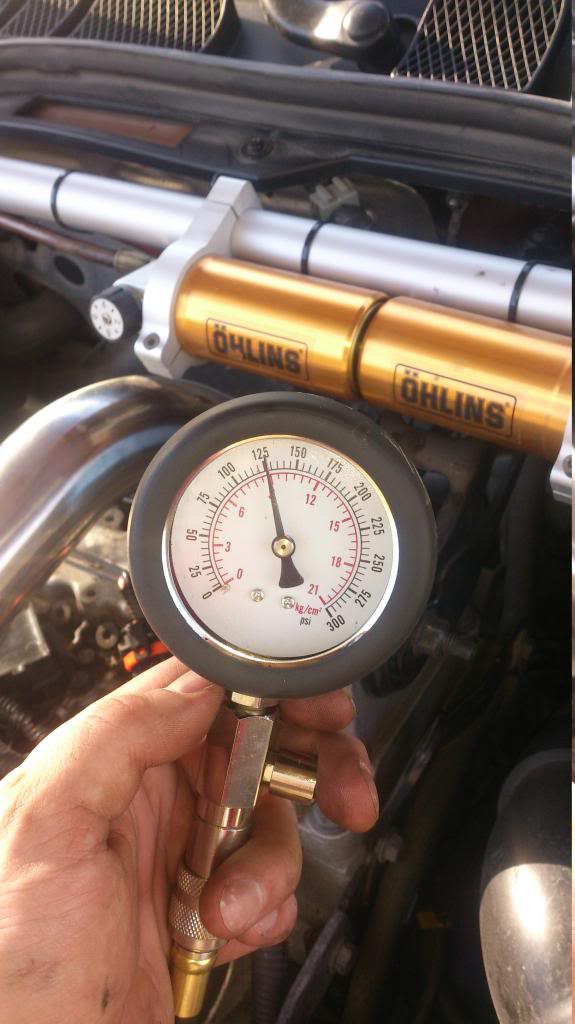

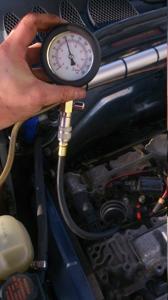

ser at kompresjonen ligger stabilt på alle sylindre på 9 kg/cm eller 125psi. vet ikke hva verdien skulle være på disse motorene? første sylinderen var litt over 9 første sjekk, så så etter en gang til når jeg hadde gådd over alle 5. testet alle sylindre to ganger :)
