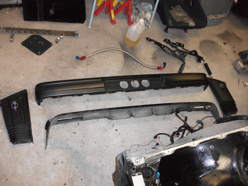

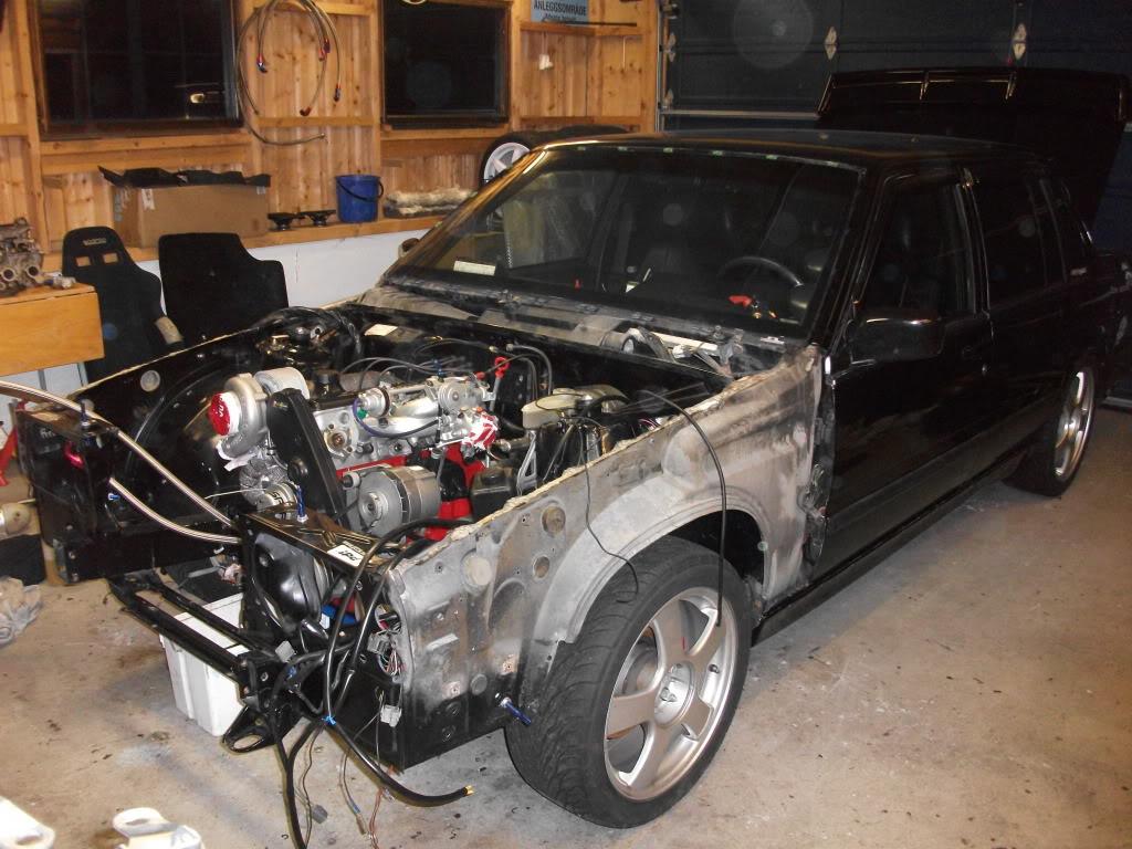

Pusla litt idag, tatt fra hverandre fronten, frontleppa trenger lakk! Add-on leppene er jo bare 2 år gammel lakk på så de er greie.Trenger ny fangerplast foran og på sidene, bestille fra BCB muligens.

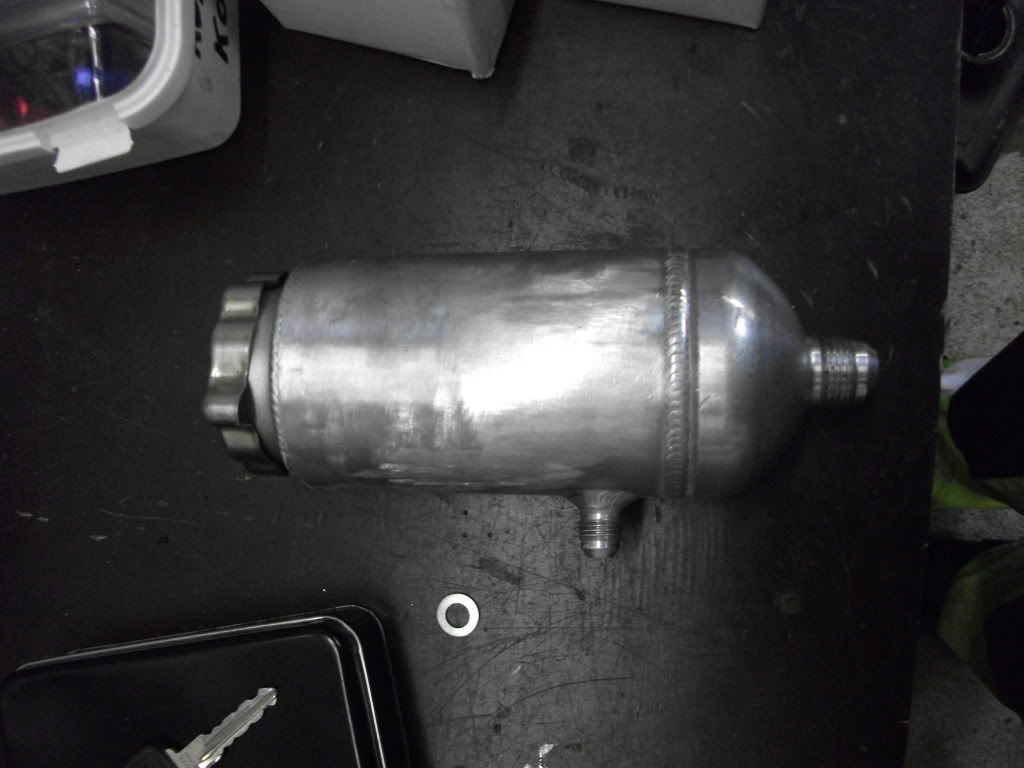

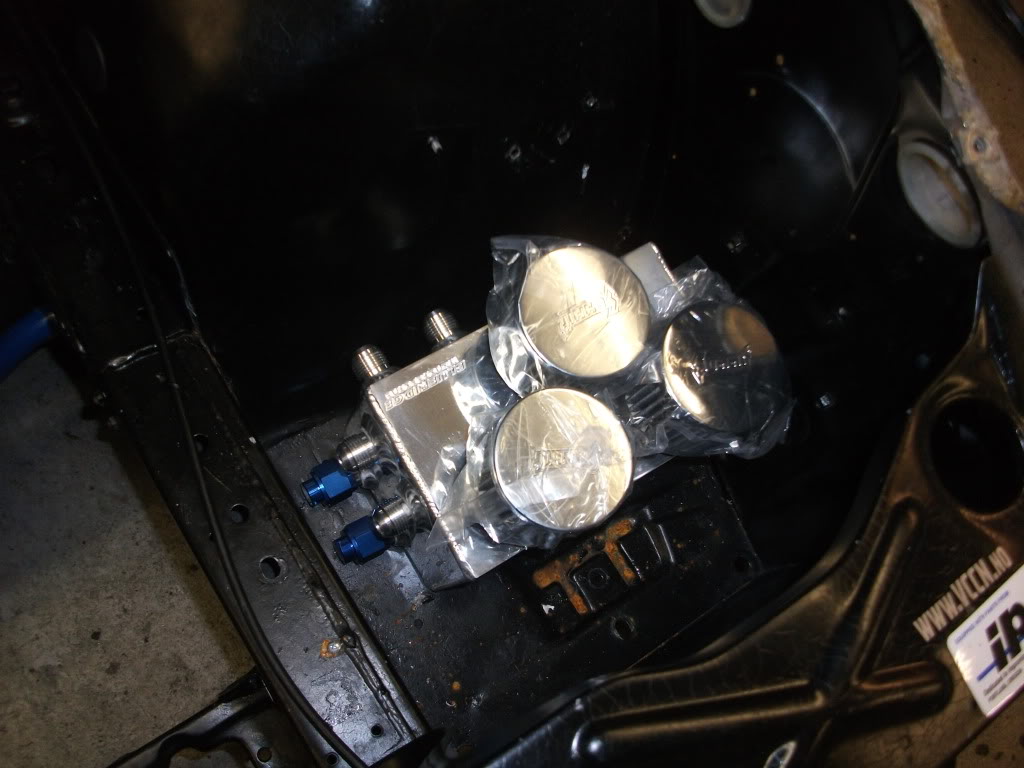

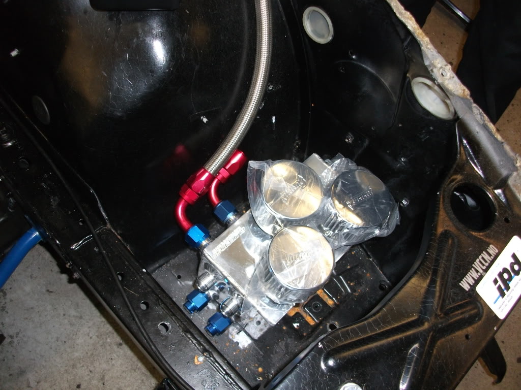

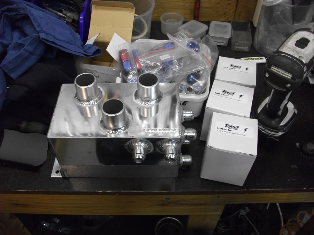

Catch tank som skal stå der som batteriet står orginalt.
http://forum.vccn.no/img-dump/2011/11/1199.jpg
http://forum.vccn.no/img-dump/2011/11/1200.jpg
Blir sveist inn en AN10 nippel i bunnen av tanken, bårt ett hull i batterikassa, så en liten slangestubb som blir blendet, så dette blir "tappekranen" på catch tanken, fullstendig skjult :)

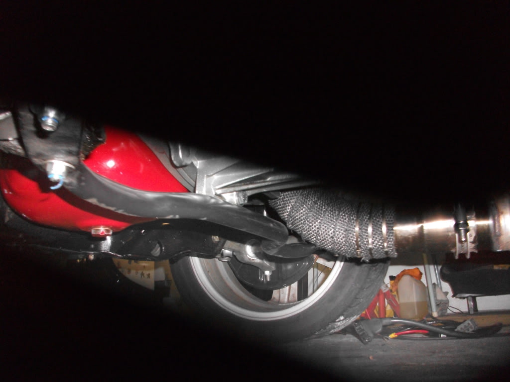

Monterte ambulanse stag jeg fikk tak i bare for å se åssen det blei, gikk AKKURAT klar downpipen :p

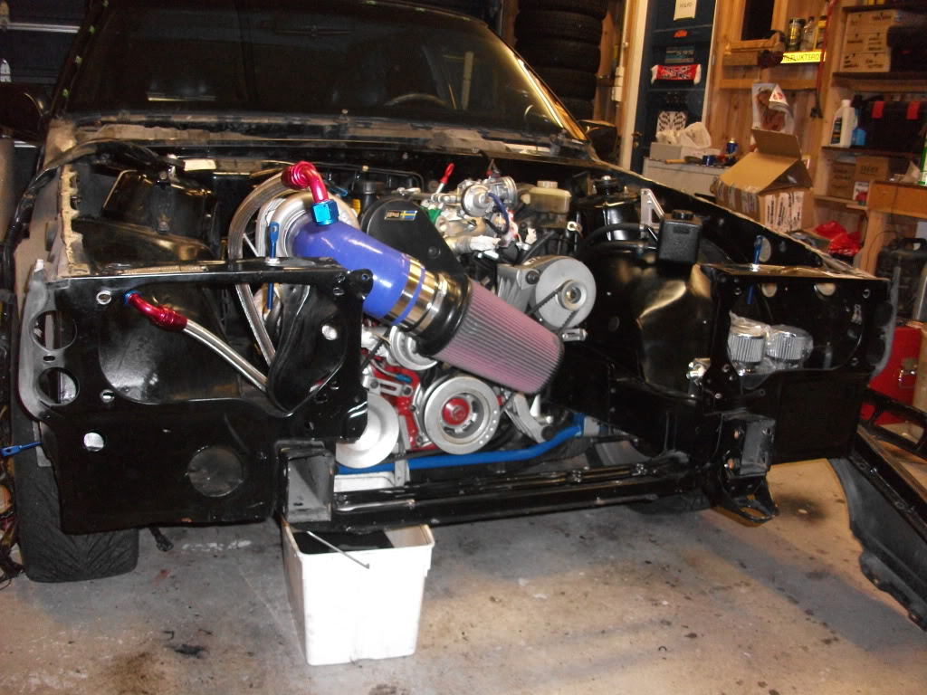

Snart ta ut motoren :)

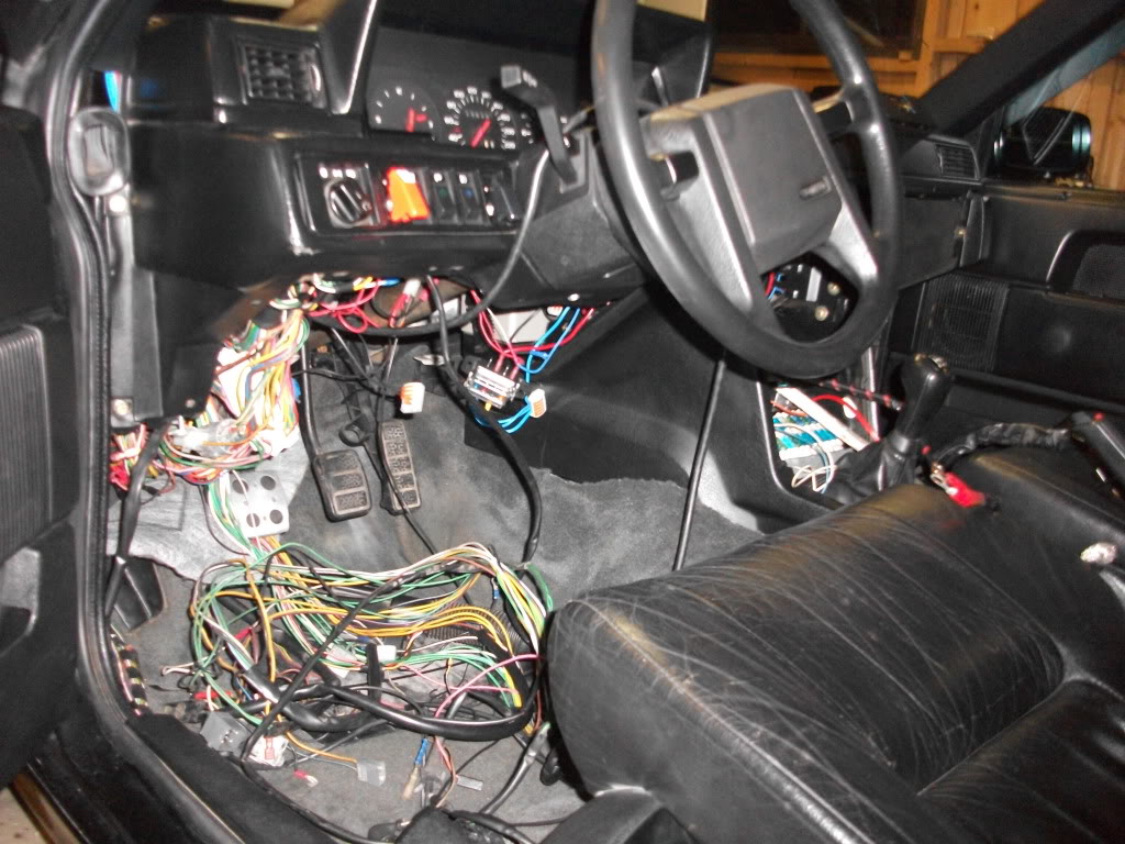

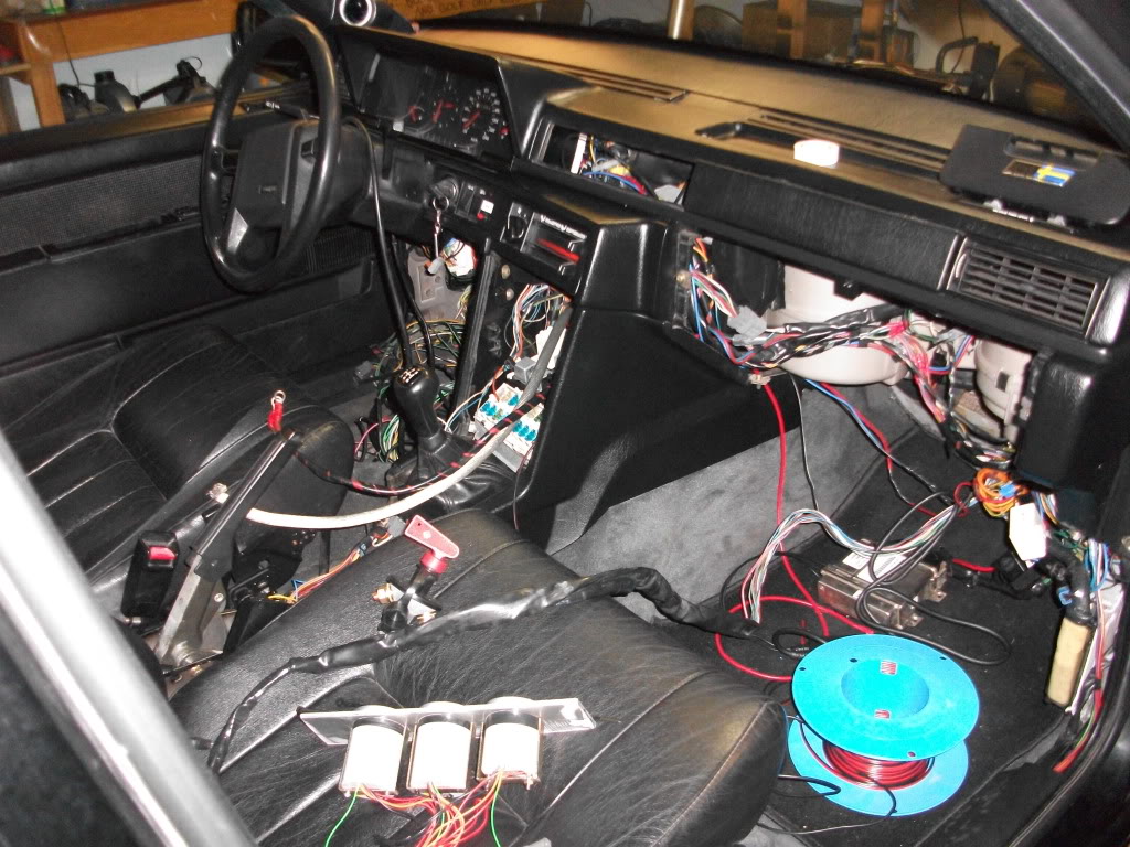

Litt om hva som skjer inni bilen, opprydding i ledninger, har en søppelbøtte full av ledninger å drit som jeg har fjerna nå.
http://forum.vccn.no/img-dump/2011/11/1207.jpg
http://forum.vccn.no/img-dump/2011/11/1208.jpg

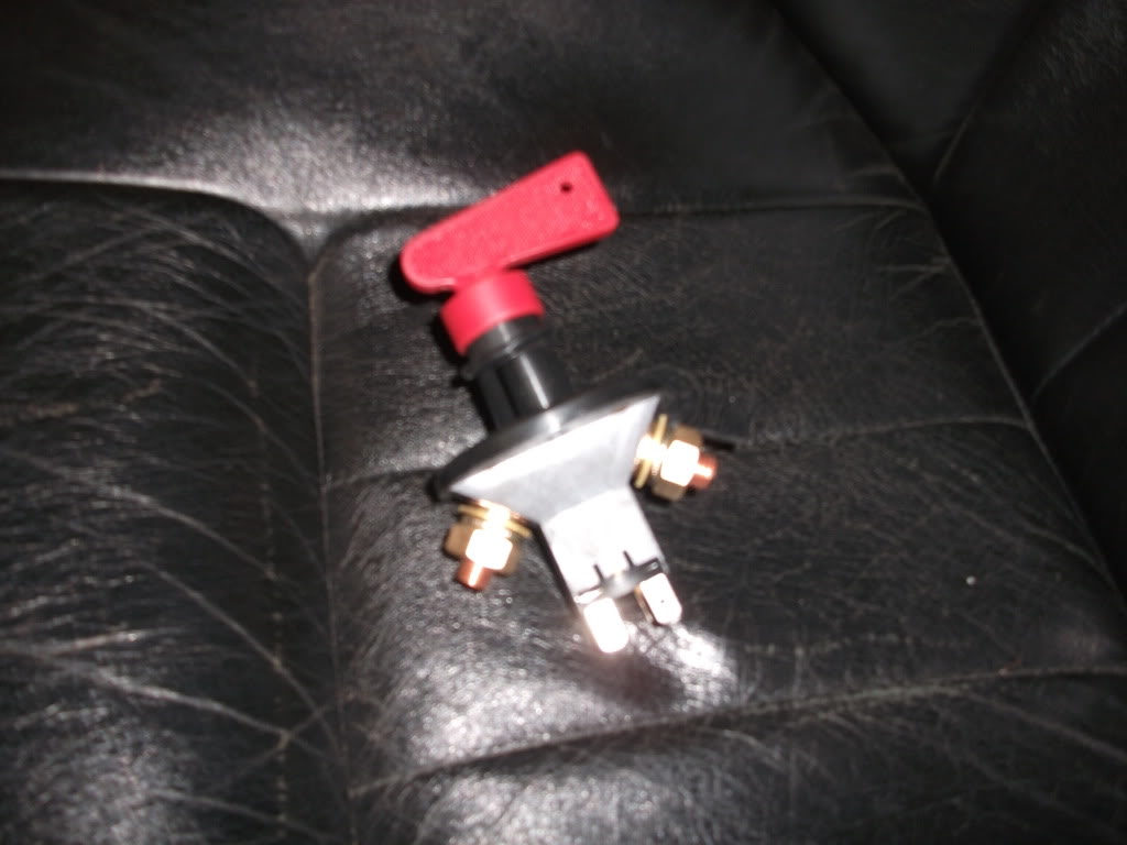

FIA-godkjent hovedbryter

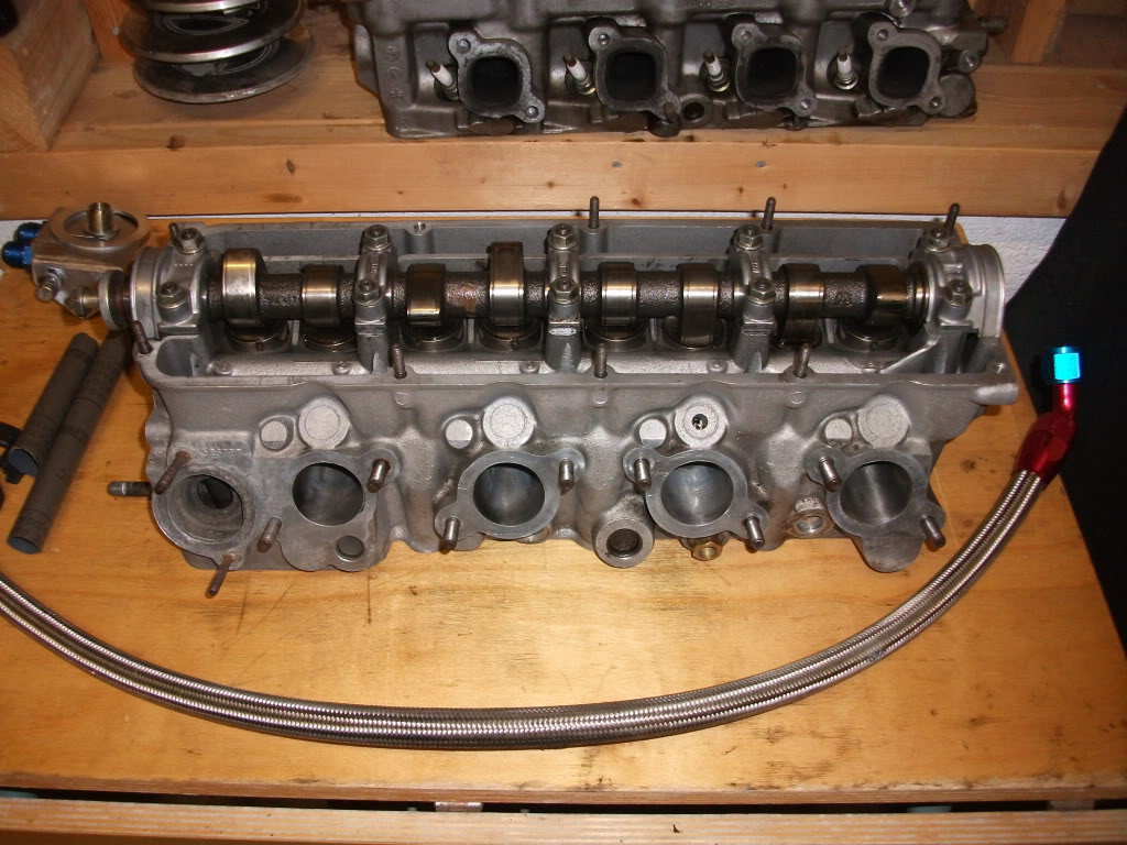

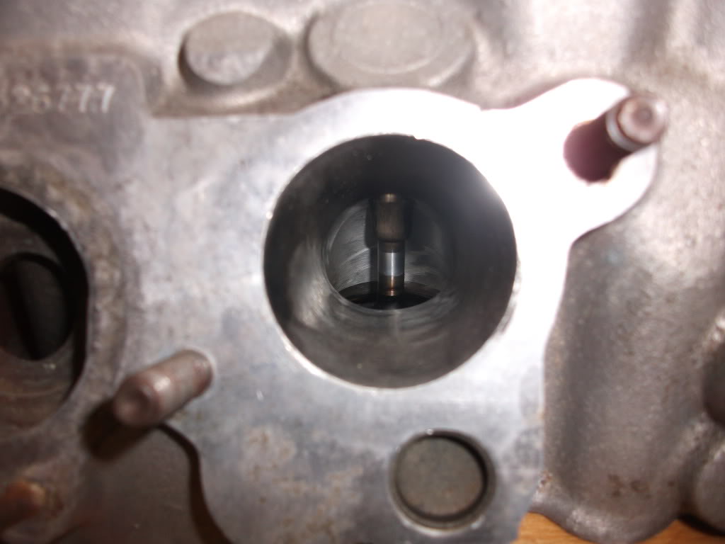

Toppen jeg ha neste år (men ikke den kammen som står i nå)
