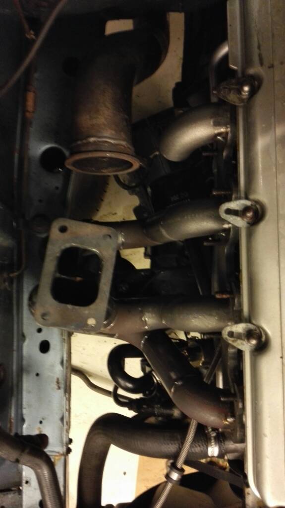

Jeg liker WG husene fra ATP, men de har for liten WG klaff. Anbefaler at du vurderer å oppgradere ved hjelp av en 38 mm eksosventil og porte WG hullet litt större enn originalt. Dette er ett annet tricks for bedre spool up.

Den avslørende testen er alltid den samme. Man varmkjører bilen, stopper på en lang flate, tar av slangen til actuator og plugger den med en skrue, så kjører man FORSIKTIG ut og gearer opp til man har ca. 1000 o/min på 4. gear. Så ser man på ladetrykksmåleren, gir full gass, bråslipper gassen når man ser fullt ladetrykk og leser av turtallet på turtelleren.
Så setter man slangen tilbake på actuatoren igjen og tar samme testen. Jo større forskjell det er på de to turtallene, jo større er forbedringspotensialet selvsagt og med stor forskjell er det avslørt at wg åpner ugunstig tidlig og saboterer spool-up, delvis fordi den er for liten og må åpne tidlig for ha nok kapasitet på høyere turtall. :)
Takk for tips, det må testes [emoji106][emoji4]
Jeg vurderte å droppe pakningen, men det er noe som ikke er helt plant her.. Eksoshuset vipper ørlitegrann når jeg setter det på flensen :/ Burde vært en tur i planfresen med begge deler tenker jeg. Denne gangen hadde jeg ikke tid, for bilen måtte bli kjørbar igjen samme kveld

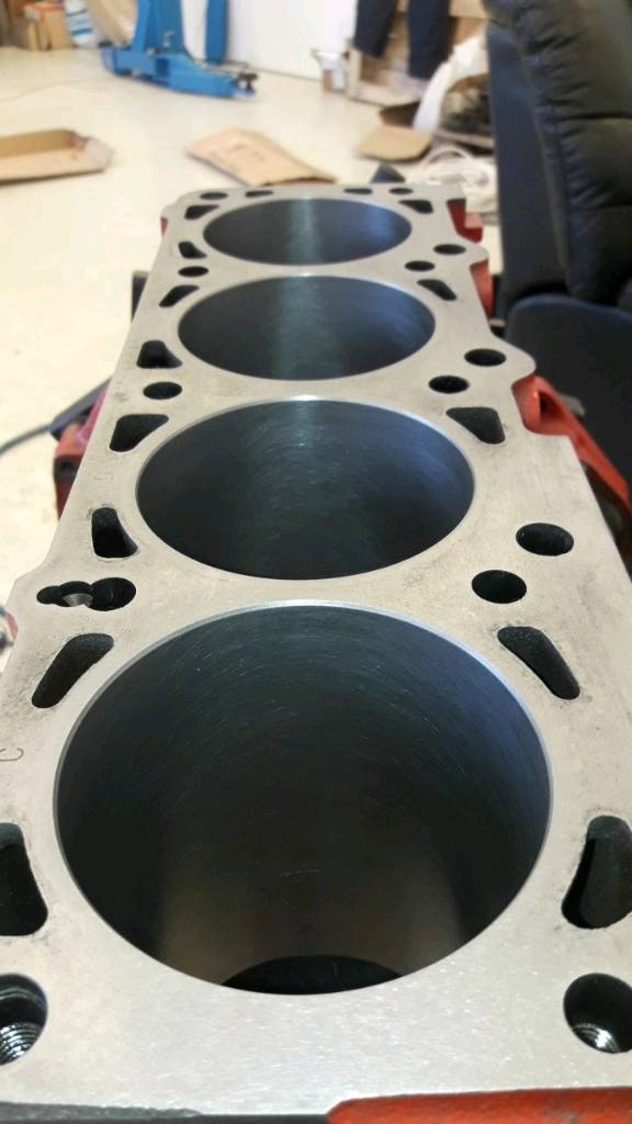

Nymalt blokk og starten på en ny veivhusventilasjon. Det skal lages en plugg i fordelerhullet også, muligens med slangekobling så jeg kan hekte på en slange der ved behov. Det kommer en slange fra toppen også, bare jeg får noen til å sveise det for meg. Jeg har ikke TIG til å sveise alu med. Neste på lista er å planslipe blokka så jeg har 100% ren anlegsflate [emoji4] Skal også få sveisa luker i bunnpanna ved en senere anledning

Ska du köra "öppen" vevhusventilation eller som original med vacuum?
Kommer til å bli bra bunndel det :D
Takk! Her blir det ekstern tank med vakum og filter :) Ja håper den blir brukbar [emoji16] I skrivende stund går jeg over de aller fleste gjenger med gjengetapp for å få rensket opp rust og møkk i gjengene. Spesielt viktig i hull til topplokksboltene og skruene til vannpumpe og dekslene i front og bakkant av motor :)
Ser lovende ut dette. Synes alltid det er kjekt å höre om omsveising av (gamle typen?) toppdeksel for det vanlige fomleriet langt fremme på venstresiden av blokken er nå sådär hvis man ikke bygger seriös tank til det.
Montering av den gamle type mellomaksing med drev for blokkmontert fordeler kan også vurderes. Det er ingen ulemper, men det kan gi fordeler en gang i fremtiden.
Ett tips; ta en nöye vurdering på squishklaring når blokken skal planes slik at det ikke blir en :" Det tenkte jeg ikke på." i ettertid. Noen motorbyggere anbefaler squish og har gode resultater med det. Andre motsatt. Jeg gir ingen råd om temaet, men oppfordrer til at det tenkes på og at man tar en aktiv avgjörelse i forhold til tykkelsen på den toppakningen man skal bruke. :)
Ja gamletypen toppdeksel var en tanke jeg ikke har tenkt.. Det skal jaggu forskes litt på! Jeg skal høre med Torgeir hvilke tanker han har angående planing av blokka og squishklaringa. Det skal naturligvis ikke planes mer enn absolutt minimum, bare ta et hårfint drag for å ha ren anlegsflate. Det skal benyttes standard el-ring toppakning. Den er vel 1.2mm?
Jeg skulle måle komphøyde på stemplene, så skulle vi ta det fra der. Blokka ser ikke ut til å være planet noen gang, så slik sett var det helt uproblematisk ettersom jeg forsto
