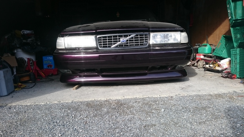

Litt mer småmontering. Endelig fått på add on leppa:) slapp den ned litt også:)

Ja den skal også få seg en vask og polering straks :)
Står sikkert tidligere i tråden,men er det motor i denne så den er kjørbar og grei eller? :)
Hadde det kanskje sett litt bedre ut å kappe den delen av fangeren på midten under, slik at det hadde blitt ett stor hull fra fangeren og ned i leppa? Syns det såg litt ut som den kom litt i veien sånn det var no..

Ser kjempebra ut, gleder meg til å se denne med no skikkelige felger!!!
Trur ikkje det hadde blitt så altfor gale det der :p

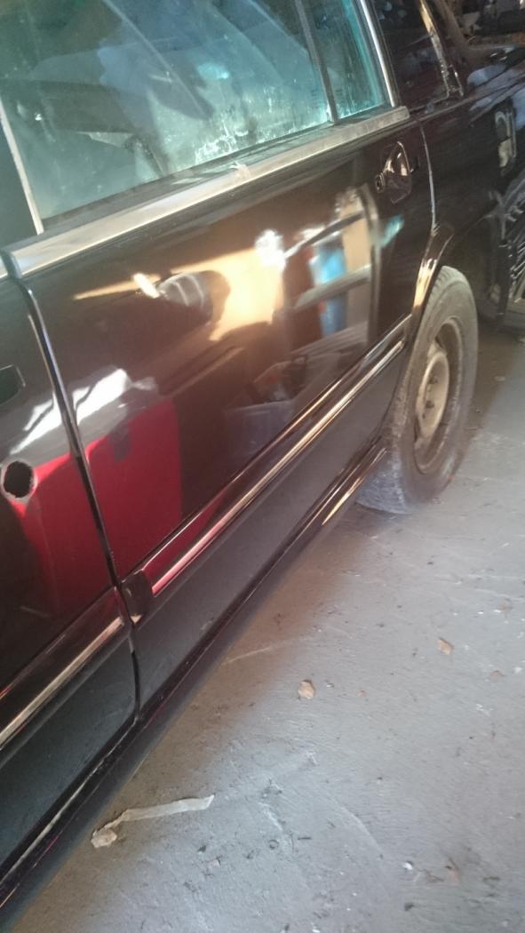

Vedlegg 5617
Vedlegg 5618
De er solgt desverre.. Angrer litt nå. Men vil helst ha 18:) ellers blir den aaalt for lav:p

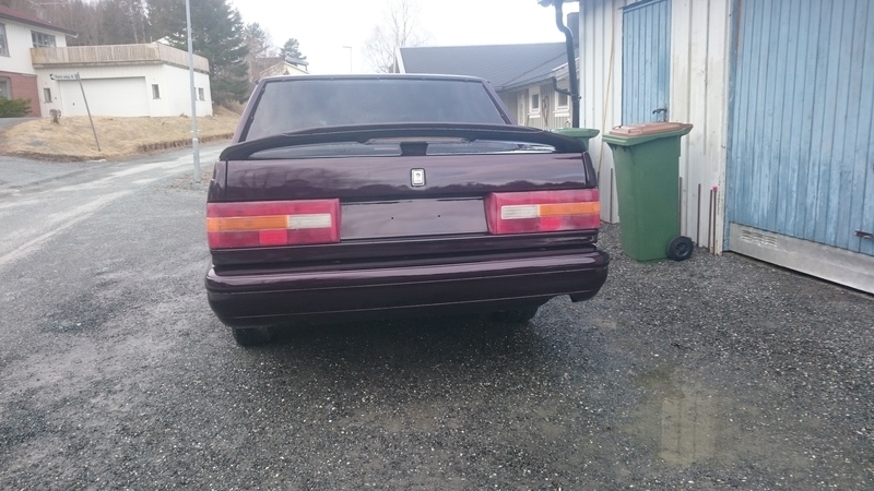

Kommer en som skal polere i dag så her er et par bilder etter vasken:) også fått på vingen nå:) ikke mye som mangler utvendig nå nei :)

Ja vet tanklokket mangler ennå. Men finner ikke pinnen som skal holde lokket der..
Få på tanklokk, få ferdig eksos, fresh opp baklyktene, feite kantfelger samt legg den helt neppå, så er du ferdig utvendig sett bortifra skilt da selvfølgelig :)
Ser bra ut dette Anders.
Få freshet opp baklampene skikkelig hadde hjulpet veldig, og skaffe deg no gromme kantfelger ;)
Breie kantfelger, skamsenk og få polert baklyktene så er det heeeelt [emoji108] [emoji108]

Ser bra ut! Men som de andre nevner: baklyktene.. :p
Er det sånn R-kopi vinge? Den originale har vel ikkje fot på midten?
Baklyktene fikk jeg gratis så de er på kun for å se om jeg vil ha slike eller ikke:) er R kopi vinge ja:)
